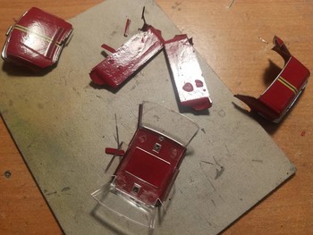

Ricordo che 1/24 d'edicola aveca la scocca perfetta e le portiere soggette al metal fatigue.
Era una Lancia Trevi (da Facebook)
Modificato da - 512s in data 19/05/2020 22:38:19
