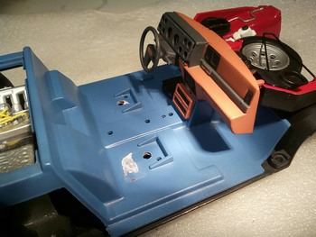

Ho ripreso in mano il R5 turbo perché stava fermo da parecchio.
Il lavoro che ho fatto consiste nella floccatura del pianale.
Ribadisco che il procedimento che sto usando (per la prima volta) si sviluppa in 3 sottofasi :
1 - spennellatura con vinilica sulla parte da floccare
2 - cascata con settaccino del floc
3 - colorazione a pennello con acrilvinilico molto allungato
Questi è il risultato
Ho tappezzato tutto ma prestando minor copertura alle zone che diventeranno invisibili, tipo sotto i sedili o sotto il tunnel.
E a proposito di tunnel, che era già pronto da tempo, eccolo montato
Parere personale : questa procedura di moquettatura è di ottimo effetto ma alquanto difficile se il pezzo non è separabile singolarmente, si rischia infatti di sporcare il resto.
Personalmente in questi casi, preferisco il mio solito sistema, vale a dire carta velluto ritagliata spruzzata e incollata.
Alla prossima

Alekar
Inserito il - 17/03/2020 : 16:02:52  Link diretto a questa risposta  Mostra Profilo  Visita l'Homepage di Alekar Invia a Alekar un Messaggio Privato Aggiungi Alekar alla lista amici
JordanX ha scritto:
Bè dai, l'effetto quando saranno montati i sedili sarà ottimo!
Ciao Jordan, sì l'effetto è buono ma l'ho dovuto realizzare tutto montato così come lo vedi. Ti lascio immaginare... Purtroppo questo Solido è tutto molto ben incollato, ho provato a forzare ma rischio di romperlo.
Ma secondo te questo cos'è?
A me sembra che quei geni degli stampisti, e do la colpa a UH visto che arriva da loro, abbiano inserito entrambe le autoradio, sia quella orizzontale che quella verticale.
Non trovo riscontri realistici quindi mi sa tanto che taglio tutto.
