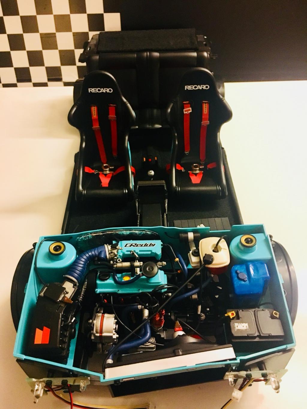

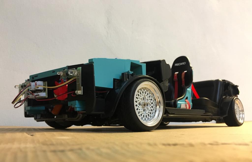

Tutti infervorati dal black friday nel week end, io me ne sono stato a casa a giocare con mia figlia e mentre se la dormiva o si guardava Peppa Pig e Masha&Orso sono riuscito ad andare avanti con la GTI.

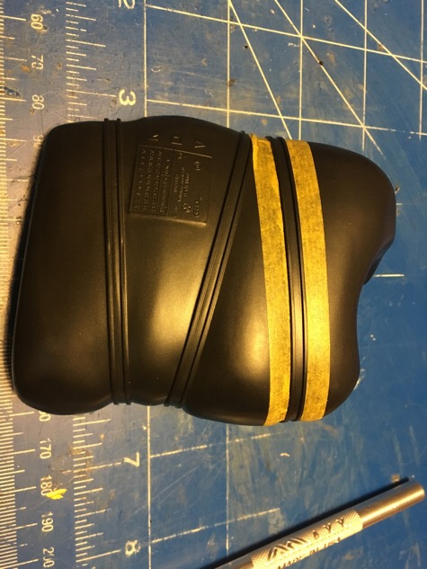

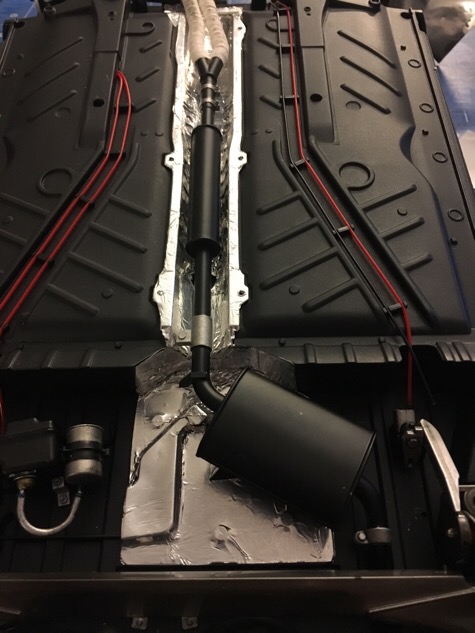

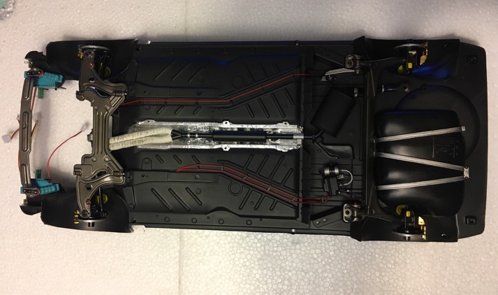

Ho verniciato con xf16 le fasce serbatoio, una lavaggio in nero e poi tutto.

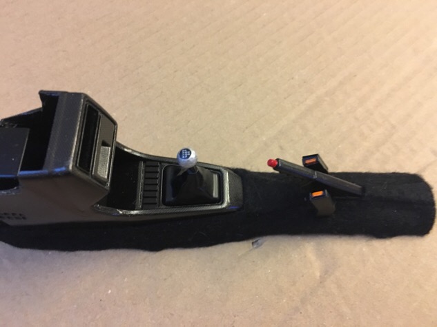

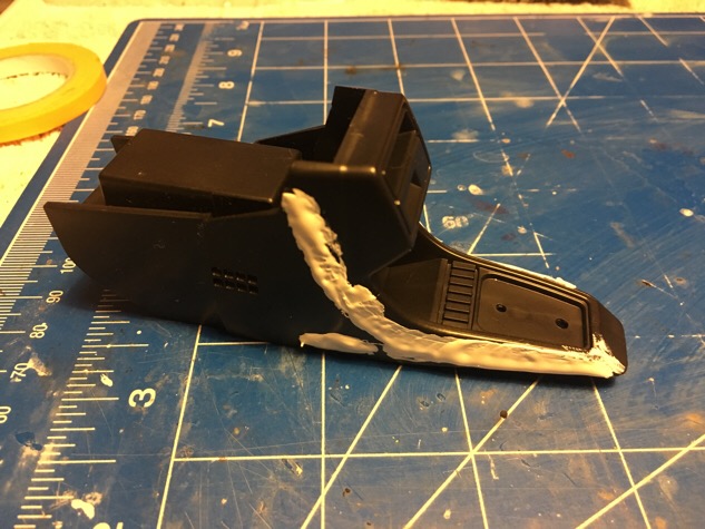

Ho cominciato a stuccare le linee di giunzione del tunnel, in settimana dopo averlo verniciato dovrei cominciare con le dime e con il carbonio.

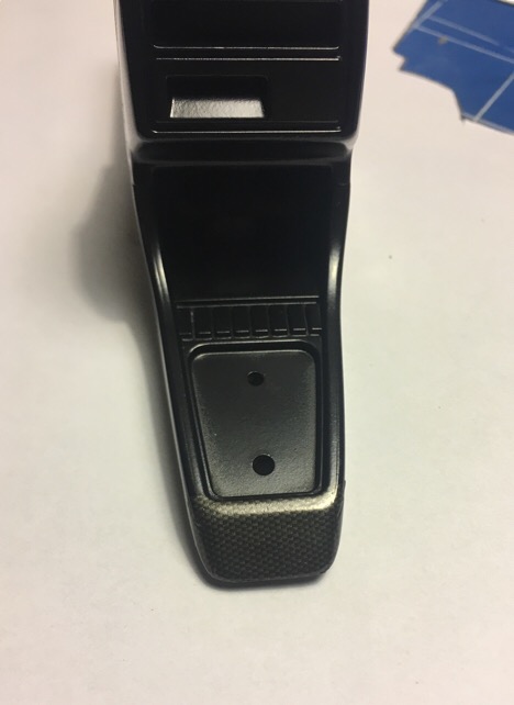

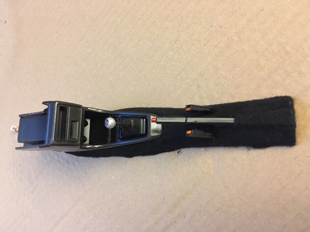

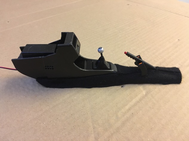

Ripreso a mano il tunnel: ho riverniciato il freno a mano in nero opaco e ho fatto il pulsante in rosso come sulla 20years edition. Anche la leva del cambio aveva bisogno di qualche cura: ho verniciato la pallina in x11 e ho dato una mano di semigloss balck sulla cuffia per togliere l'effetto plastica e dare un po’ di vita alla pelle della cuffia.

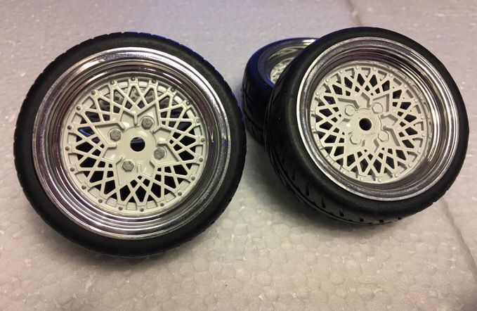

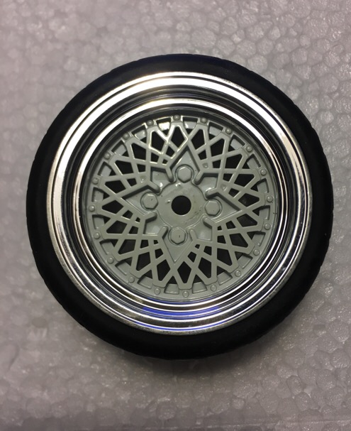

Guardando le clip cinture ho notato un'altra discrepanza con il modello originale: su golf 1 , 2 e 3 i pulsanti sono arancio e non rossi....corretti anche quelli con un colpo di pennello.

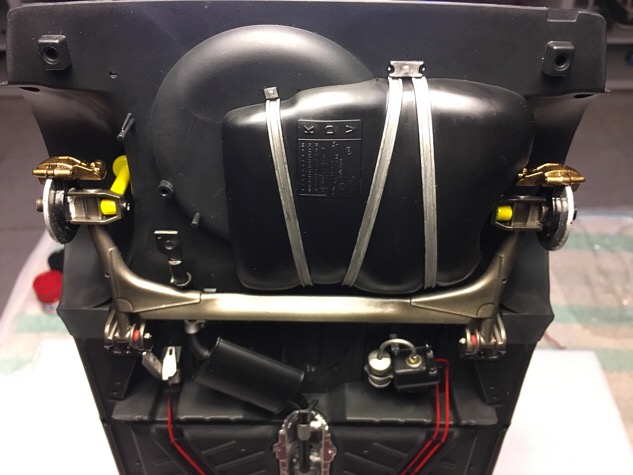

Ho verniciato in coral i rinforzi sotto ai longheroni che servono da collegamento alla traversa anteriore, una volta su ho dato infine un leggero lavaggio col nero.

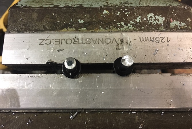

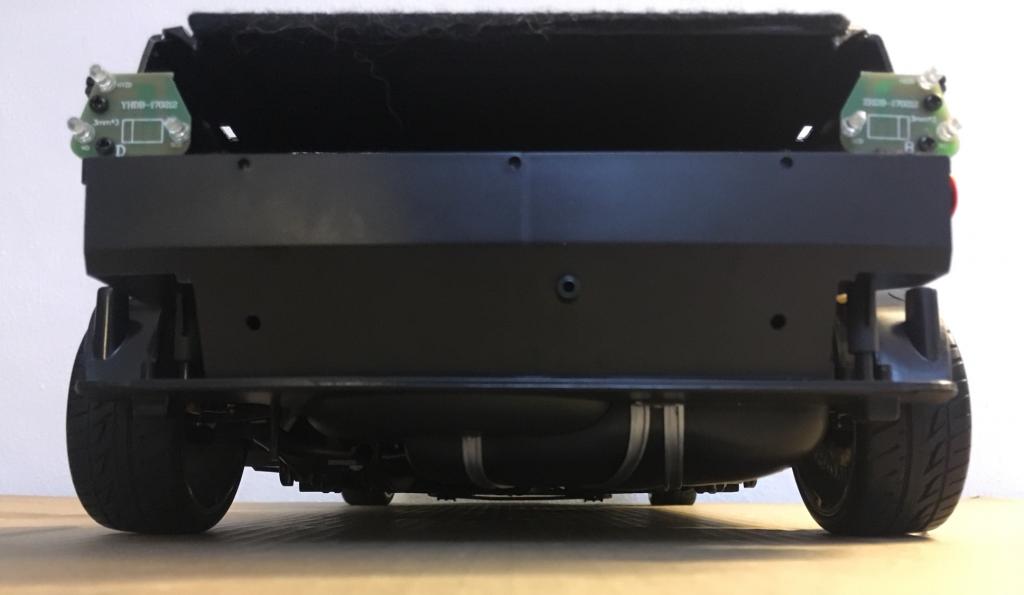

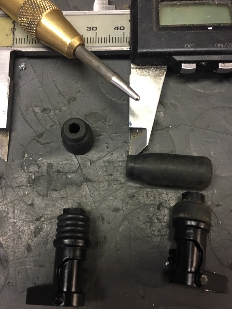

Sabato mattina prima che mi arrivasse il socio in officina ho lavorato (facendomi il segno della croce come facevo sulle mie golf 1:1) sugli ammortizzatori.
Accorciati, riforati e filettati. Sono andato nella scatola degli o-ring e ho trovato sia o-ring che cappucci registri che potevano fare al caso mio per simulare i bag dell'airride.
Prova a secco, sospirone di sollievo e infine verniciati in giallo.

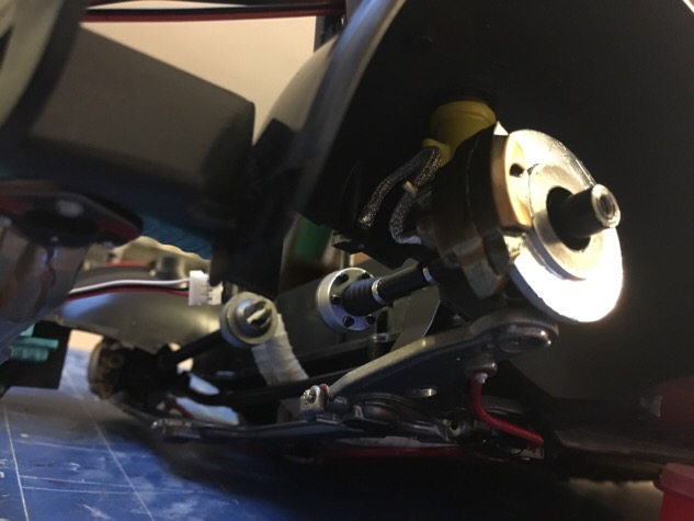

Ieri sera ho montato definitivamente l'assetto e con gli o-ring al posto delle molle sembra proprio un airride completamente abbassato.
Unico lavoro un po’ rognoso è stato il collegamento della barra di sterzo. Da scatola era dritta, un po’ alla volta l'ho piegata per fargli prendere la nuova angolazione dovuta all'assetto e ho dato anche la giusta piega anche alle testine di sterzo collegati ai mozzi. Provato il tutto e lavora a perfezione.
Nel mentre la barra stabilizzatrice asciuga (l'ho fatta rossa come la Wiechers) ho dato un pochino di dettaglio ai cerchi colorando gli 80 bulloncini e i 16 bulloni del mozzo in gun metal.

Magic io pastroccio da 2 anni e sono l'ultimo dei modellisti, ma un consiglio posso permetterlo di dartelo. Vai e perosonalizza a tuo piacimento tutto, il tuo modello ti apparirà sempre più bello e migliore dell'originale cosi come è. Anche solo la colorazione di un bullone o un lavaggio migliora già la resa.
Ottima l'idea del servofreno, mi sono talemnte concentrato sull'assetto che quello me lo sono proprio perso.
P.s. La macchina è fatta abbastanza bene, ma attenzione alle plastiche, penso che delle plastiche cosi deboli (specie nei piolini di accoppiamento) non ne ho mai viste.
per il resto ti appoggio pienamente se ti vien voglia di smontare e rifare il motore!

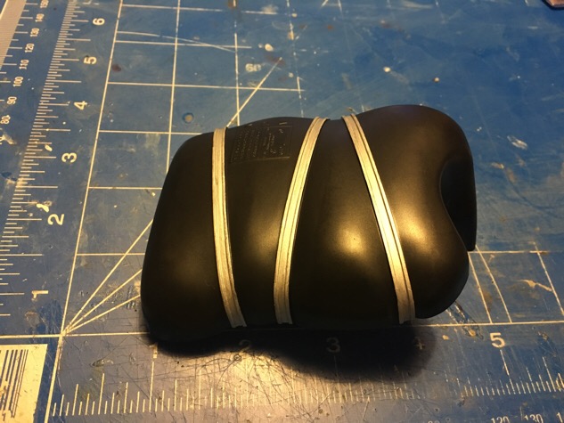

Frah2o
Inserito il - 29/11/2017 : 07:49:06  Link diretto a questa risposta  Mostra Profilo  Visita l'Homepage di Frah2o Invia a Frah2o un Messaggio Privato Aggiungi Frah2o alla lista amici

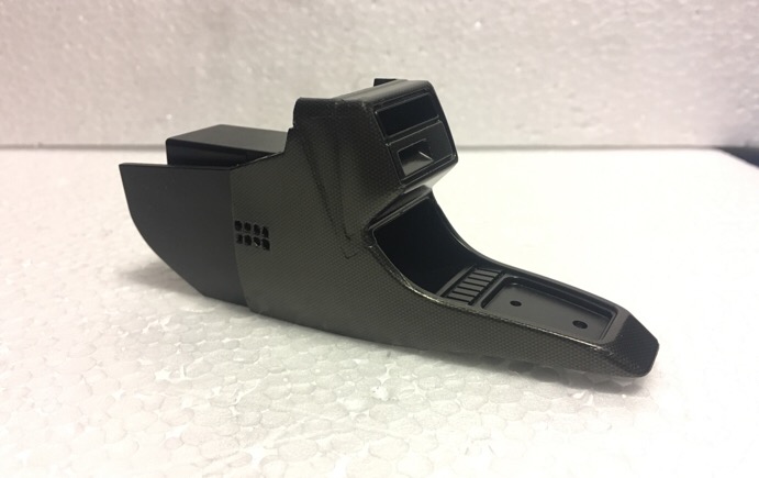

Comincia la parte per me ardua della progetto: il rivestimento in carbonio e successiva copertura con trasparente.
Ieri sono arrivato a metà dell'opera e poi ho dovuto smesso per ordine dei generali di casa.
Qualche grinzina purtroppo c'è ma nel complesso non mi pare da buttare via.
Oggi provo a terminarlo. Nella mia idea c'è di rivestire la plancia, i supporti laterali della cappelliera e fare qualche inserto sui pannelli laterali.
  Firma di Frah2o
magic_85
Inserito il - 29/11/2017 : 09:15:52  Link diretto a questa risposta  Mostra Profilo  Visita l'Homepage di magic_85 Invia a magic_85 un Messaggio Privato Aggiungi magic_85 alla lista amici
Risultato davvero eccellente direi! La resa finale è davvero realistica

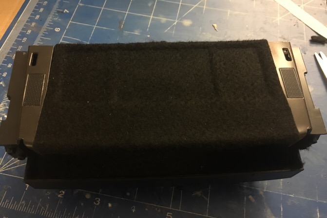

Nel corso della scorsa settimana scorsa sono riuscito a terminare il carbonio e a vedere il primo effetto d'insieme del tunnel e sono abbastanza contento. Sopratutto ho tirato un sospirone di sollievo con la stesura del trasparente sulle decal (dopo essermi letto non so quanti post su come stenderlo, sono riuscito a fare un lavoro decente).

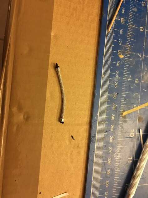

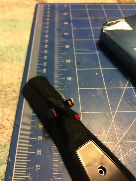

Una volta terminato il tunnel, con la treccia tamiya mi sono costruito i nuovi tubi freni anteriori e mentre lavoravo su di essi ho aggiunto qualche scudo termico (come sulla golf reale) sulla linea di scarico.
Rimane da fare l'ultimo pezzo del finale ma aspetto la scocca in quanto dovrò costuirmi l'uscita finale mono come gli scarichi Bastuck.

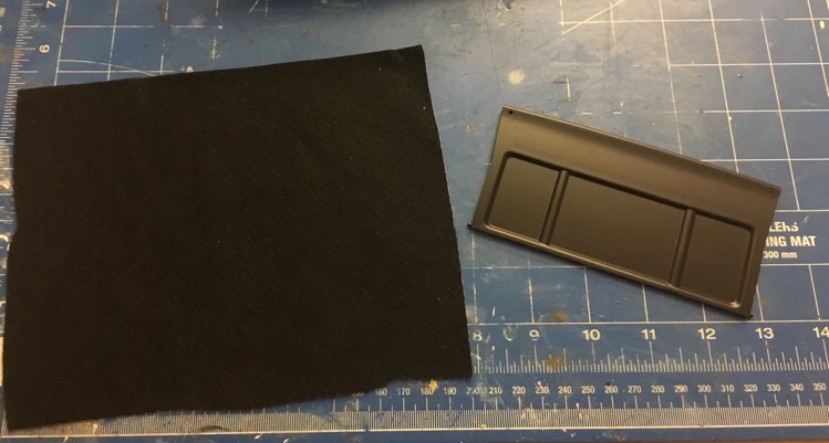

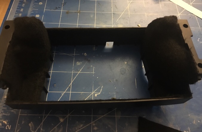

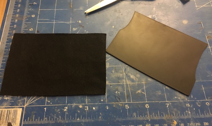

Con feltro alla mano ho rivestito la zona baule, ma aspetto a montarla in quanto devo posizionare le bombole per il futuro impianto airride.
Per il momento ho solo appoggiato i montanti laterali per vedere la visione d'insieme.

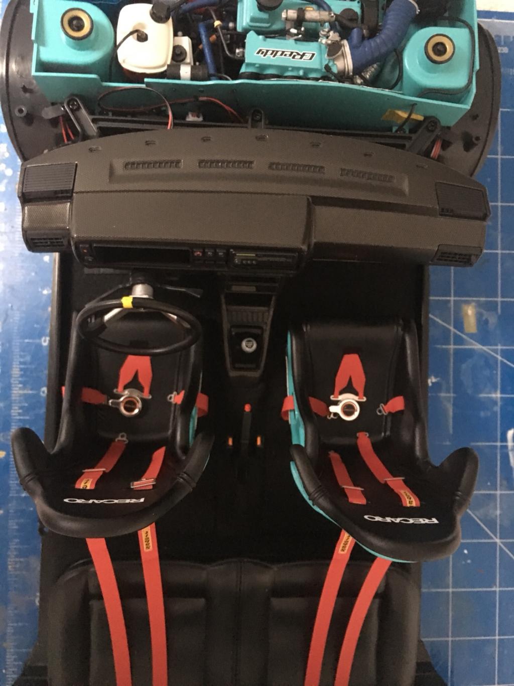

Frah2o
Inserito il - 20/01/2018 : 13:10:20  Link diretto a questa risposta  Mostra Profilo  Visita l'Homepage di Frah2o Invia a Frah2o un Messaggio Privato Aggiungi Frah2o alla lista amici

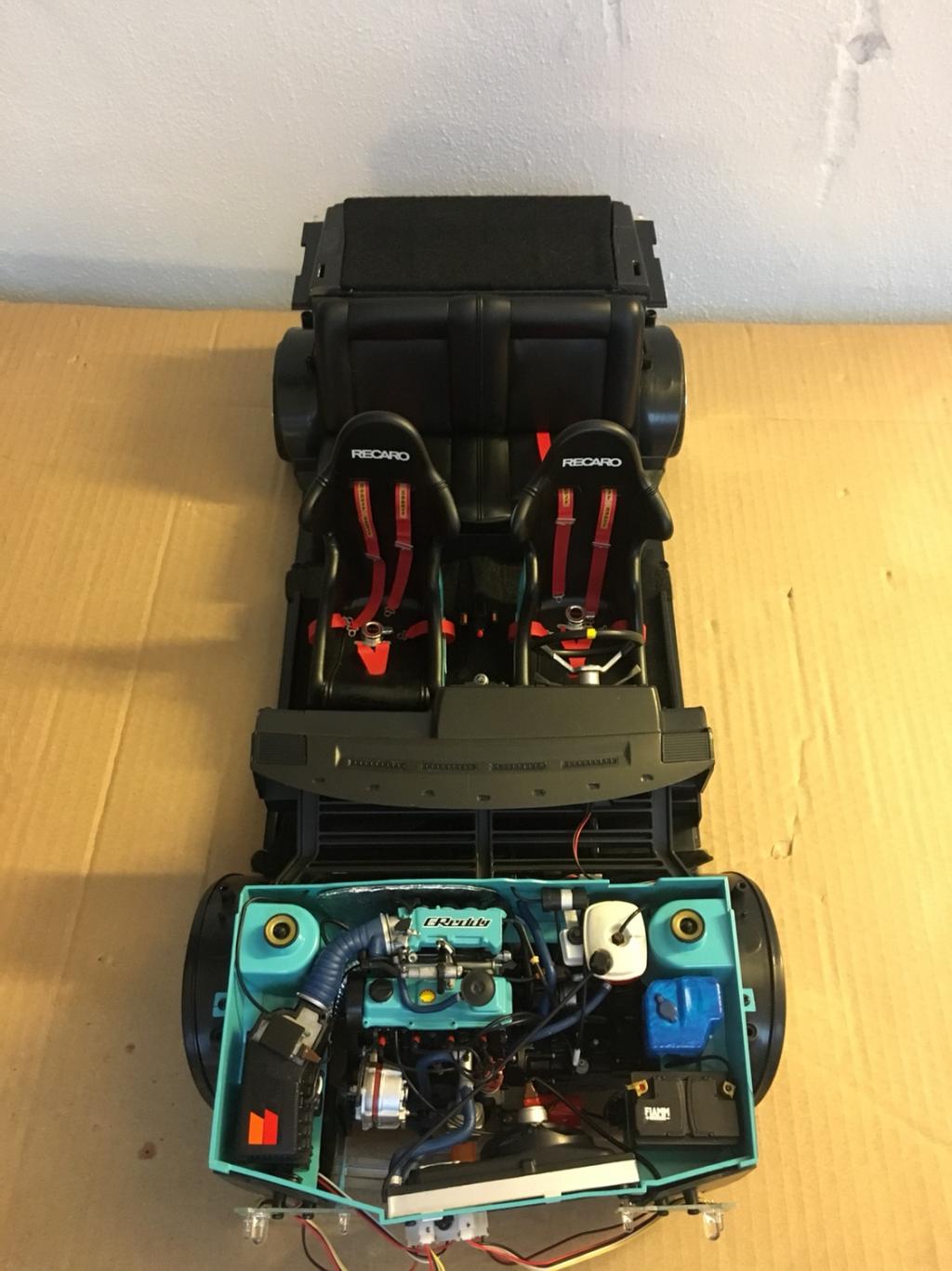

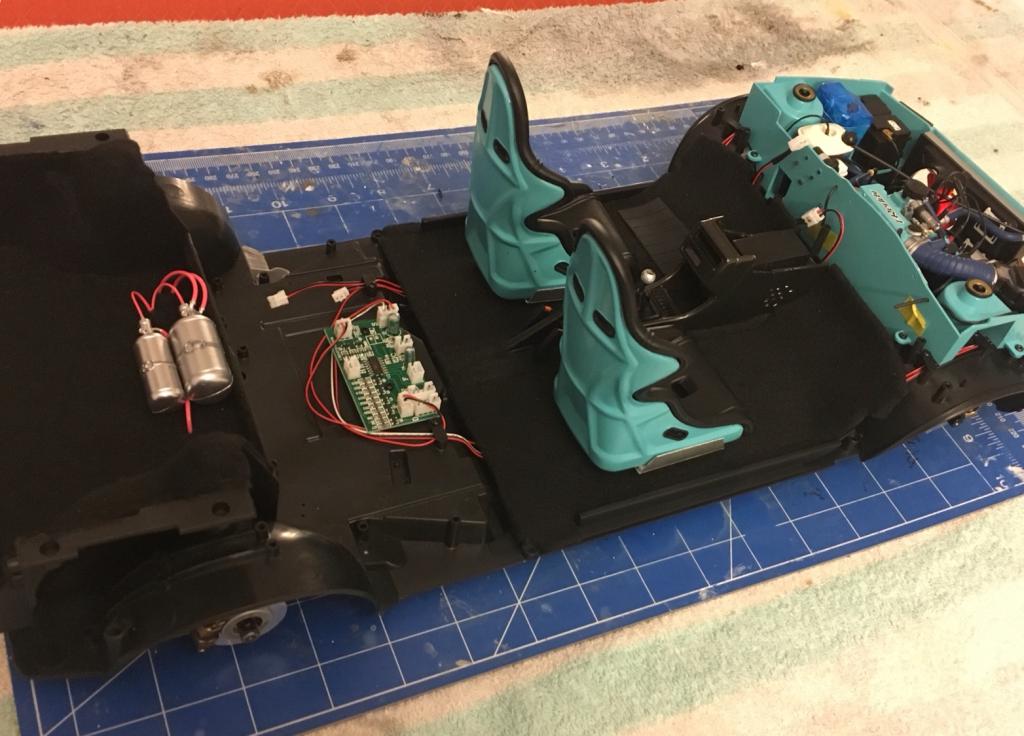

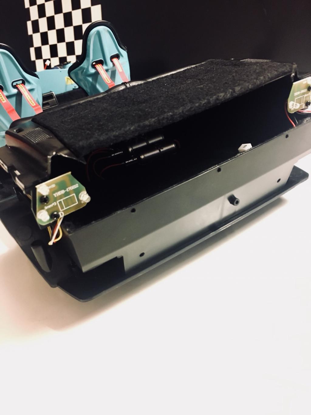

Andiamo avanti col progetto airride.
Posizionate bombole (utilizzando quelle della delta)dietro i sedili posteriori all'interno del baule
Prossimi passi cinture a 4 punti e ricolorazione dei sedili posteriori

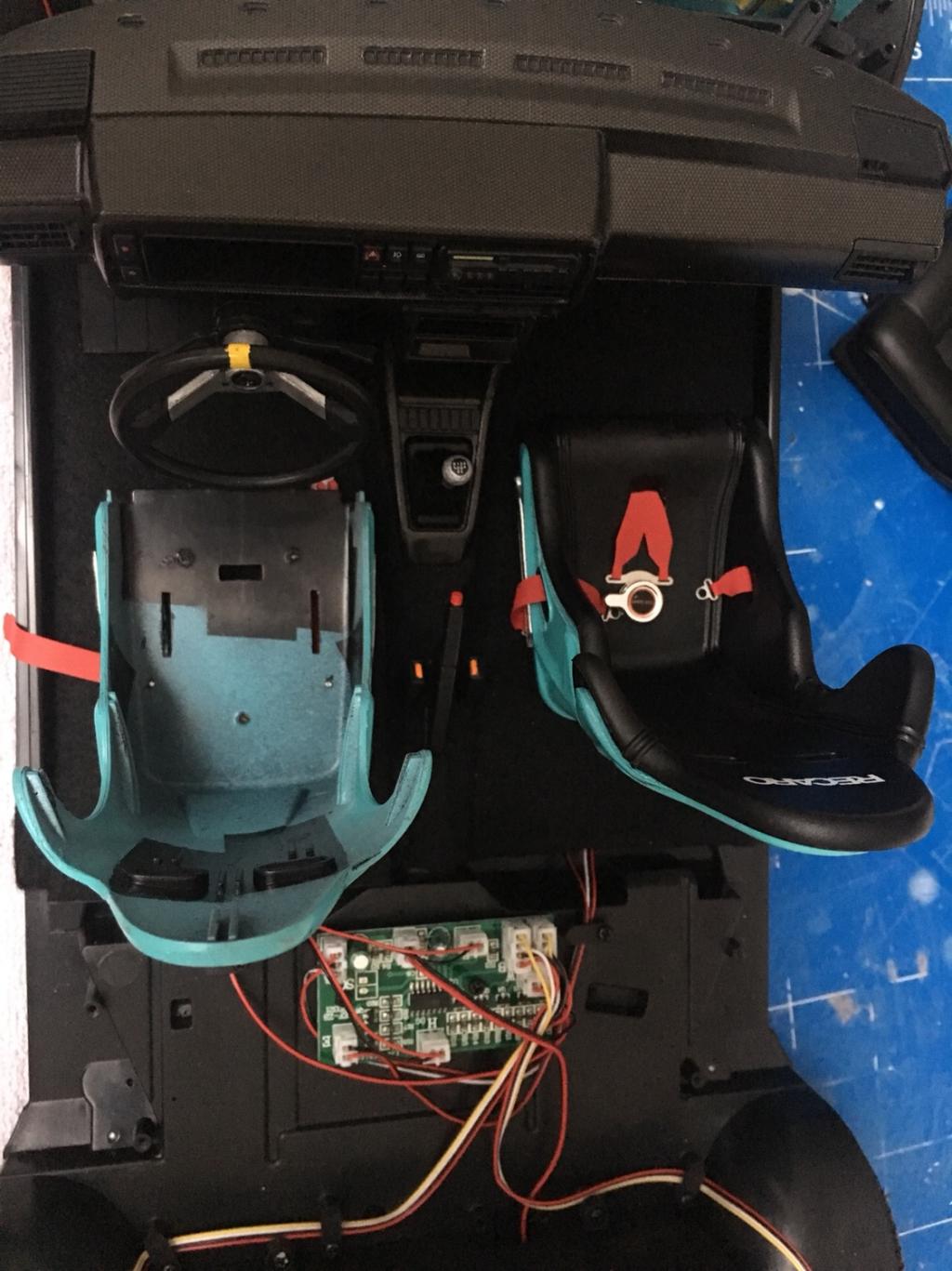

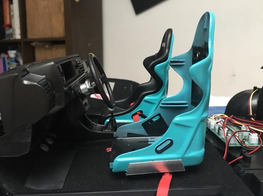

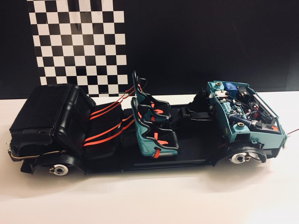

Ho terminato il discorso cinture di sicurezza utilizzando quelle della delta. Mi manca solo di appiattirle nel punto in cui fanno un po’ di gobba dietro i sedili. Non capisco il perché ma una cintura è più lunga rispetto dell’altra... probabile che sulla delta abbia un montaggio differente.
Sulle golf quando montano le cinture a quattro punti si ancorano dai bulloni sotto la seduta dei sedili posteriori
Prima di montarle ho rivestito con la moquette la parte inferiore della seduta posteriore e verniciato tutti i sedili.
Ora aspetto le prossime uscite per cominciare il lavoro di rivestimento in carbonio della plancia.
Aspetto inoltre la carrozzeria per vedere se riesco ad autoprodurmi una rollbar che andrebbe dai montanti centrali vesrso il posteriore.

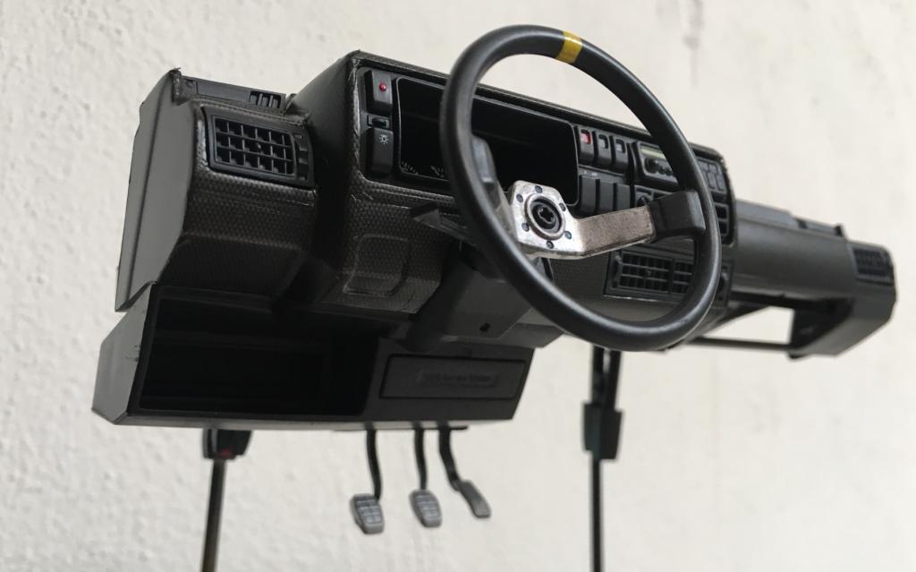

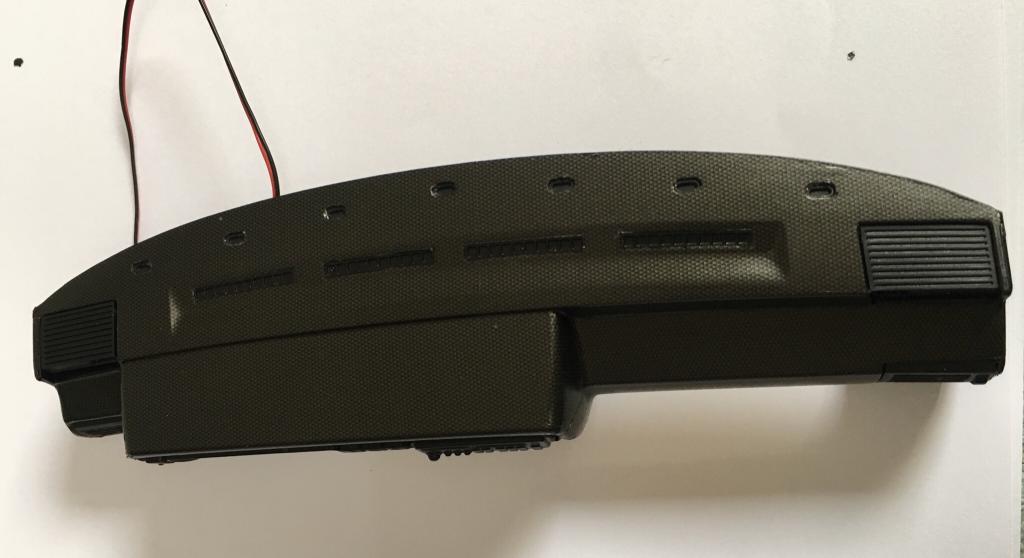

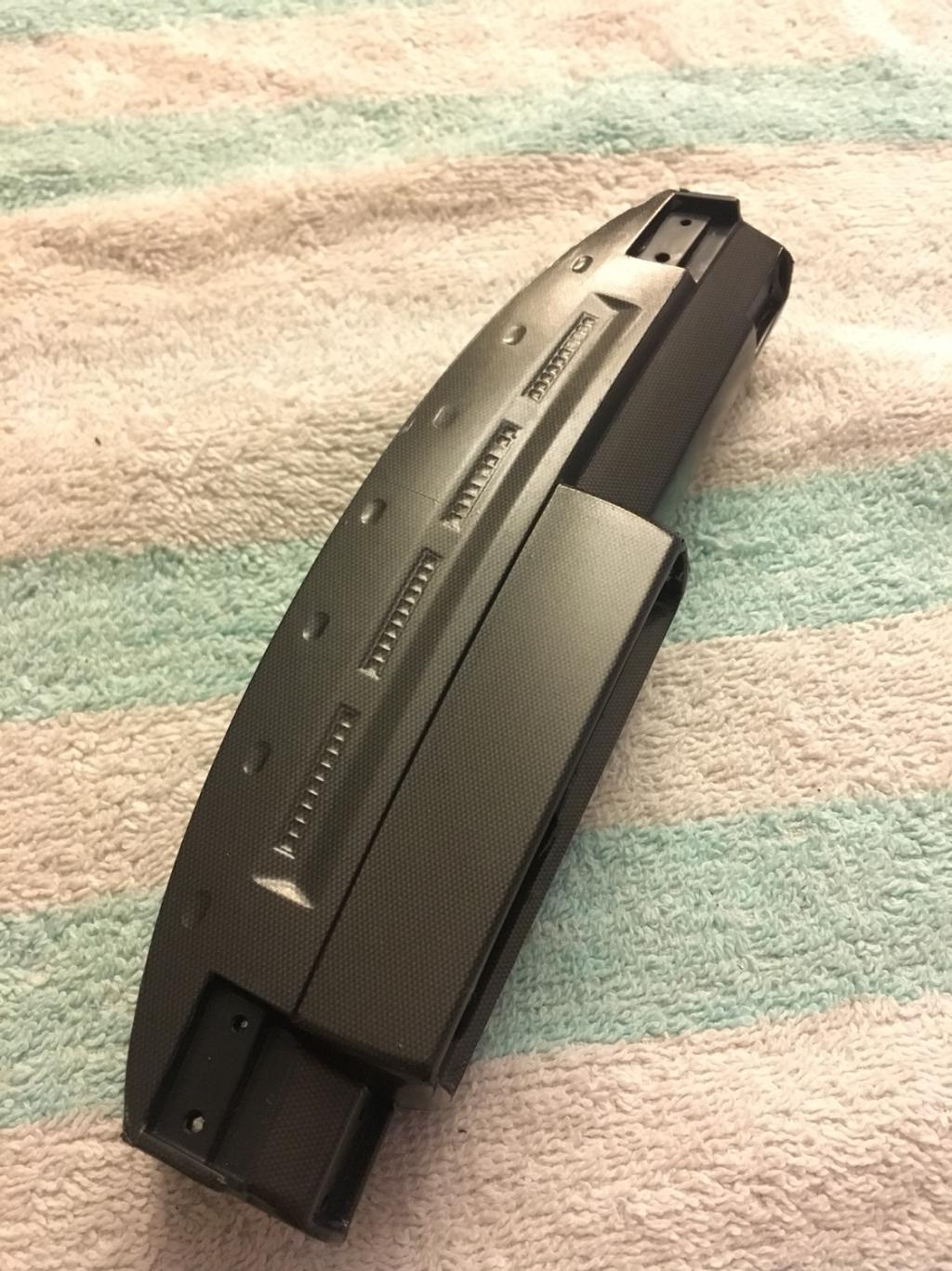

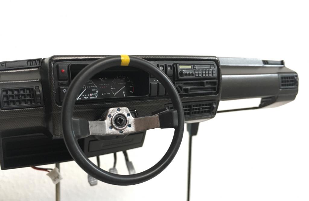

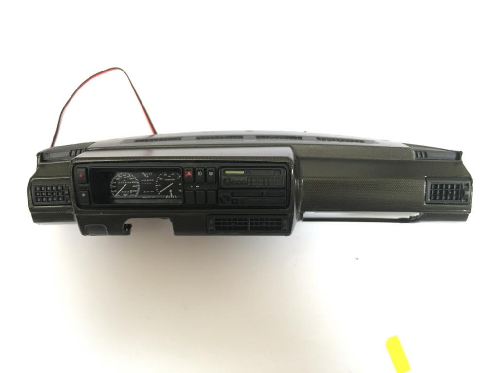

Sono riuscito a terminare la prima fase del cruscotto. L'ho interamente rivestito in carbonio, mi manca da fare lo sportellino del vano portaoggetti e poi con le decals ho teminato.
Conto di togliere il carbonio dalle prese aria per sbrinae il parabrezza e poi con il trapano a mano di fare i buchini.

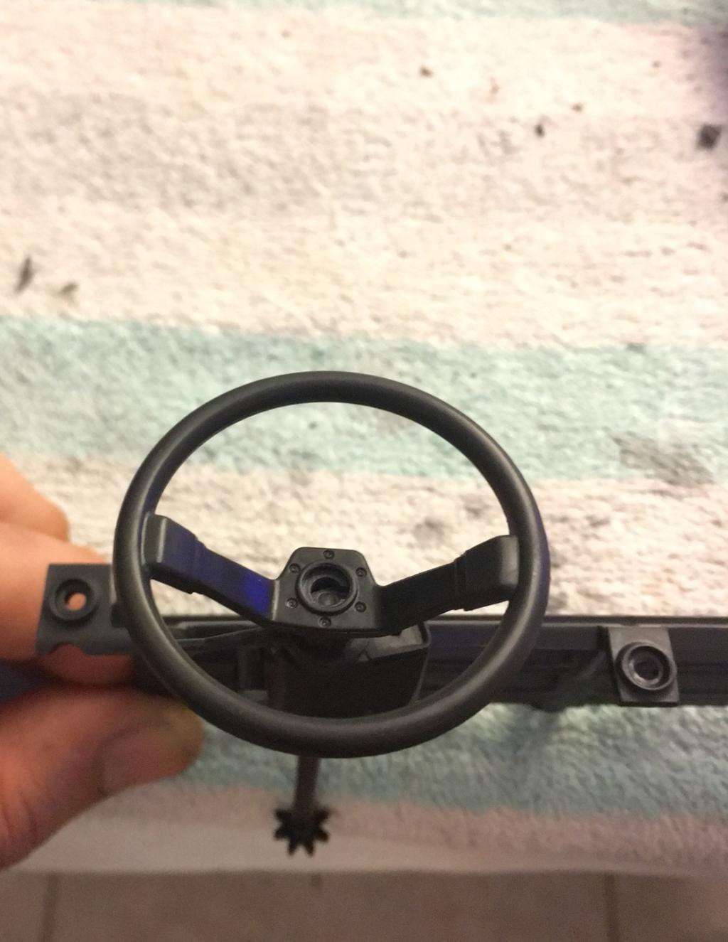

- date 2 mani leggere a 24h di distanza di trasparente, poi ne daró 2 più pesanti al cruscotto.

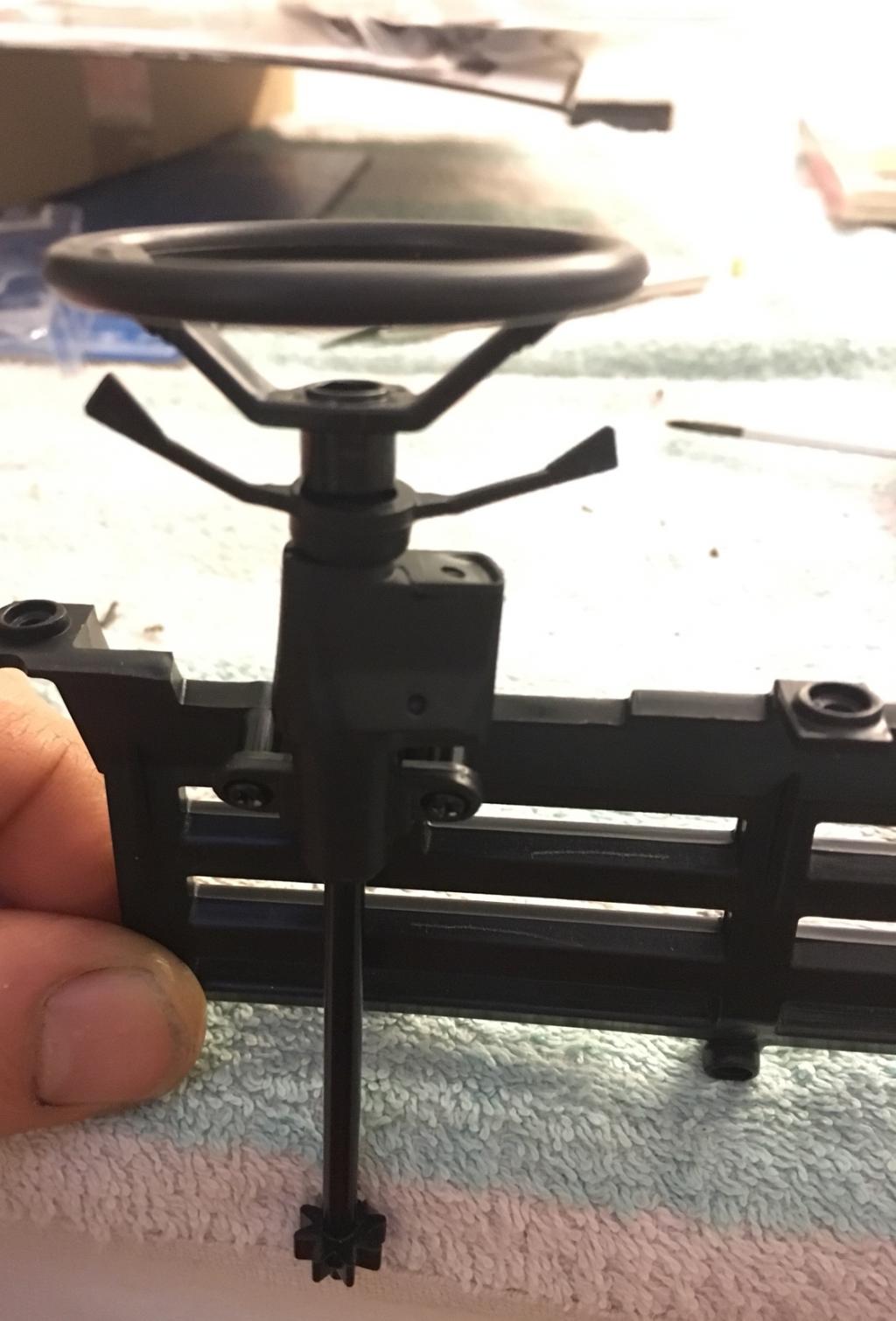

- preso a mano il futuro volante preso dalla Delta e modificato per inserirlo nel piantone del golf
- verniciato razze e dettagliato le brugole in metallic blue del volante
- verniciate le pedaliere in alluminio.

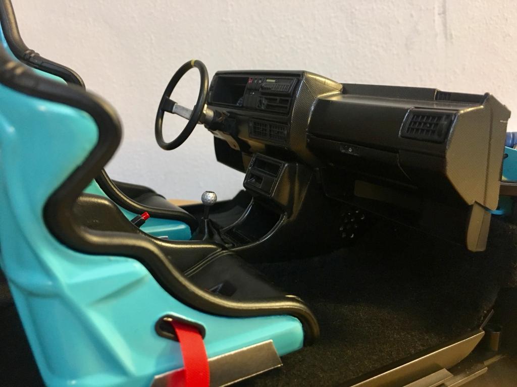

Frah2o
Inserito il - 18/05/2018 : 09:18:18  Link diretto a questa risposta  Mostra Profilo  Visita l'Homepage di Frah2o Invia a Frah2o un Messaggio Privato Aggiungi Frah2o alla lista amici
Sono andato un pó avanti con il cruscotto: una differenza tra la reale e questa "scalata" è il colore dell’illuminazione, la golf 2 è verde e non bianca....creato filtro con nastro adesivo opaco e pennarello verde
Ho tolto il carbonio dai fori di aerazione che si era tappati quando ho steso il carbonio.
Montato quasi tutto e ora mi manca solo il cassettino da rivestire in carbonio e poi dovrei riuscire a montarlo su.

Inserito il - 18/05/2018 : 12:17:41  Link diretto a questa risposta  Mostra Profilo  Visita l'Homepage di pierre911 Invia a pierre911 un Messaggio Privato Aggiungi pierre911 alla lista amici
Gustosissima 'sta Golf........ormai pensavo che l'avremmo rivista solo a lavoro ultimato..........Bene,comunque,che ci tieni informati dei progressi passo,passo.

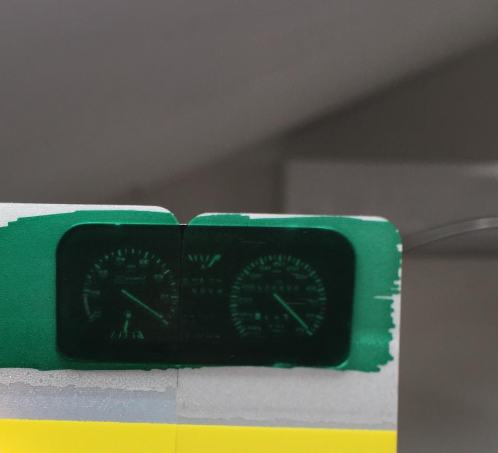

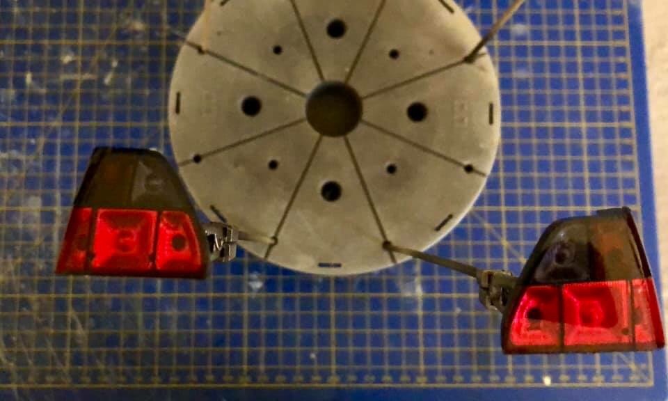

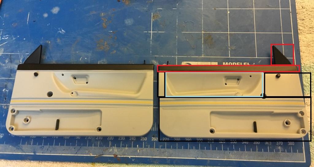

Ho fatto e finito il cruscotto in carbonio e poi mi sono impigrito come un bradipo nel fare in carbonio lo sportello del cassettino. L'ho rimandato per settimane e poi mi sono deciso.
Come al solito l'ultimo pezzo che a vedersi sembrerebbe semplice mi ha fatto mezzo dannare.

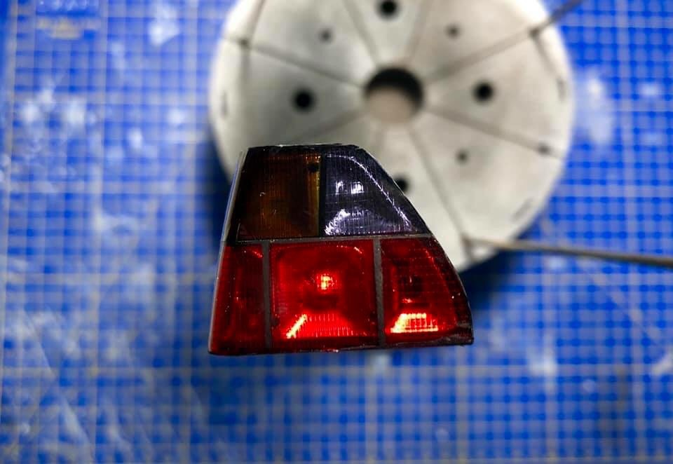

Nel mentre che aspetto 48h di asciugatura decal prima di dare il trasparente ho iniziato a ragionare sulle portiere.

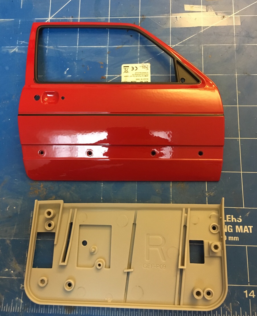

Mi sono riguardato anche il video in dvd per vedere parafanghi e archetti neri (che stuccherò e vernicerò), nel mentre osservavo ho notato una incongruenza.

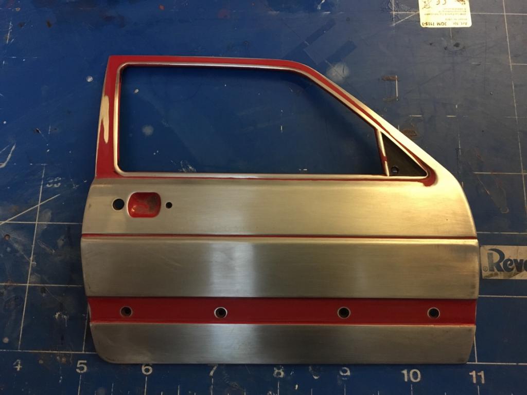

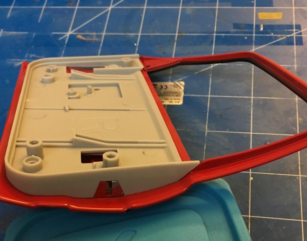

La portiera reale è uno scatolato dove dentro vi è il meccanismo alzavetro, scrocco porta etc....e poi vi è il rivestimento.
Ora nel dvd la struttura che porta i meccanismi per alzare e abbassare i vetri (che sinceramente vorrei quasi eliminare) è rossa e quindi riproduce abbastanza bene lo scatolato della portiera.
Per magia Hachette l'ha fatto grigio, ovvero pensandolo come una prosecuzione del rivestimento.
Quindi prevedo stuccata generale e riverniciatura per renderlo mono blocco.
Avrei voluto eliminare i rivestimenti e fare il classico pannello in carbonio, ma per non complicarmi la vita coi pannelli posteriori che sono molto più sagomati, li vernicerò bicolor (neri e coral) nella parte nera originale superiore (dove vi è il triangolo specchio) farò la striscia in carbonio.
Pensavo di verniciare la parte inferiore e i lati della zona bracciolo in nero (riquadri neri) e , a metà in coral ( la zona poggia braccio nel riquadro azzurro) e poi l'ultima porzione in carbonio (riquadri rossi)
Per mettermi avanti con 400 ad acqua ho iniziato a rimuovere la vernice dalle portiere.
Nel frattempo mi concentrerò sui pannelli porta (che arriveranno compresi i posteriori entro la 82, ora sono alla 78) per fare la mia nuova combinazione cromatica.
Poi una volta fatto ciò, dovrò per forza aspettare la carrozzeria completa di tutto per carteggiarla, stuccare i parafanghini sugli archi ruota, controllare le altezze, controllare gli ingombri.
Una volta fatto ciò, allora primer e infine verniciatura tutta insieme.

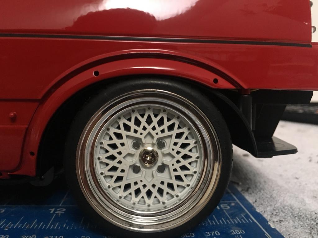

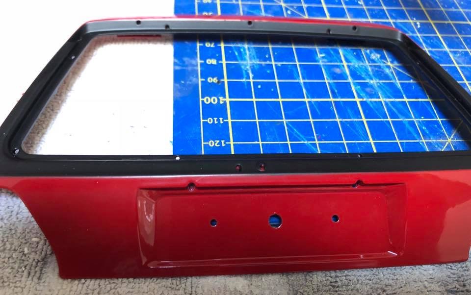

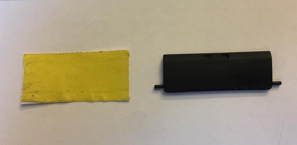

Montato lo sportello del bauletto in carbonio e detagliata la sua serratura; poi ho montato la scheda elettrica sul radiatore
Non mi piaceva la distanza del sedile dal volante. Smontato tutto e riposizionati i sedili e infine montate le ruote per vederla un pó più completa. Se riesco come viti dei cerchi uso queste con testa esagonale e provo di farmi un logo per coprirmi la croce del cacciavite.

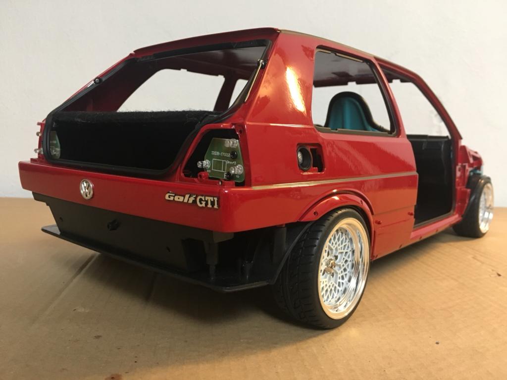

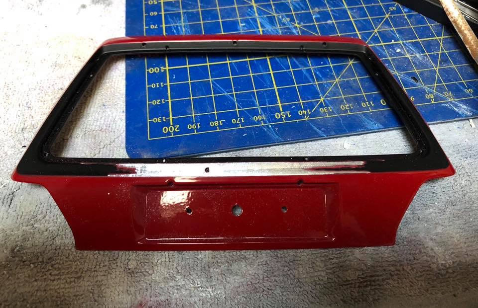

Inserito il - 23/06/2018 : 10:47:18  Link diretto a questa risposta  Mostra Profilo  Visita l'Homepage di Frah2o Invia a Frah2o un Messaggio Privato Aggiungi Frah2o alla lista amici

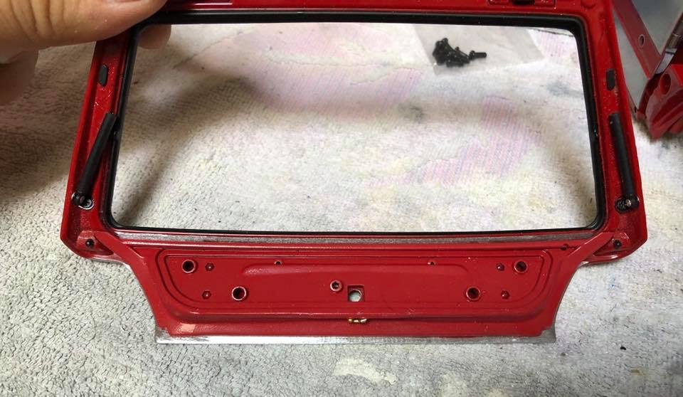

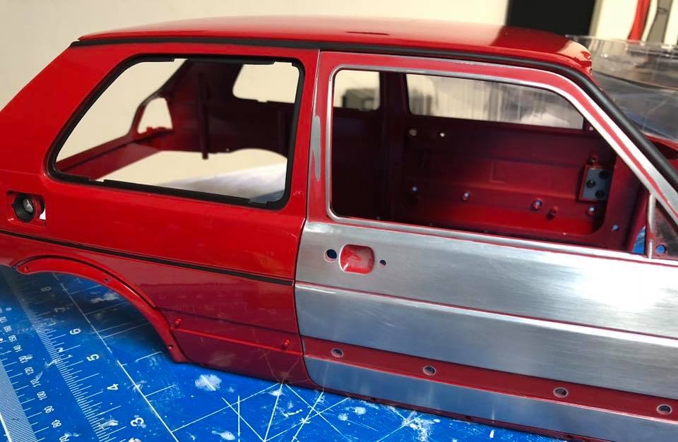

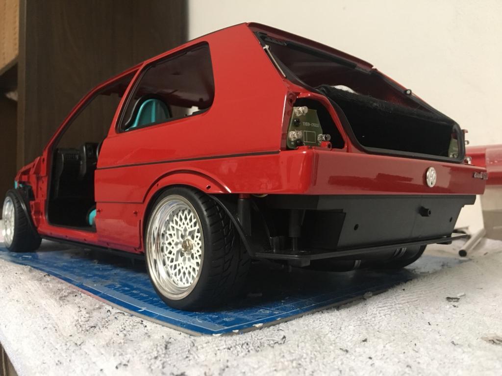

Oggi è anche arrivato il pacco con la tanto sudata e aspettata carrozzeria. Sinceramente avevo paura a montarla su perché pensavo di avere esagerato sbagliato qualche misura livello di altezza e invece tutto perfetto.
Giusto qualche foto di rito prima che lo sverniciatore si porterà via il rosso.

Sauro
Inserito il - 23/06/2018 : 15:50:31  Link diretto a questa risposta  Mostra Profilo  Visita l'Homepage di Sauro Invia a Sauro un Messaggio Privato Aggiungi Sauro alla lista amici
complimenti, una volta finita sarà spettacolare

Inserito il - 26/06/2018 : 09:44:46  Link diretto a questa risposta  Mostra Profilo  Visita l'Homepage di adriano  Clicca per vedere l'indirizzo MSN di adriano Invia a adriano un Messaggio Privato Aggiungi adriano alla lista amici
Ciao frah2o, veramente un bel lavoro, non vedo l'ora di vederla finita.
Come ti sei trovato con il posizionamento della carrozzeria? combaciava tutto?

Frah2o
Inserito il - 26/09/2018 : 09:50:02  Link diretto a questa risposta  Mostra Profilo  Visita l'Homepage di Frah2o Invia a Frah2o un Messaggio Privato Aggiungi Frah2o alla lista amici
Ciao Adriano, scusa se ti rispondo molto in ritardo: si combaciava tutto, pensavo con l'assetto di toccare o non far quadrar qualcosa e invece tutto ok.
Da acconamento sono all'uscita 90 e ora che stanno arrivando tutti i pezzi della carrozzeria ho iniziato il lavoro di controllo delle linee e degli accoppiamenti.
Prossimo post (direi nella mattinata se riesco) posto le foto del controllo accoppiamenti portiere che hanno dato qualche problemino.

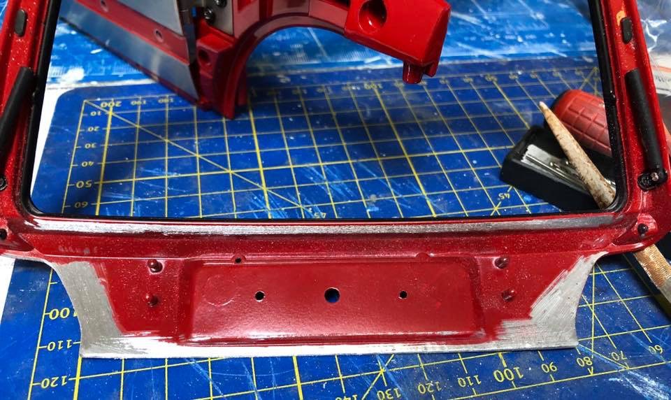

Frah2o
Inserito il - 26/09/2018 : 09:54:44  Link diretto a questa risposta  Mostra Profilo  Visita l'Homepage di Frah2o Invia a Frah2o un Messaggio Privato Aggiungi Frah2o alla lista amici

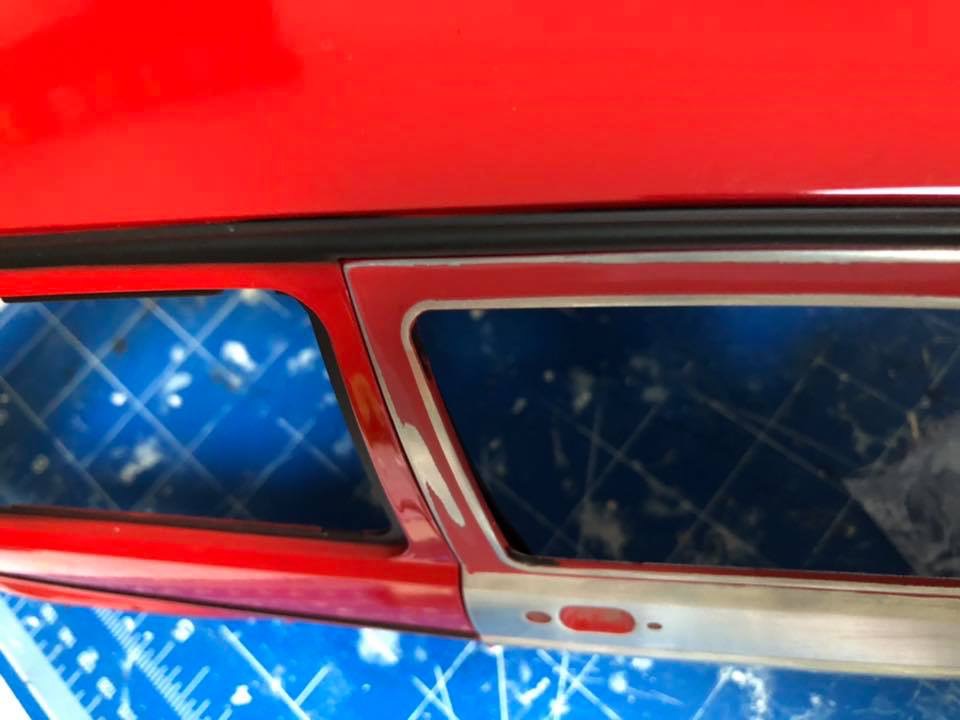

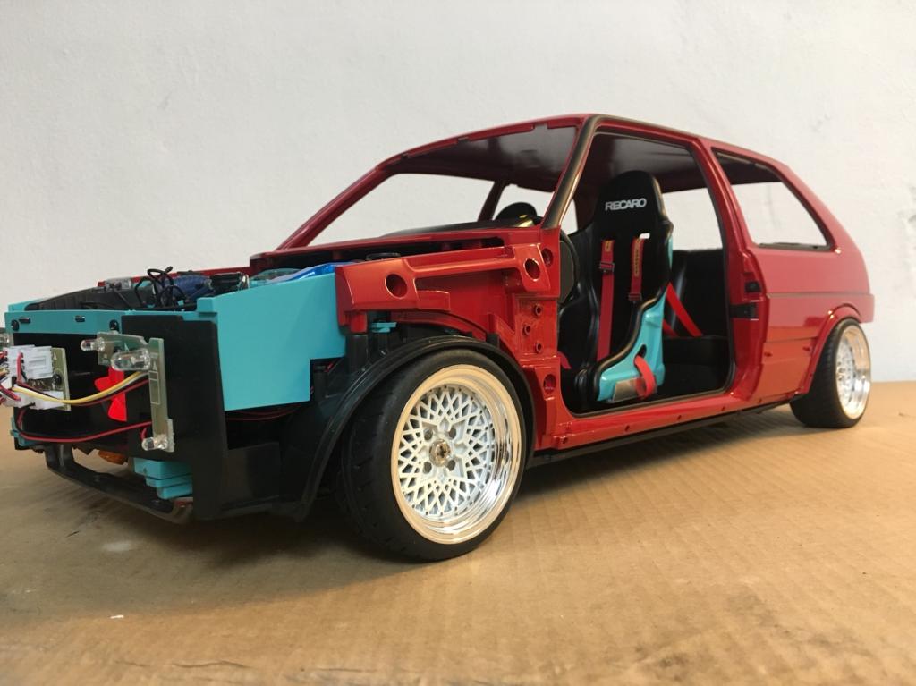

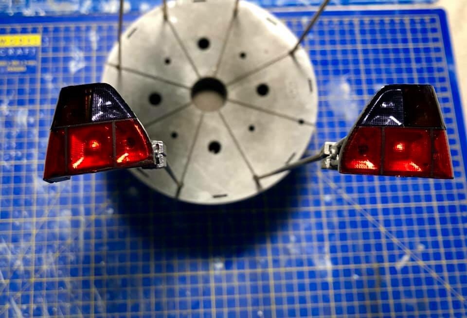

Nell'attesa del materiale per le Delta, ieri ho preso a mano le varie parti della carrozzeria. Su vari gruppi fb si era riscontratto il problema degli allineamenti dei lamierati vari.
Per il momento cofano, baule e portiere vanno su tutti bene.
Ho montato definitivamente le cerniere sulle porte che andranno poi verniciate insieme alle porte stesse.

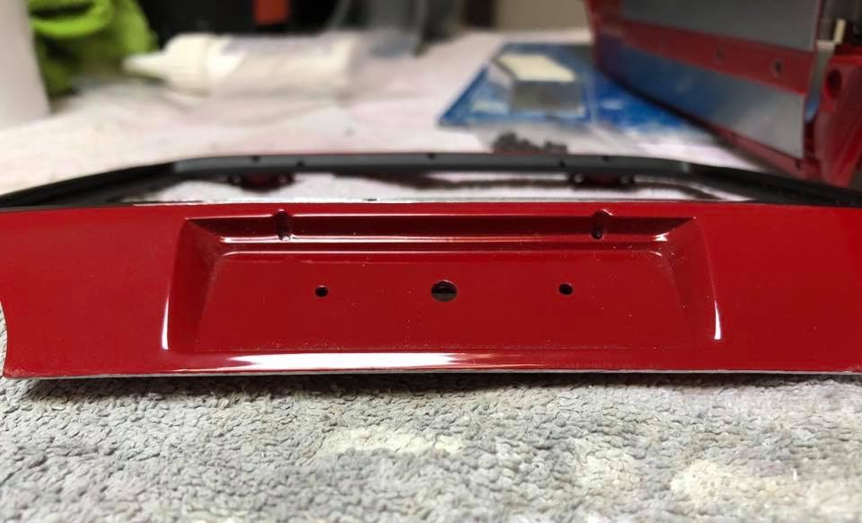

Ho modificato il baule eliminando lo spruzzatore del tergi posteriore e successivamente chiuderò il buco del terfi post.

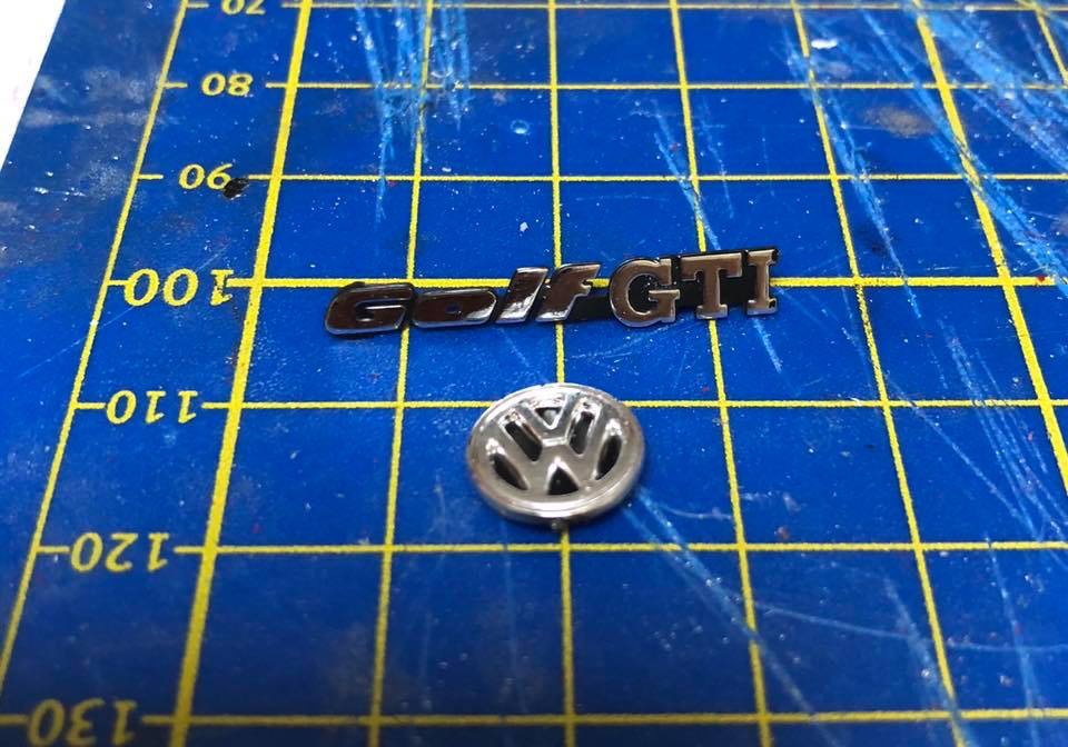

Ho tolto gli stemmi posteriori, i buchi andranno poi chiusi e stuccati.
Ho lavorato sul baule posteriore per vedere l'accoppiamento tra baule e scatolato interno. Il tutto andraà poi sverniciato e stuccato per renderlo un pezzo unico come sulla golf 1:1.
Ancora 10 uscite (per la precisione 9, in quanto la 100esima prevede il telecomando che a me interessa poco) e poi avrò a mano il tutto da immergere nello sverniciatore.

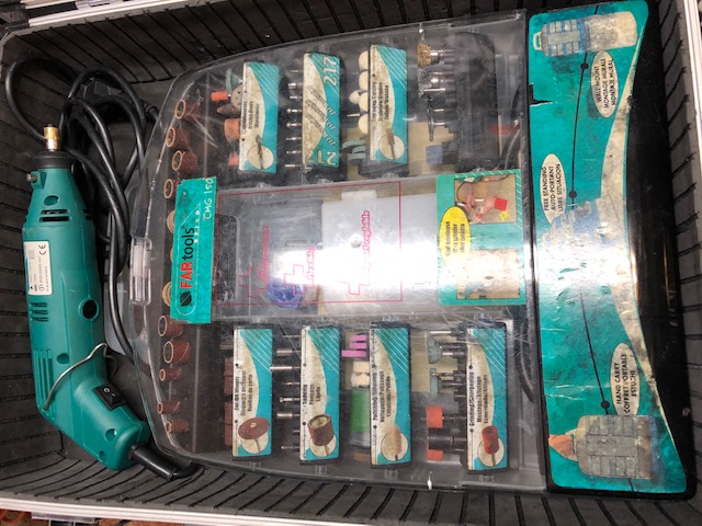

Inoltre ieri ho riemsumato nei meandri del garage un utensile che può darmi una grossa mano.

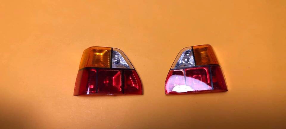

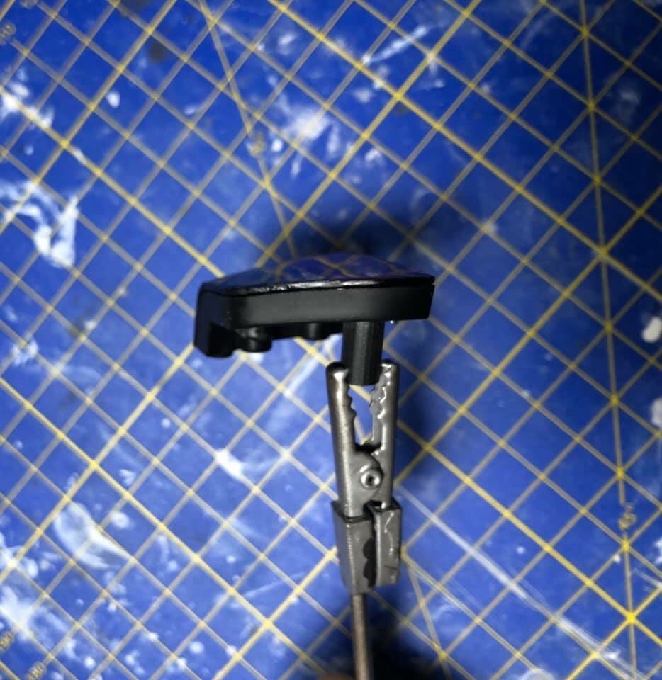

Mentre ripulivo il banco da lavoro mi è tornato sotto mano il retino nero

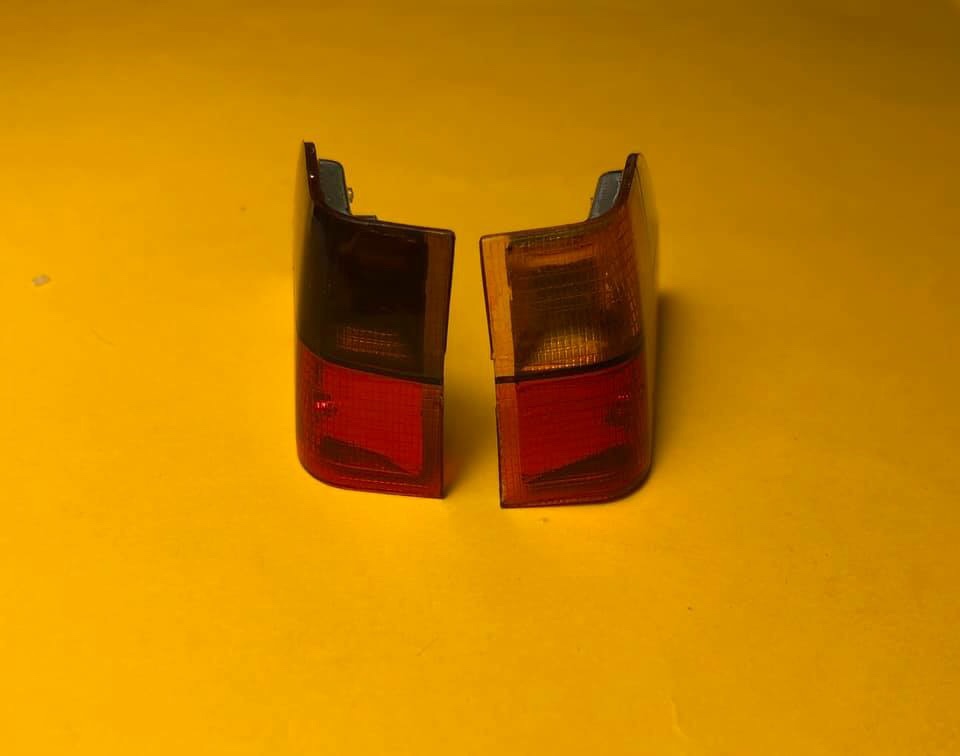

Piccola mod ai fari post fatta al volo. Non li volevo totalmente fumè ma semi come sulla golf special.
Con del retino da geometra ho velato freccia d retro e con del tamiya xf1 ho fatto il contorno del vetrino per scurire ancora di più l’effetto d’insieme.
Almeno semi fumè è meno zarra del total black :mrgreen:
Scansionato da una mia rivista "vw scene"
Ieri pomeriggio in mezz’ora di tempo ho giocato con i colori e i panel line. Cambio colore e spalla ribassata e sembra tutt’altro cerchio
