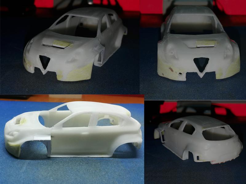

Inserito il - 11/01/2020 : 00:47:57  Link diretto a questa risposta  Mostra Profilo  Visita l'Homepage di Albe89 Invia a Albe89 un Messaggio Privato Aggiungi Albe89 alla lista amici
I lavori procedono, lenti, ma procedono
Ho finalmente clonato la carrozzeria e, visto il ritiro della Romeo Ferraris dal WTCR ho deciso quelle che saranno le versioni definitive che saranno:
- Versione 2017 TCR International
- Versione 2018 WTCR
- Versione 2019 WTCR
e siccome una stampata mi è uscita storta se riesco a sistemarla tirerò fuori anche la versione 2016 in modo da completare il quartetto

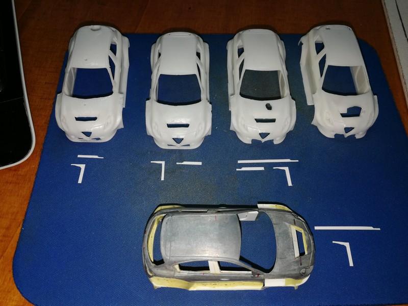

ecco qua le quattro carrozzerie uscite dagli stampi
ho voluto rischiare un po' con gli stampi provando a vedere se riuscivo a far uscire l'intera carrozzeria senza dover aggiungere i passaruota in un secondo momento.
La scommessa è andata a buon fine a metà, nel senso che da un lato è uscito perfetto dall'altro non è uscito per nulla...
Quindi oltre alla solita sgrossatura ho dovuto ricostruire anche alcune parti:
le tre versioni non differiscono soltanto della livrea ma anche di alcuni dettagli che sono stati aggiornati nel corso degli anni le grosse differenze ci sono però sulla versione 2019 dove devo lavorare un po' sui paraurti anteriori e posteriori e anche sulle minigonne laterali.
Ho iniziato dal paraurti posteriore che nella versione 2019 è ridotto ai minimi termini.
Ora sto procedendo con l'aggiunta dei vari dettagli alle carrozzerie e alle varie stuccature e carteggiature.
A presto!

Bravo! Ed ecco perché mi sono un po' stufato di stampare, c'è sempre da metterci mano ancora, in un modo o nell'altro

Nelle foto non sono in ordine cronologico dopo ogni stampata facevo qualche modifica allo stampo, aprendo qualche passaggio per l'aria infatti l'ultima uscita che è la seconda da sinistra è praticamente completa.
A far le cose fatte bene bene, sarebbe da prendere e rifare lo stampo prevedendo già i passaggi d'aria che ho ricavato scavando lo stampo e quindi riprovare e nel caso sistemare di nuovo, ma visto che me servono 3 è inutile buttar via tutto e spendere in altre stampate
Con un po' di pazienza e di stucco si ripara tutto, anche perchè avendo ogni modello delle differenze qua e la anche se fossero usciti perfetti ci avrei dovuto metter mano.
In compenso anche qui ho fatto qualche errore che la prossima volta non farò, nella speranza che prima o poi di tirare fuori dallo stampo una carrozzeria perfetta

La gomma siliconica da colata garantisce già una precisione della copia pressoché perfetta.
I problemi sono altri, ovvero bolle d'aria, resina che va in malora, stampi che si degradano... Oltre alle problematiche relative la correttezza della preparazione dello stampo stesso.
E fidati che per quanto stai attento poi i problemi ci son sempre, nel peggiore dei casi in verniciatura.
Sto cominciando a pensare di farlo fare professionalmente la prossima volta, pago parecchio lo stampo però mi dicono che il prodotto finale è praticamente perfetto

Nel frattempo ho finito il primo giro di stucco e carteggiatura e fatto tutte le modifiche alla versione 2019 che oltre al paraurti posteriore ridotto ai minimi termini comportavano anche dei nuovi passaruota anteriori, minigonne e un paraurti anteriore differente.
manca ancora una presa d'aria dei freni... che ho dovuto richiudere perchè nel farla ho sbagliato a puntare il trapano e l'ho fatta troppo in alto... 1mm quasi esatto, ma in 1:43 sono km
ho ultimato anche le modifiche alla versione 2018, poca roba rispetto alla versione 2017 dello stampo
Ora devo fare ancora qualche foro e l'attacco dell'ala posteriore.
Dopo di che darò una mano di primer e vedrò quali difetti saltano fuori, il bianco della resina non aiuta per niente.
A presto!
