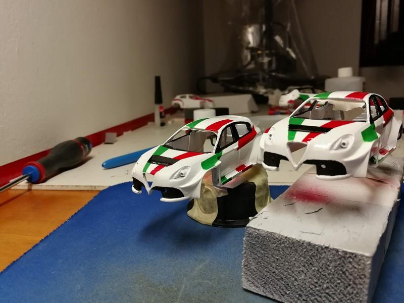

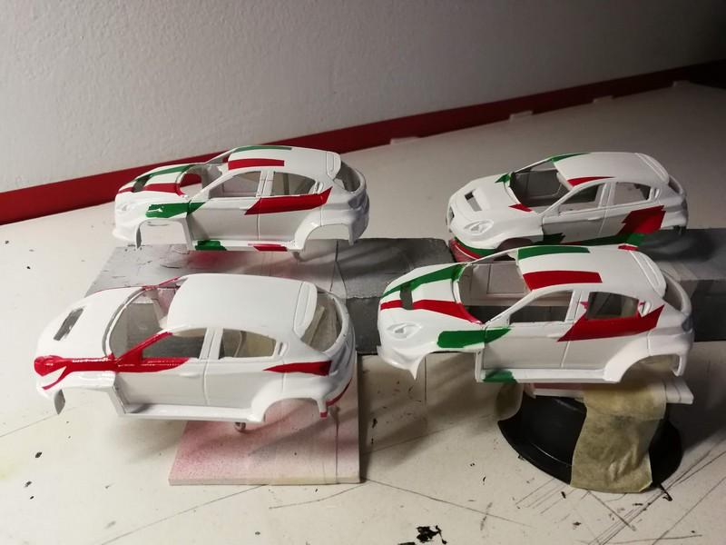

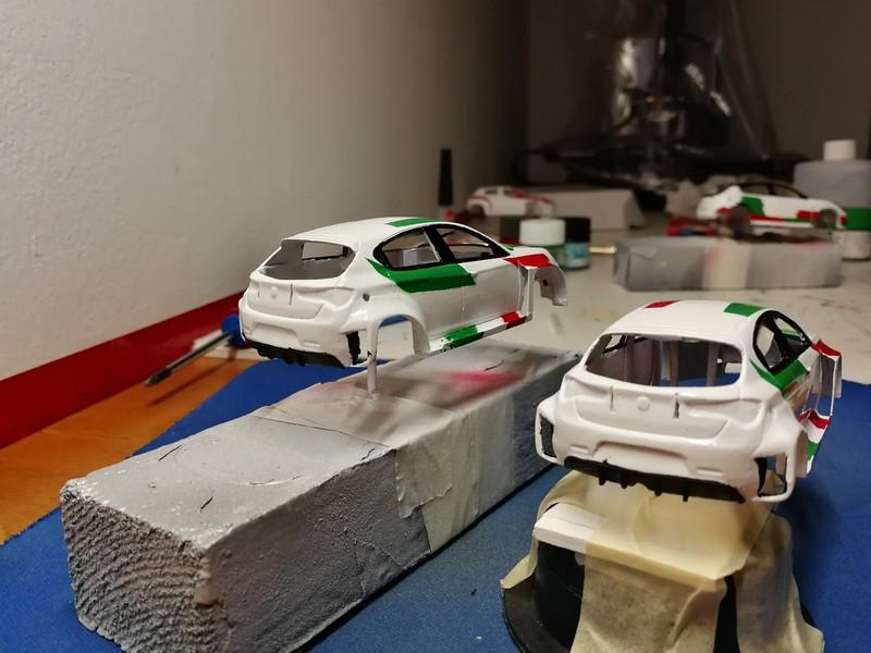

La verniciatura procede da altri e bassi (ho dovuto grattar via il primo giro di livrea della 2017 perchè errata e parti delle altre per mascherature cedute, ho pagato caro una leggerezza in fase di mascheratura).
Comunque dopo varie vicissitudini, sono a questo punto.
Versione 2017, è quella più indietro sono in attesa che asciughi per bene il bianco per poter ridipingere la livrea delle fiancate.
Versioni 2018, sono pronte per l'aggiunta dei dettagli.
Versione 2019, è in attesa del secondo passaggio del nero sulle fiancate e poi è pronta per i dettagli.
Ecco un paio di foto:
A presto!

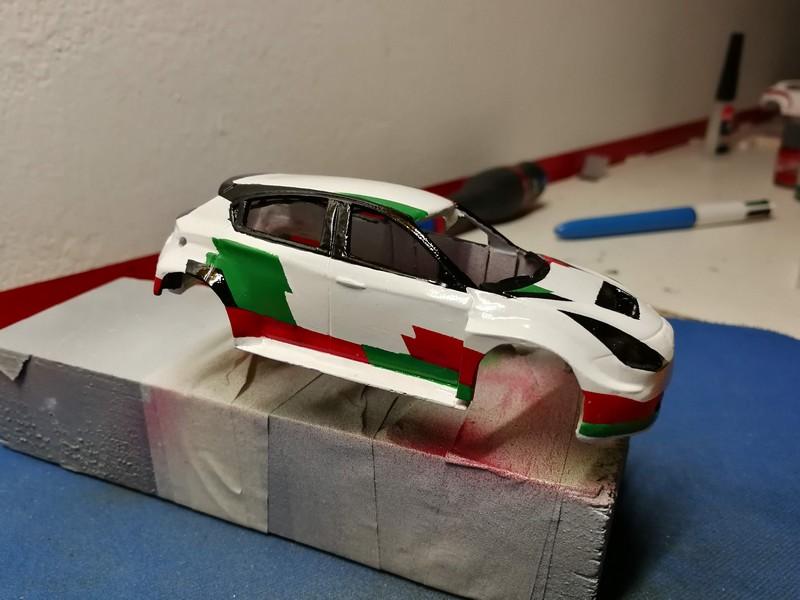

Inserito il - 03/06/2020 : 00:14:23  Link diretto a questa risposta  Mostra Profilo  Visita l'Homepage di Albe89 Invia a Albe89 un Messaggio Privato Aggiungi Albe89 alla lista amici
Qualche piccolo aggiornamento, ho concluso la livrea "a vernice" della 2019 e iniziato a pitturare i dettagli e confermo di essere una discreta frana a verniciare... nonostante stiano uscendo migliori delle precedenti c'è ancora qualcosa che non mi convince pienamente.
Ora proseguirò con i fari e quindi l'interno carrozzeria finita quella farò gli ultimi ritocchi e passerò alle decal.
A presto!

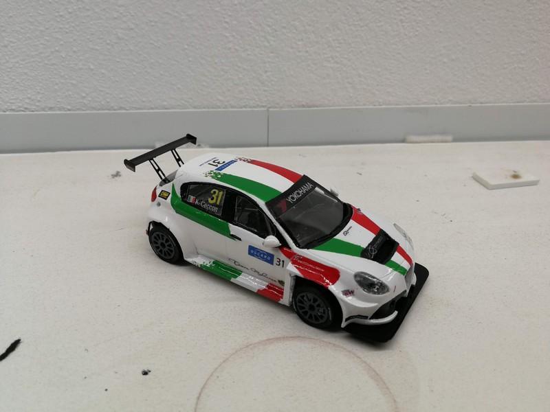

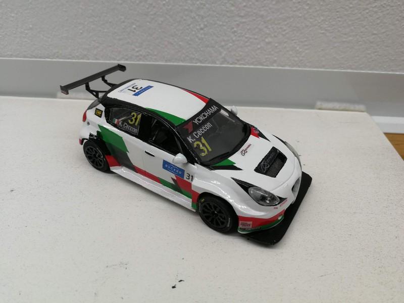

Inserito il - 10/08/2020 : 21:10:28  Link diretto a questa risposta  Mostra Profilo  Visita l'Homepage di Albe89 Invia a Albe89 un Messaggio Privato Aggiungi Albe89 alla lista amici
Ritorno ad aggiornare dopo un bel po', causa trasloco
Le due 2018 sono finite, anche se molto probabilmente sostituirò le decal sui vetri con altre fatte a modo.
Per il momento ho sfruttato lo stratagemma del fondo nero e una lunga e paziente sagomatura, l'effetto è buono se si guarda il modello ad una giusta distanza, se si va vicino per osservare i dettagli si scopre subito il trucco.
Ecco qua qualche foto
Qui ho fatto una prova di "inscatolamento"
Ora parto con la 2019, ho già stampato e applicato le decal che fungono da sfumature della livrea.
A presto!

Inserito il - 22/08/2020 : 19:17:38  Link diretto a questa risposta  Mostra Profilo  Visita l'Homepage di Albe89 Invia a Albe89 un Messaggio Privato Aggiungi Albe89 alla lista amici
Anche la 2019 è conclusa, mancano sono un paio di dettagli:
Ora rimane la 2017 da fare e poi avrò finalmente chiuso il progetto
A presto!

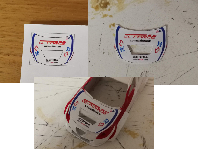

Inserito il - 24/09/2020 : 22:23:08  Link diretto a questa risposta  Mostra Profilo  Visita l'Homepage di Albe89 Invia a Albe89 un Messaggio Privato Aggiungi Albe89 alla lista amici
Come accennavo per la 2017 sto andando di "full decal" .
Il problema che si pone però è quello di trasferire "la carrozzeria" sul pc, in modo da averne le sagome su cui disegnare.
Questa è il piano che sembra per il momento funzionare, lo spiego un po' passo passo così nel caso a qualcuno interessi.
Passo 1
ho ricoperto la Giulietta Master con lo scotch di carta in modo da far aderire bene il tutto alle forme della Giulietta, già qui ho diviso le carrozzeria in parti "semplici" (portiere, cofano ecc)
ho coperto solo le parti interessate dalla livrea per semplificare un po' il lavoro, ho segnato con una penna le giunture in modo da avere i riferimenti necessari.
Passo 2
ho staccato lo scotch dalla carrozzeria e l'ho applicato "appiattendolo" su un foglio di carta:
in questo modo ho tutte le parti interessate in piano.
Passo 3
Ho scannerizzato il foglio in modo da averlo in digitale e ho "ritagliato" le singole parti separandole in file, ogni parte poi ho segnato i bordi su un livello separato in modo da poter lavorare sul bianco e senza l'immagine originale sotto
Passo 4
Dai vari pezzi preparati ho iniziato a disegnare la livrea, qui per esempio il cofano. I file sono già alla giusta misura non hanno bisogno quindi di ulteriori scalature e possono essere stampati direttamente.
Se sono riuscito a fare tutti i pezzi a misura perfetta come il cofano sono a posto.
una volta fatta, basta stampare ora sto provando ancora su carta, una volta che avrò tutte le componenti pronte e verificate farò la stampa su foglio per decal.
