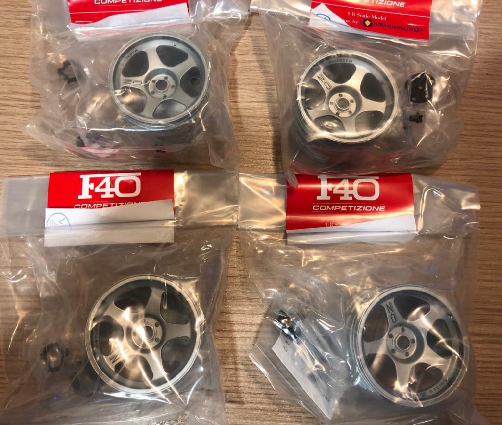

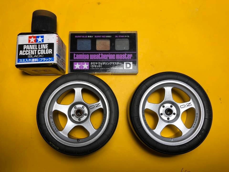

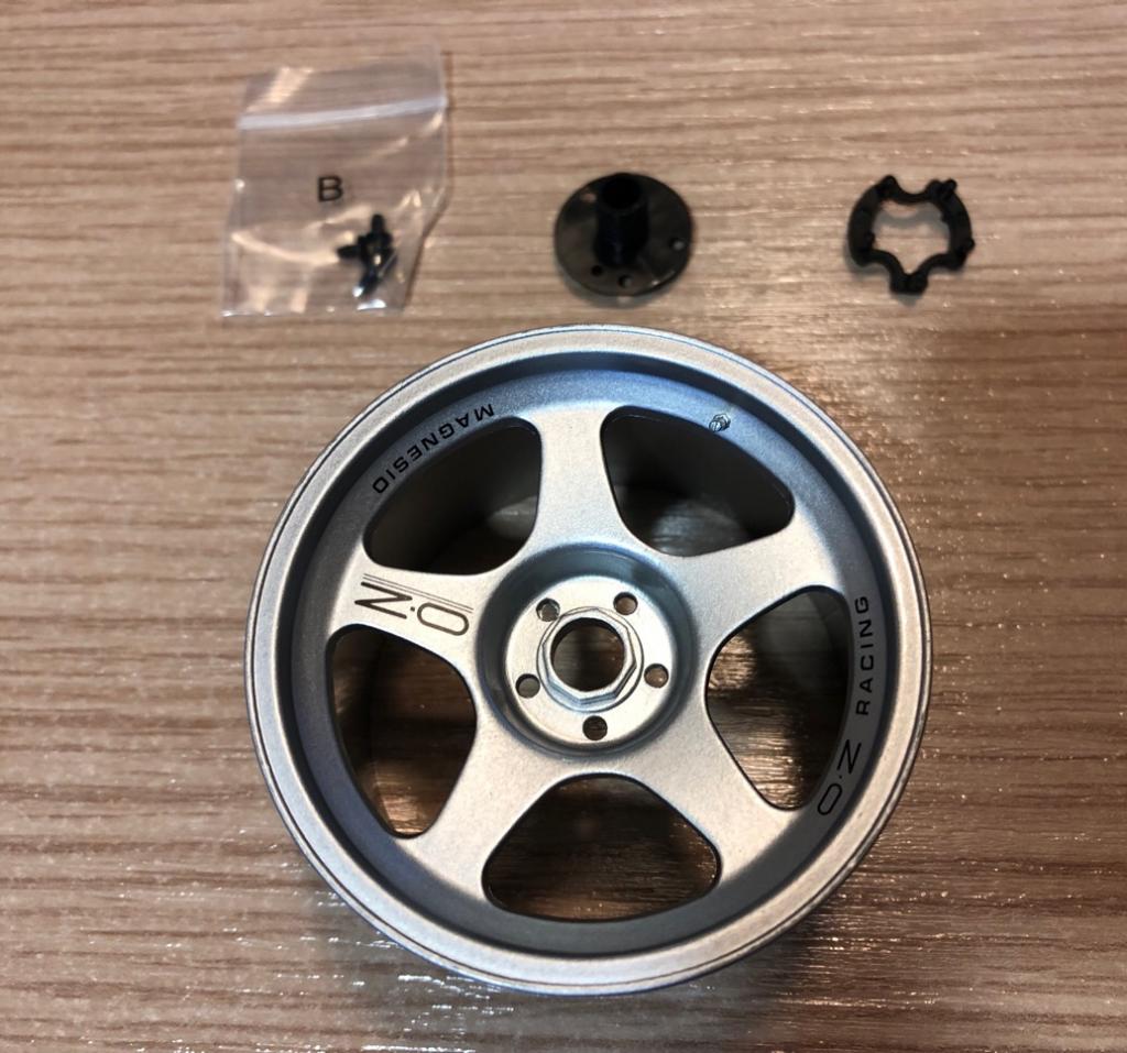

Fascicolo 4.
Preso stamattina l'ultimo da edicola, da oggi aspetterò i miei arrivi casa con l'abbonamento.
Il fascicolo comprende:
- Cerchio anteriore
- Adattatore mozzetto sul cerchio
- Mozetto monodado centrale
- Viti B
Il cerchio è in metallo, ben fatto e bello pesante. Il gruppo cerchio gomma pesa 185 grammi.
Le tampografie sono ben fatte e nitide.
Il cerchio oltre che presentare il monodado centrale, ha anche i 5 fori per applicazioni su mozzi non racing e quindi ha i 5 fori come la controparte reale.

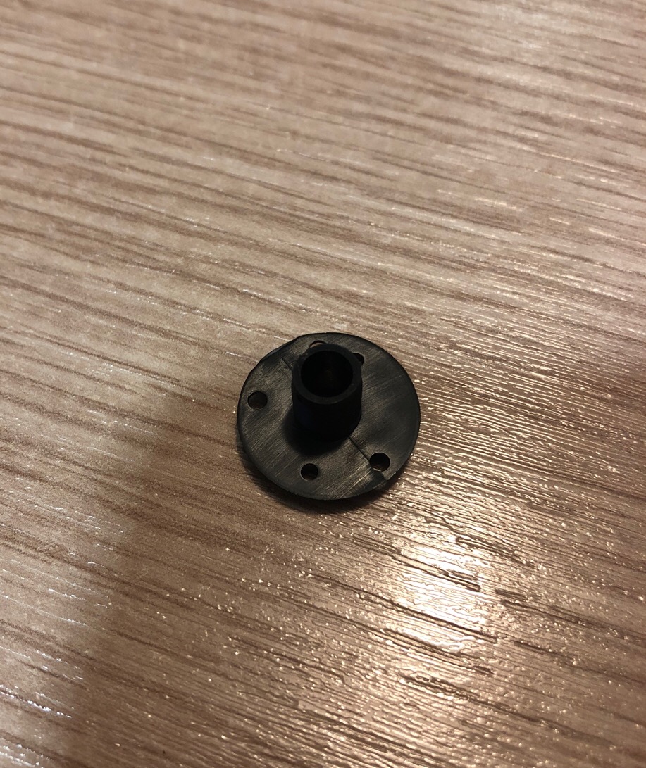

Come lavori da fare prevedo di rivedere i 5 piolini dell'adattatore che da montati tendono a spuntare fuori un pò troppo e quindi forse dovranno essere abbassati.
Dopo visione delle foto sarà da capire il mozzo centrale di che colore sia (non credo nero).
Infine un leggero di lavaggio per aumentarne la profondità.
Dato che sto facendo 2 abbonamenti (i primi pacchi mi sono arrivati mercoledi), ho continuato in edicola solo al 4 numero predendo quattro del 3 fascicolo col pneumatico e splitter e quattro del 4 fascicolo in modo da avere un extra set completo di cerchi o per futuri mini diorami o per altre applicazioni in modelli 1/8
  Firma di Frah2o
Frah2o
Inserito il - 04/02/2019 : 08:00:50  Link diretto a questa risposta  Mostra Profilo  Visita l'Homepage di Frah2o Invia a Frah2o un Messaggio Privato Aggiungi Frah2o alla lista amici

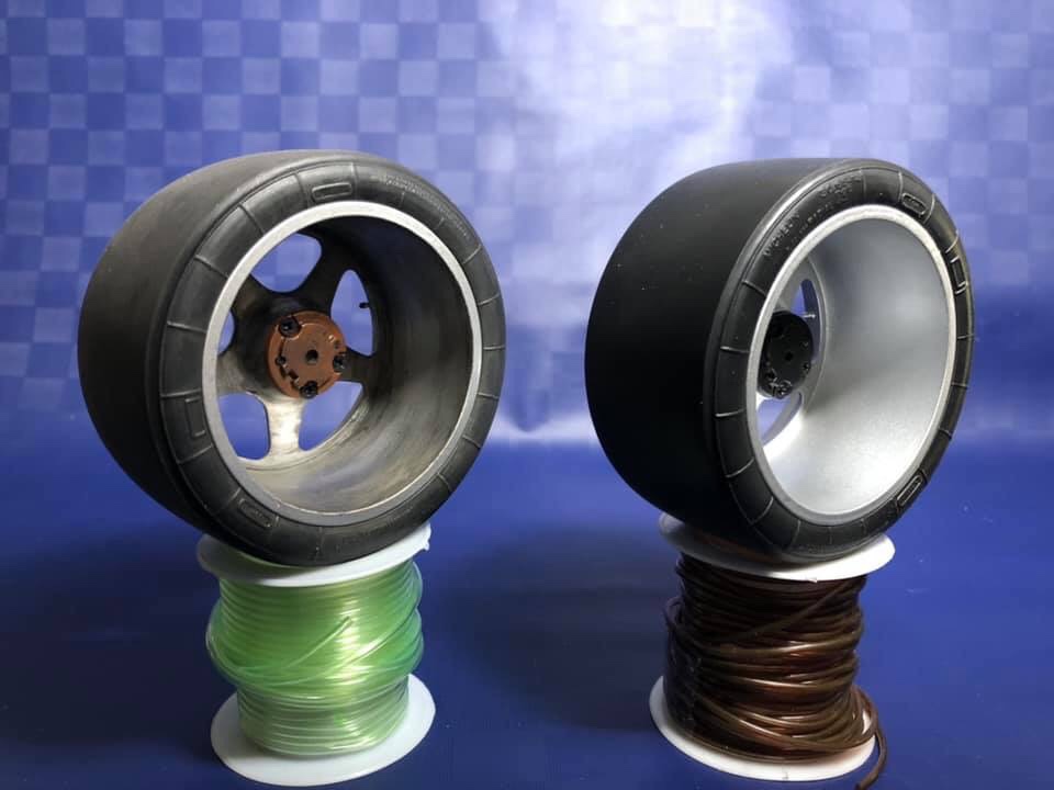

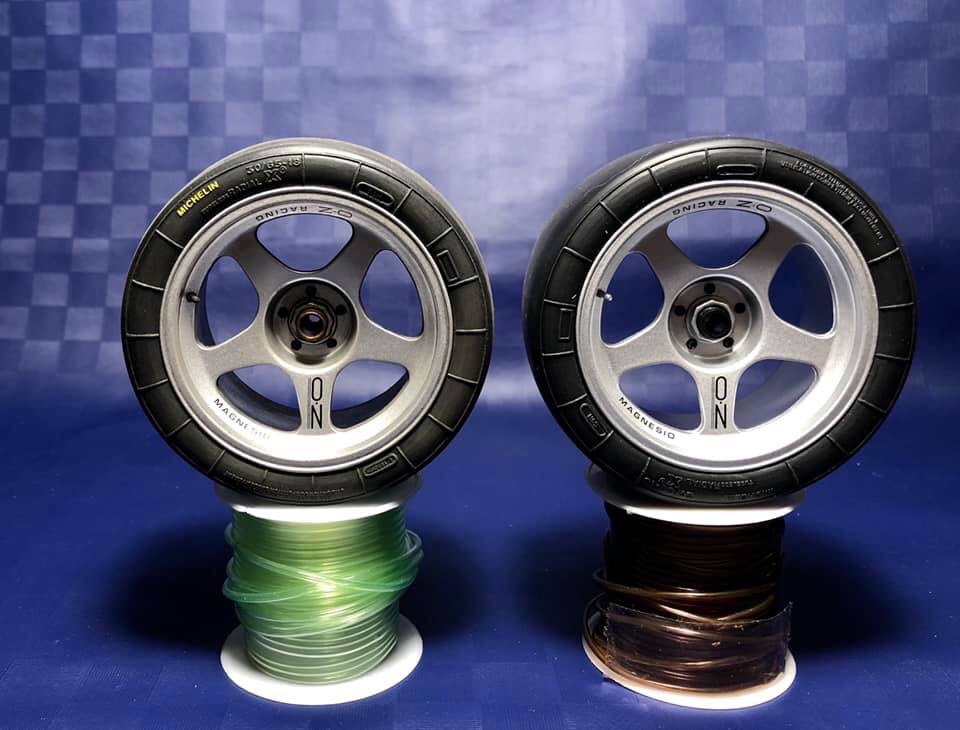

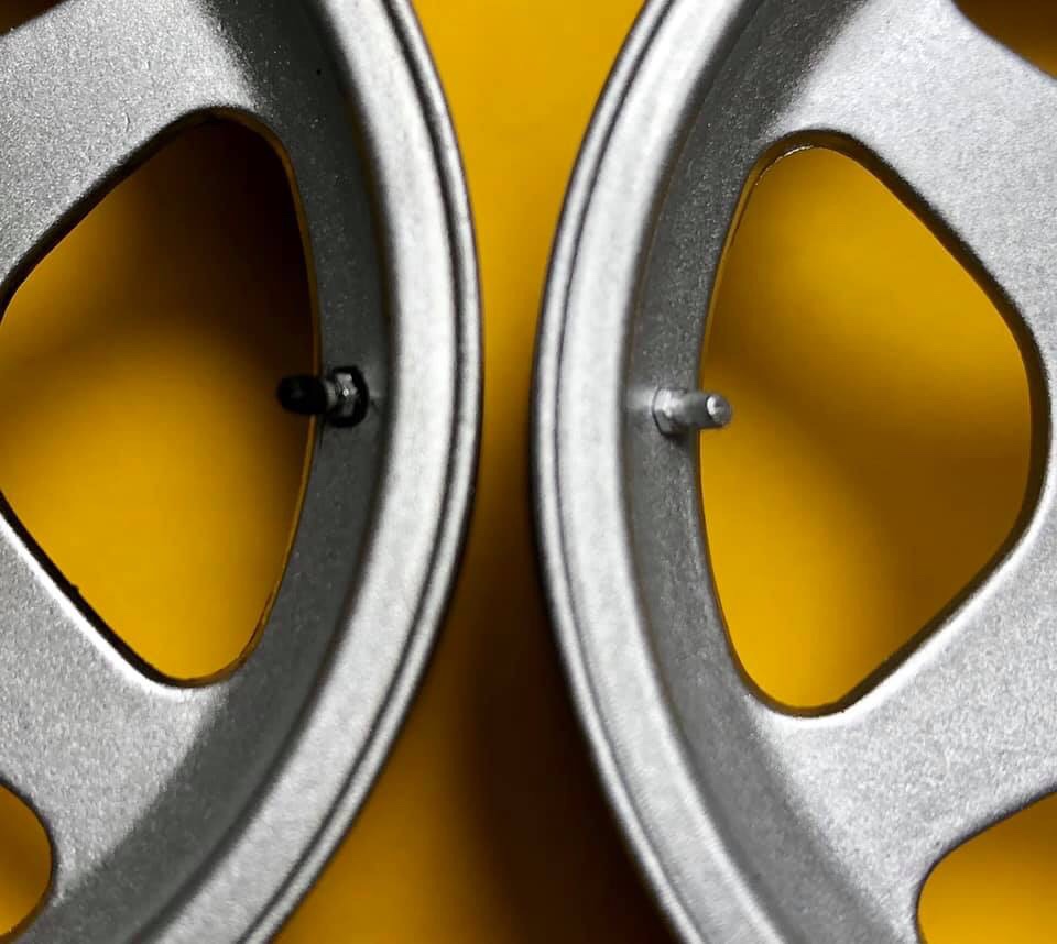

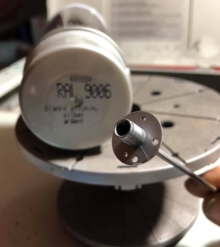

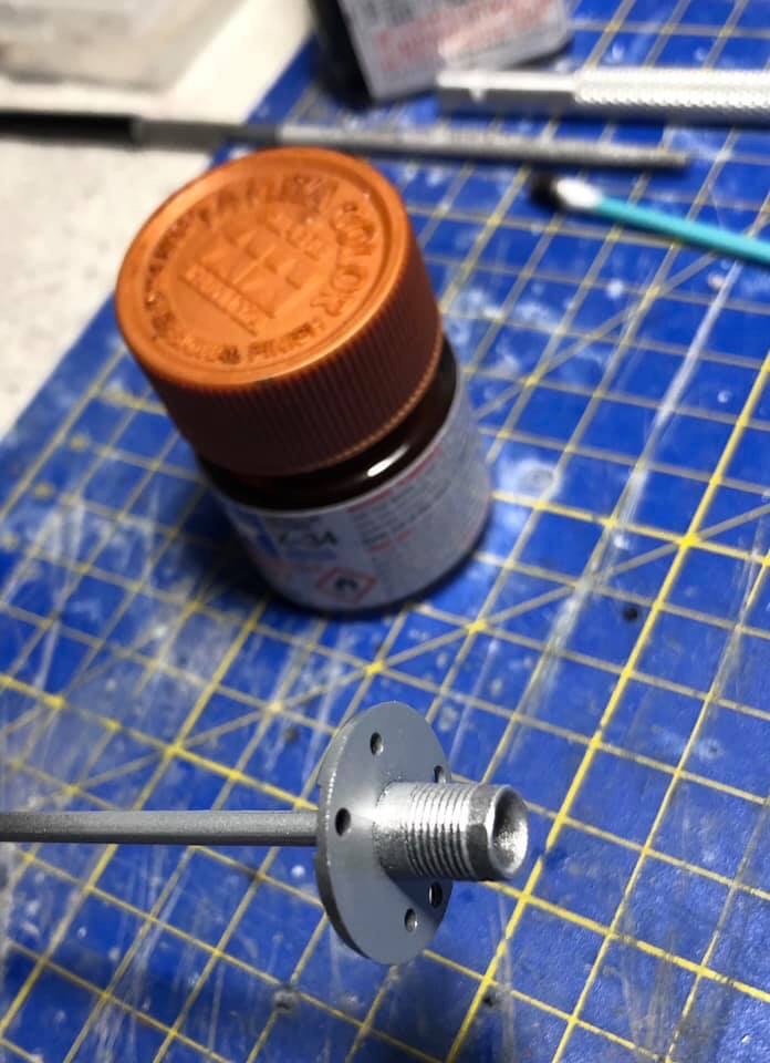

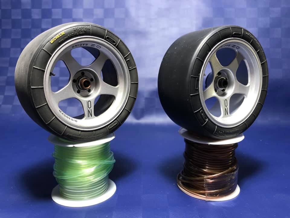

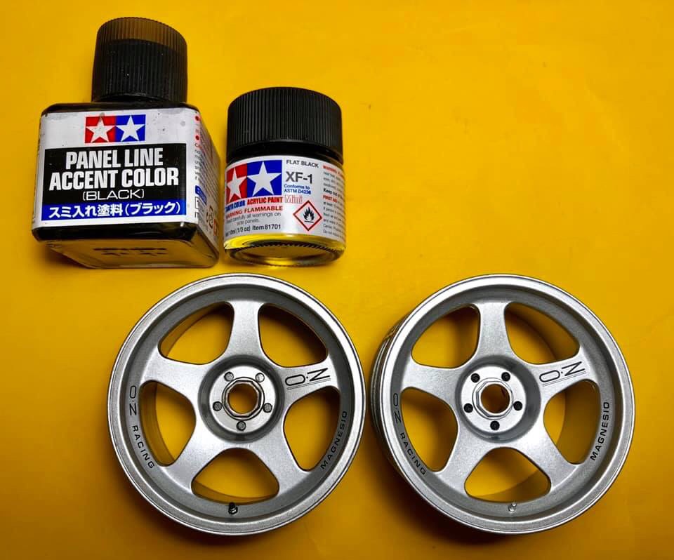

Rivisto un pó il gruppo ruota.
Il mozzo del monodado presenta un foro, questo lascia ben sperare al fermo di sicurezza in un futuro.

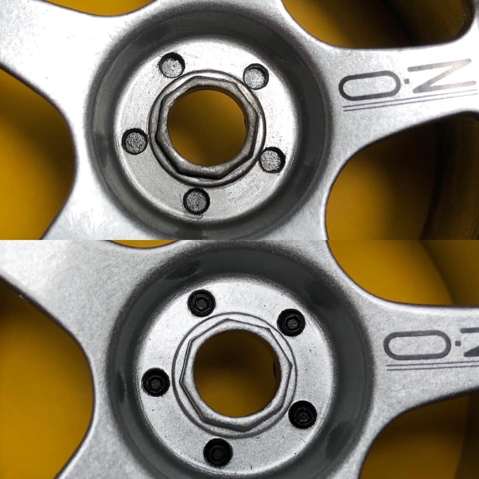

Come detto fatto notare da alcuni amici modellisti, i 5 perni di centraggio del cerchio sono un pó troppo evidenti e una volta montato il mozzo spuntano fuori come se fossero dei bulloni, non mi piacevano, li abbassati sino ad un mm di altezza e poi ho riverniciato tutto in gun metal per dargli l’effetto brunito dell’inox (io mi sono rifatto nelle foto del restauro dove si vedono che sono bruniti e non neri)

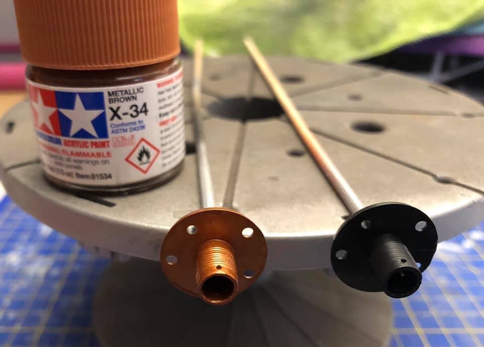

Ho poi iniziato a lavorare sul mozzetto sbavandolo e dandogli una mano di alluminio per “accenderlo”.
Dopo ha ricevuto 3 mani molto diluite di metallic brown (in varie foto lo si vede nero, in altro acciao brunito, in altre in di questo colore che credo sia ergal).
Nel mentre asciugava ho iniziato a dare più profondità al cerchio giocando con panel line e wheatering. Ho volutamente sporcato l’interno dei cerchi per dargli un pó di vita, non ho voluto esagerare all’esterno dove ho evidenziato il monodado, la parte centrale del mozzo e la parte di taglio delle razze. Con le polveri ho poi leggermente spento la lucentezza del grigio metallizzato.
Con del tamiya flat black ho verniciato il cappuccio della valvola aria
Montato il mozzo, panel line anxche per lui e ultima passata di polvere sia sul cerchio che sulla spalla del pneumatico. Il tutto a confronto con un cerchio stock.
Ora mi sa un pó meno giocattoloso cosi.

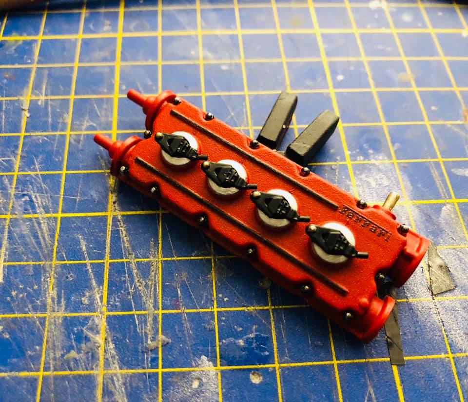

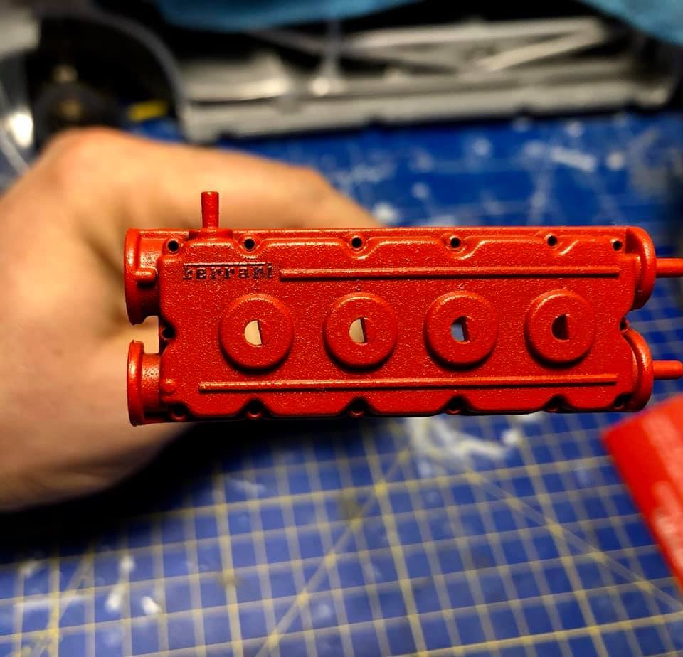

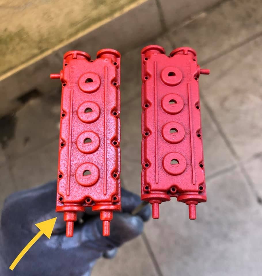

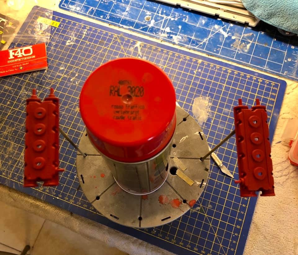

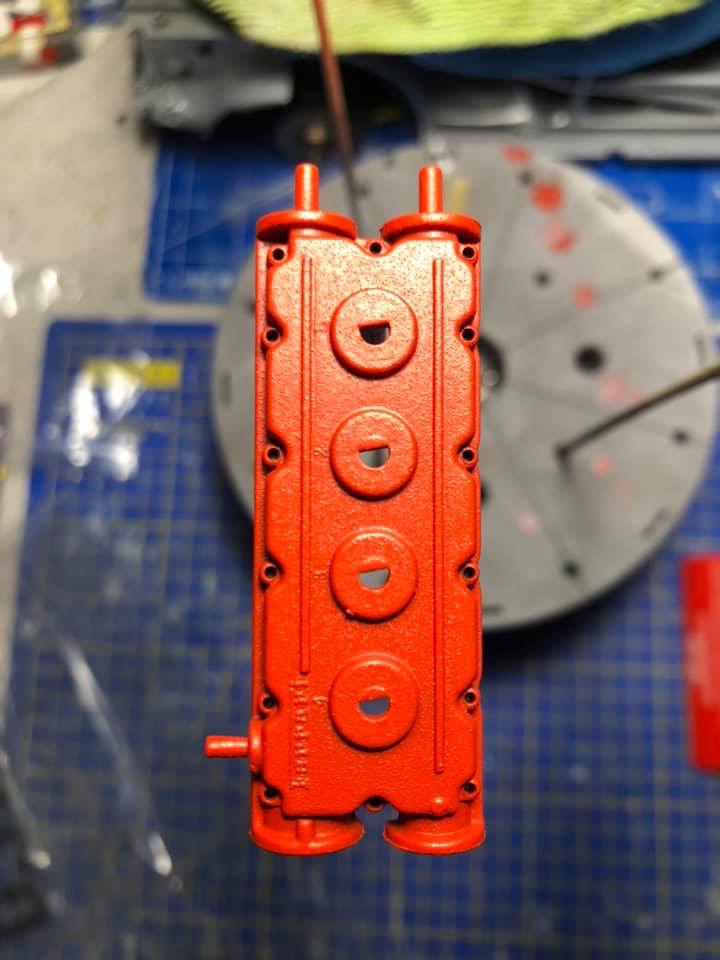

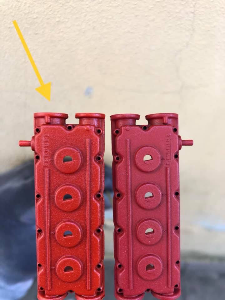

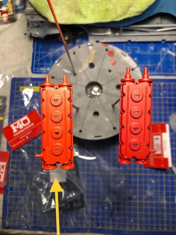

Sono partito con l'analizzare i coperchi punterie.
Già prima di averli in mano c'era qualcosa che non mi tornava con la tonalità del colore.
Centauria lo ha verniciato bene, ma mi sempre un rosso molto cupo e un pò spento.
Inoltre la rugosità delle testa è lievemente accennata.
Ho cosi deciso di rivedere e entrambi i coperchi.

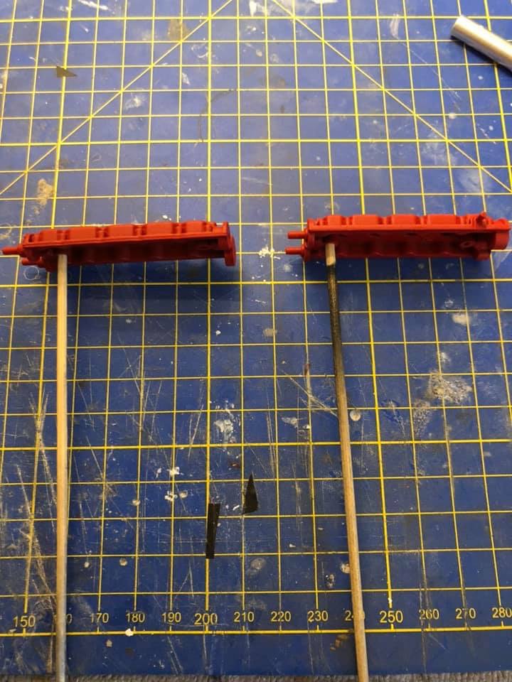

Come colore ho usato il Ral 3020 (rosso traffico), ovvero lo stesso colore con il quale ho rifatto coperchio punterie e coppa della delta; rosso vivo e più intenso.
Lavaggio veloce in acqua tiepida e sapone per piatti e asciugatura per eliminare eventuali residui nemici per la verniciatura.

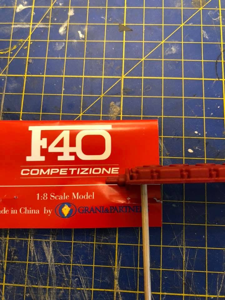

Il coperchio punterie nella parte inferiore presenta un piolo per il futuro innesto sulla testa: piolo nel quale si infila alla perfezione lo stecchino per tenerlo.
Balcone, bomboletta a 50 cm di distanza, spruzzo ad intermittenza e con movimenti corti e rapidi: vernice molto nebulizzata che arriva sul pezzo già parzialmente asciutta e raggrinzata.
Con questo metodo (già sperimentato e collaudato sulle plastiche Delta) ho cambiato colore e aumentato la rugosità.
Ora il colore è molto più rosso intenso e la testa già assume un'altra resa globale.

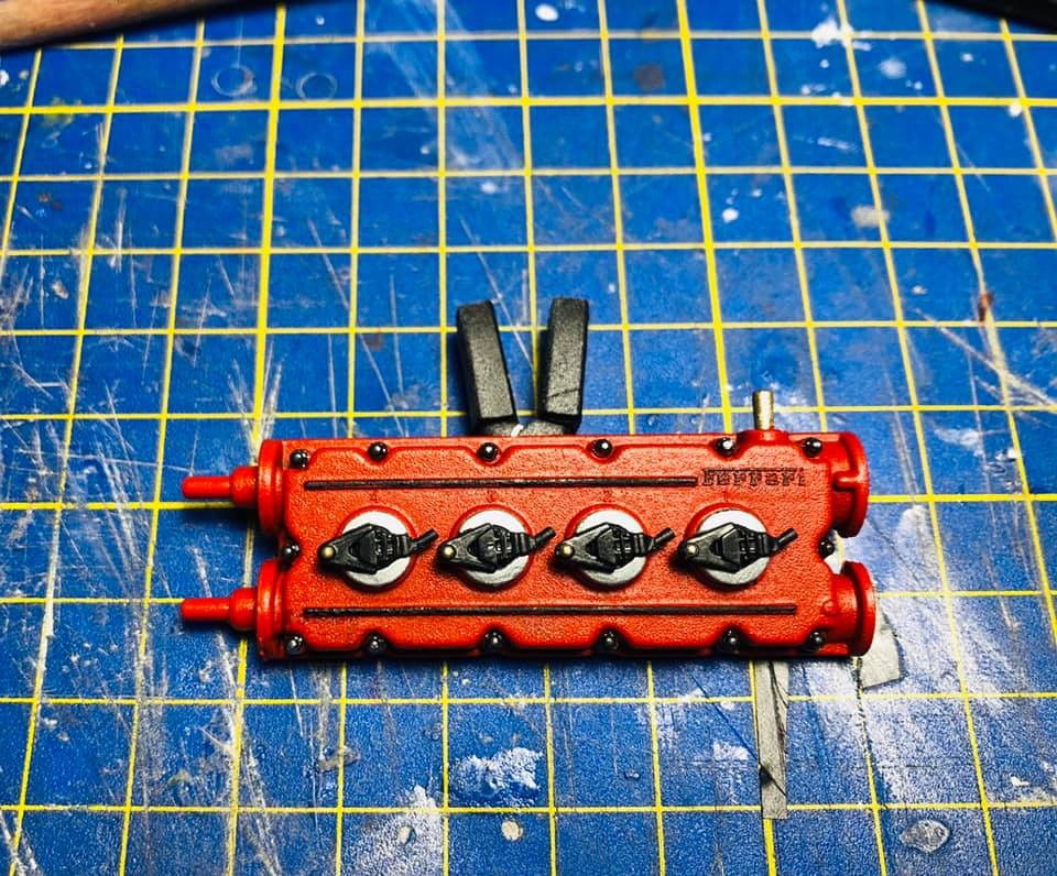

Una volta asciutto ho guardato il coperchio e ho voluto iniziare a personalizzarlo.
Su alcune F40 stradali ho visto che il logo Ferrari è grigio, le nervature no (Shen mi ha poi dato una esaustiva spiegazione del perchè le nervature sono rimaste rosse....ma lascio a lui la spiegazione)
Non volendo farla di "serie" e non avendo mai sperimentato la tecnica del dry brush, questa è stata la migliore occasione per iniziare a prendere confidenza con questa tecnica.
Con stuzzicadenti e tamiya XF-1 matt black ho verniciato le due nervature in nero.
Con il dry brush ho evidenziato il logo Ferrari sul coperchio..
Con questa combo cromatica ora il coperchio mi sembra più vivo e più profondo, ma ripeto: è una mia licenza poetica. La competizione ha i coperchi interamente rossi.

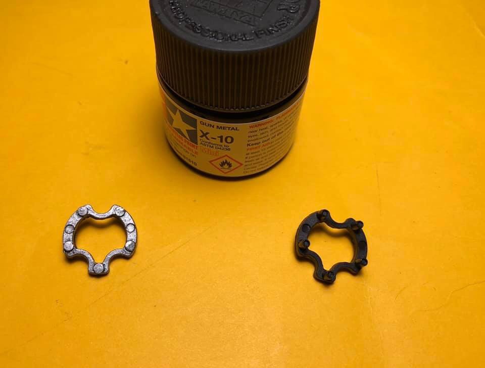

Una volta asciutto sono partito con il montaggio dei 14 dadi ciechi per coperchio.
Una volta montati non mi soddisfaceva la resa finale: troppo finti e visibilmente plasticosi.
Guardando le foto più che cromati mi appaiono in acciaio inox.
Per replicare tale tonalità e per "spegnere" il cromo ho lavato con un pennellino 00 le teste dei soli bulloncini con il tamiya panel line black.
con il pennellino appena intinto ho appoggiato la goccia sulla testa di ogni singolo bullone, il resto è avvenuto da se per capillarità.
Ora i bulloncini mi sanno di più veri e meno finti.
Ultima nota: su ogni coperchio è presente il raccordo per il tubo del recupero vapori olio. Da foto di vede il tubo di acciaio in zinco giallo pressato dentro il coperchio.
L'ho verniciato con il Titanium gold X31. In realtà si può evitare perchè il raccordo verrà poi coperto dal futuro tubo, ma da smontato faceva "più figo" nella foto.
Il tutto è stato fatto per 2 teste.

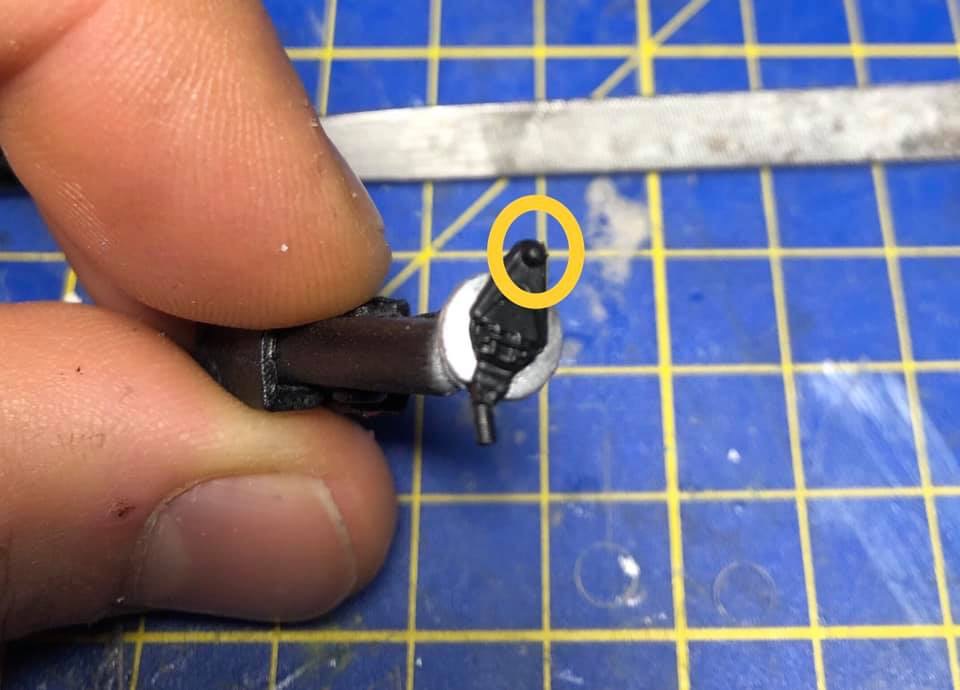

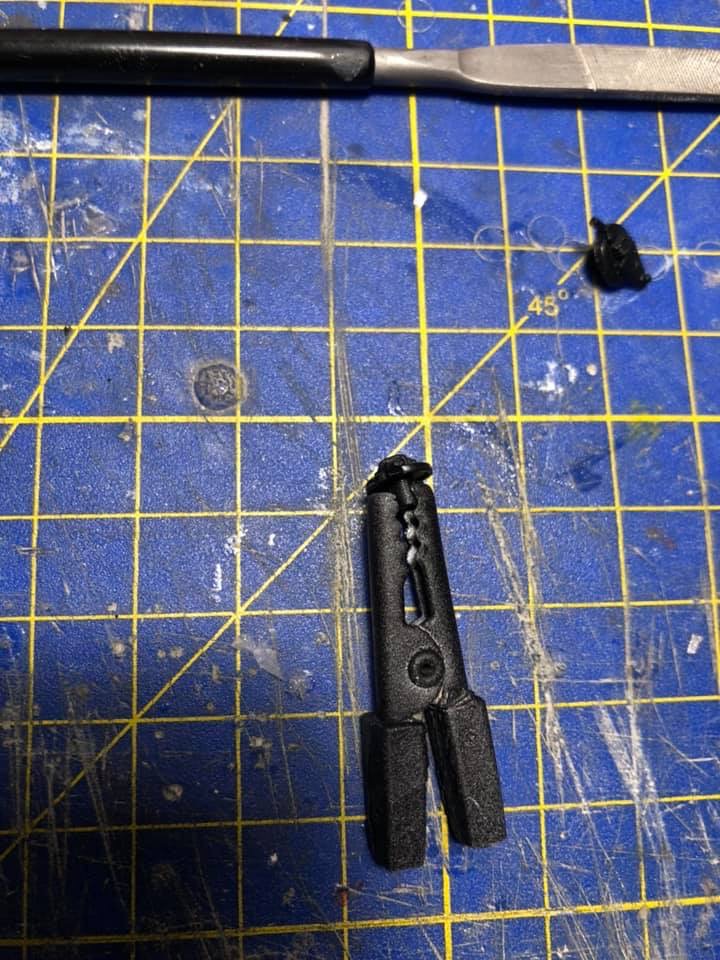

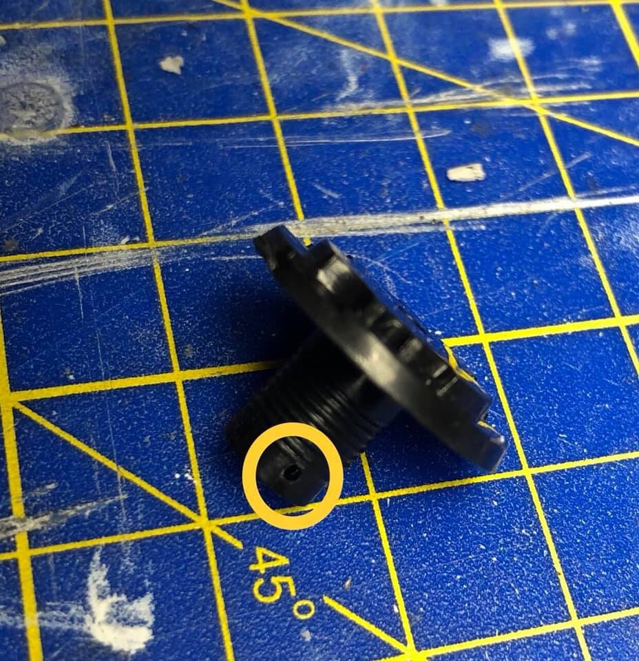

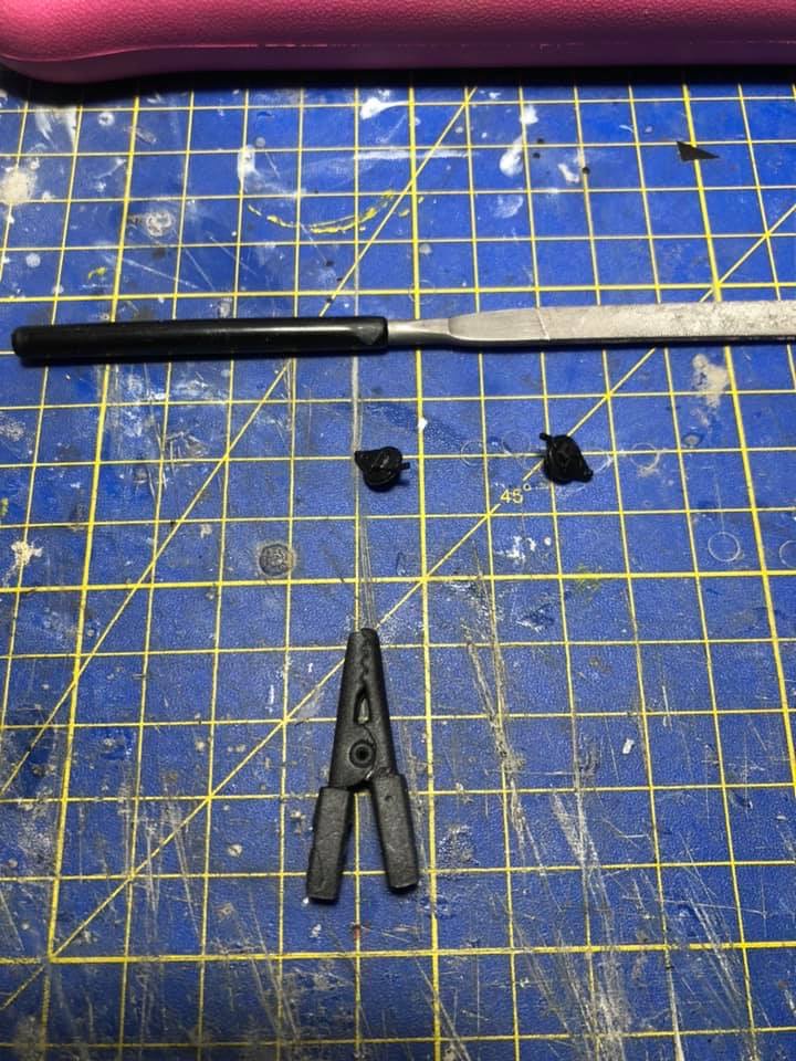

Terminati i coperchi sono passato ad esaminare e lavorare le pipette delle candele (qui veiene riprodotta la testa)
Nota positiva: le pipette sono nella realtà 8 (una per cilindro).
Centauria ne da 10: 2 in più di scorta.
Il modello di pipetta riproposto da centauria è particolare.....o particolarmente difficcile da reperir foto.
Le pipette candele che si vedono e che vanno per la maggiore sono come quelle riproposte e riprodotte da un ragazzo del gruppo FB (tutte in gomma)
L'unica foto che ho trovato (che a sua volta è stata trovata e condivisa da un utente del gruppo FB) mostra la diversità di questa pipetta.
Da foto di nota che hanno un piattelo color alluminio (presumo metallico e presumo sia il parapolvere.
Vi è poi il corpo centrale che a mio avviso parrebbe in plastica nera (ABS credo) e infine una sorta di maniglia che dovrebbe alzarsi e che si utilizza per estrarre le pipette candele.
Su tale "maniglia" vi è presente un pirolo/bulloncino (quello che ho evidenziato nel cerchio giallo) che in foto sembrerebbe in metallo brunito o bronzeo.
Una volta staccate le pipette dallo sprue, ho limato le bave. Per prenderli ho usato i coccodrilli comprati da qualsiasi cinese.
Con Tamiya XF16 flat allimium e X31 Titanium Gold ho riprodotto piattello e bulloncino.
Montato il tutto. ora il coperchio punterie mi sa più "pieno e vivo"
