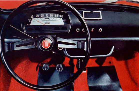

Dalle foto non si vede la pedaliera, ma anche in quella vera i pedali erano un po' disassati a destra:
