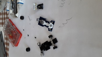

Molti lavoretti fatti su questo bel modellino.
Soliti supporti con aghi da 0.5, ho usato anche quelli da 0.3 per i supporti degli scarichi e serbatoio olio.
Rifatto supporti specchietti.
Aperto le due finestre sul muso.
Pilotino con cinture e solite verniciature e ritocchi.
Fili candele e iniettori (devo mettere il filo da pesca).
Sospensioni posteriori e tubi raffreddamento.
Sono abbastanza soddisfatto le aperture sul muso e la sostituzione (dove possibile) dei supporti in plastica con quelli in metallo migliorano notevolmente il modellino.
C&c sempre ben accette.
Ciao Vale#128578;#128578;#128578;
PS: le immagini sono storte ma sono fuori sede e dal cellulare non riesco a fare meglio.

Ciao Vale, bella la realizzazione. Il modello sale notevolmente di livello.
Volevo chiedere riguardo alle aperture sul muso, dopo aver forato, hai limato fino al limite del contorno, oppure utilizzi un segetto da traforo?
Guardando le foto mi sono ricordato che ho la Surtees rossa quindi prenderò come esempio il tuo modello per migliorare pure il mio !!!
P.S.: Per l'inconveniente delle immagini io ho risolto dapprima piegando leggermente la testa verso dx, poi dopo un secondo di panico mi sono ritrovato ed ho provato quindi a piegarla del doppio dell'angolatura precedente verso sx ed il risultato è più che buono quindi non farti troppi problemi Vale!!!

Per le aperture sul muso, prima ho forato con una punta da circa 3mm stando al centro della finestra in
In modo da poter passare con una limetta a sezione quadrata. Quindi con molta pazienza ho allargato. Ho poi ritoccato con il roial goal blu tamiya allungato con un pizzico di nero. Tutto qui, ci vuole un po di tempo e pazienza.

Grazie Vale, ho capito. Hai mai dovuto utilizzare, o pensato di utilizzare un seghetto da traforo nei modellini in 1/43 in metallo?
Te lo chiedo perché quando devo fare dei pezzi passanti anch'io foro e poi allargo con una lima ma da un po' di tempo mi è saltata questa idea del seghetto.

Non ho mai usato il seghetto. Di solito uso un utensile tipo Dremel per forare e fresare poi riconosco gli angoli con le lime. Ho molti tipi diversi di lime di diverse sezioni quindi più o meno riesco a risolvere.

Una domanda Vale: ma che tipo di aghi utilizzi e dove li compri?

Grazie Danilo. In realtà gli aghi per elaborare i modellini iniziò a usarli Bruno un utente del forum che da un po' non si sente più.
Gli aghi li compro in farmacia costano circa 10/20 centesimi uno. Li trovi di tutte le dimensioni da 0.3 a circa 1mm. Il vantaggio è che non serve verniciarli.

intanto complimenti per l'ottimo lavoro ,come al solito, poi scusate se mi intrometto ma 10 /20 centesimi l'uno , quanto sono lunghi? Quanti tiranti realizzi con un ago?
Io uso la parte interna del filo che usano nelle cabine telefoniche, quello bianco o rosso. E 0,5 mm di diametro, e molto dolce visto che si taglia con il cutter, non serve verniciarlo e sopratutto non costa niente.
Nel mio paese so dove si trovano queste centraline, ogni tanto mi faccio un giretto e raccolgo i pezzi che i tecnici lasciano nei pressi.
Uno di loro mi ha regalato una busta di nylon piena di pezzi di filo, ora sono a posto per un po.
Per quello da 0,3mm ho acquistato una matassina di quello che si usa per fare le collanine, 4€ ce l'ho da 10 anni e ancora non e finito, non ricordo quanti metri erano.

Io trovo gli aghi ottimi per due motivi: sono drittissimi e soprattutto essendo dei tubicini mi permettono di inserire dei piccoli fili con cui poi faccio degli occhielli che uso per i collegamenti (per esempio tra la barra antirollio e i portamozzi).
Certo hanno un costo però alla fine spendo 1/1.5 per modellino.
Ciao Vale.
PS: dallo 0.5 in su sono lunghi 30mm, quelli di diametro minore circa 20mm.
