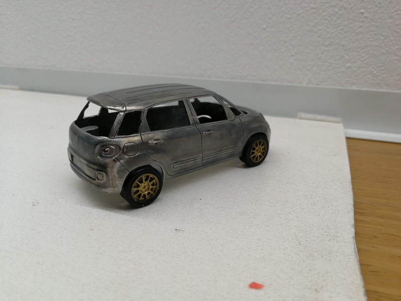

Come avrete notato stamattina è stata piuttosto proficua
Questo è il primo dei due progetti preventivati nel 2020 a cui si sono aggiunte le due 5oo in 1:24.
In attesa del modellino (spero che arrivi prima o poi ) della 5ooE ho deciso di completare la gamma delle 5oo in collezione.
Partendo da una 5ooL Mondomotors cercherò di tirare fuori le varie versioni della L.
Saranno quindi 5 modellini:
L "normale"
L Living
Trekking
L Restyling
L Living Restyling
L'idea è di integrare al meglio la stampa 3D e la classica "resina" per risparmiare tempo e qualche soldino in materiali quindi la carrozzeria e alcune parti saranno modificate e clonate normalmente, altre invece come i fondini e la struttura base dei sedili saranno stampate in 3D.
Nei giorni scorsi ho iniziato a buttare giù un idea del fondino, cercando di mantenerlo compatibile all'originale e anche di ricavare dello spazio "extra" per dettagliarlo un minimo.
sarà una bella sfida far coincidere tutto
Per prima cosa ho eliminato gli specchietti integrati nello stampo e le linee di giuntura, dopo di che ho allargato la terza luce laterale, il modello includeva anche la parte "cieca" del vetro, dovrò quindi rifare la stessa cosa ma un mezzo millimetro più all'interno in modo da ricoprirla tutta con il vetrino.
Per rifarla prima di eliminare il tutto ho preso la sagoma
E per il momento questo è quanto è stato fatto sulla carrozzeria
A presto!

Poche news, solo qualche progresso sul fondino, ormai è quasi pronto per la prima stampa di prova:
Qualche dettaglio sono riuscito ad infilarlo ho recuperato un po' di spazio rispetto il fondino originale che è praticamente piatto, devo ancora fare il serbatoio e l'alloggiamento della ruota di scorta che non essendo simmetrico dovrò fare per ultimo.
A presto!

Prima prova di stampa del fondino.
Non un gran che, ho esagerato con gli spessori troppo fini, ma con le misure ci sono devo comunque fare qualche ritocchino.
ora passo alla versione V2.0
A presto!

Seconda versione del fondino con spessori rivisti e sistemati.
Ho deciso di separare i passaruota dal fondino per semplicità di stampa (lo stampo al contrario per avere maggiore dettaglio) e per risparmiare un po' di filo.
Il risultato è questo, praticamente è definitivo e già questo fondino sarà usato sul modellino pilota. Devo solo rifinire la parte posteriore che così com'è è troppo abbondante e ha bisogno di essere tagliata per entrare nella carrozzeria.
Questo è il "reference" mi scuso che è una foto di un incidente (di cui i due occupanti ne sono usciti indenni) ma su internet è l'unico modo per trovare foto di una 500L nel sottoscocca
Il tubo di scarico e marmitta saranno fatti a parte e riportati, sono indeciso però se aggiungere ancora qualche dettaglio o lasciarlo così com'è (alla fin fine una 500L non ha chissà quali peculiarità tecniche da mostrare ), voi cosa ne dite?

Grazie a tutti, allora per il momento lo lascerò così faccio sempre in tempo ad aggiungere pezzi
Ora stamperò i passaruota e poi parto con il disegno della struttura dell'abitacolo.

Il fondino è importante, rende "realtà", ma va bilanciato con il livello globale del modellino.
Credo che tu abbia fatto un buon lavoro di semplificazione del reale; volendo trovare il pelo disasserei il vano ruota di scorta sulla destra (come nella vera).
Anche per dare spazio alla marmitta finale.
Bel lavoro, complimenti
Inserito il - 11/03/2021 : 12:46:46  Link diretto a questa risposta  Mostra Profilo  Visita l'Homepage di Albe89 Invia a Albe89 un Messaggio Privato Aggiungi Albe89 alla lista amici
Grazie! non ci avevo fatto caso che è leggermente disassato Lo correggo, la cosa che non mi piace è che è troppo "asettico" troppe parti lisce quando in realtà sono sagomate o hanno piccole rientranze o fori. Ma purtroppo con la stampante non riesco a farli e se li faccio manualmente mi toccherà clonare il fondino che è una cosa che voglio evitare almeno per questo progetto .
Quindi mi accontenterò della tecnologica "asetticità" del fondino considerato il fatto che è già più dettagliato del fondino originale.

Capisco e son d'accordo con te ma, come detto, tutto dev'essere bilanciato con il resto; conviene fare un fondino stile CMC?
Già quello che hai fatto è buona cosa; se vuoi, e puoi senza ammattirti, potresti lavorare un po' sulla zona anteriore che è molto "arida".
Quando ci aggiungi la marmitta mediana e quella finale, il tubo di scarico che esce dall'anteriore, collega le due marmitte e fuoriesce sotto al fascione, qualche punto di colore ... fondino dell'anno 2021
Inserito il - 12/03/2021 : 11:41:51  Link diretto a questa risposta  Mostra Profilo  Visita l'Homepage di Albe89 Invia a Albe89 un Messaggio Privato Aggiungi Albe89 alla lista amici
No infatti, non conviene fare un fondino stile CMC
La zona anteriore è "volutamente" arida perchè solo nelle versioni base il motore è a vista, in quasi tutte le altre ha una copertura liscia che nasconde praticamente tutta la parte anteriore e dovendo riprodurre versioni di punta la copertura ci vuole.
Si nota qui:
sì lo so altro incidente , ma vi assicuro che non è così facile trovare una 500L ribaltata non vi preoccupate, è sicura
Comunque ho pensato alle modifiche da fare, pochissime ma spero decisive , tanto aimè mi si prospetta un'altra settimana lontano dal banco di lavoro

Un piccolo aggiornamento, ho creato e stampato i passaruota e li ho incollati sul fondino di prova.
l'assieme per ora mi soddisfa, ora sto disegnando la struttura dell'abitacolo e sto iniziando a mettere giù le misure dei sedili che saranno fatti manualmente.
