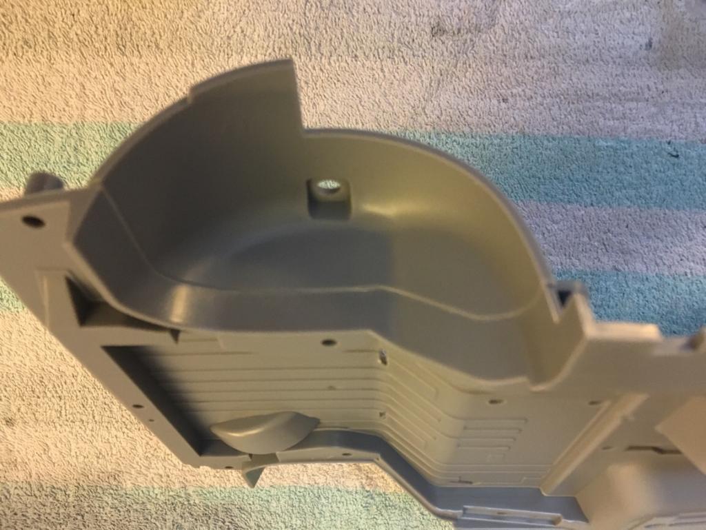

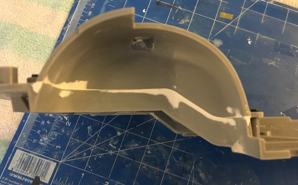

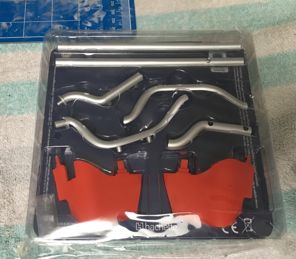

Salve a tutti. Ho montato oggi i pezzi usciti col fascicolo n.66 (siamo a 2/3 dell'opera...). Seguendo anche il gruppo di facebook ho visto che hanno sbagliato il pezzo relativo al tubo di scarico: i gas di scarico vengono, in pratica, rimandati nel lato aspirazione della turbina... Ho deciso di intervenire e fatto quello che altri hanno già provveduto a fare: ho tagliato il pezzetto di tubo incriminato, l'ho piegato un po' con la pistola termica e poi ho aggiunto un altro pezzo di tubo ricavato da un grosso stecco di un lecca lecca. I diametri coincidono. Ho dipinto tutto e l'ho montato facendo finire questo nuovo tubo sotto l'intercooler. Forse dalle foto si capisce. Non ho rifinito bene tutto tanto poi, alla fine del modello, poco si vedrà. Ho poi montato i pezzi del differenziale e i semiassi. Per quanto riguarda il guscio inferiore del differenziale, ci dicono che non deve essere avvitato in attesa dell'albero motore...che ci hanno dato molte uscite fa...se ne sono dimenticati? e poi, il foro dove dovrebbe essere avvitata la vite è chiuso, non è passante, e nella parte superiore del differenziale non è presente (così mi sembra) nessun alloggiamento nel quale avvitare la vite...poichè si mantine bene anche così, senza vite, rimarrà tutto a incastro?
sotto trovate le foto del tubo modificato

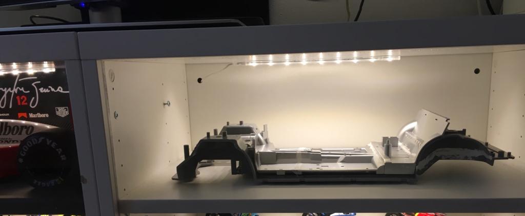

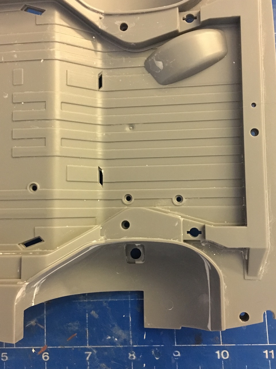

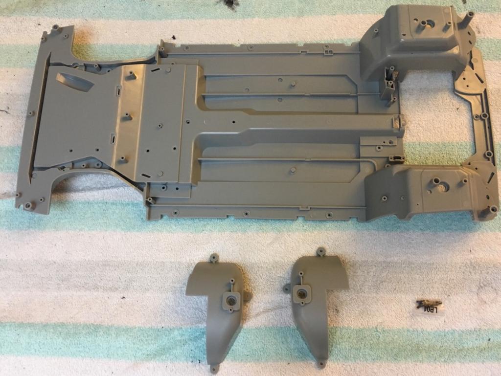

Osservando il gruppo di FB e guardando le varie foto ho iniziato a metter mano dai pezzi più grandi e lavorabili.

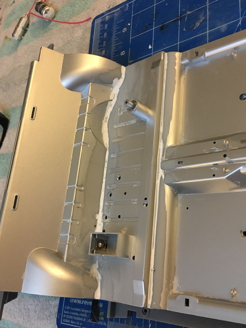

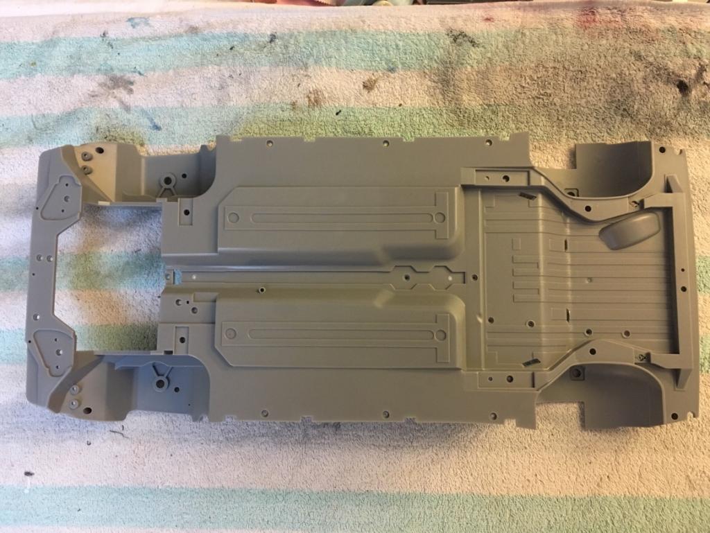

Il pianale inferiore sembra un Buragone, non che io avrò gran possibilità di renderlo più realistico, ma almeno provo a dargli qualche piccolo dettaglio.

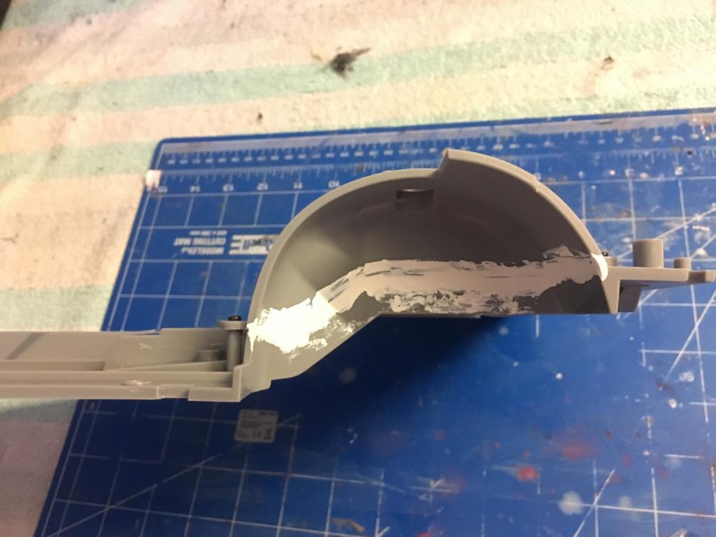

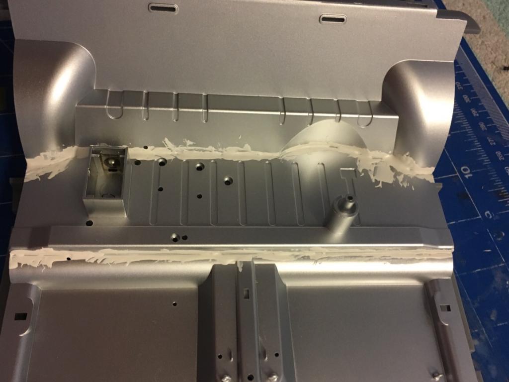

Ho iniziato montando i parafanghi posteriori e li ho stuccati. Nel frattempo mi sono salvato una foto che mostra il pianale da sotto e le varie saldature dei pannelli; se veritiera vorrei aggiungere le weld lines e poi ovviamente riverniciare tutto.
Per il pianale interno, a parte dall'iniziare a stuccarlo, voglio provare il primo esercizio con evantuale plasticard per vedere se ci sono da aggiungere nervature che mancano o che sono state omesse. A guardarla cosi, anche da profano mi pare molto spoglia. Poi vedendo varie foto (che ho perso) mi pare di aver visto delle pedane di kevlar dai piedi del pilota e copilota....ma li mi sa ci arriveremo più avanti.
Parlando con utenti del gruppo FB, il pianale (qui diviso tra inferiore e superiore) dovrebbe essere grigio Fiat 683.
Nel frattempo mi sto prendeno le decal in carbon kevlar per rivestire da capo i pezzi forniti da hachette dove la trama proposta da loro è qualcosa di abominevole.

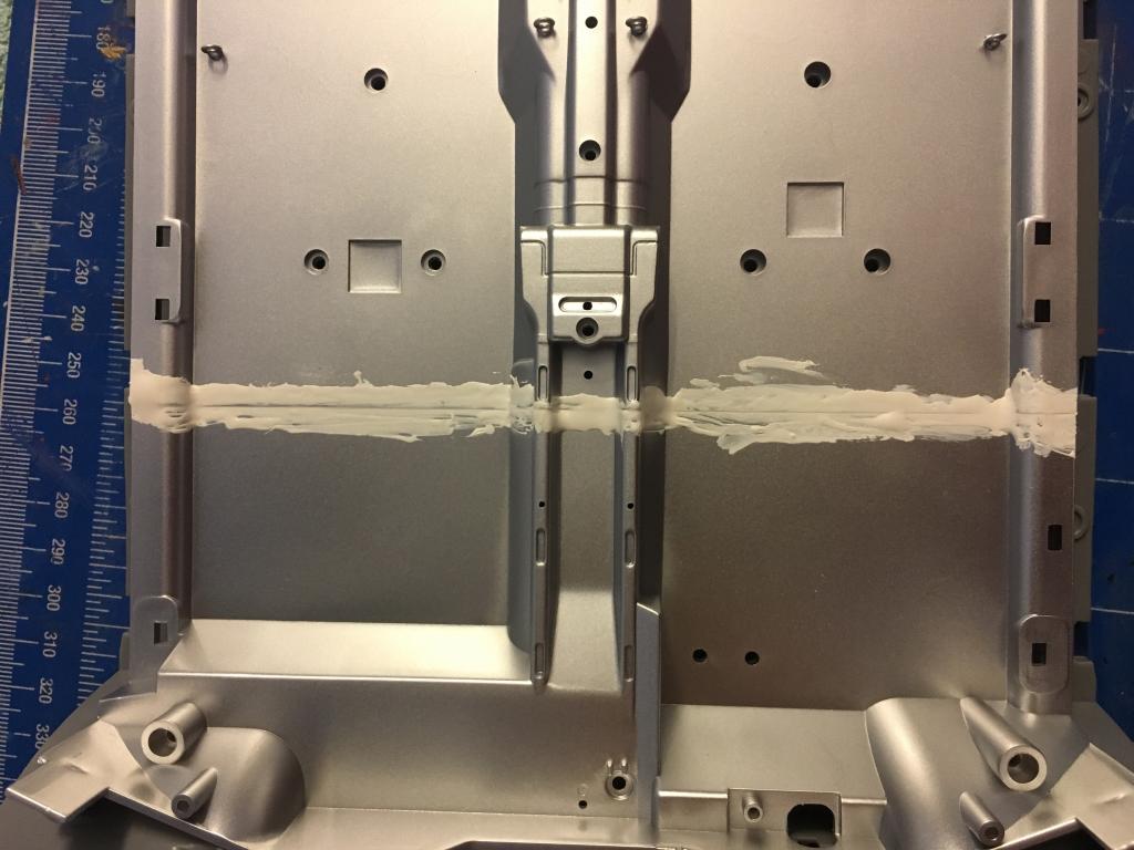

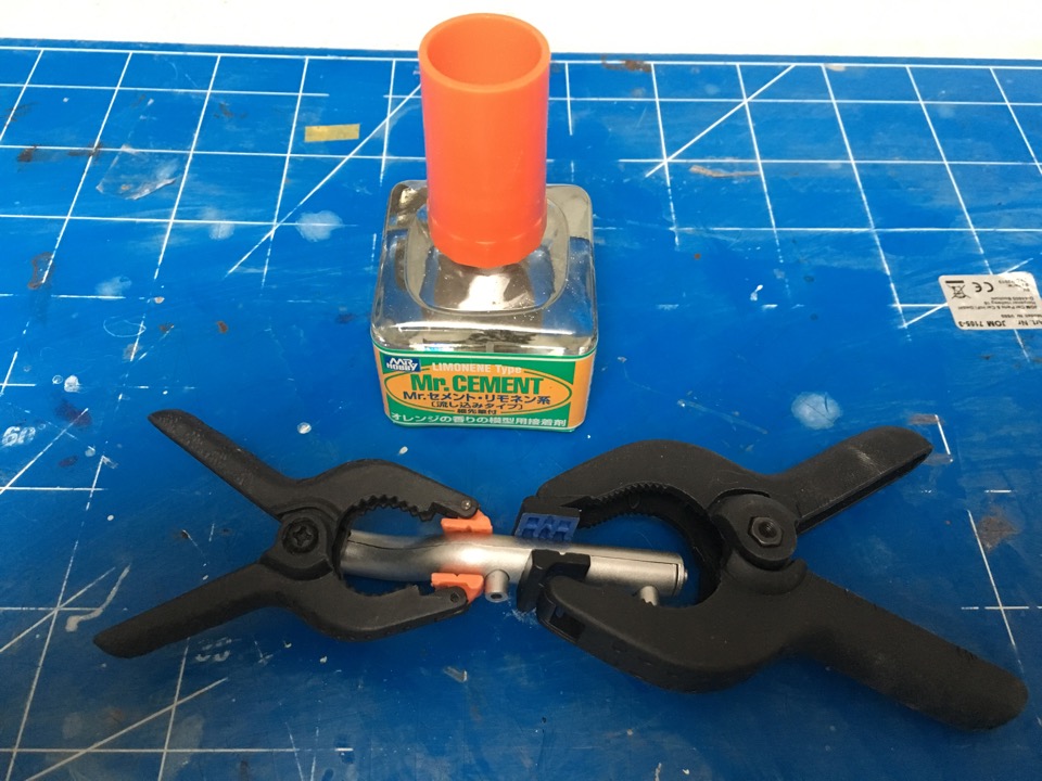

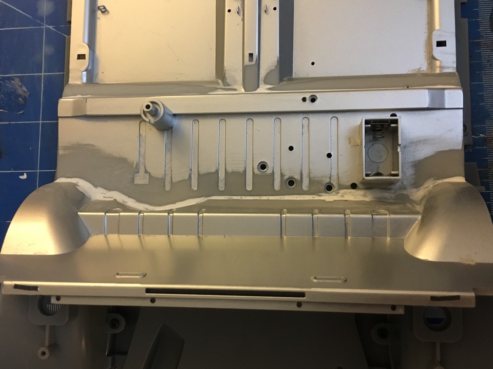

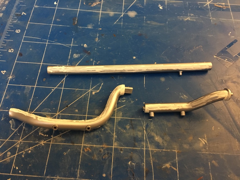

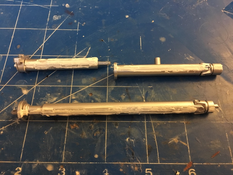

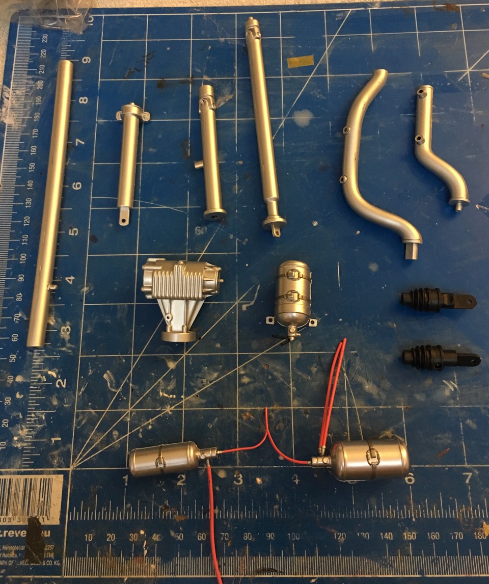

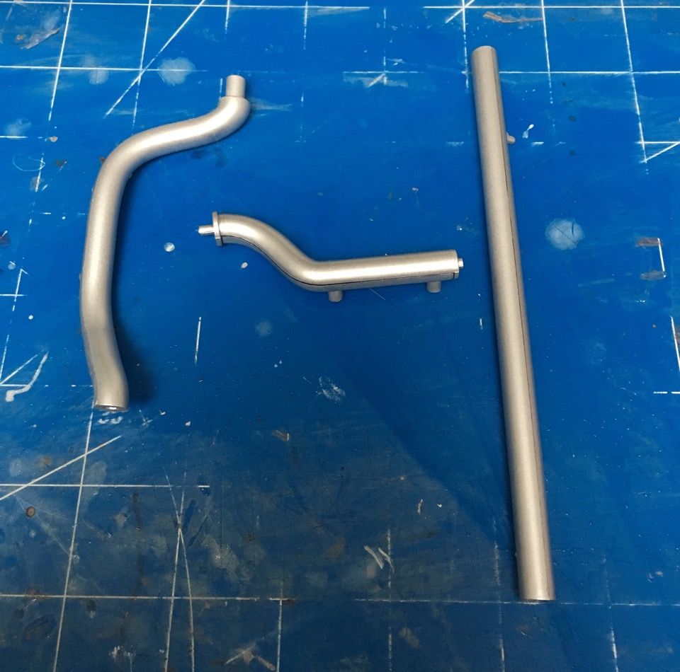

Ho preso a mano le schede delle istruzioni è ho cominciato a studiare tutti quei particolari che possono essere stuccati.

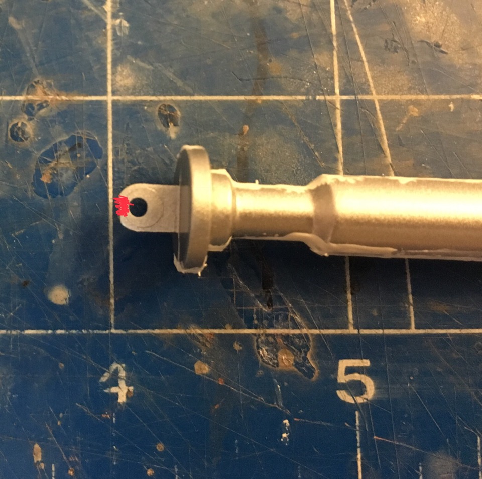

Ho iniziato dalla linea di scarico e prima di stuccare ho incollato tutti i pezzi utilizzando la CA nei piolini di accoppiamento e l'altra colla nei punti giuntura.

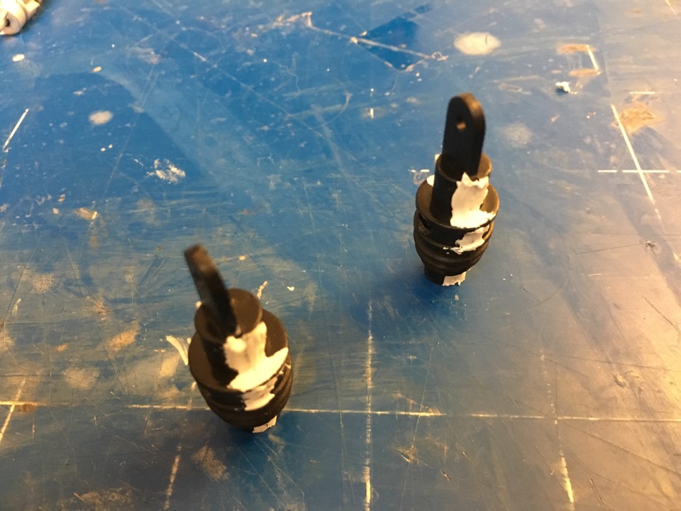

Stessa sorte anche per l'albero di trasmissione e le cuffie dei semiassi posteriori.
Gli innesti delle cuffie e dell'albero sono stati studiati per essere inseriti in dei perni in unA metà del differenziale, il differenziale (una volta inseriti questi particolari) viene poi chiuso con le due metà; ma cosi facendo appaiono delle linee di giunzione che sono veramente bruttine a vedersi.

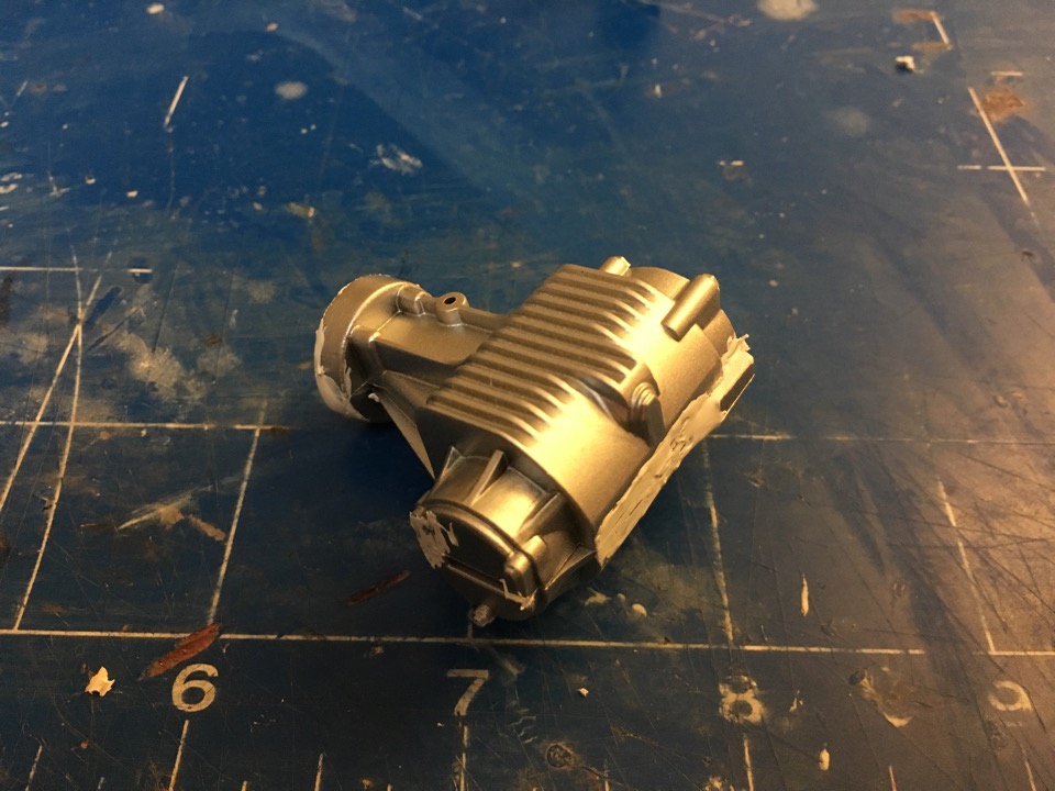

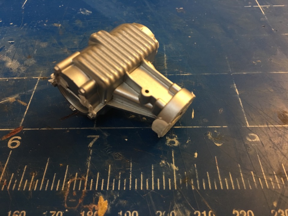

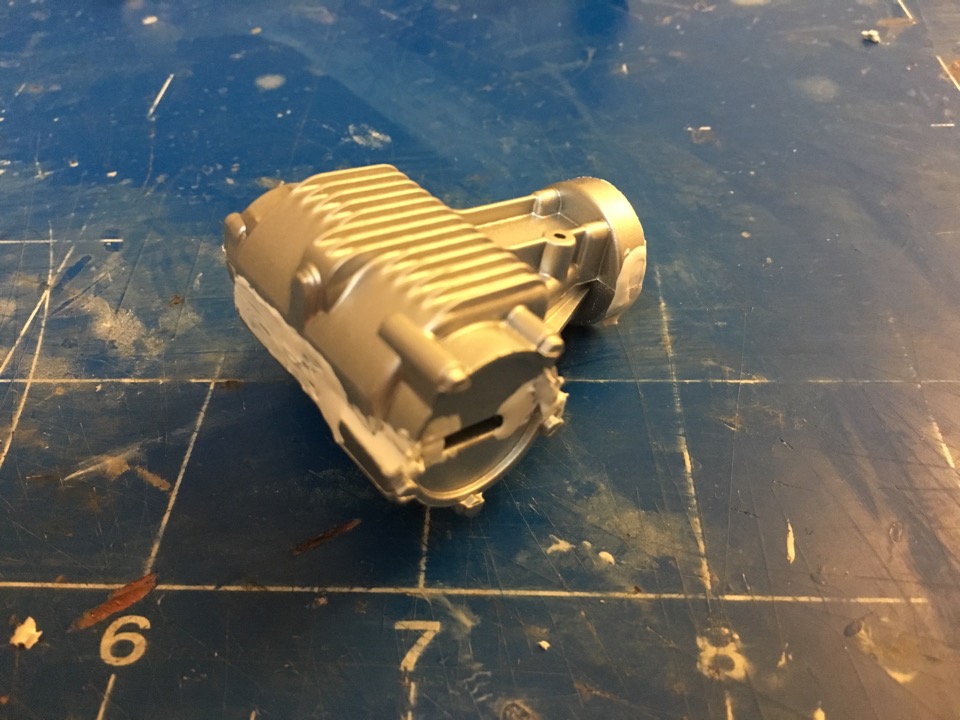

Incollato e stuccato anche tutto il differenziale, per inserire poi cuffie e albero ho pensato di aprire il foro in modo da innestarli, poi una volta montato il tutto (semiassi, gruppo sospensione e il resto dell'albero di trasmissione) non andranno più da nessuna parte.
Altra stuccatura, secondo me doverosa: i vari estintori (io non capisco questo folle scopo di dover dividere per forza dei particolari che starebbero meglio monolitici, se no per lo scopo stesso di allungare il brodo dei numeri da smerciare in edicola)
Li ho incollati e montati delle tubazioni solo per avere l'innesto iniziale al quale vedrò poi come sostituire le tubazioni con qualcosa di più decente.

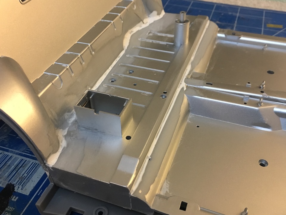

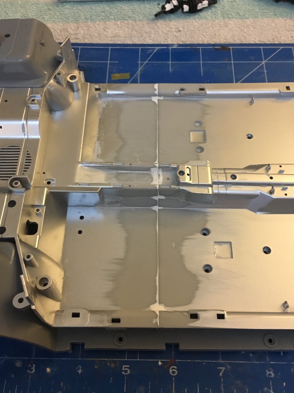

Ho cartato con 600 ad acqua i pianali. Mi sembrano venuti discretamente, c'è ancora qualcosa da affinare ma almeno mi danno meno senso gioccatoloso.
Il pianale superiore non lo vernicerò come quello inferiore: devo per forza aspettare la scocca e le ruote da asfalto.
