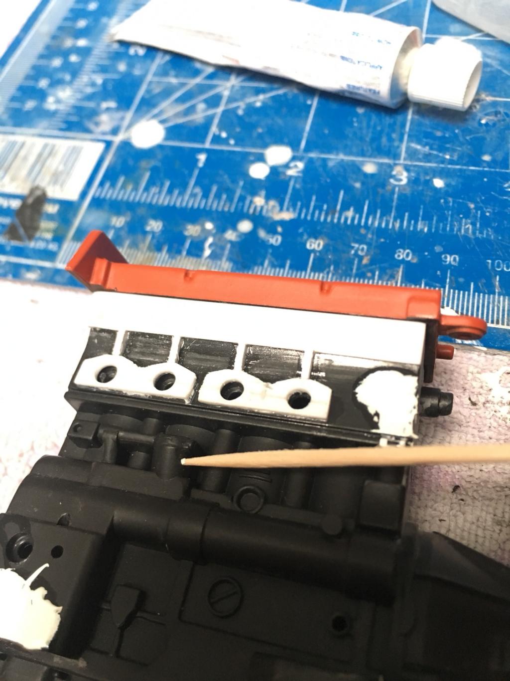

Premetto che è La prima volta che mi cimento con l’autocostruzione, e cerco di fare il meglio che posso e riesco
Ieri pomeriggio ho segato via il supporto asta olio dal coperchio punterie (in origine viene messo il monchino dell’asta senza alcun criterio) e proveró con del filo di ferro a rifare l’asta olio che si inserisce nel monoblocco.
Con del plasticard ho cercato di riprodurre la nervatura della testa sulla zona coperchio punterie.
Ho cercato di riprodurre le flange di accoppiamento del collettore di scarico sulla testa.
Ho fatto il 4 foro per il 4 condotto di scarico. Con del tubo di ottone cercheró di riprodurmi il 4 collettore di scarico.
Ho preso un listello di plasticard e ricreato le 4 nervature dalla flangia collettori. Aspetto che tutto sia bello saldato e poi li abbasseró.
Da un tubetto di ottone ho ricavato il 4 condotto, ho smussato il collettore di scarico e improntato con della colla CA il punto di congiunzione.
Daró un passata di colla epossidica e poi con stucco e plasticard cercheró di riprodurre la curvatura del quarto condotto.

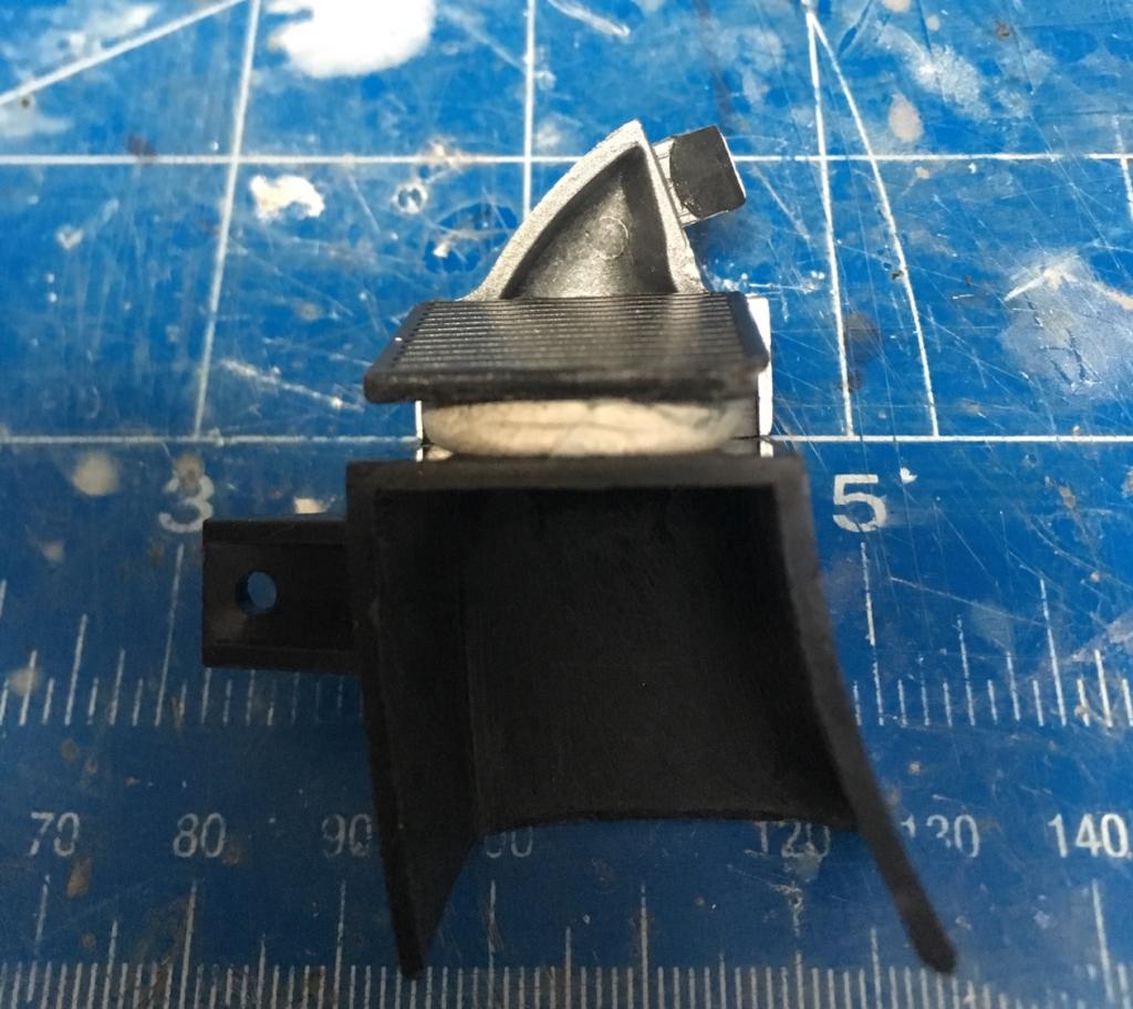

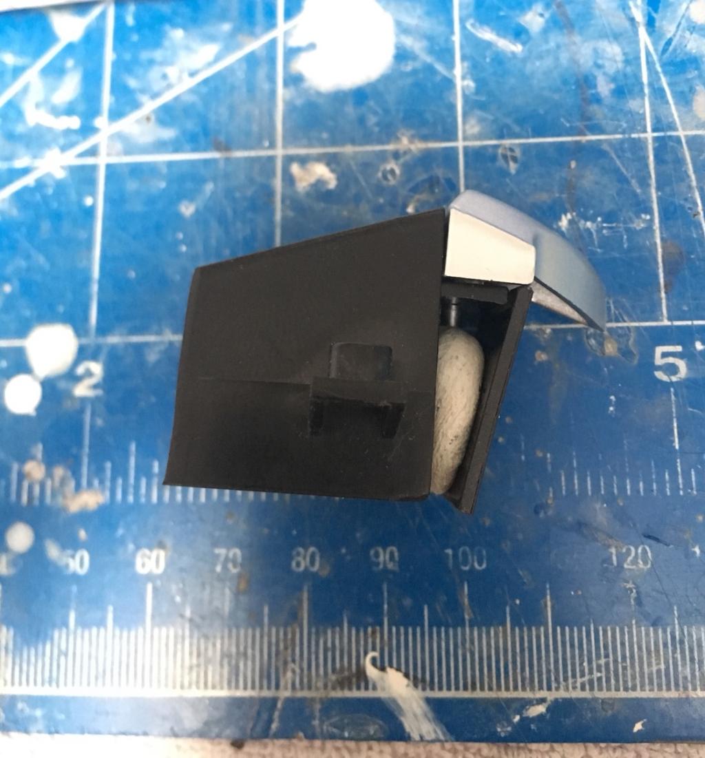

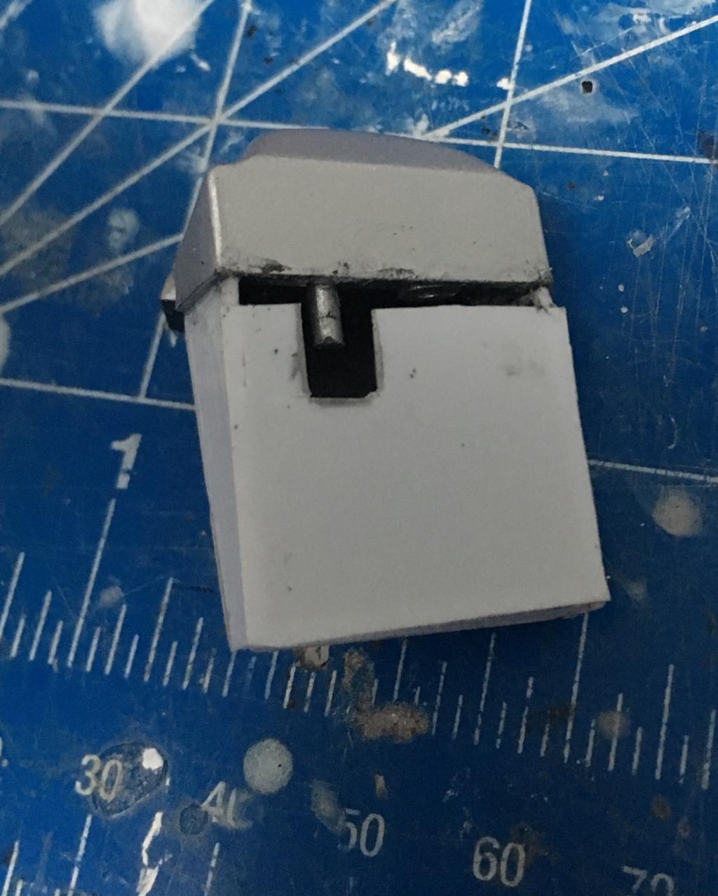

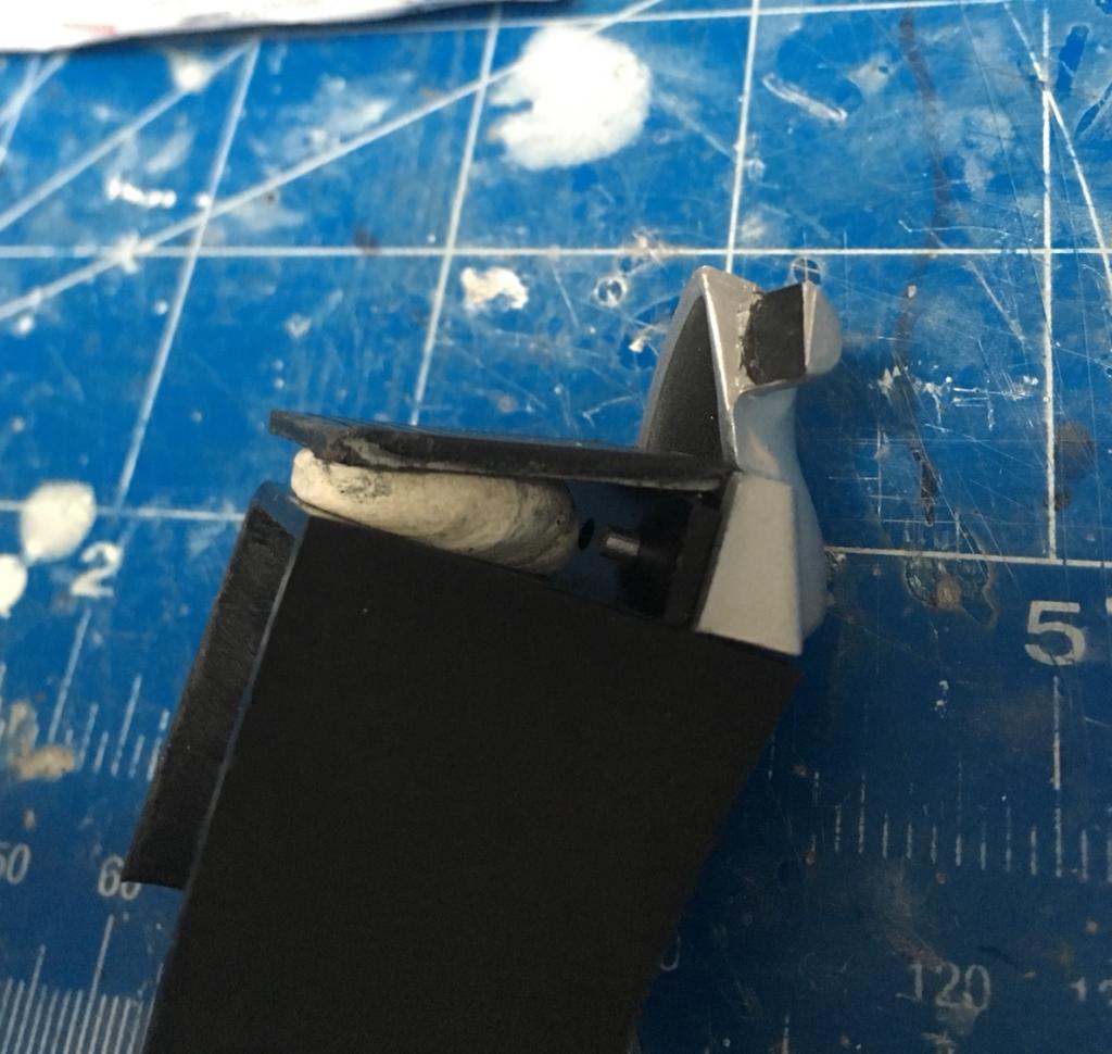

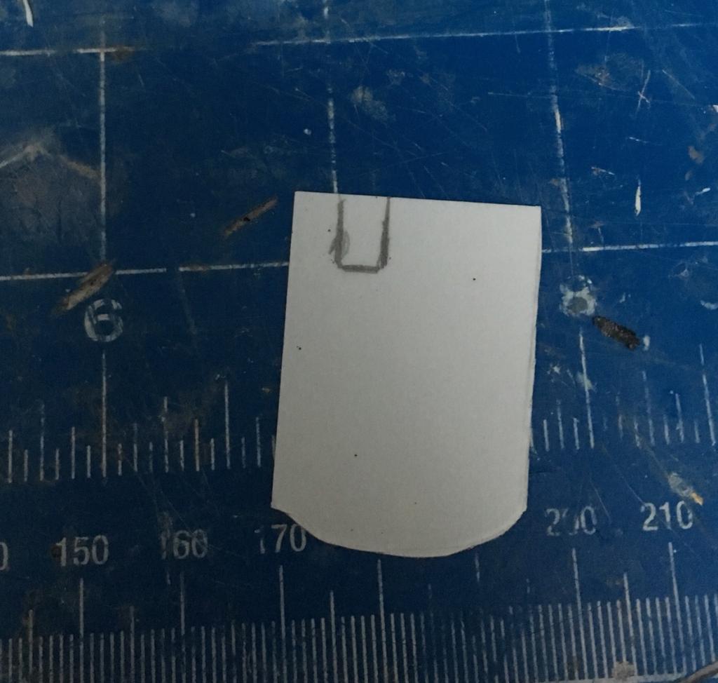

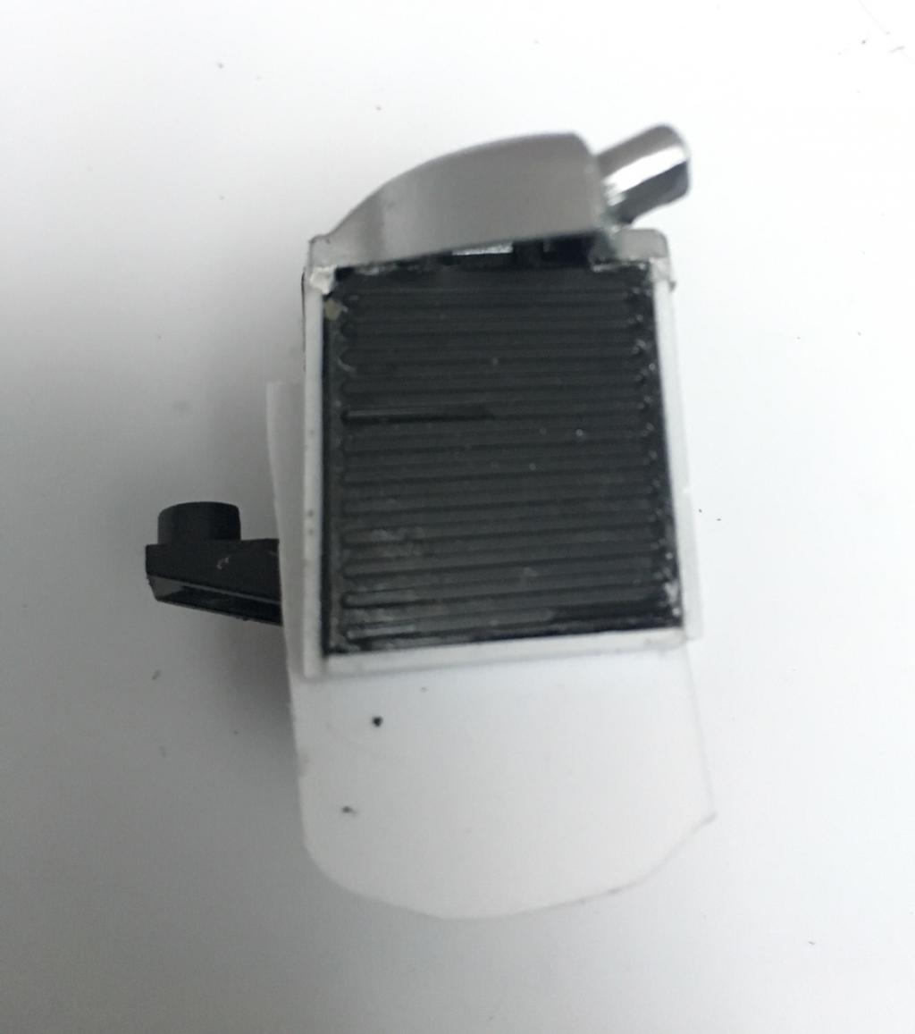

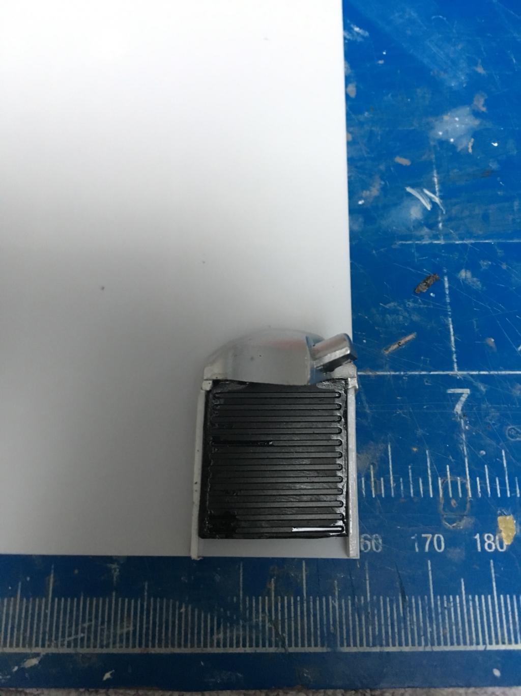

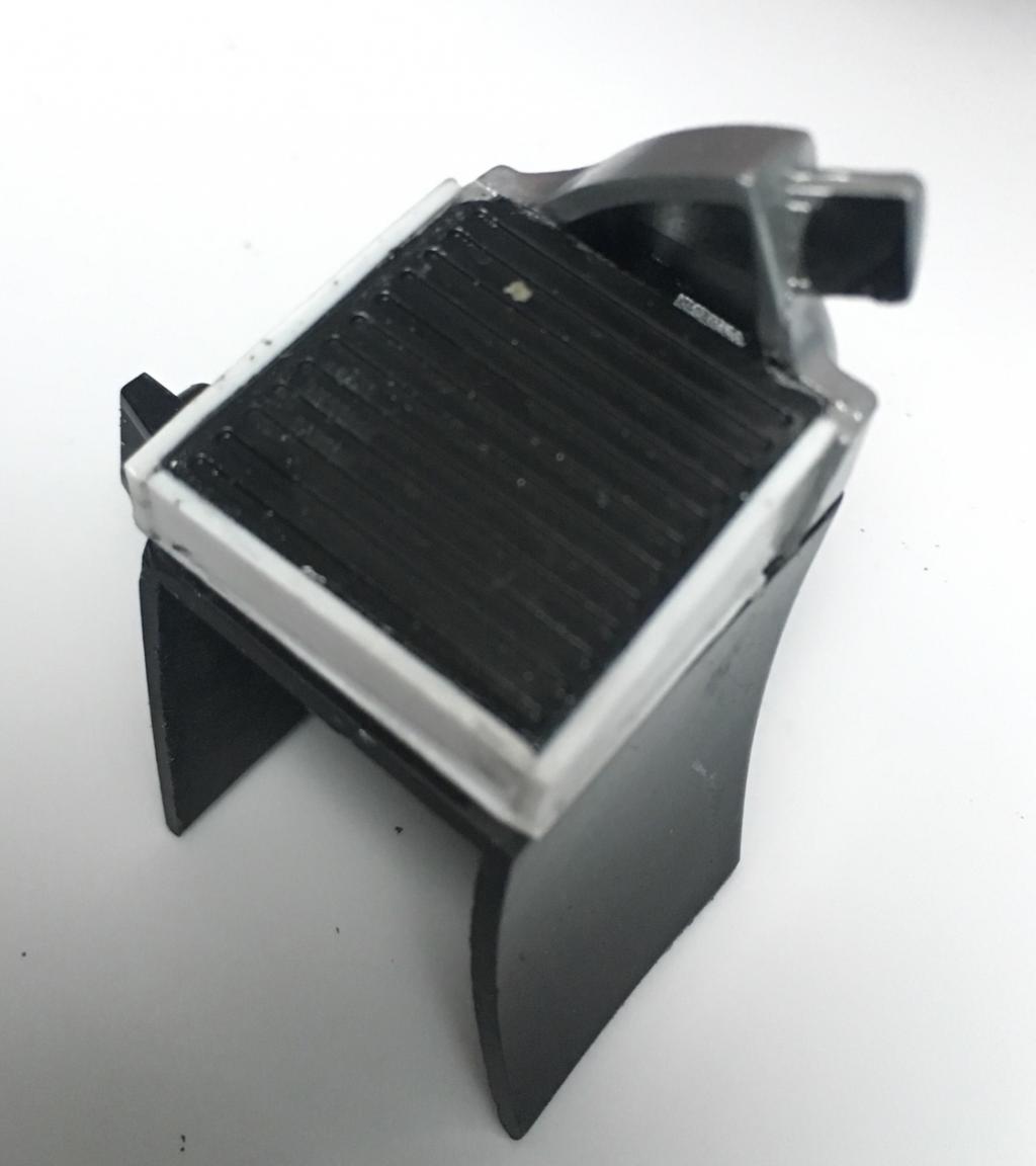

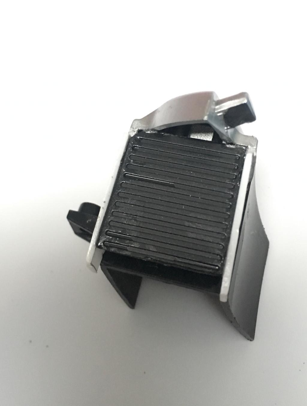

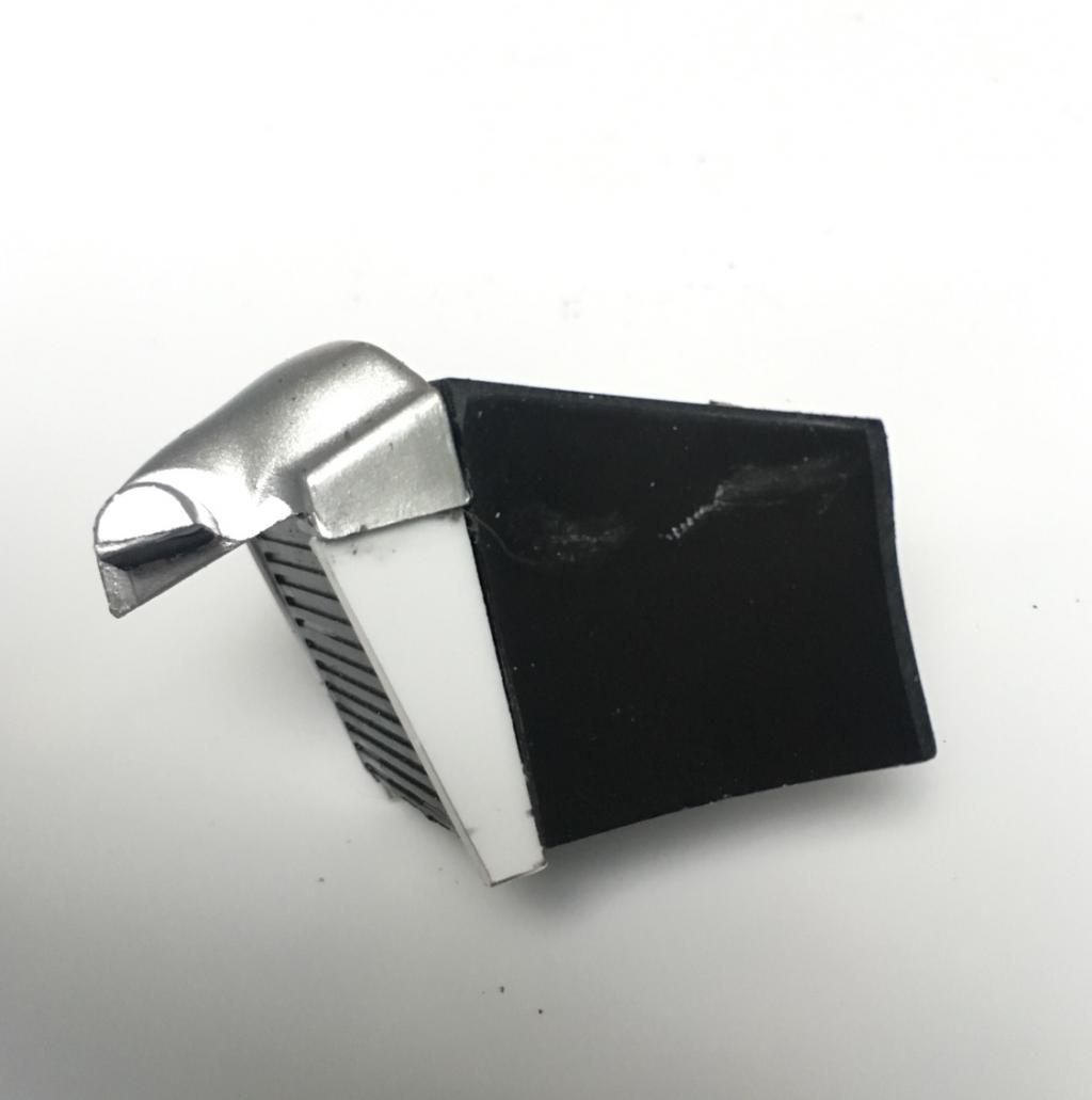

Sono andato un pò avanti con la (ri)costruzione della Delta
Con il plasticard ho cercato di dare una dignità a quell’insulto di intercooler, poi sto aspettando della retina metallica fine per dettagliare entrambe i lati del radiatore
Dopo aver puntato le 2 paratie latarali ho diviso l’intercooler dal convogliatore, ho ricosrutito il fondo. Ho tagliato l’occhiello del piolo sul convogliatore per poi inserire l’intercooler rifatto.
Una volta volta fatto ció ho costruito la schiena dell’intercooler con del plasticard da 0.3 per dare un pó di rigidità. Ho sagomato il pezzo per riuscere poi a reinserirlo nel convogliatore stesso
Una volta incollato il tutto ho ricontrollato se tutto si accoppiava. Poi riempiró il condotto cavo dell’intercooler che si congiunge all’aspirazione.
