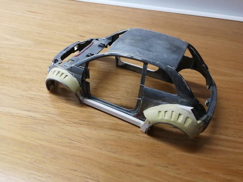

Sono riuscito a fare i passaruota della Giannini, dopo alcuni tentativi andati a vuoto e tante soluzioni diverse che si sono rivelate peggiori di quella "solita".
E quindi, vai di stucco, cartavetro e tagliarieno , con gli "sfoghi d'aria" praticamente scolpiti dal pieno...
il lato Dx è venuto peggio del sinistro. Cercherò più avanti magari di porre rimedio con qualche sistemazione di fino.

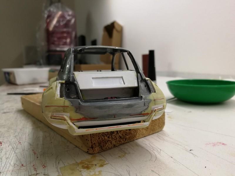

Ora è il turno del paraurti posteriore

Finalmente riesco a mettere qualche altro avanzamento.
Dopo svariate prove e rifacimenti sono giunto ad un buon compromesso che mi soddisfacesse
si avvicina parecchio all'originale anche se comunque qualcosa non torna... in determinate angolature non corrisponde benissimo alla foto che ho.
In ogni caso non avendo le misure e dovendo andare ad occhio, oltre al fatto che dovrei rifarlo per la quarta volta. Lo lascio così #128528; credo sia un buon compromesso.
Ora sono alle prese con quello anteriore, che sembrava più semplice. Ma qualche grattacapo me l'ha creato lo stesso.
In ogni caso dovrei aver passato tutto
