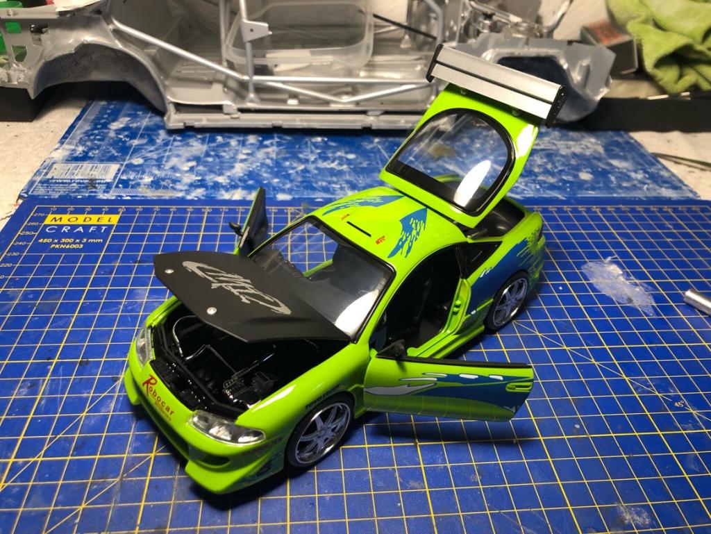

E ora partiamo con l’analisi del modello e anzi spero che qualcuno mi aiuti nel dare una forma più aggraziata a questa icona.
Il mio progetto di elaborazione Die cast sarà la ricerca del miglioramento e di qualche aggiornamento estetico. Con la Revell invece cercherò di essere fedele al 101%

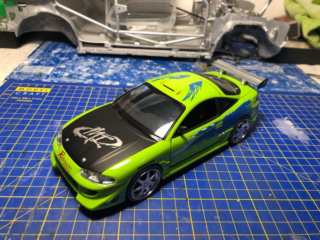

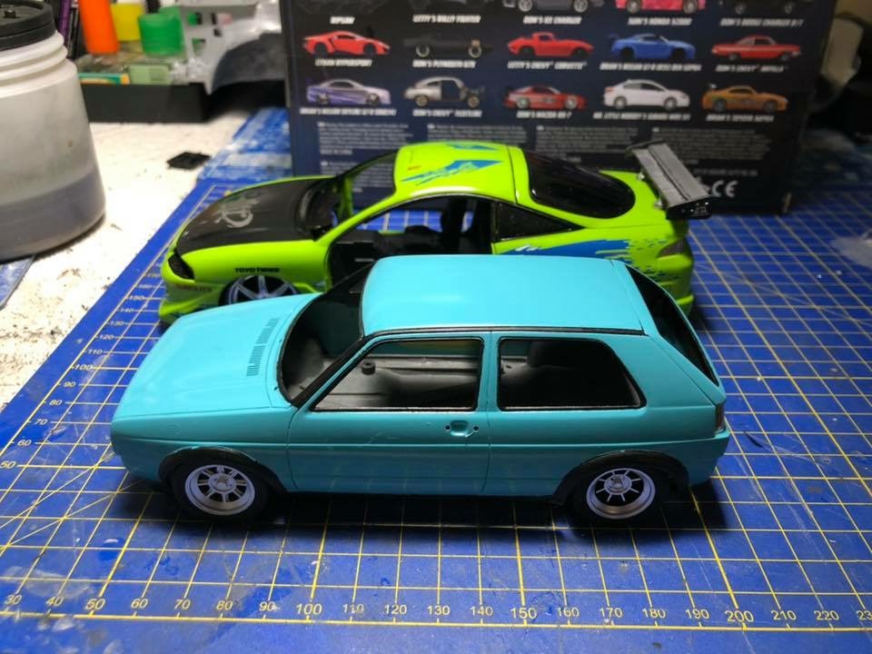

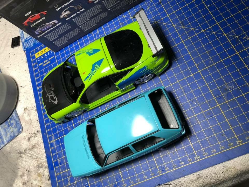

Il modello dice di essere 1:24, a me pare più grande…forse 1:23 o 1:22. Ho posizionato a fianco la mia golf 1.24 della fujimi e pare un ape poker a confronto.
E ora analisi e differenze.

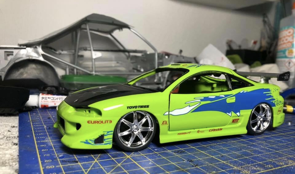

Esterni:
•Cerchi Axis Se7ven corretti nel disegno ma sproporzionati nelle dimensioni. Dovrebbero essere dei 18 a primo acchito sembrano dei 20 o 21
•Logo Robocar anteriore sproporzionato
•Retine anteriori chiuse
•Fanali anteriori non corretti
•Sfogo laterale su paraurti chiuso
•Mancanza sponsor sulle minigonne laterali
•Spoiler ARP monoplano unito
•Mancanza logo ARP posteriormente sullo spoiler
•Mancanza luci retro su paraurti anteriore
•Mancanza vetri neri laterali e sul lunotto
•Mancanza del tappo alluminio esterno montato sullo sportello originale
. Mancanza ganci fermo cofano
Interni:

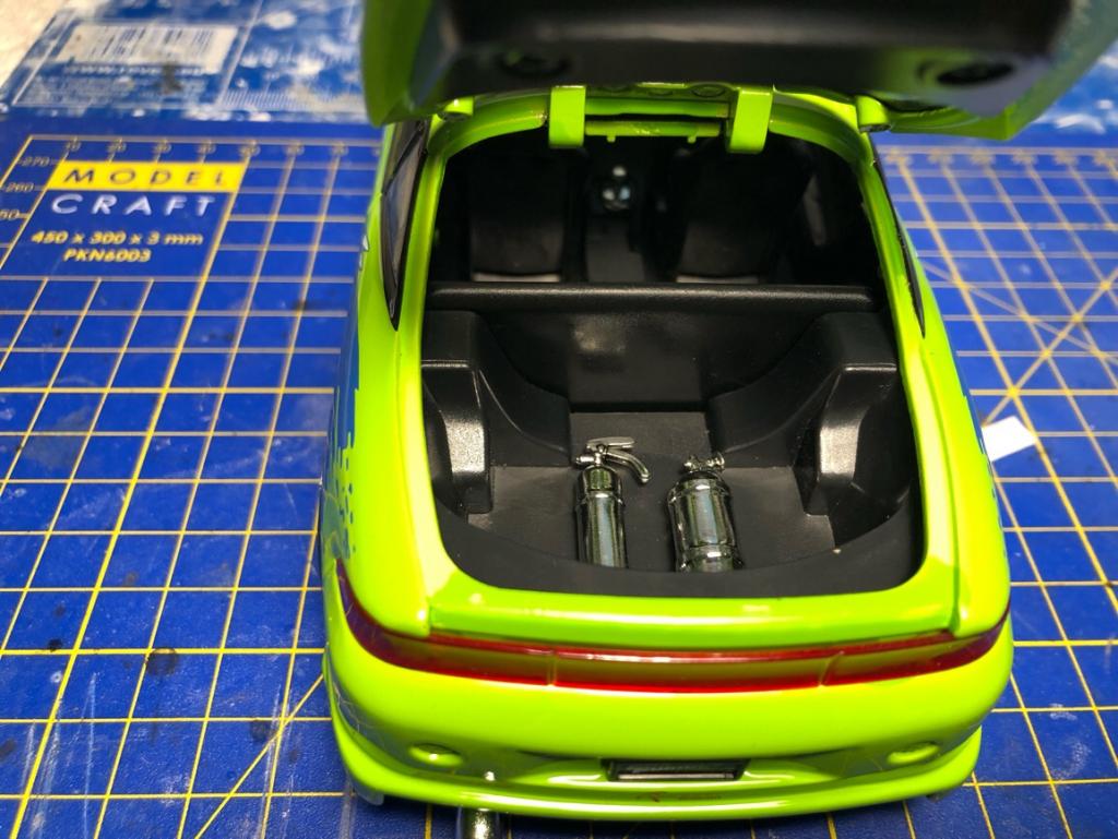

•Erroneo montaggio bombole nel baule (una il nos e l’altro l’estintore)
•Sedili abbastanza orribili con cinture stampate
•Cruscotto fondamentalmente corretto ma con mancanza di un manometro
•Piantone e volante cromati
•Assenza di flocking
•Assenza del bracciolo centrale nel tunnel centrale
•Presenza sedili posteriori

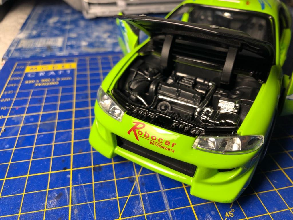

Motore:
•Assenza del tubo aspirazione con filtro aperto K&N
•Assenza cavi candele gialle
•Assenza collettori scarico
•Assenza totale della caratteristica tubazione blu

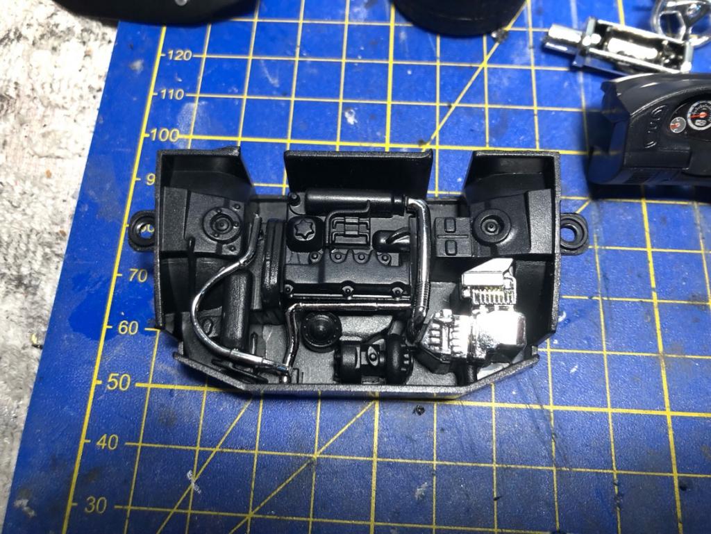

Purtroppo la parte più complicata sarà il motore dove vi è una vasca chiusa e monolitica (Il revell invece ha il motore vero che si inserisce)
Per il resto ho già iniziato a lavorare. Nei prossimi post qualche progresso.

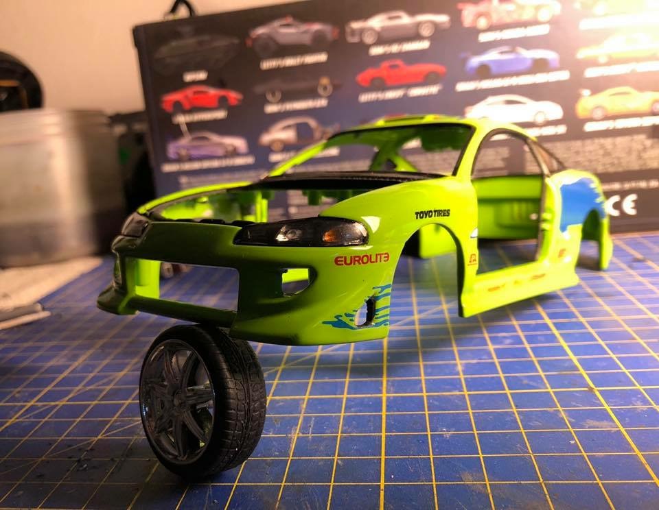

Inserito il - 11/12/2018 : 11:40:40  Link diretto a questa risposta  Mostra Profilo  Visita l'Homepage di Frah2o Invia a Frah2o un Messaggio Privato Aggiungi Frah2o alla lista amici

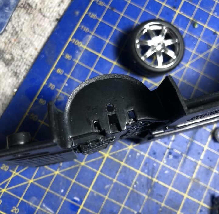

Avevo in casa dei 18 pollici in 1:24 e una volta provati sembrava avesse dei 14, quindi niente. Per avere il disegno reale uso i suoi.
Ma non la lascio cosi.
L'et dei cerchi da kit è molto basso e i cerchi sporgono ed è molto alta. Ho voluto aggiornare l'assetto al giorno d'oggi.
Cerchi incassati e assetto molto molto basso stile airride.
Per poter scendere ho dovuto eliminare i pioli che tengono ferma la vasca motore, in quanto il pneumatico arrivava a pacco e non mi permetteva di scendere.
Una volta fatto ciò ho accorcciato gli assali e riforato per il nuovo passaggio degli assali.
redo aggoiungerò una bombola nel portellone per simulare l'utilizzo dell'airride e come da tradizione americana la doterò di Accuair E-level (dovrò far lavorare un pò il mio amico delle decal)
  Firma di Frah2o

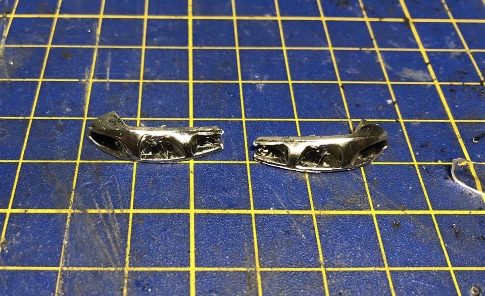

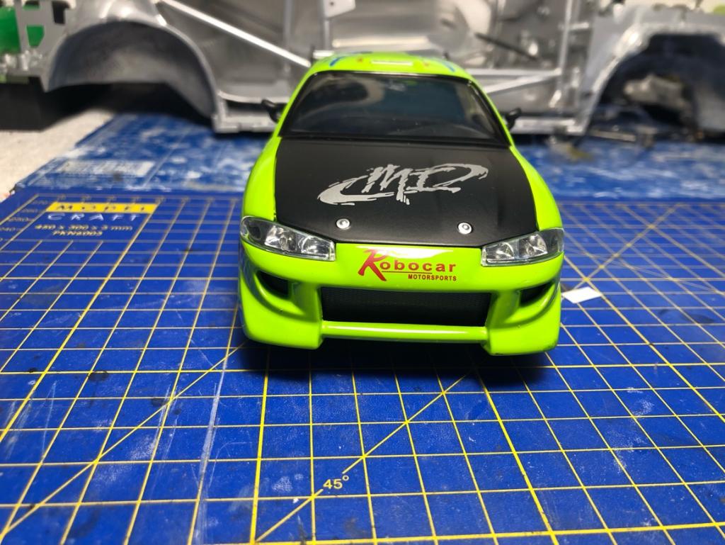

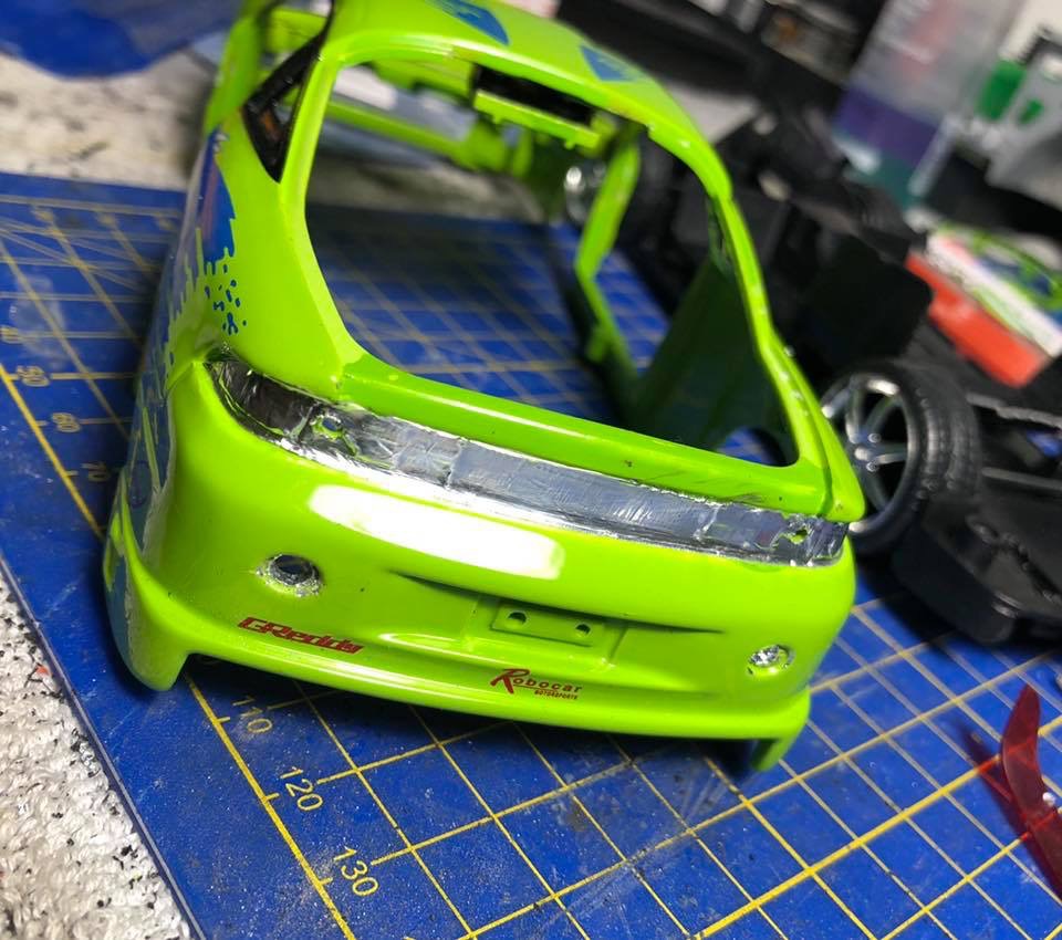

Capitolo fari.
L'eclipse di Brian ha come fari anteriori quella della 1997 che sono molto più aggressivi in quanto hanno la cornice intorno alle parabole nere, il faro posteriore che è un monofascia rosso presenta una sotilissima striscia fumè.
Aperto i fari anteriori, verniciato di nero il controno parabola con il semigloss, verniciato con il clear orange la freccia-posizione usa.
Per aumentarne la profondità ho verniciato di nero anche il contorno dei plexiglass anteriori, le sbavate le ho poi tolte con alcool e stuzzicadenti.....ora sembra già più lei.

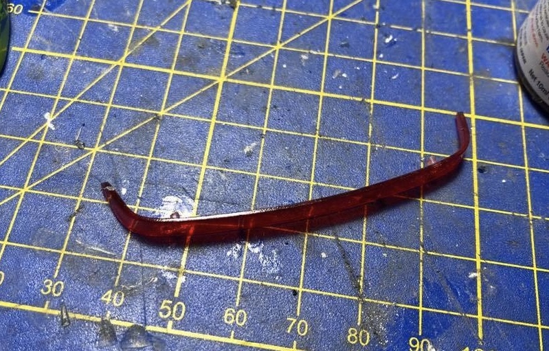

Per il faro posteriore ho fatto la pima prova con il nastro di alluminio per dare più vita ai fari posteriori.
Per simulare la cornice nera ho verniciato in nero la sezione della monofascia rossa per dargli un pò più di profondità.
  Firma di Frah2o

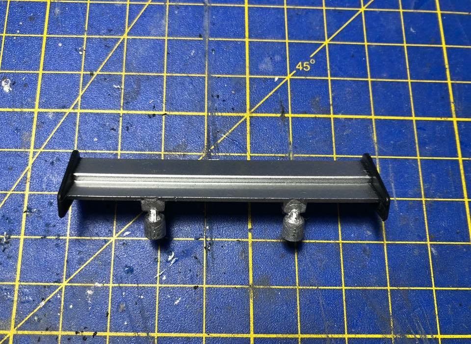

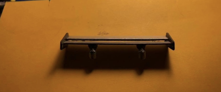

Lo spoiler ARP Perrformance è un biplano separato, il jada è unito e non va bene.
Ho iniziato con il lavoro di separazione ed assottigliamento dei piloni, poi ci sarà la decal da aggiungere posteriormente sull'ala più alta.
Con trapano punte e lime ho aperto lo sfogo laterale del paraurti anteriore, tutte le prese e sfoghi rieceveranno l'aggiunta di retina che ho già da 0,5mm di maglia.

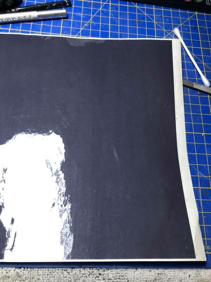

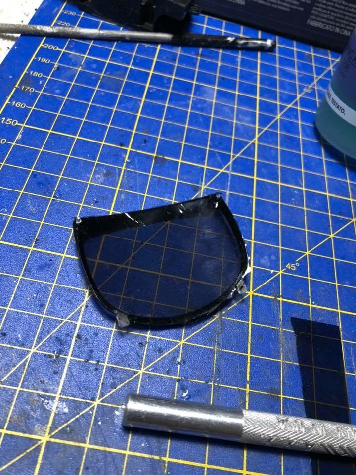

Rovistando tra i miei vecchi cimeli da disegno di geometra ho trovato dei retini colorati e tra questi il nero fume.
Da references l'eclipse hai vetri neri. Nella scena iniziale pare tutta nera compresa il parabrezza.
Per il momento ho fatto il lunotto e i due vetrini laterali, poi vedrò (soporatutto come esercizio) se autoprodurmi i vetri anteriori (le porte sono prive della cornice di metallo del vetro) e se poi metter le pellicole anche sugli anteriori.
Ho poi voluto fare le foto con a fianco il golf fujimi....il golf mi pare non una smart....ma quasi.

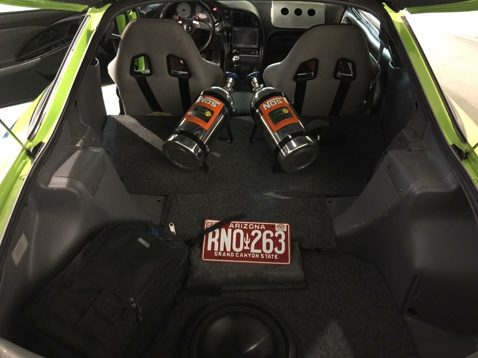

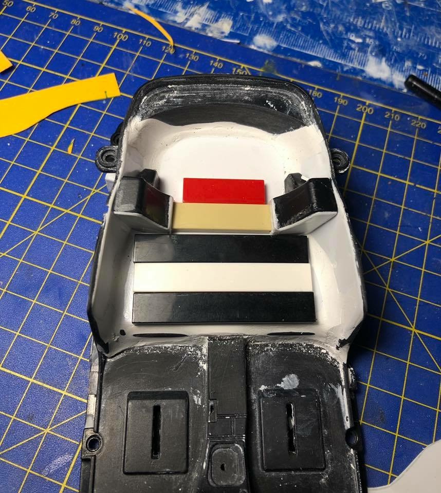

Questo modello ha un grosso errore: l'Eclipse di Brian non ha il divanetto post e nemmeno impianto audio e lo stesso errore viene fatto dalla revell che al posto del divaneto ha messo una gran cassa da impianto stereo. Brian aveva "solo" una coppia di bombole nos e basta.
Guardando i vari frame del film si vede il tipo di bombola che sceglie in negozio (The racer Edge) e l'azionamento primo dello sparo contro Dom.
Altra preziosa fonte per reference è un ragazzo canadese di nome Dominic Dubreuil e su Instgram Dom_Dub che ha costruito la replica fedele (o quasi) al 99.9% di questa eclipse e che ha foto di punti che da film rimarebbero oscuri.

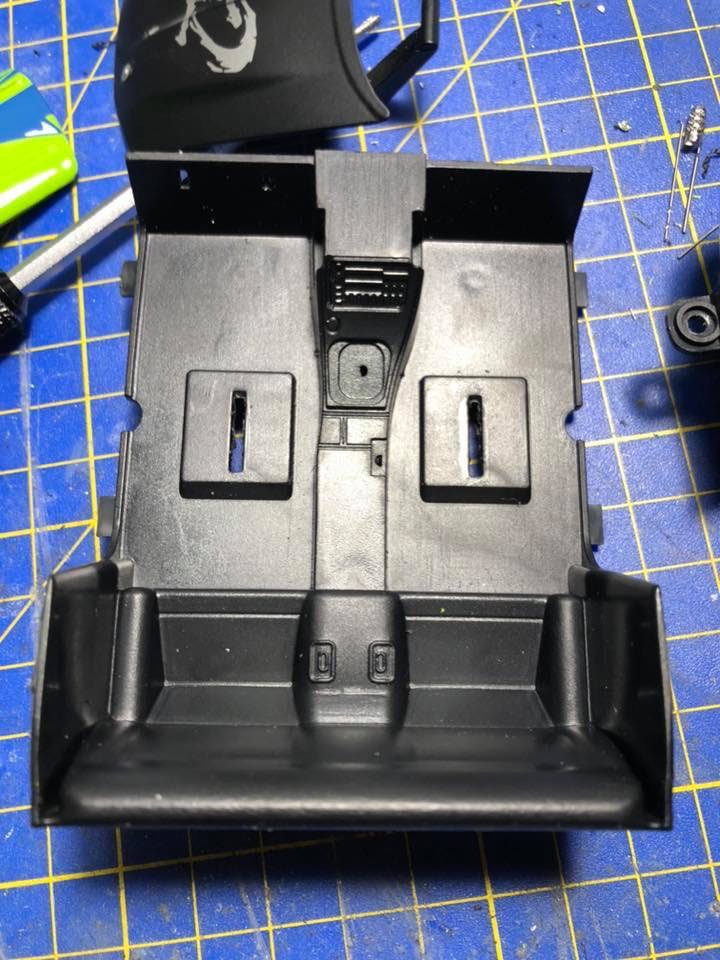

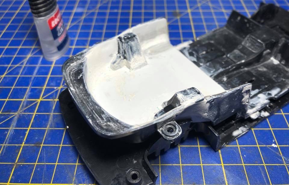

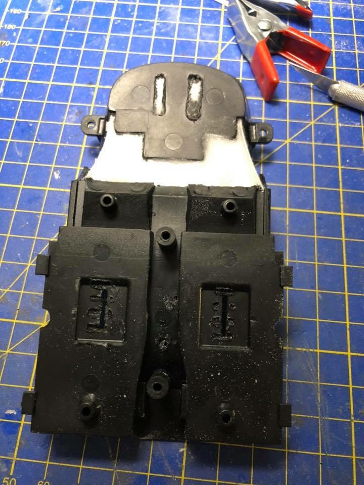

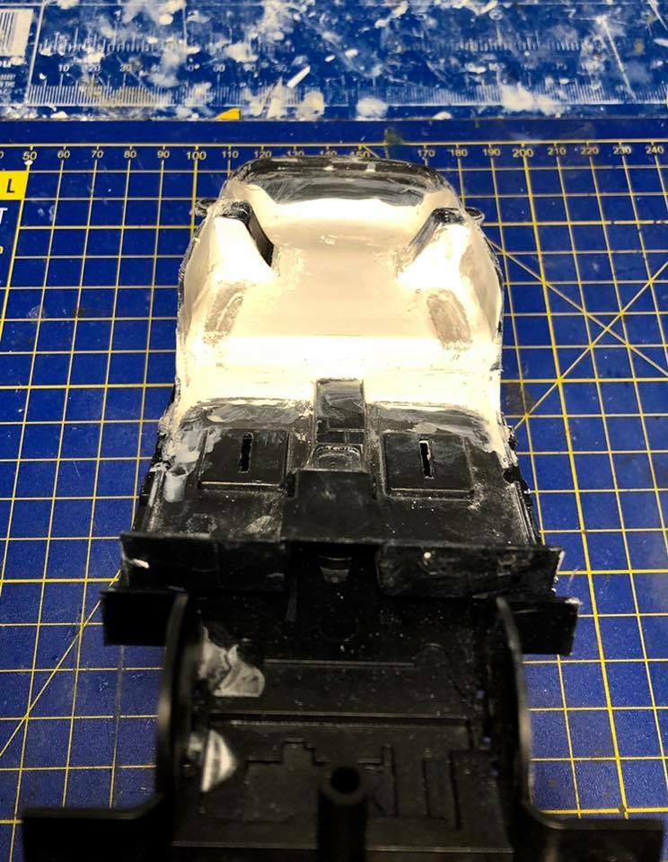

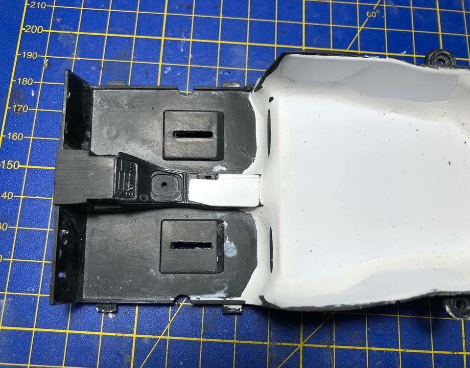

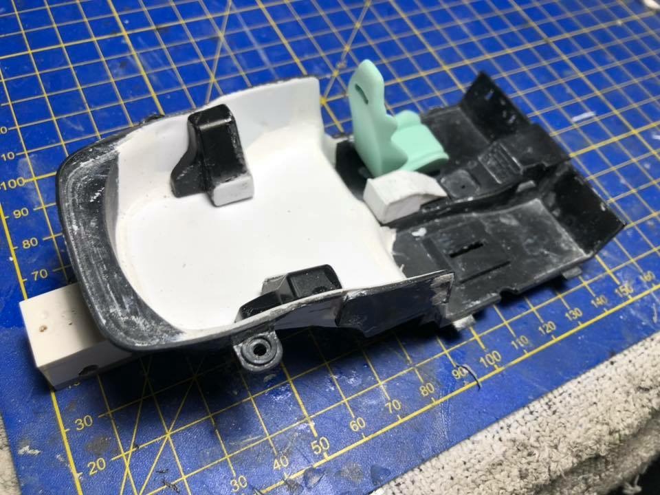

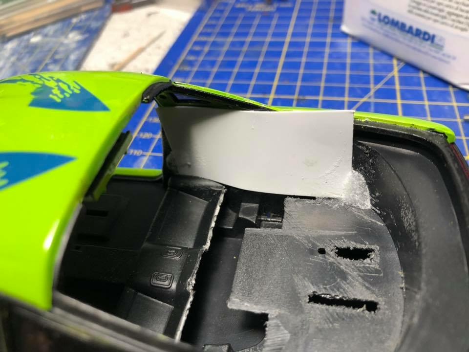

La vasca del baule è separata dal resto dell'abitacolo, dopo aver staccato tutto ho iniziato il lavoro di taglia e cuci.
Ho asportato i sedili post e svuotato la vasca del baule dalle coperture dei duomi (che per particità andrò a rimettere dopo avere rifatto la vasca.
Con il plasticard e il solo ciano e bicarbonato ho saldato le due porzioni interne rendendole uniche usando come dima la scocca stessa, ho poi fatto il fondo del pianale e infine fatto il primo passaggio di rempimento con il milliput.
Per poter inserire il nuovo pianale ho dovuto "notchare" lo chassis nella zona dei passaruota posteriori. Il notching frame è una pratica autilizzata per chi va a modificare il telaio per raggiungere altezze più basse che altrimente sarebbe impossibile a causa di impedimenti strutturali del telaio.
Altro elemento che andrò a sostituire saranno i sedili con degli extra che avevo preso per il golf e che sono decisamente migliori.

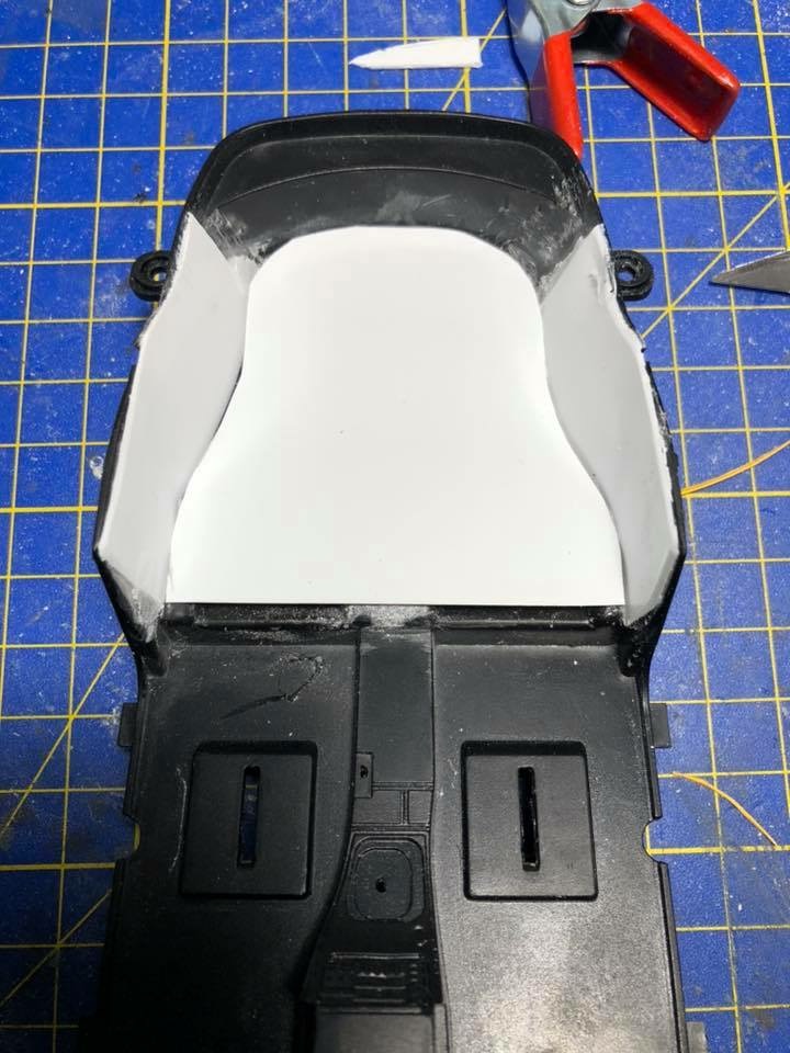

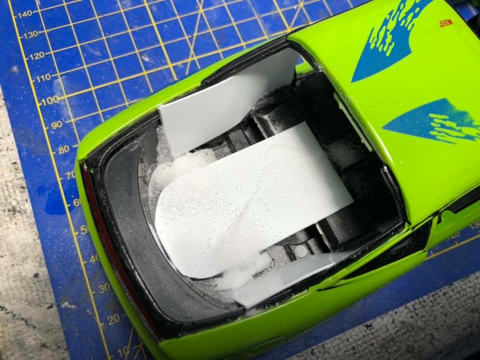

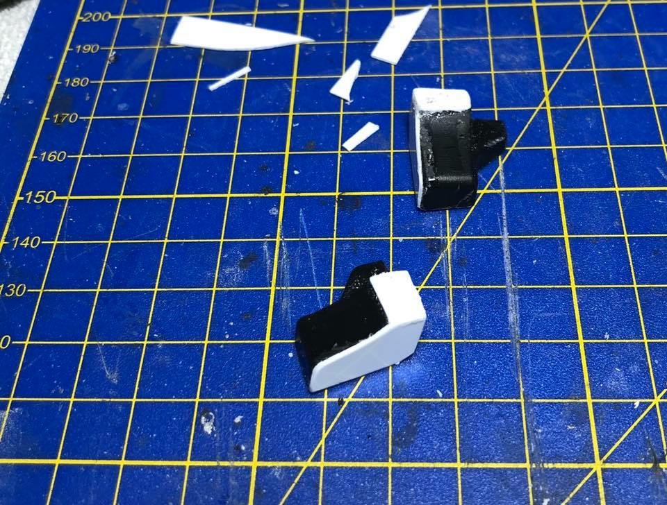

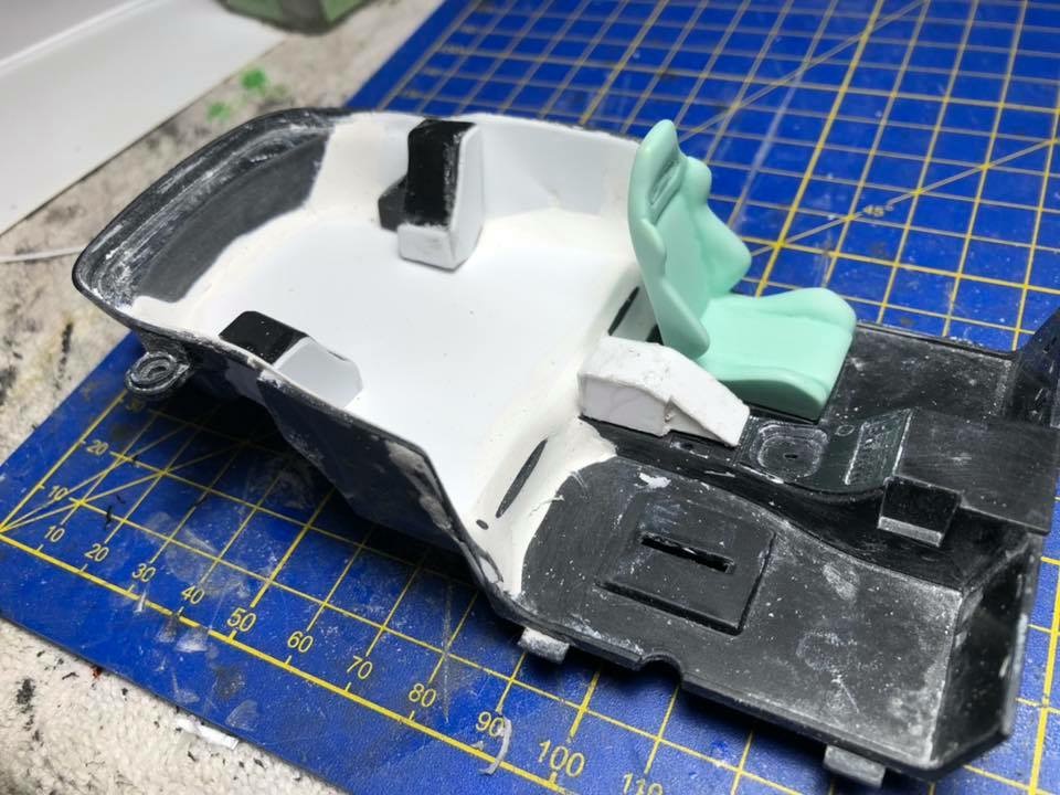

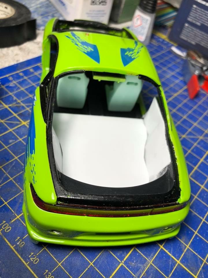

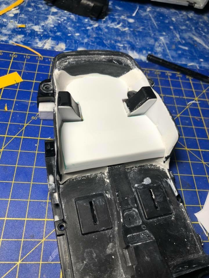

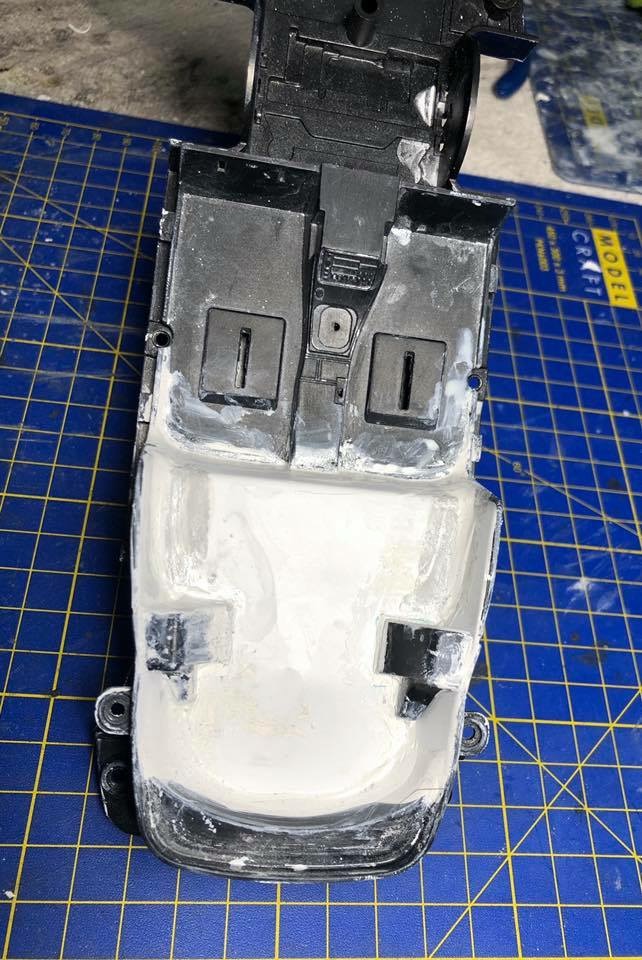

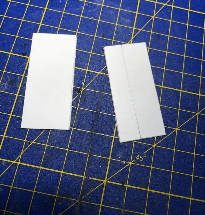

Sono andato avanti con il pianale posteriore. Per facilitarmi la vita costruttiva avevo asportato i copri duomi interni per costruire la base del pianale, ma i coprimontanti devono comunque essere presenti.
Li ho chiusi e risagomati con del plasticard in quanto per metà erano rimasti aperti.

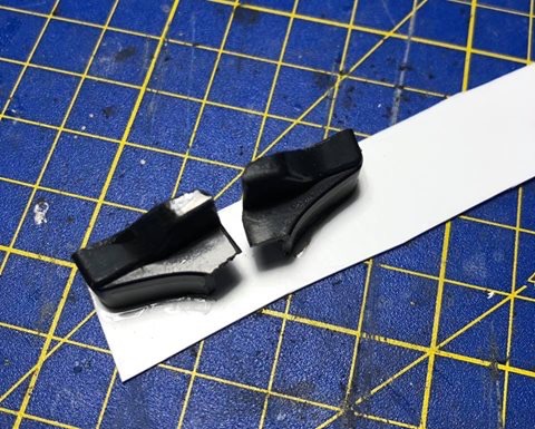

Guardando il tunnel c'era qualcosa che non qudrava e infatti la reale ha il bracciolo integrato che si rialza. Ho iniziato con una forma primordiale, poi dovrò fargli il cuscino e in più dovrò rialzare i sedili che son troppo rasoterra.
Una volta appoggiati c'era sempre qualcosa che non mi quadrava e sono andato alla ricerca di altre foto per scoprire ciò:
Il pianale di Brian dove poggiano le bombole è rialzato prendendo come livello la base dei copriduomi.
Nell'auto reale se si tolgono i sedili post il pianale scende e non riamane piano e quindi per deduzione il pianale rialzato è artigianale.
  Firma di Frah2o
Frah2o
Inserito il - 12/12/2018 : 08:36:00  Link diretto a questa risposta  Mostra Profilo  Visita l'Homepage di Frah2o Invia a Frah2o un Messaggio Privato Aggiungi Frah2o alla lista amici

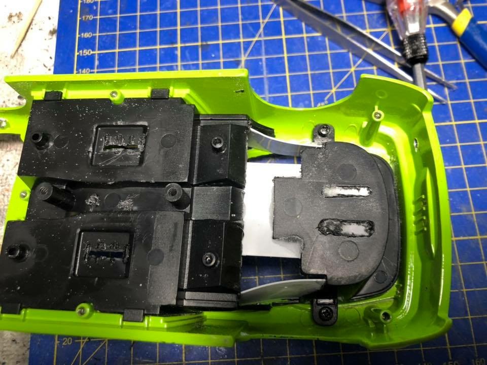

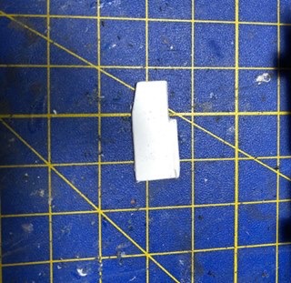

Una volta messi i coprimontanti e riguardando le foto il piano era troppo basso.
Spessorato il tutto con i miei amici danesi e rifatto un unico pianale. Milliput e via in asciugatura. Oggi inizio a levigare e poi darò una passata veloce di primer per evidenziare eventuali magagne.
