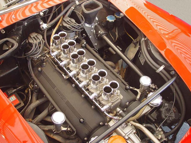

Stai facendo la GTO che corse il 23 Marzo 1963 la 12 ore di Sebring con il N° di gara 24, con i piloti Roger Penske e Augie Pabst e che giunse 4° assoluta e 1° di classe GT!?
Se è lei allora le feritoie sono 3 ... sicuro
La batteria la puoi (intra)vedere da questa foto, a sinistra dei collettori di scarico
http://www.modellismo.net/forum/att...-1-24-11.jpg
questa è una TR del '58 ma il motore è il medesimo 3 litri "Colombo" della serie 250 collocato anch'esso anteriormente (differentemente, ad esempio, dalla 250 LM che lo aveva al posteriore) ed ho, sul libro dello GTO, uno spaccato della vettura che riporta la batteria esattamente in quel posto; questo per conferma.
Non credo che la versione corsa avesse una collocazione differente: allora non c'erano grossi stravolgimenti tra versioni stradali e corsaiole come avviene oggi ed inoltre la GTO nasceva, praticamente, già configurata per correre.

Ti posto una foto nella quale ho cerchiato i particolari che dovresti modificare (o aggiungere) rispetto alla base Bburago
I tergi in questo esemplare sono montati a "chiusura a sinistra"; tieni presente che nel modello che stai facendo tu erano montati in senso opposto, "chiusura a destra".
I tromboncini di scarico (insieme a quelli d'aspirazione aria motore) li trovi da Red Run, così come le luci aggiuntive.
