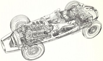

Prima di iniziare vorrei una conferma.
Visto che non riesco piu' a trovare alcune discussioni (penso perse nell'attacco di qualche mese fa) mi confermate che il seguente disegno e' possibile prenderlo come riferimento per la 246 del 1958 che corse il GP francese ?
In particolare mi interessano avantreno e retrotreno (freni,ammortizzatori,puntoni ecc.)
Grazie 1000.
Ciao Vale.

Inserito il - 14/12/2011 : 21:11:16  Link diretto a questa risposta  Mostra Profilo  Visita l'Homepage di ale27  Clicca sul telefono per chiamare con Skype  ale27 Invia a ale27 un Messaggio Privato Aggiungi ale27 alla lista amici
Vedendo il disegno e confrontandolo con il mio modello direi proprio che ci siamo.E vai in attesa di un nuovo ago collecction.

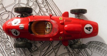

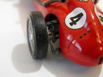

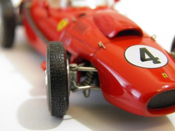

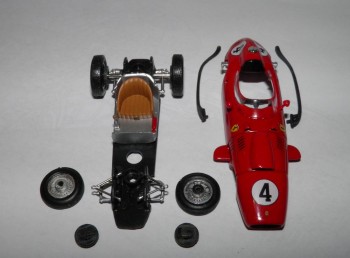

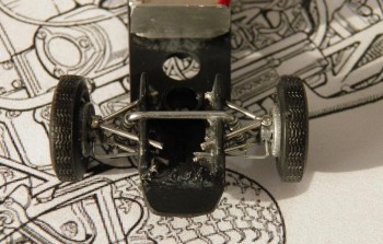

... primi lavori :
- lisciato scarichi
- costruito portamozzi anteriori e incollati su freni tamburo, rigato esterno tamburi (non so se si notera' una volta veniciato)
- costruito puntoni superiori anteriori con aghi e solita tecnica
Ditemi tutto.
Ciao Vale.
kalle
Inserito il - 19/12/2011 : 21:50:37  Link diretto a questa risposta  Mostra Profilo  Visita l'Homepage di kalle Invia a kalle un Messaggio Privato Aggiungi kalle alla lista amici
I nuovi braccetti superiori sono belli ... come ormai ti vengono ultimamente.
La rigatura sui freni a Tamburo ...... si vedreanno solo se i "solchi-spazzi" sono evidenti, altrimenti come hai detto e sai benissimo
spariranno, purtroppo.
Devi trovare un modo di fare i tamburoi con gli aghi,
Per ""lisciato gli scarichi"" .... intendi <levato i segni dello stampo?>
Vai che procedi bene.
A quando una sorta di kit dei braccetti-tiranti pronti per essere montati da noi mortali?
Modificato da - kalle in data 19/12/2011 21:51:21
vale61
Inserito il - 19/12/2011 : 23:45:43  Link diretto a questa risposta  Mostra Profilo  Visita l'Homepage di vale61 Invia a vale61 un Messaggio Privato Aggiungi vale61 alla lista amici
... si ho tolto i segni dello stampo e dei vecchi agganci ...
Ora avrei bisogno di disegni/foto dei braccetti sia anteriori che posteriori lato basso, dagli spaccati che ho non riesco a capire come sono fatti perche' sono coperti dalle parti superiori della macchina.
Ciao Vale.

vale61
Inserito il - 22/12/2011 : 16:43:11  Link diretto a questa risposta  Mostra Profilo  Visita l'Homepage di vale61 Invia a vale61 un Messaggio Privato Aggiungi vale61 alla lista amici
Grazie Cristiano, la foto in bianco e nero che hai allegato ha chiarito tutto.
Ciao Vale.

Inserito il - 24/12/2011 : 14:05:17  Link diretto a questa risposta  Mostra Profilo  Visita l'Homepage di vale61 Invia a vale61 un Messaggio Privato Aggiungi vale61 alla lista amici

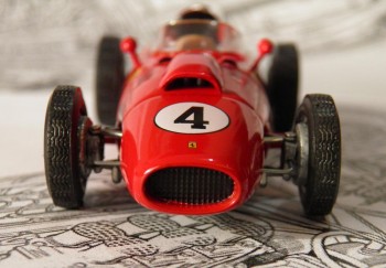

... per fortuna molte parti che ho rifatto sono coperte dalla carrozzeria, in particolare per il posteriore ho cercato di adattare delle parti che gia' erano sul modello ma sono venute uno schifo.
Ho passato le ruote con un po' di nero ed in effetti sono migliorate un pochino.
I tiranti sono molto approssimativi (molti erano fusioni con sezioni rettangolari) in particolare per lo sterzo non sono riuscito a sagomare niente di cosi piccolo.
Per il gp di Francia mi manca da fare :
-verniciatura scarichi
-agganci scarichi
-ganci cofano
-vetrino anti insetti
-rinforzo per parabrezza (se riesco uso una decal argento)
-pilotino ... il problema sara' il casco ...
Non sta venendo un gran lavoro, pero' una volta chiusa molte magagne non si vedone e quindi migliora un po'.
C&c sempre ben accetti.
Ciao Vale.

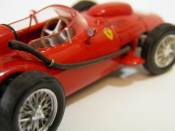

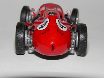

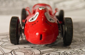

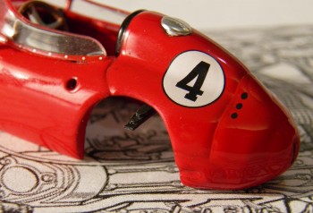

vale61
Inserito il - 07/01/2012 : 17:06:47  Link diretto a questa risposta  Mostra Profilo  Visita l'Homepage di vale61 Invia a vale61 un Messaggio Privato Aggiungi vale61 alla lista amici

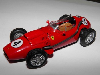

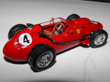

Ho rifatto il posteriore e ultimato alcuni dettagli, dovrebbe essere abbastanza a posto.
Devo fare una pulizia piu' accurata e fissare meglio qualche decal.
Ora mi manca da fare il pilotino.
C & c sempre ben accette, fatemi sapere se mi e' sfuggito qualcosa.
Ciao Vale.
gerry64
Inserito il - 07/01/2012 : 17:57:13  Link diretto a questa risposta  Mostra Profilo  Visita l'Homepage di gerry64 Invia a gerry64 un Messaggio Privato Aggiungi gerry64 alla lista amici
Ciao Vale,
bel lavoro in generale, a questo punto però direi che stonano due cose:
1) la presa d'aria sul cofano (lo spessore e la forma piuttosto tozza, valuta se assottigliare almeno il bordo d'attacco o sostituirla con una fatta in lattina di bibita o altro)
2) le ruote a raggi in plastica, ci starebbero bene delle ruote migliori.
A voler essere cattivi anche i supporti degli specchietti sono grossi e il radiatore starebbe meglio in fotoincisione, ma dovrebbe bastare una sporcatina con la punta di una matita o dell'argento per dare un poco di contrasto.
Molto molto belli i ganci
ciao Gerry
  Firma di gerry64
https://www.facebook.com/F1CollectionMinichamps
 Regione Trentino - Alto Adige  ~ Prov.: Trento  ~ Città: Folgaria  ~  Messaggi: 1004  ~  Membro dal: 27/05/2007  ~  Ultima visita: 17/06/2026 Torna all'inizio della Pagina
vale61
Inserito il - 07/01/2012 : 18:19:04  Link diretto a questa risposta  Mostra Profilo  Visita l'Homepage di vale61 Invia a vale61 un Messaggio Privato Aggiungi vale61 alla lista amici
Grazie Gerry, i tuoi consigli sono sempre ben mirati :
1) pensi che se riuscissi a rifarla ( io a sto punto opterei per l'acetato usando quella esistente come stampo) risucirei a trovare il rosso giusto per colorarla? ... pero' potrei anche smontare quella esistente e assotigliarla dall'interno in modo da tenere buona la verniciatura esterna, ci devo ragionare ...
2) le ruote le cambierei solo se le trovassi a basso/bassissimo costo
Per i supporti degli specchietti penso di riuscire a modificarli, per il radiatore ora che ci penso dovrei avere delle decal per radiatori magari provo a metterle.
Ciao Vale.
Modificato da - vale61 in data 07/01/2012 18:21:05

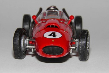

gerry64
Inserito il - 07/01/2012 : 18:30:04  Link diretto a questa risposta  Mostra Profilo  Visita l'Homepage di gerry64 Invia a gerry64 un Messaggio Privato Aggiungi gerry64 alla lista amici
La presa d'aria del modello dovrebbe essere leggermente più lunga e a sbalzo, tipo quella nel kit SRC, vedi foto del modello , per il rosso mi sembra che andasse bene uno smalto Humbrol.
I cerchi lo puoi recuperare dal rottame di qualche GT, sono quasi tutti della misura giusta, a Novegro o nei mercatini se ne trovano a pochi euro.

giosas
Inserito il - 07/01/2012 : 19:13:57  Link diretto a questa risposta  Mostra Profilo  Visita l'Homepage di giosas Invia a giosas un Messaggio Privato Aggiungi giosas alla lista amici
Ciao Vale,il poggiatesta,lo farei marroncino come il sedile!!
