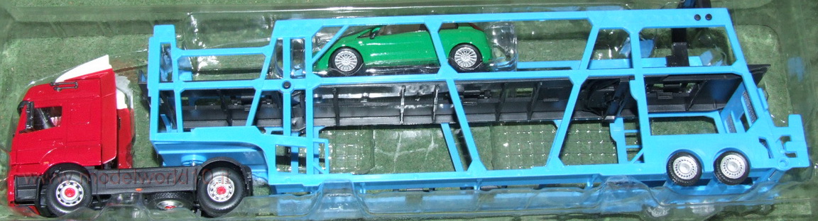

Ecco una mia elaborazione della bisarca cararama
ecco com era:
ecco com è ora:

bella! ma in che scala è??

Potresti entrare nel dettaglio delle modifiche effettuate?

ma perchè hai tolto le balaustre al secondo piano? Sono curioso, anche io sto cercando di metterci mano...

le modifiche sono state sul rimorchio più che altro...
la scala è 1:43
le modifiche al rimorchio:
ho tolto la balustra del 2° piano perche oltre a non essere veritiera secondo me è grossolana mi copre tutti i modelli del piano di sopra e a me piacciona così le bisarche,
ho quindi alleggerito anche il piano di sotto toglieno le sbarre di troppo e riprofilando i passaruota.
La parte posteriore ha avuto più bisogno di interventi:
- tolta la pedana pieghevole
- ricreata una sorta idi paraurti per luci e targa
- la pedana superiore nera è stata accorciata per andare a filo con la pedana inferiore e ho ricreato una specie di cornicetta blu
poi con photoshop ha fatto le targhe un loghetto mercedes e un Padre Pio per la motrice:) che ci sta sempre bene
P.S Curiosità
la motrice si apre di serie ma l'ho scoperto solo smontandola perche sentivo un leggero movimento...
infatti sulla confezione non c è scritto da nessuna parte che si apre ed è difficilissimo capire dove si sblocca.
infatti lo sblocco è sotto i passaruota anteriori ci sono due dentini (uno per lato) da sbloccare con un cacciavite piatto perche con le dita non ci arriverete mai.
