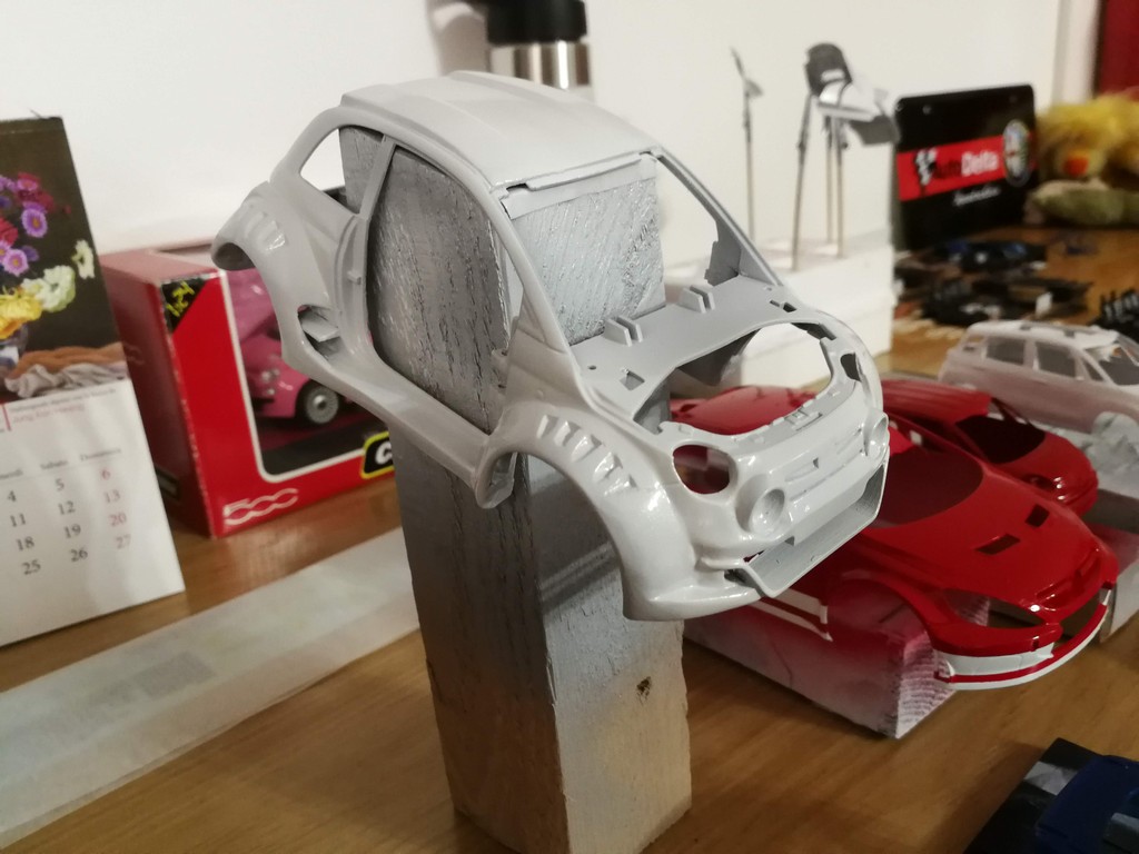

Dovrei aver risolto il "problema" portiere.
Sarà un post un po' lungo e credo noiosetto ma vorrei condividere la soluzione, che magari torna utile
Partiamo dal principio, ho provato il sistema mostrato da Alekar, però andavo comunque a cozzare con i passaruota allargati.
Sono tornato quindi all'idea originaria ma rivoluzionandola un po'. Il fulcro della cerniera è rimasto nella stessa posizione (l'ideale sarebbe stato posizionarlo più in avanti ma avrei dovuto affrontare questo problema in origine del modello in quanto avrei dovuto eliminare un bel po' di zamac in quella zona).
Con il fulcro in quella posizione, anche per evitare troppi sfregamenti che potrebbero condurre a far saltare la verniciatura, la portiera deve quindi ruotare sul perno ma anche spostarsi indietro di un paio di mm.
Quindi l'attacco alla portiera non può essere fisso ma deve in qualche modo scorrere.
Ho quindi creato un prototipo del pezzo che ho poi trasposto in 3D e stampato per avere una maggiore precisione.
Il pezzo è agganciato alla carrozzeria e ruota sul perno
Sulla portiera invece ho creato sempre in 3D previa la creazione a mano del prototipo una sorta di tunnel dove scorre il pezzo agganciato alla carrozzeria
La portiera rimane su per la frizione tra i due pezzi (sto cercando un modo di bloccarla in maniera migliore, anche se considerato che non ci dovrò giocare troppo potrebbe già andare bene così)
Essendo molto piatto il pezzo è compatibile con gli interni originali, con la sola modifica del foro per far passare il nuovo aggancio
quando è chiusa il sistema è praticamente invisibile
Ora ho realizzato un'ulteriore versione della parte sulla portiera, dovrebbe essere più resistente (ora il pezzo stampato in 3D è stato ricoperto con un pezzo di plasticard per irrigidirlo).
Il sistema è definito devo solo rifinirlo ulteriormente

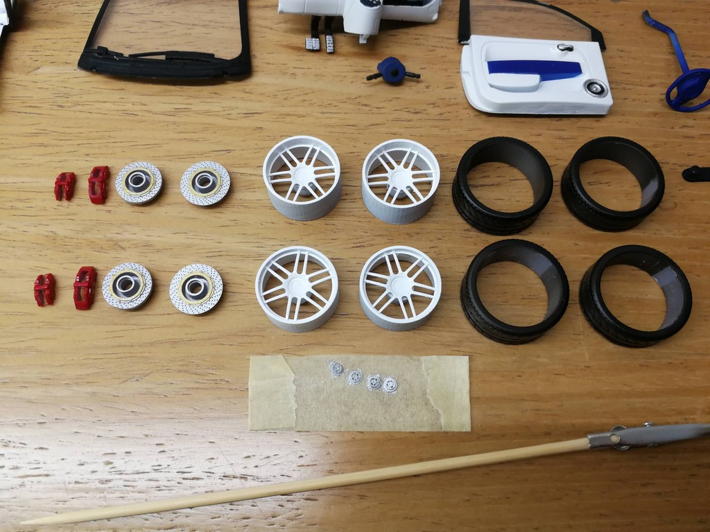

Manco da tantissimo tempo, ma in questo periodo un po' incasinato non sono riuscito a fare le foto passo passo dei lavori
La Giannini è quasi giunta a completamento, ho verniciato tutte le parti e riordinate per la posa delle decal e il montaggio finale.
I cerchi e pneumatici sono stati ristampati in resina, i cerchi sono anche stati ridisegnati in modo da avere razze più fini e sono leggermente "abbondanti" rispetto la misura esatta in scala, ho aggiunto quello che in scala reale sarebbe un pollice in più , perchè con le misure corrette il tutto aveva un aspetto troppo da SUV...
ecco un po' di foto:
