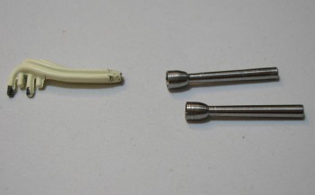

... scarichi in acciao inox? Detto ... fatto.
Questi li ho fatti io un po' grossolanamente, lunedi/martedi dovrei averne una coppia piu' belli.
Devo ancora lucidarli e rifinirli, mi pare che siano accettabili, certo non e' lo stesso effetto della cromatura di quelli reali ... ma piu' di cosi non riesco.
Aspetto sempre consigli.
Ciao Vale.

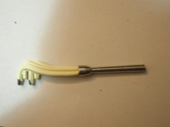

Inserito il - 03/11/2011 : 18:32:30  Link diretto a questa risposta  Mostra Profilo  Visita l'Homepage di vale61 Invia a vale61 un Messaggio Privato Aggiungi vale61 alla lista amici
... la considero finita (almeno fino alla prossima modifica ) ...
Oltre alle modifiche gia' fatte, ho rifatto il supporto degli scarichi con gli aghi (cosi e' piu' pulito).
I terminali degli scarichi in metallo li ho un po' sagomati per simulare la giunzione ai tubi.
Come anticipato ho messo delle capocchie di spillo (ulteriormente rimpicciolite di lima) per simulare i giunti sui portamozzi.
E' sicuramente ancora migliorabile, ma devo dire che e' una delle pochissime volte che mi sento abbastanza contento del risultato.
Consigli e critiche sono sempre graditi.
Ciao Vale.

...Caro vale61, hai fatto sicuramente un lavorone, ma poi la soddisfazione è immensa, il modello cambia radicalmente aspetto, la scala ridotta spesso viene banalizzata dall'enorme uso delle plastiche, ma nei modelli di auto F1 anni 60 e 70, l'uso degli aghi x sostituire i braccetti delle sospensioni, le tubazioni, i tiranti e tutto ciò che può essere sostituito, l'aggiunta delle molle ammortizzanti ricavate dalle molle degli accendini, etc...etc..., crea un insieme spettacolare !!!
6 stato bravissimo !!!
