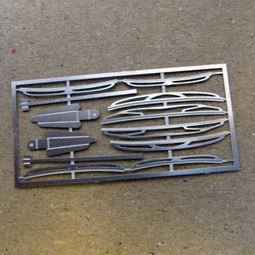

In arrivo il transkit Tremonia (tergicristalli) per la Skyline, ne ho presi 2 per precauzione, dovessi fare danni... Ora, ho visto dalle foto che è tutto da montare e piegare, siccome per me è la prima volta alle prese con un kit del genere, che precauzioni devo prendere per non fare danni?

Inserito il - 02/10/2014 : 15:34:54  Link diretto a questa risposta  Mostra Profilo  Visita l'Homepage di eigi  Invia a eigi un messaggio AOL Invia a eigi un Messaggio Privato Aggiungi eigi alla lista amici
Venticello ha scritto:
... siccome per me è la prima volta ... che precauzioni devo prendere per non fare danni?
Cerca alla voce profilattici ... l'importante è non acquistarlo su ebay o dai cinesi ... e poi daje sotto!
Baggianate a parte ... torniamo alle cose serie
c'è chi dopo la prima volta con le fotoincisioni è andato in analisi, sconfitto da risultati disastrosi;
pezzi piegati in modo innaturale e incollaggi impossibili ...
in realtà serve, come per ogni cosa, solo un po' di attenzione, calma ed esperienza; una dose di buona manualità è ovviamente benvenuta ma non credo che quella ti manchi visto che provieni dal dinamico
Per separare i pezzi fotoincisi dalla propria maschera è sufficiente anche un ottimo taglierino ma io consiglio un buon paio di tronchesine da modellista, non si rischia di piegare il pezzo ... l'eccesso va limato e poi scartavetrato finemente.
Per piegare le fotoincisioni ci sono due possibilità: le "macchinette" apposite, costose ma anche pratiche e sempre pronte alla bisogna, oppure l'uso di attrezzi comuni. Sta a te scegliere la strada che preferisci. A volte è sufficiente una pinza a becchi piatti, o la base di una morsa da modellismo, o un semplice righello di metallo per fare le piegature dritte e una pinza tonda, o una lima tonda, o il manico di un pennello, per fare piegature arrotondate ... tanto per fare degli esempi.
Se cerchi su youtube "Piegare le fotoincisioni" potrai farti un'idea di quali sono gli attrezzi dedicati e, di conseguenza, capire come lavorare con gli attrezzi che hai in casa.
Per l'incollaggio dipende dai materiali di contatto: se il pezzo fotoinciso, che è di metallo, va incollato sulla plastica va bene un collante cianoacrilico (quello gel permette un leggero "lavorìo" di posizionamento), se l'incollaggio è fra più parti fotoincise è preferibile saldare a stagno.
L'importante è pulire sempre perfettamente le parti che vanno a contatto; carta vetro finissima e poi sgrassatore.
Come ultima operazione una bella sgrassata generale, una passata di fondo (primer) e una bella verniciata.
Le fotoincisioni rendono più accattivanti i modelli ... anche se a me non piacciono particolarmente per la loro mancanza di "profondità".
Buon lavoro

La manualità ce l'ho ma sono abituato a parti più grosse (1/10 come i modelli rc) il kit è questo:
e come si vede il tergi è addirittura in 3 pezzi. Credo (spero) si tenga tutto a incastro, non credo sarei in grado di saldare parti così piccole. Come attrezzi a livello di pinze e altro ho tutto.

Inserito il - 02/10/2014 : 15:58:48  Link diretto a questa risposta  Mostra Profilo  Visita l'Homepage di eigi  Invia a eigi un messaggio AOL Invia a eigi un Messaggio Privato Aggiungi eigi alla lista amici
Guarda 'sto video
http://www.youtube.com/watch?v=GKqukvfjkSQ#t=728
Nel kit, come vedi, le piegature sono già "tracciate", le devi seguire con precisione svizzera e mano ferma (e ben fermo anche il pezzo che le tiene!)
La manualità se c'è, c'è ... è come andare in bici ... da grandi è difficile pedalare su un triciclo per bambini ma con un po' di calma ci si riesce ... tu pensa a quelli che elaborano i modelli in scala 1.87!
E' bello come viene, neanche è piatto come di solito si vede nell'1:43, questo è bello scatolato, pieno, ha profondità ...

Ok kit finalmente arrivato! Mado' quanto è piccolo nel we vedo di lavorarci.
Ho anche risolto sulla Enzo, alla fine ho adattato un tergicristallo da modello 1/10 dinamico di quelli che uso sulle mie carrozzerie da drift. Non è dettagliato e preciso come quello originale ma mi posso accontentare e se un domani dovessi trovare il pezzo posso sempre sostituirlo.
