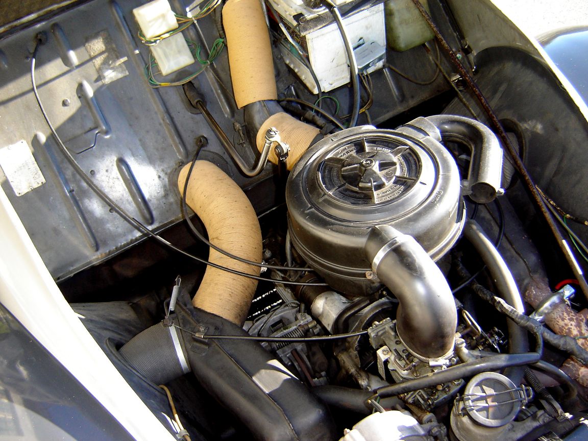

mi sono poi imbattuto in questi pezzi: sono i manicotti che portano l'aria nell'abitacolo (di colore arancione nella foto http://www.lanciaflavia.it/public_o...27476497.jpg)
i pezzi del kit invece sono cosi: (bruttini, in verità)
allora ho trovato un metodo facile e veloce per ricostruirli in casa (e tra l'altro funziona per fare qualsiasi altro pezzo flessibile del genere!)
ho usato: del filo di rame, un cotton-fioc e del nastro di teflon (che si può trovare a poco prezzo in qualsiasi negozio di fai da te)
ho semplicemente dato al cotton-fioc la forma che volevo e ci ho avvolto sopra il filo di rame.
poi ho avvolto anche il nastro di teflon (senza esagerare, per non nascondere l'avvolgimento)
quello che si ottiene è un manicotto verosimile, ma soprattutto flessibile e verniciabile a piacere!

però i mnicotti non sono di gomma nera ma di carta beige...

è vero, però secondo me dipende molto dal modello...
insomma, in alcune foto della charleston io li ho visti neri di gomma. Magari in quella foto, durante il restauro sono stati cambiati

i manicotti erano tutti di carta.Esistono alcuni tipi di condotti neri, sempre in cartone, ma non i quella posizione.Quelli "vri" hanno la spugna isolante all'interno

d'oh! allora sono io che ho trovato delle foto di restauri non originali. :( penso che allora li modificherò leggermente domani
