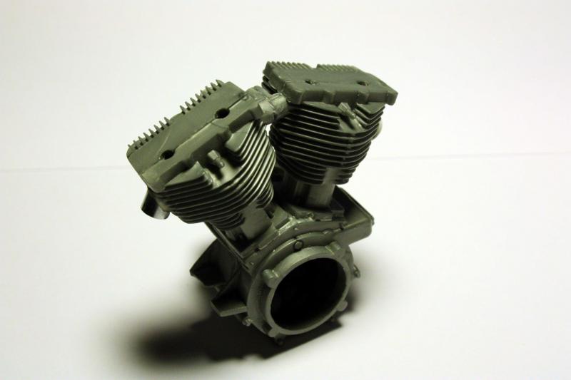

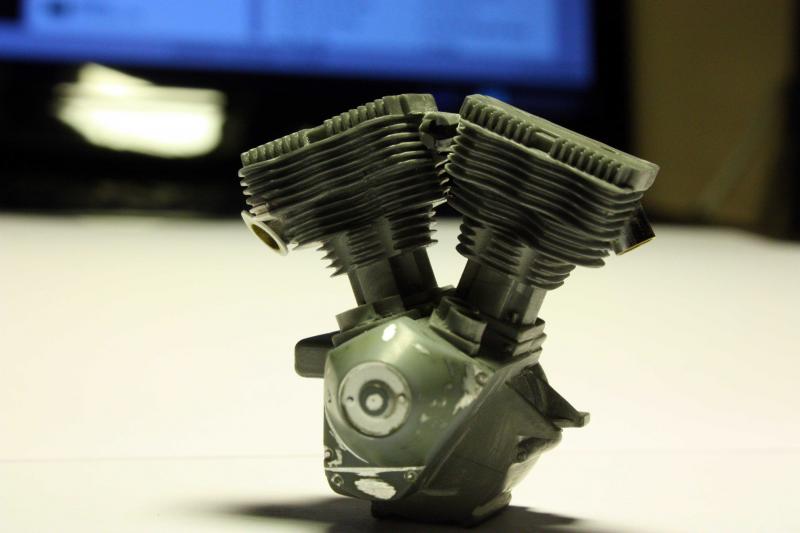

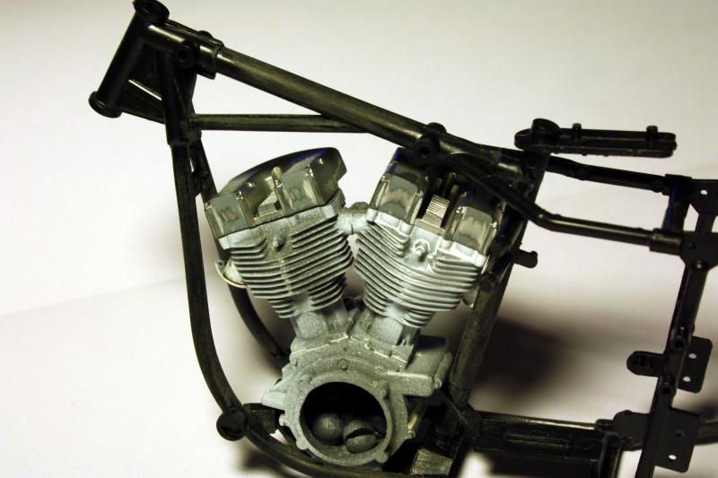

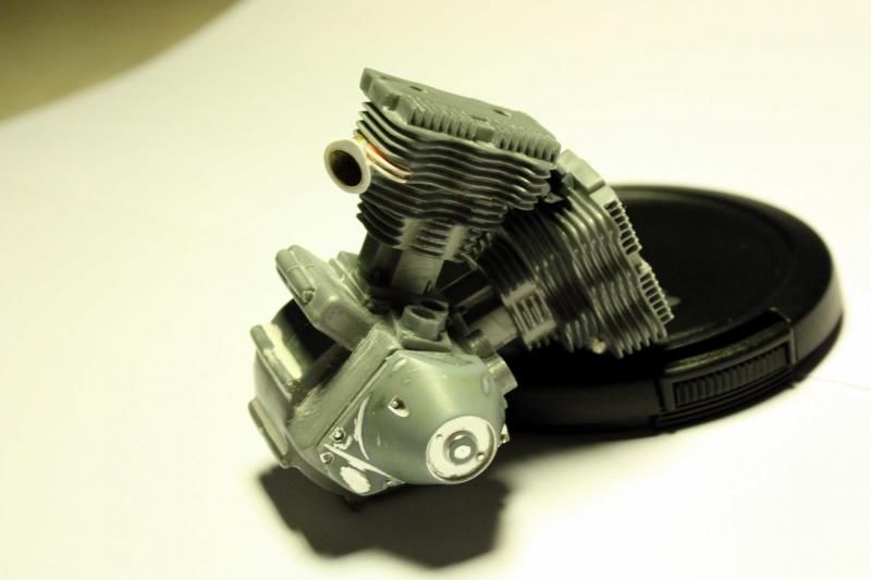

Giusto il primo di Gennaio ho iniziato questa moto (per me fantastica), generatrice di sogni stile "wild hogs" ... a questo punto consiglio la visione di "4 svalvolati on the road"..
Insomma.. Si tratta dell' 1/10 Academy diventato ormai quasi introvabile nel nostro paese.. le stampate sono abbastanza definite e gli accoppiamenti non sono malaccio (considerate che è un kit di 20 circa), niente a che vedere con tamiya (sia chiaro) ma il divertimento sta anche qua!

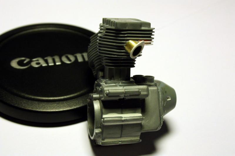

la prima parte ,come tutte le moto dopotutto, è stato il motore composto da una decina di parti.. la definizione dei particolari c'è, bisogna stare attenti solo in qualche punto dove magari le alette non sono perfettamente parallele o dove presentano qualche bava.
la modifica più sostanziale in questa fase è stata la modifica ai collettori di scarico.
il primo era un tubo di plastica che usciva perpendicolarmente al motore in modo surreale, il secondo era un po' piccolo, così li ho ricostruiti completamente entrambi. Ho usato tondini di ottone e un po' di plasticard per ricostruire le alette nel punto dove c'era il tubo originario, stucco qua e là ed il lavoro è fatto.
per ora è tutto, nei prossimi giorni il telaio e le prime aerografate.
un saluto e buon modellismo
Ale.

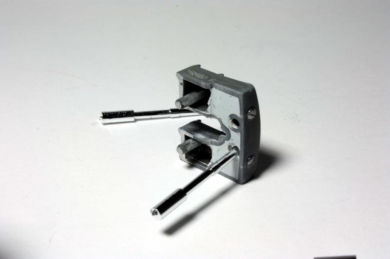

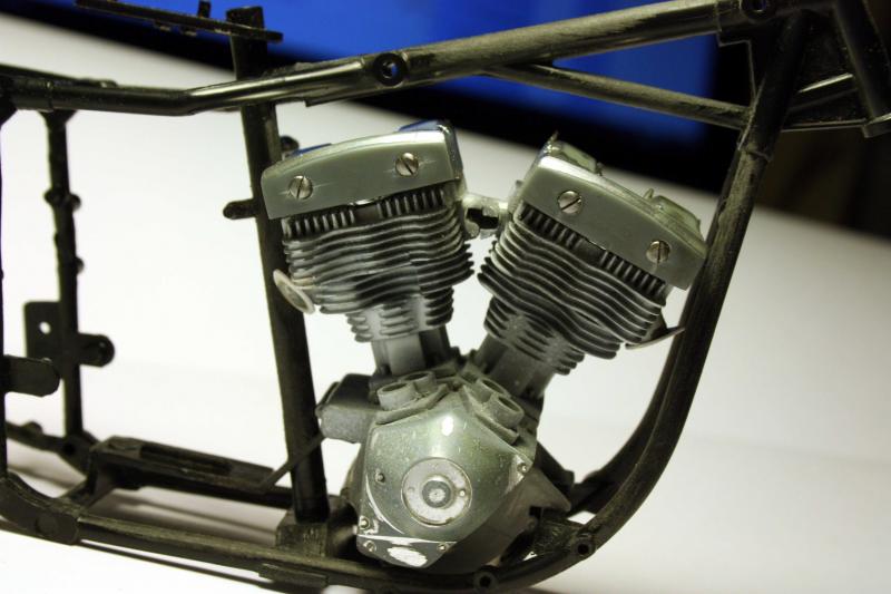

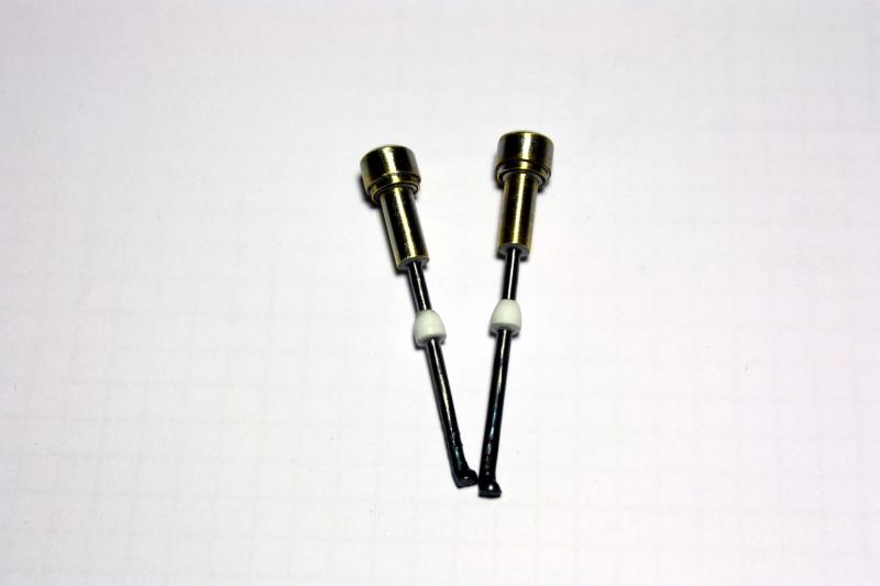

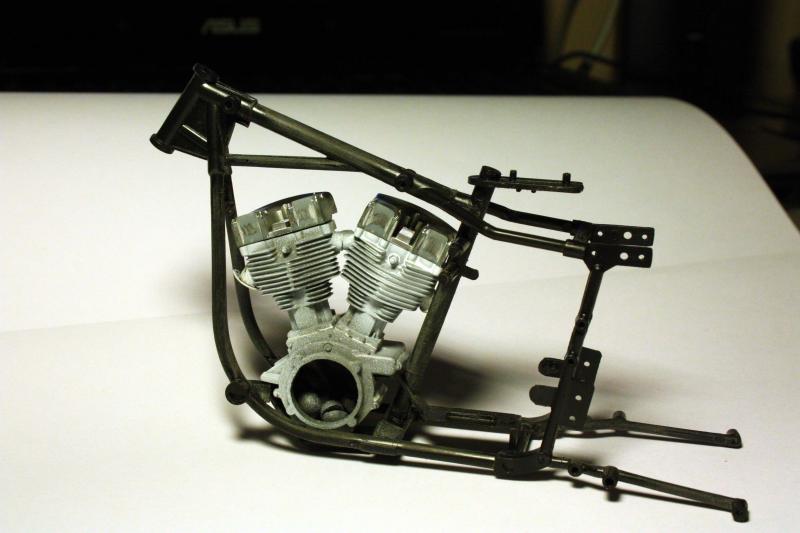

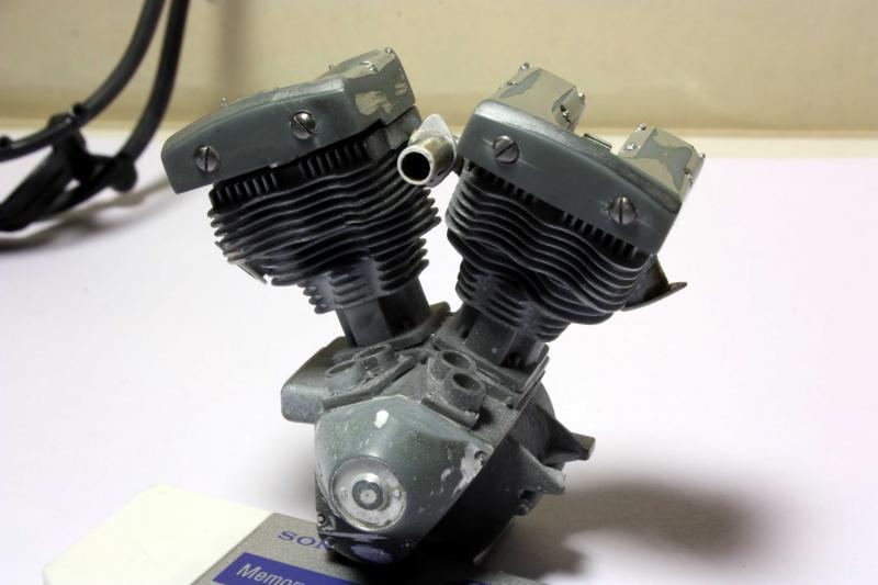

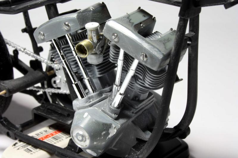

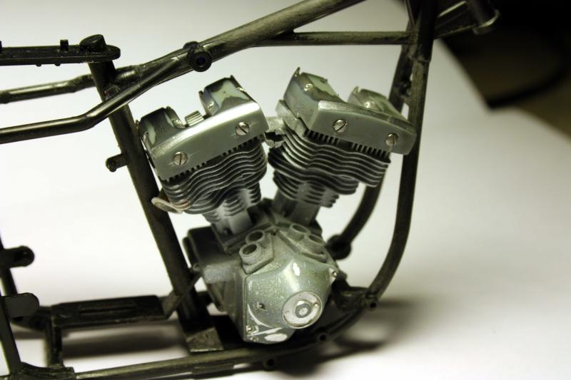

Tra un giorno di vacanza e l'altro i lavori proseguono.
Ho iniziato il lavoro di dettaglio al motore aggiungendo le quattro viti di fissaggio sulle testate, riprodotte con alcuni chiodi a cui ho tornito la testa riducendola da 4 a 2,2mm, e poi intagliati a mano per ricreare l'intaglio classico.
Inoltre ho segato via il collettore anteriore di plastica e ne ho ricostruito uno in ottone, stuccato e verificato con un velo di primer. In seguito ho aggiunto le flange autocostruite con plasticard.
Contemporaneamente ho iniziato il telaio lavorando principalmente alla pulizia per prima cosa. I pezzi presentavano svariate bave e gli accoppiamenti (anche in questo caso) non erano perfetti: così sono andato di carta seppia e un po' di stucco.
Il prossimo passo sarà l'autocostruzione del filtro dell'aria mod. "KURYAKYN" in stile Hot rod americana. è un accessorio parecchio sfizioso, con le farfalle che si aprono e chiudono ad ogni smanettata.. http://www.baronscustom.com/images/...04005456.jpg
un saluto e buon modellismo!
Ale

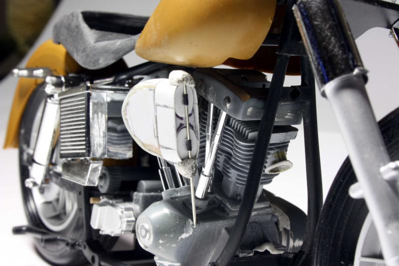

Inserito il - 08/02/2011 : 18:00:06  Link diretto a questa risposta  Mostra Profilo  Visita l'Homepage di Disca92 Invia a Disca92 un Messaggio Privato Aggiungi Disca92 alla lista amici

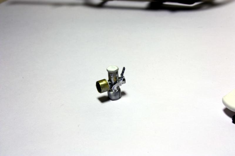

Qualche piccolo aggiornamento.. in questo periodo ho davvero poco tempo ma qualcosa si produce..
per prima cosa ho buttato via il carburatore del kit e ne ho costruito uno nuovo di balla studiando varie reference e utilizzando tondini di ottone + plasticard.
nel frattempo ho ricostruito il raccordo 2 in 1 che unisce carburatore e cilindri.
Anche in questo caso ho usato tondini di ottone da 2.5mm e qualche pezzo di sprue.
Infine, partendo da un pezzo di balsa, ho ricostruito dal nulla il polmone di questo "big twin"..
La balsa è un materiale particolare.. facile da modellare ma difficile da rifinire e stuccare, così ho deciso di usare la balsa come "anima interna" del filtro, sulla quale ho incollato vari pezzi di plasticard da 0.5mm. in questo modo la finitura non avrà problemi dato che si tratta di plastica ed allo stesso tempo la solidità dell'insieme non sarà da meno.
PRIMA
DOPO
CARBURATORE
PRIMA
DOPO
http://www.modellismo.net/forum/att...img_3385.jpg
FILTRO
e così è come dovrebbe venire..

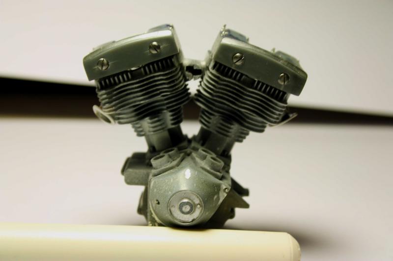

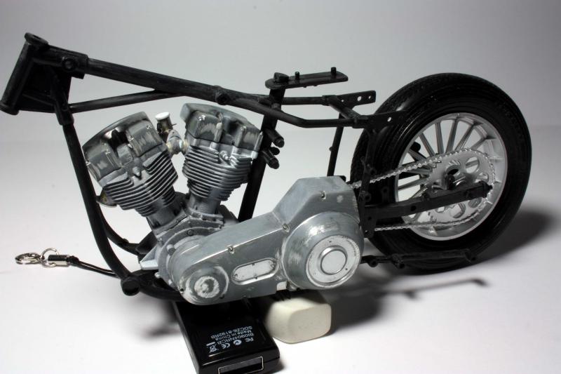

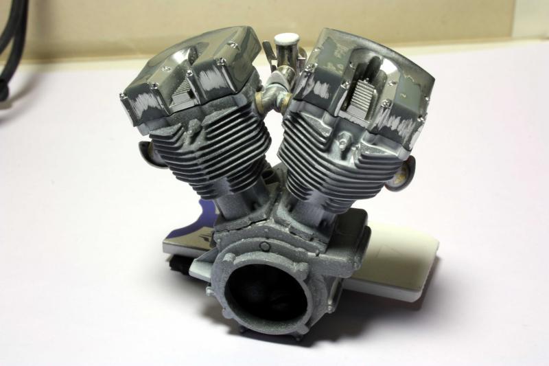

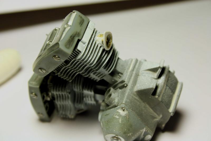

Oggi ho lavorato ancora un po' sul motore.. ormai manca poco, giusto qualche altro dettaglio poi il capitolo motore sarà chiuso.
Ho riempito le testate con il bicomponente, livellando il tutto una volta secco.
Le aste sono state solo staccate dallo sprue e provate a secco per vedere l'effetto.. vorrei riprodurle in alluminio tornito ma non ho gli attrezzi, quindi pensavo di eliminare le bave e riverniciarle con alclad aluminium.
MOTORE
http://www.modellismo.net/forum/att...img_3396.jpg
Poi ho montato il forcellone, ho eliminato i perni di plastica per attaccarlo al resto del telaio, ed ho eliminato tutte le bave stuccando dove necessario sfruttando qualche goccia di attack gel.
Iniziato la parte del cambio, carteggiando e stuccando (come in ogni singola fase) e appesantito con qualche piombo per bilanciare equamente il peso della moto.
FORCELLONE
http://www.modellismo.net/forum/att...img_3389.jpg
http://www.modellismo.net/forum/att...img_3391.jpg
Inoltre ho quasi finito di dettagliare il carburatore (ora mancano solamente i tubicini) aggiungendo la molla di ritorno per la leva dell'aria.
la molla è stata autocostruita utilizzando un filo di rame molto sottile attorcigliato su una punta da 0.5mm
CARBURATORE
Ho anche fatto un premontaggio per vedere se tutto risultava in posizione.. dovevo anche verificare che le modifiche al motore non avessero compromesso l'alloggiamento dello stesso all'interno del telaio.
PREMONTAGGIO

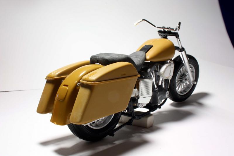

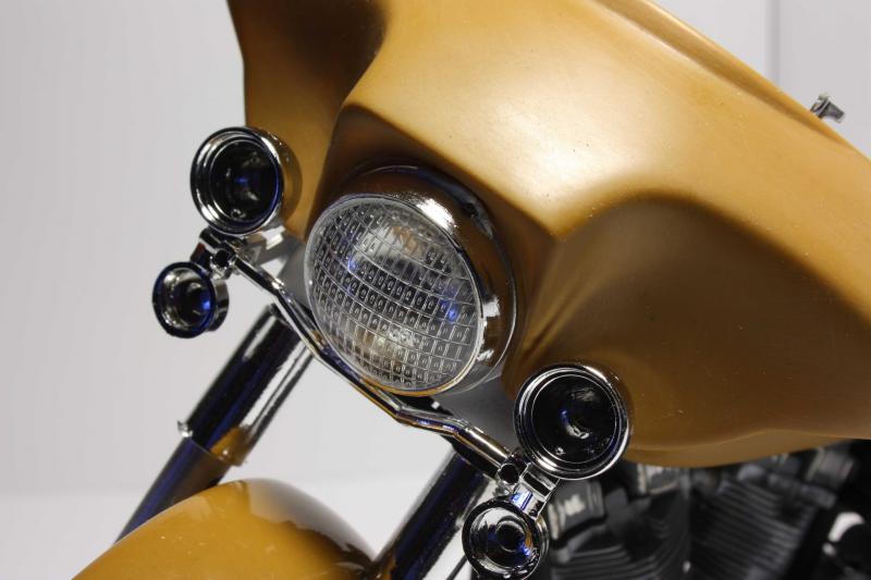

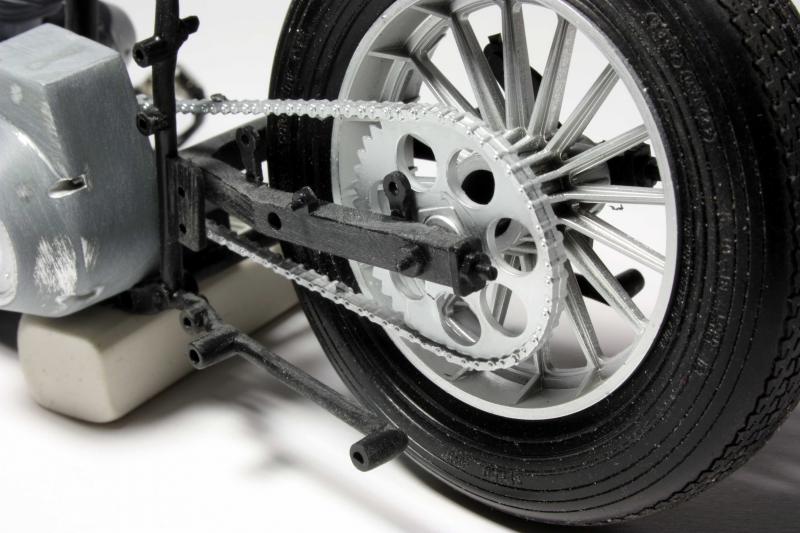

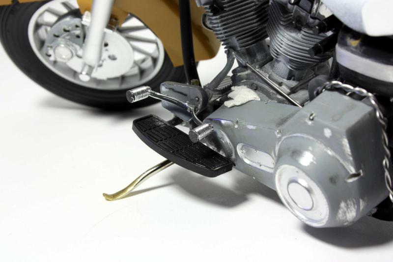

Inserito il - 04/03/2011 : 17:43:51  Link diretto a questa risposta  Mostra Profilo  Visita l'Homepage di Disca92 Invia a Disca92 un Messaggio Privato Aggiungi Disca92 alla lista amici

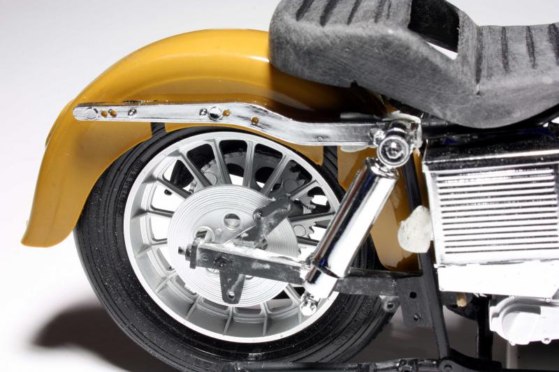

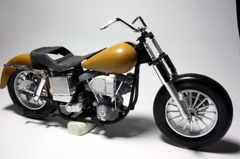

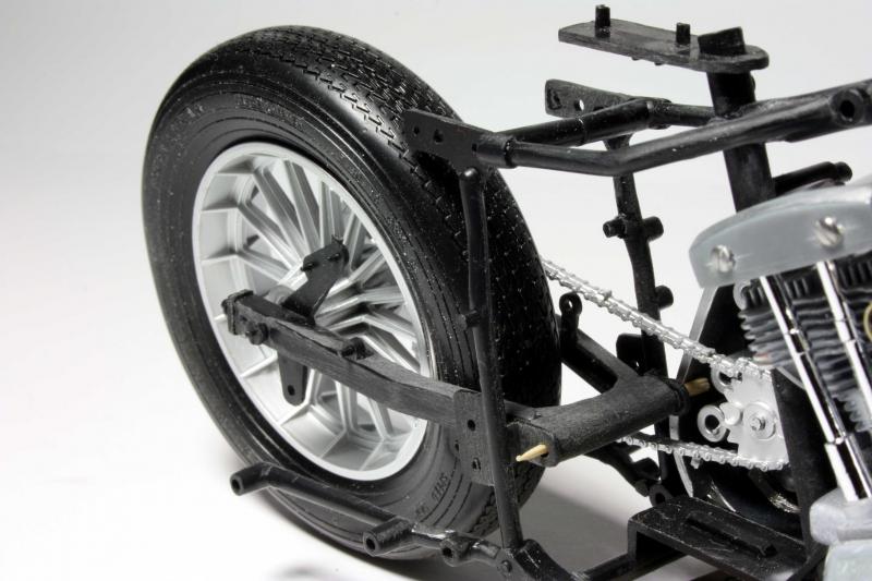

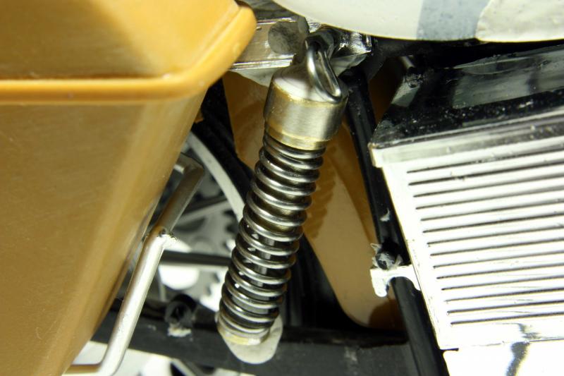

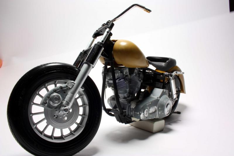

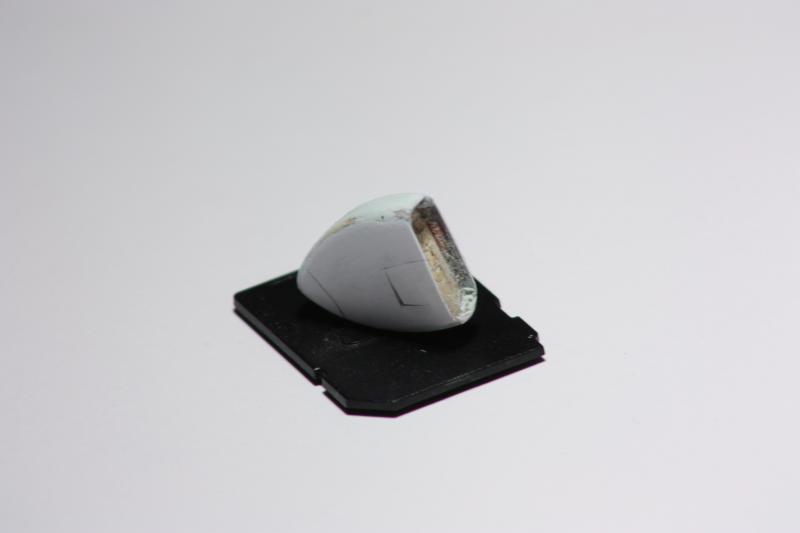

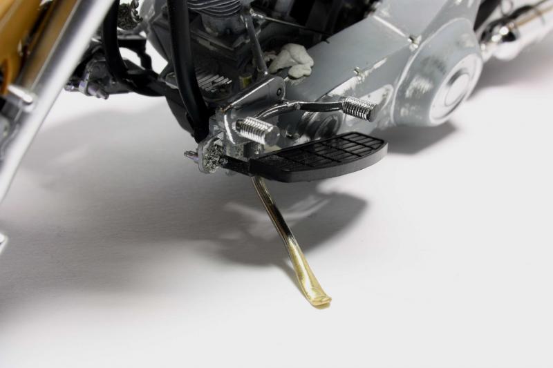

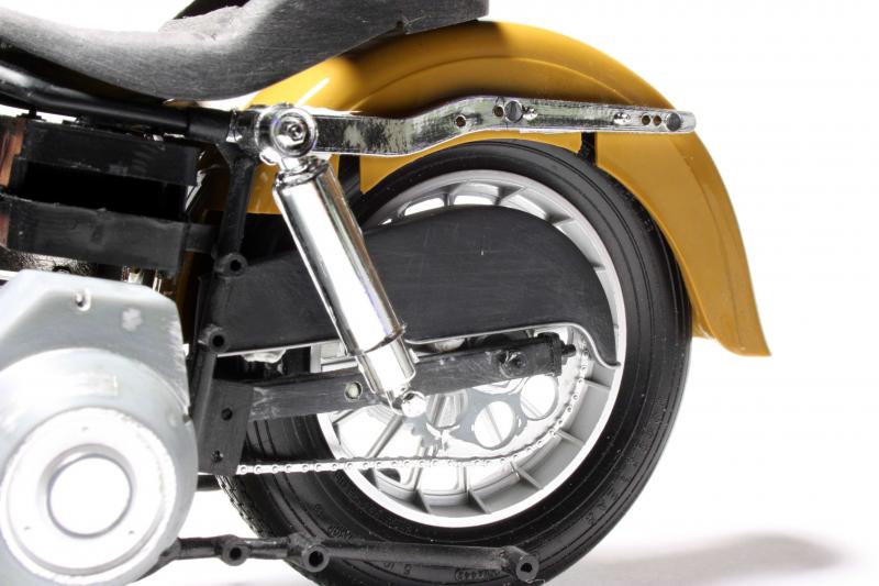

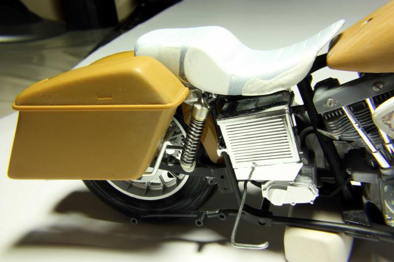

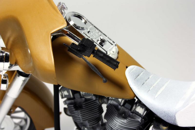

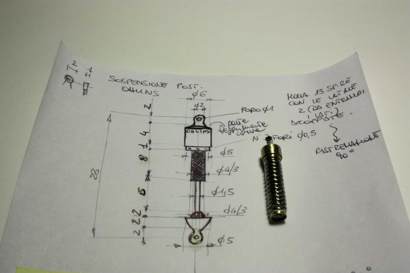

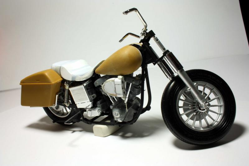

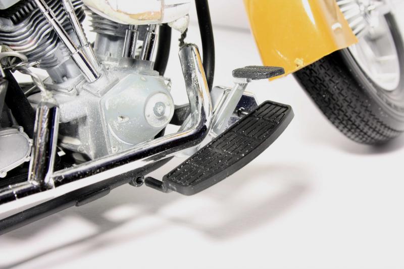

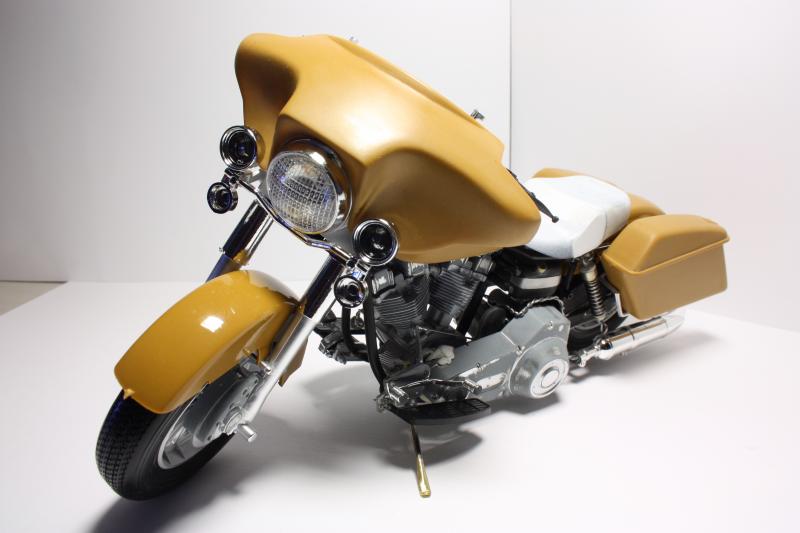

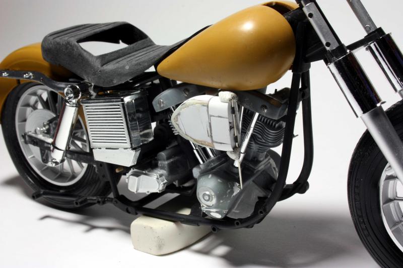

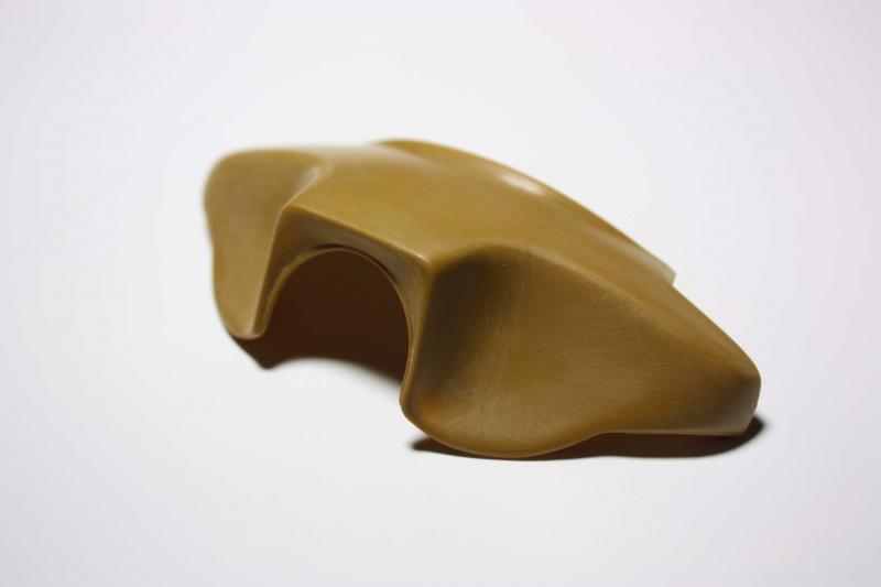

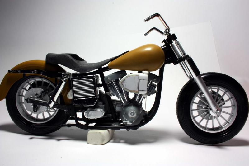

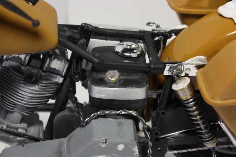

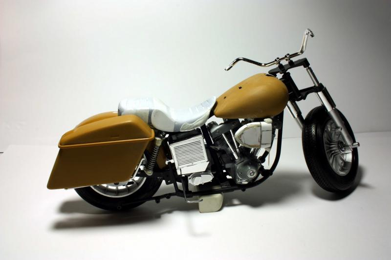

Il lavoro prosegue, anche se non aggiorno costantemente..il tempo a disposizione è quello che è e lavoro quando riesco..
Innanzitutto ho deciso che il modello sarà "particolareggiato" da uno stile "BAGGER" quindi culo basso,borse laterali rigide e steli leggermente più lunghi sull'avantreno. (se volete approfondire basta una ricerca veloce su google):tongues:
Negli ultimi giorni ho passato qualche ora cercando di assemblare il tutto a secco e sto verificando gli accoppiamenti, gli spazi "vuoti", le dimensioni, le modifiche da apportare..:lookahsisi5ih:
Le istruzioni ormai mi servono soltanto per verificare che tutti i pezzi siano al posto giusto, dato che non le seguo a partire dal punto 1..:tongues:
per la prova a secco ho "sistemato" (pulito, carteggiato, limato..) serbatoio ( a cui ho modificato gli attacchi al telaio con plasticard) serbatotio dell'olio (che è nascosto sotto la sella), carter batteria (quello cromato), parafango, valigie e cupolino (se così si può chiamare, date le dimensioni!)...
La sella mia ha dato non pochi grattacapi, dato che da kit era piuttosto brutta e squadrata.. a colpi di lima e cutter l'ho resa più "dolce" nelle linee e decisamente più bassa.. considerate che in origine ci passava quasi un centimetro e mezzo tra sella e parafango (nella parte posteriore).:(
infine, ho tagliato, modificato e rimontato il supporto della sella stessa, e poi ho montato le borse..

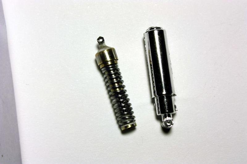

ancora da fare: tagliare le sospensioni posteriori all'altezza giusta e ricostruirle ex novo, sistemare gli accoppiamenti, finire la sella, montare tutto il resto..:)
ciao ciao!
Ale
ASSEMBLAGGIO 1
ASSEMBLAGGIO 2
PARTICOLARE PARAFANGO
ASSEMBLAGGIO 3
ASSEMBLAGGIO 5
PARTICOLARE CATENA/COPRICATENA
PARTICOLARE FILTRO ARIA
ASSEMBLAGGIO CON BORSE 1
ASSEMBLAGGIO CON BORSE 2
CUPOLINO

I lavori proseguono nonostante il poco tempo a disposizione..
questi ultimi giorni mi sono concentrato principalmente sugli ammortizzatori posteriori che ho autocostruito con vari tondini di ottone con diametri diversi, fil di ferro e plasticard.
le misure le ho ricavate da alcune foto su internet e le ho interpolate con le misure degli ammo del kit, per rimanere all'interno della scala giusta.
partendo quindi dal tagliare a misura i vari tondini, li ho saldati tra di loro fino ad ottenere un corpo centrale unico a cui ho poi aggiunto le parti in plasticard, incollate e sagomate a mano.
infine ho costruito la molla e gli attacchi ad occhiello per fissarli al telaio.
La molla, a proposito, a ha già subito una lieve modifica, dato che il numero delle spire non coincideva con quello di progetto.. le foto ancora non mostrano la modifica ma prossimamente potrete vedere la differenza.
il lavoro mi piace parecchio.. devo ancora carteggiare e trovare le misure giuste per l'assetto corretto ma ormai sono a buon punto..
qualche giorno fa invece ho ricostruito la sella: ne ho ridotto notevolmente gli spessori e gli ho formato un profilo più dolce , che andasse a formare una culla tra serbatoio e parafango.. devo chiudere le fessure orizzontali che non sono scomparse con la carteggiatura, poi penso di ricoprirla di pelle vera appositamente adattata.
per il momento è tutto.. le foto sicuramente chiariscono le idee..
un saluto e buon modellismo a tutti!
Ale

CONFRONTO SCRATCH-KIT
LE FASI DI PROGETTO
MONTAGGIO 1
MONTAGGIO 2
MONTAGGIO 3
VISTA D'INSIEME

Disca92
Inserito il - 06/04/2011 : 21:33:47  Link diretto a questa risposta  Mostra Profilo  Visita l'Homepage di Disca92 Invia a Disca92 un Messaggio Privato Aggiungi Disca92 alla lista amici
Ormai ho sempre meno tempo a disposizione..la maturità si avvicina e la scuola porta via sempre più tempo..
nonostante tutto però, sono riuscito a finire gli ammo posteriori , ricostruendo anche l'anello inferiore di aggancio al telaio.
poi sono passato agli scarichi che avevano bisogno di una bella sistemata.. cercando di sistemarli nel miglior modo possibile, sono arrivato al punto da tagliare praticamente tutti i collettori e tenere buono solo una piccola parte.. intanto ho ricostruito le forme dei collettori con del fil di ferro, in seguito dovrò termoformare del plasticard e montare i silenziatori "fish tail".
in seguito un lavoro parecchio difficile è stato quello sulle pedane.. avevano un'aspetto orribile, praticamente le ho ricostruite ex-novo utilizzando plasticard, lamierino di alluminio, fil di ferro e qualche pezzo originale..
il difficile è stato allineare per bene l'asta del cambio, la leva del cambio a bilanciere e la pedana sottostante.. anche il cavalletto è stato autocostruito e adattato al resto dei pezzi ricostruiti ex-novo.
poi ho modificato anche il serbatoio dell'olio (quello nero sotto la sella) a cui ho ricostruito il tappo, la nervatura con del lamierino d'alluminio e il manometro (su cui dovrò applicare una decal).
infine ho montato le sovrastrutture: parafanghi, cupolino e borse laterali per vedere nbene l'effetto che fa una volta che tutto è montato..
il lavoro è ancora tanto ma la voglia non manca.. voglio finire di modificare tutti i pezzi (non c'è un solo pezzo che non sia stato modificato..), assemblare per vedere se tutto torna e passare alla verniciatura..
ciao ciao e buon modellismo!
Ale
Vista d'insieme
Pedana sx
Pedana sx 2

Pedana dx
