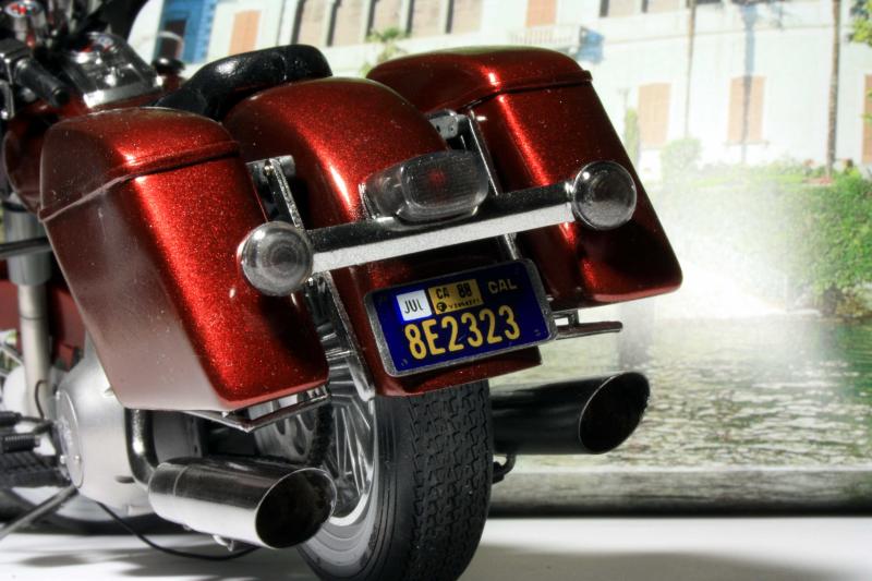

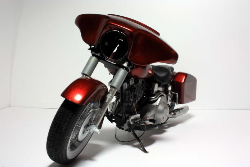

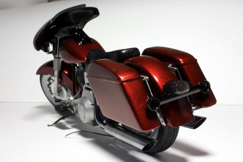

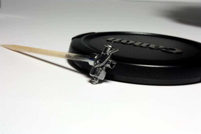

diamo un po' di colore a questo wip..!!
ho verniciato le sovrastrutture, partendo con primer, nero lucido e mica red (ts-39), tutti stesi con aerografo, infine un paio di passate di ts-13 per sigillare il tutto.
Il colore mi piace davvero tantissimo!!.
quando non è illuminato direttamente sembra bello scuro, quando invece è sotto il sole o sotto le luci del set fotografico è tutta un'altra cosa.. sembra quasi un colore cangiante.
Poi ho fatto il fanale posteriore stile "smoke" (oscurato) passandoci all'interno una mano veloce di nero trasparente e ricostruendo tutta la parte interna del fanale, comprese le lampadine!
il supporto delle freccie, anche quello modificato, penso di lasciarlo nero dato che le frecce stesse subiranno lo stesso trattamento del fanale.
In seguito sono passato al filtro dell'aria che avevo lasciato in sospeso già da parecchio tempo.
L'ho praticamente ricostruito da zero usando plasticard, rame ed una rondella, dato che il "prototipo" che avevo preparato era delle dimensioni sbagliate.
ho costruito anche le alette anteriori che ad ogni sgasata si aprono completamente ma che, al minimo, rimangono solamente leggermente aperte (come le ho riprodotte).
Una volta finita la modellazione l'ho spruzzato con primer, nero lucido ed infine alclad chrome.
Con lo stesso procedimento ho verniciato anche il carburatore ed il supporto per il fanale anteriore

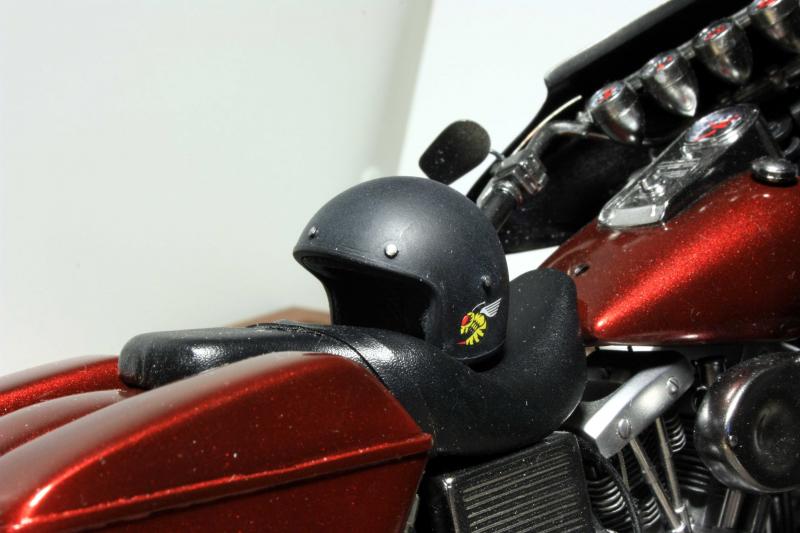

Inserito il - 30/08/2011 : 22:12:26  Link diretto a questa risposta  Mostra Profilo  Visita l'Homepage di Disca92 Invia a Disca92 un Messaggio Privato Aggiungi Disca92 alla lista amici

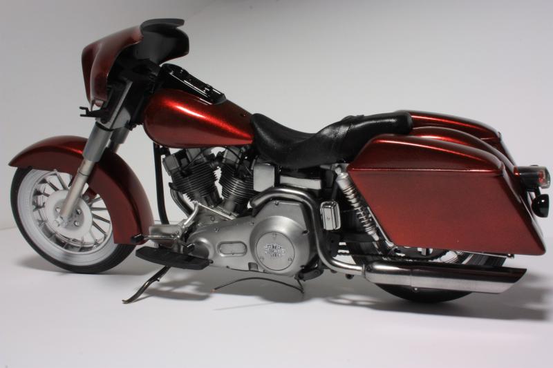

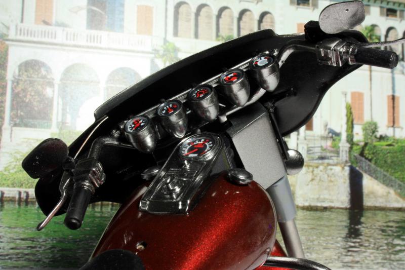

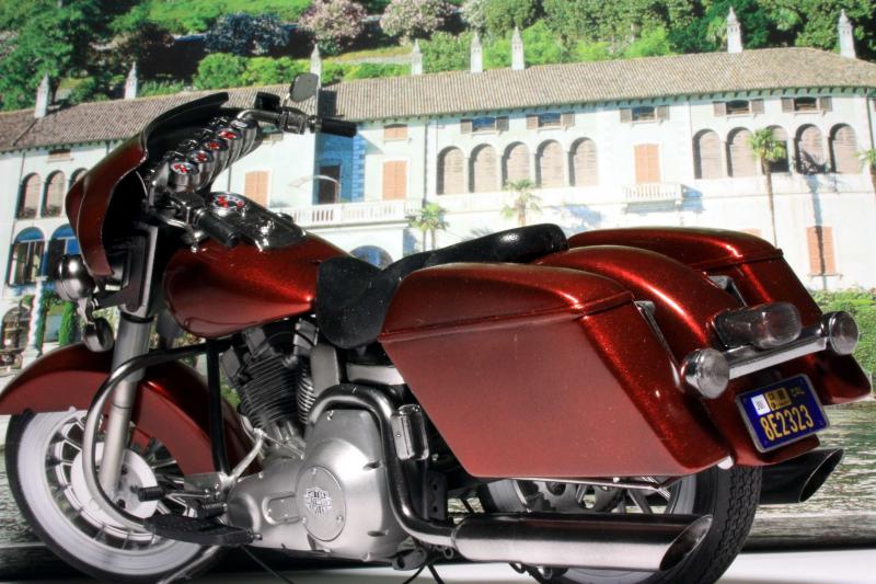

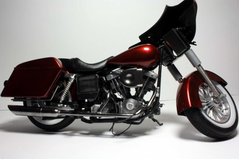

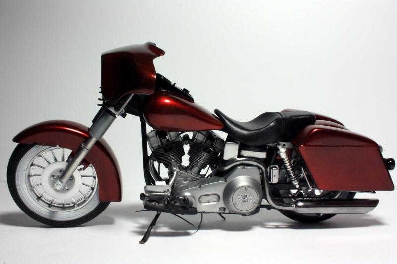

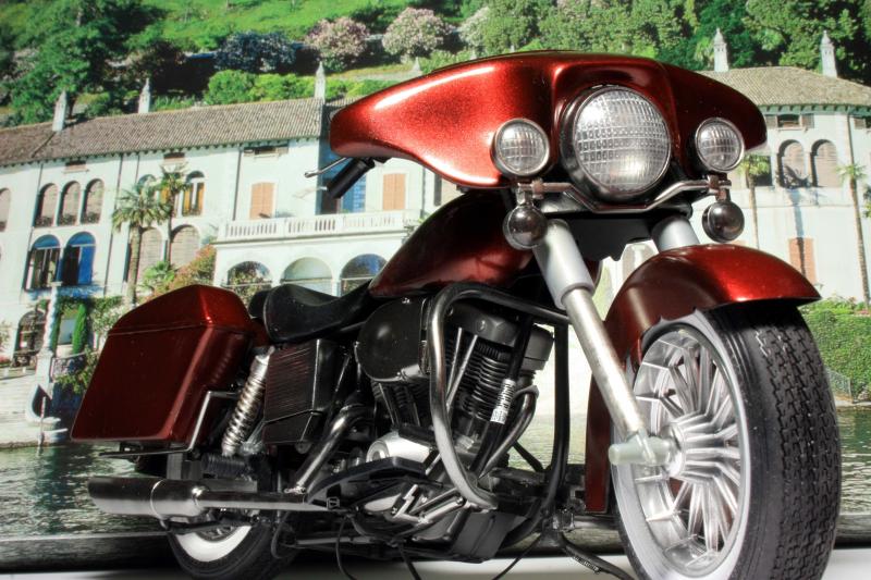

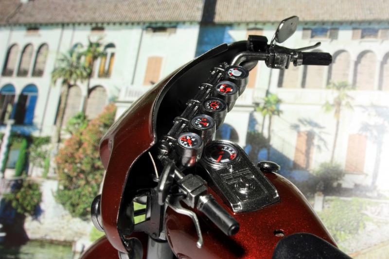

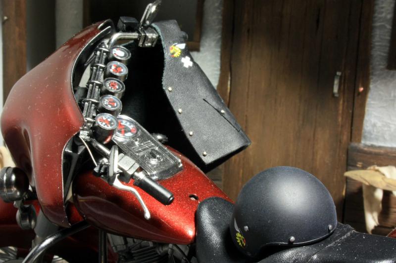

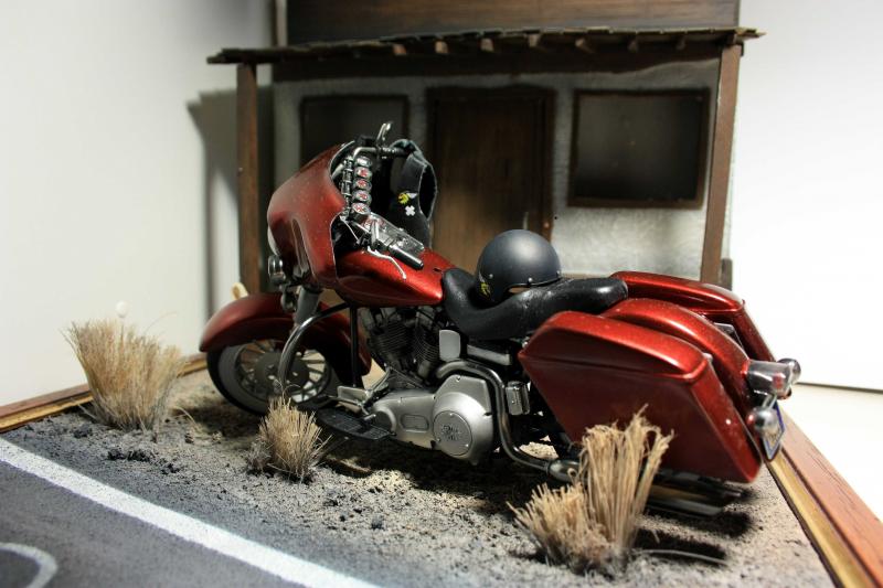

stamattina, non sapendo cosa fare ho preso la moto, ho finito di montare tutte le lampadine e le luci, la targa, ho fatto il pieno e mi sono lasciato trasportare fino al Lago di Como..
ecco le prove..
http://www.modellismo.net/forum/att...URL_6383.jpg
http://www.modellismo.net/forum/att...URL_6371.jpg
http://www.modellismo.net/forum/att...URL_6373.jpg
http://www.modellismo.net/forum/att...URL_6379.jpg
http://www.modellismo.net/forum/att...URL_6384.jpg
purtroppo il sole oggi era un po' pallido e la luce sembra quasi una lampada neon..:brig:
va bè.. diciamo che lo avrei voluto fare più che altro..
comunque sono in dirittura d'arrivo, ho montato manubrio, manopole e leve; ho modificato gli specchietti per renderli più accattivanti (devo aggiungere una pellicola riflettente).
Ho montato tutte e 10 le lampadine e le 8 lenti dei fanali di cui 4 oscurate con smoke ad aerografo.
ho montato il roll-bar davanti al motore e la targa.
come avrete notato devo ancora finire l'avantreno perchè ancora le sospensioni non mi vanno a genio.. devo cercare qualche soluzione che mi aggrada..

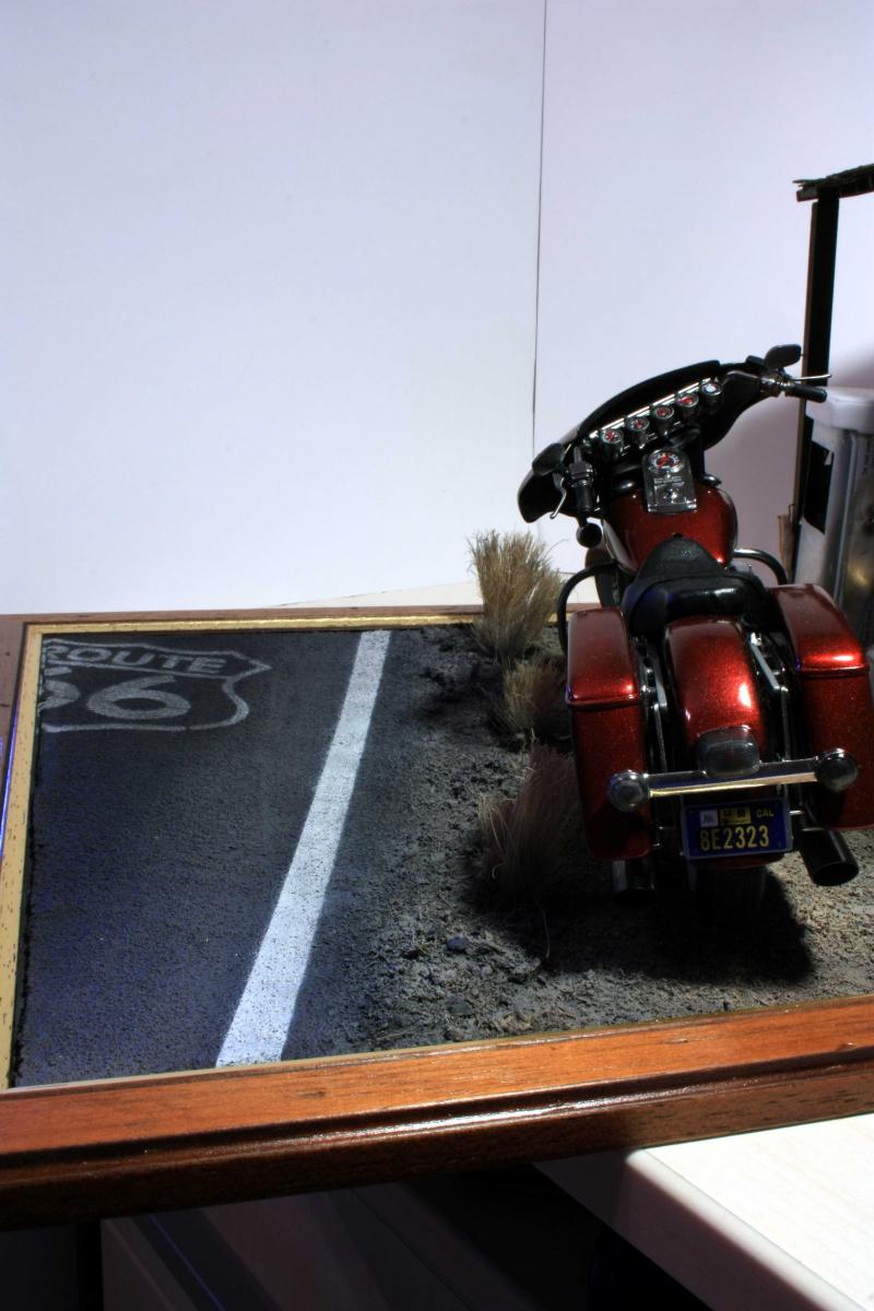

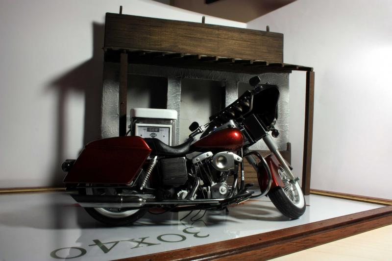

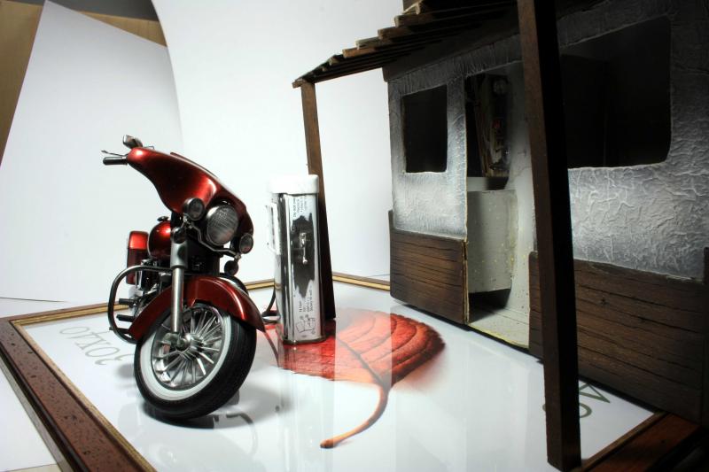

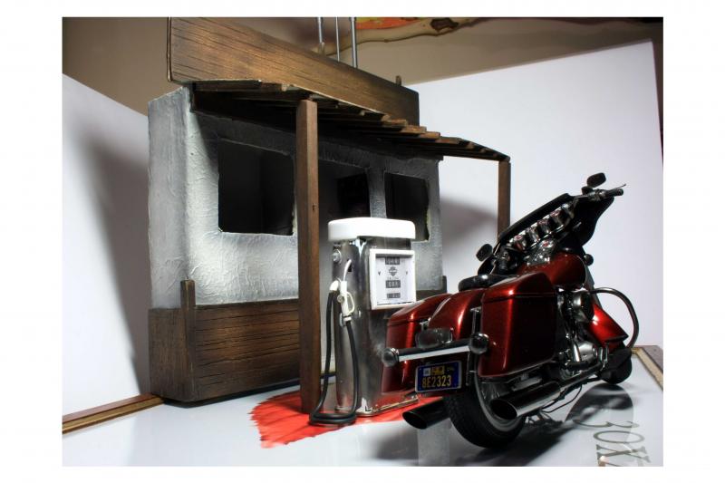

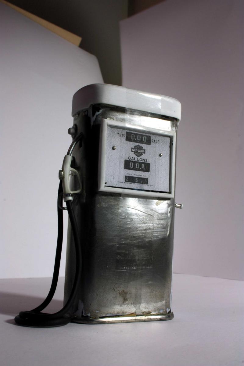

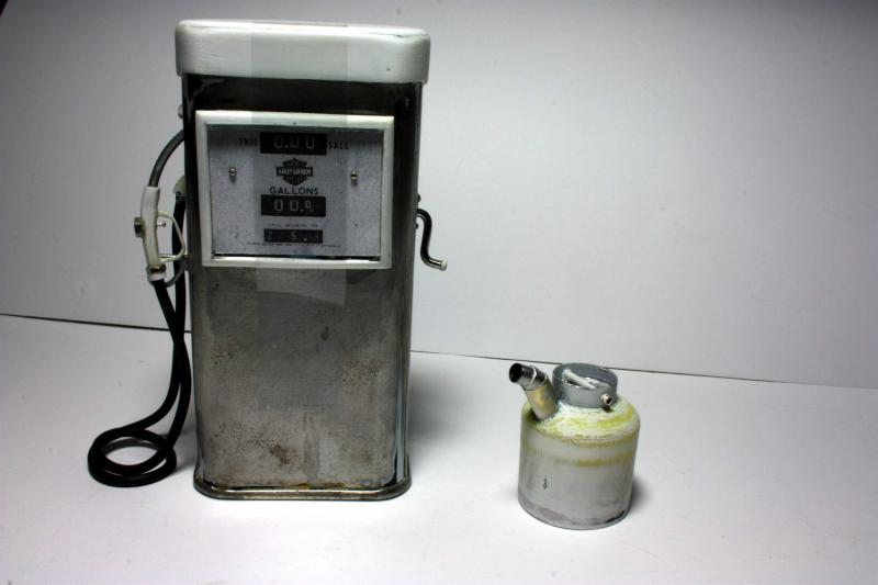

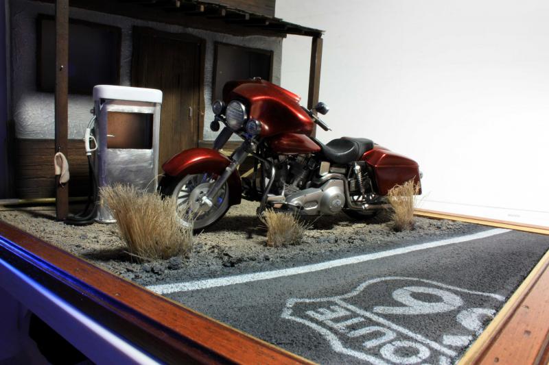

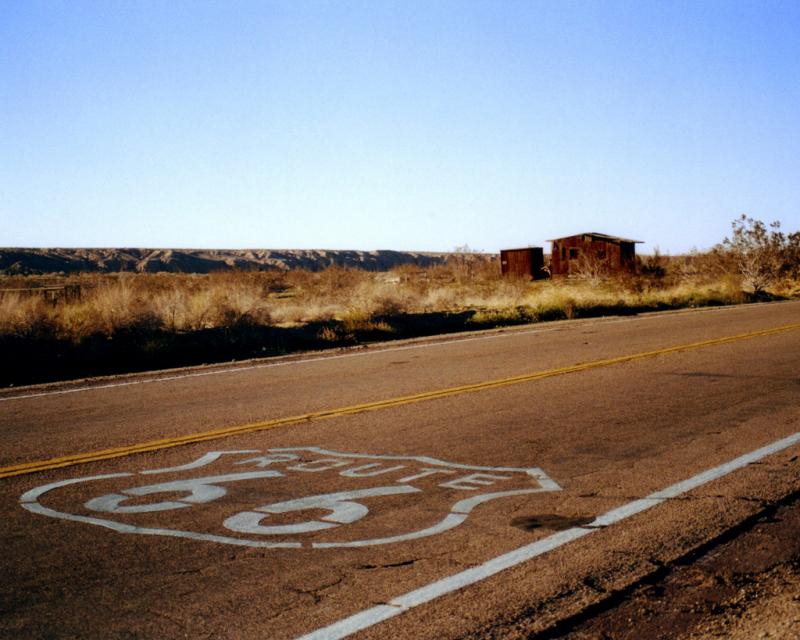

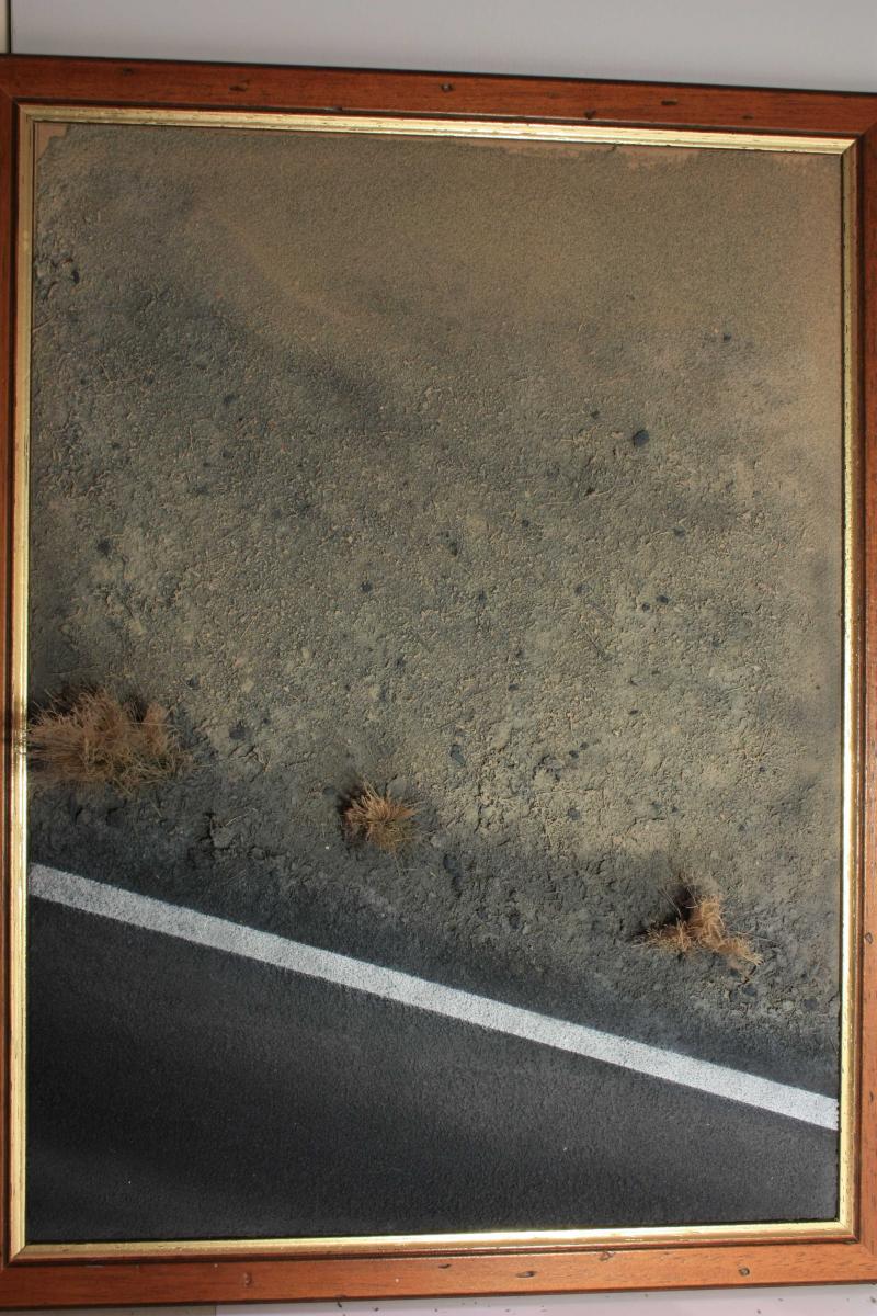

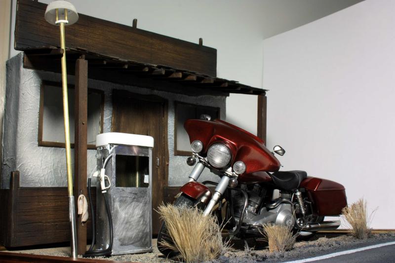

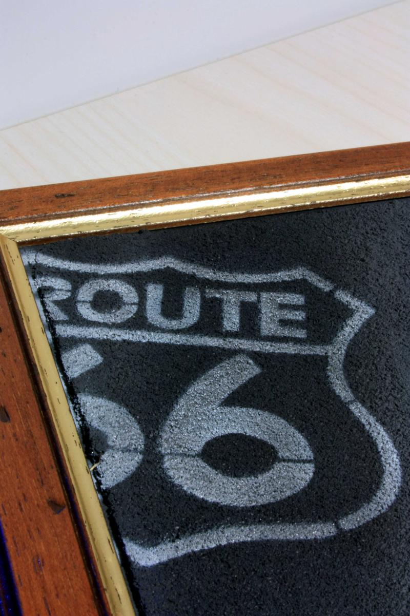

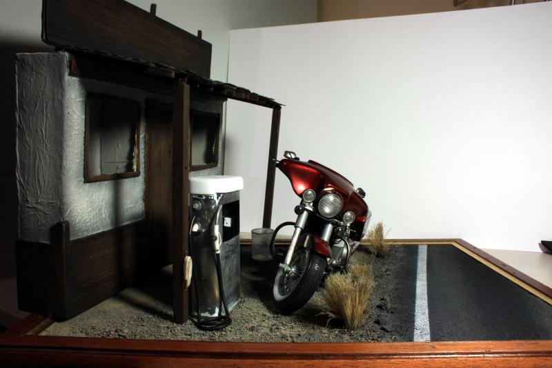

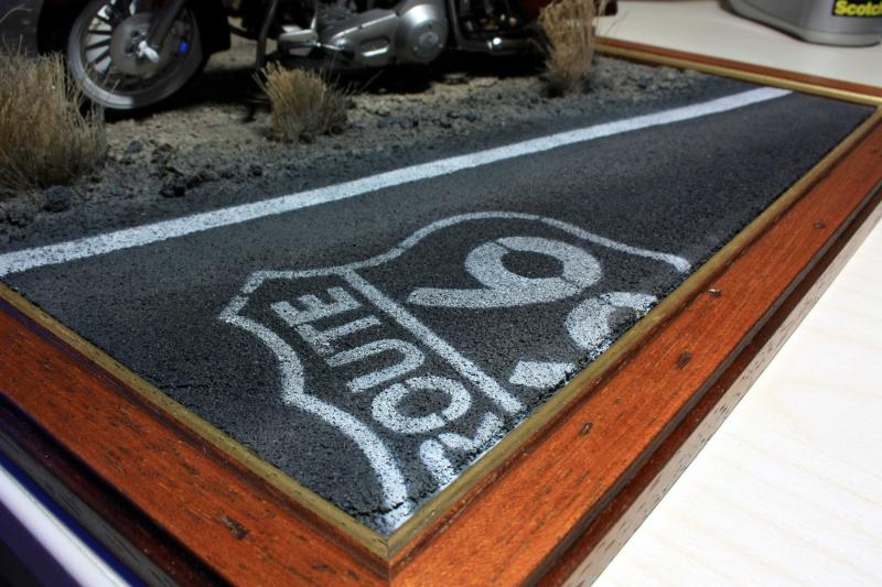

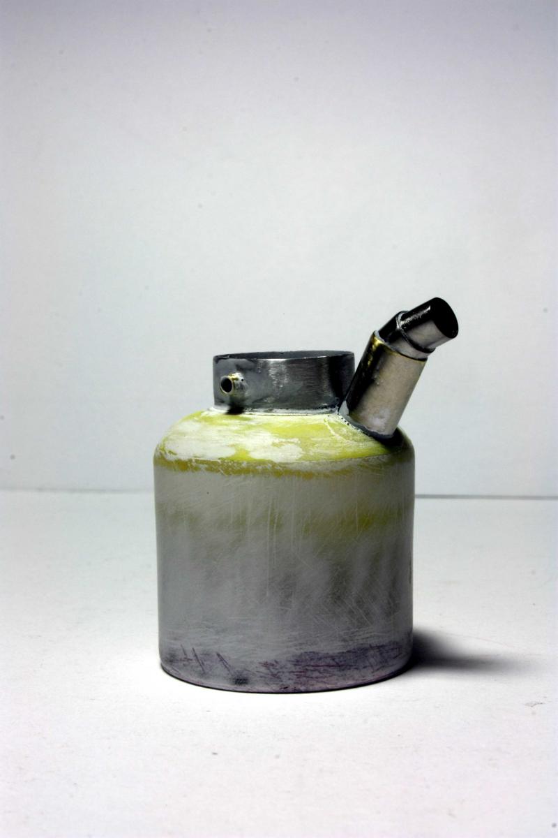

Ecco il progettino che avevo in mente e l'inizio dell'esecuzione dello stesso..

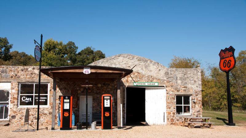

Ammaliato dalle svariate foto della route 66 e soprattutto dai locali che si affacciano su di essa, ho deciso di ricreare una scenetta quotidiana dove però non saranno presenti figurini (dato che in questa scala non si trova davvero niente..:icon_smile_drop:).
In pratica vorrei riprodurre una old gas station american style, con tanto di pompa benzina stile anni 50-60..

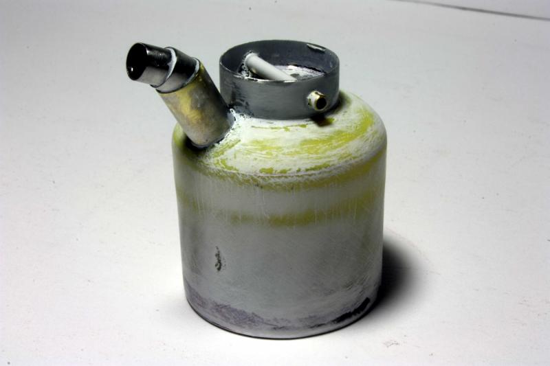

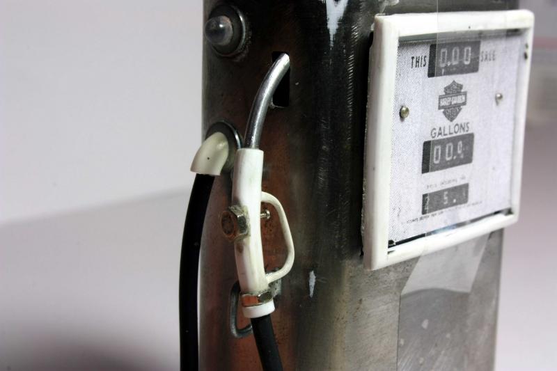

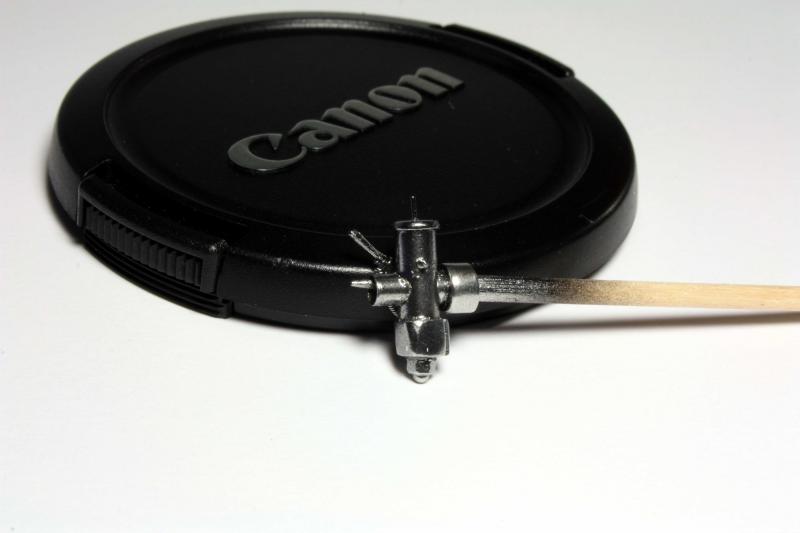

Così ho iniziato dal distributore di benzina, utilizzando come base il contenitore della benzina zippo (senza fare nomi..:brig:) che è sicuramente perfetto in dimensioni e proporzioni.
L'ho leggermente abbassato tagliando la parte superiore e sostituendola con un coperchio di plasticard arrotondato e carteggiato a dovere.
Poi ho fatto un foro quadrato per poter inserire il sistema di conteggio dei galloni, un piccolo foglio d'acetato e la cornice di plasticard a chiudere tutto.
Infine mi sono autocostruito la "pistola" sfruttando il metodo delle leve freno, ovvero partendo da un pezzo di plasticard e sagomandolo man mano con cutter e lime.
Il tubo è ricreato con della semplice guaina per cavi elettrici elettrici.

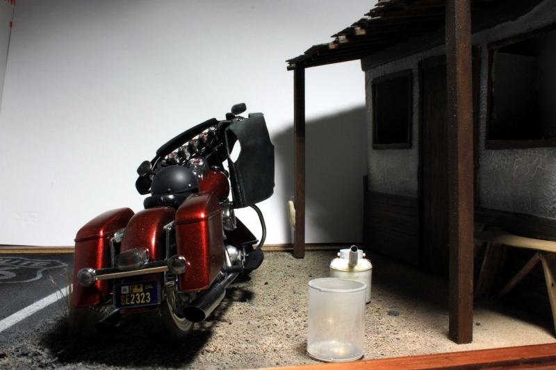

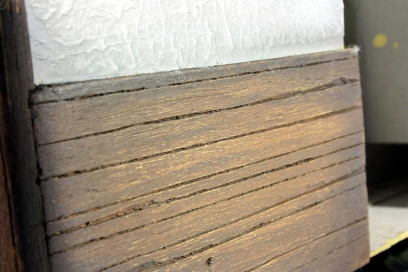

Per la struttura invece sono partito dalla scatola di un vecchio Humvee Italeri che pareva la più adatta come dimensioni, su cui ho praticato tre fori (due finestrelle e la porta).
in seguito con il cartoncino ho costruito il tetto e con un po' di pazienza mi sono tagliato 13 listelli di vero legno derivante da una cassetta per verdure.
Per ultimo ho rivestito la zona inferiore e l'insegna con tre tavolette di legno (sempre della cassetta) adeguatamente sagomati ed incisi.
Infine ho verniciato il tutto ricreando un effetto di intonaco spagnolo sulle pareti "nude" e scurendo il legno usando un marrone acrilico abbastanza diluito poi carteggiato leggermente una volta asciutto..
P.S. Gli infissi devono ancora essere costruiti.. non mancheranno!

...Senti'n po Disca92, ma te 6 proprio sicuro di avere 18/19 anni....eh ???!!! ...No xchè...'un te lo vorrei dì ma credo che, se questi sono i tuoi lavori, potresti utilizzare il tuo tempo
per qualcosa di più proficuo... Hai mai pensato di proporti come modellista presso degli studi cinematografici...x esempio ???
I tuoi lavori rasentano la realtà sia che si tratti di modelli a se stanti sia che si tratti di ambientazioni... cioè voglio dire, tu su di una trave portante della vecchia stazione
di benzina hai perfino riprodotto un chiodo conficcato in essa !!! 'Un ho parole... X me trovare un diciottenne con cotanta fantasia e due mani abilissime è come cercare un ago in un pagliaio...
...e non sto scherzando !!!
Posso solo farti i miei complimenti...EXCELLENT !!!

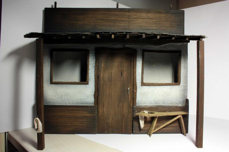

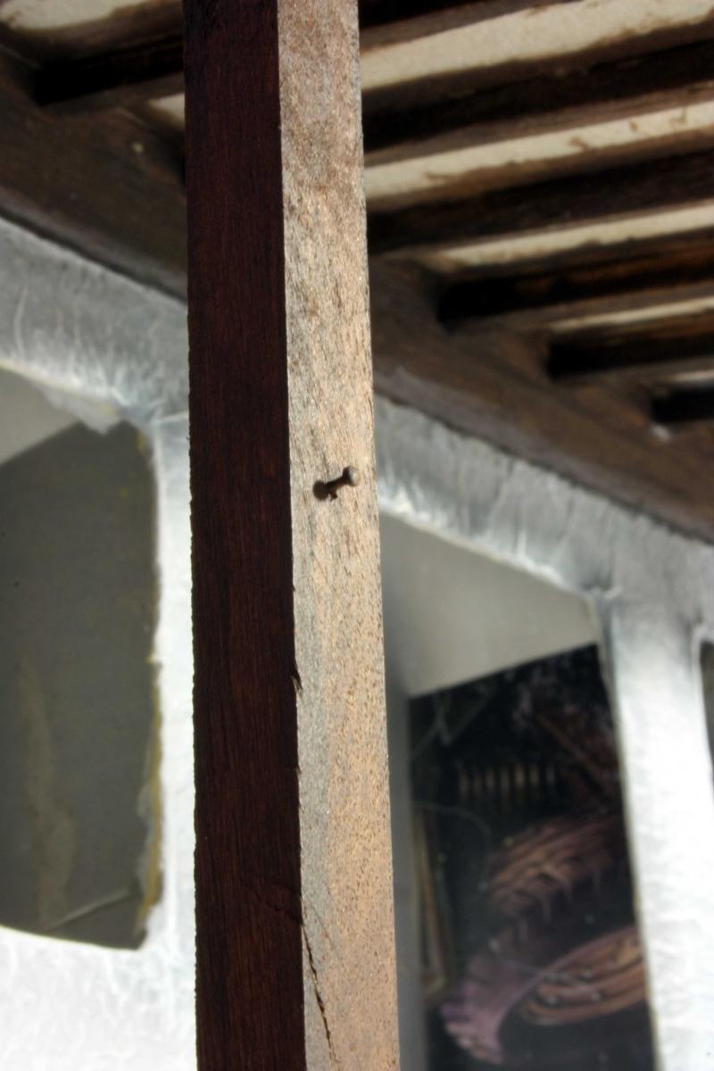

Disca92
Inserito il - 04/09/2011 : 22:43:55  Link diretto a questa risposta  Mostra Profilo  Visita l'Homepage di Disca92 Invia a Disca92 un Messaggio Privato Aggiungi Disca92 alla lista amici

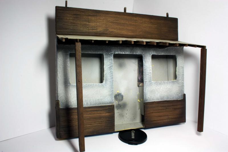

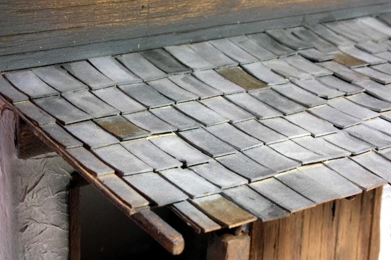

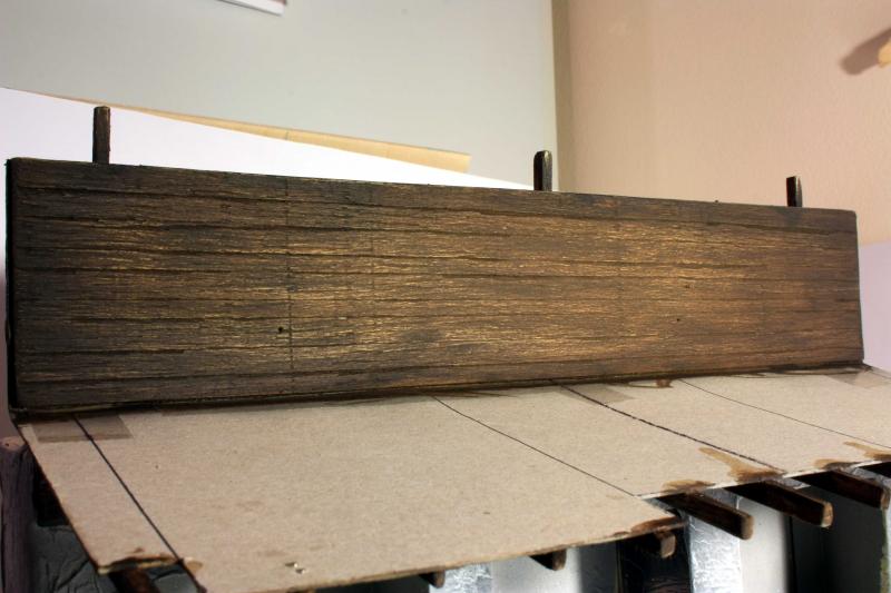

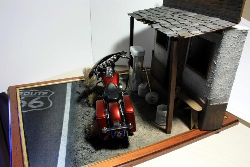

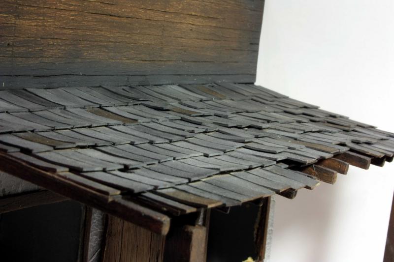

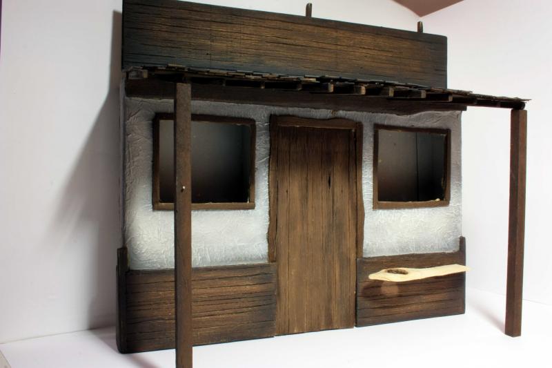

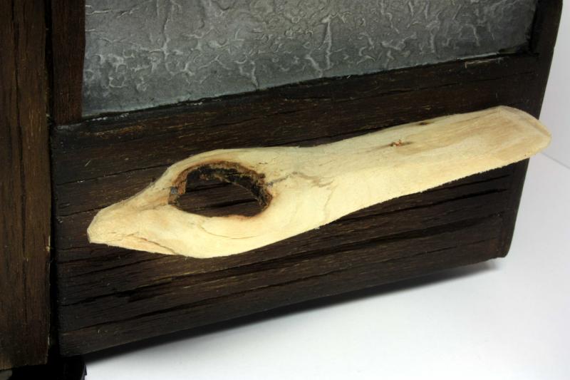

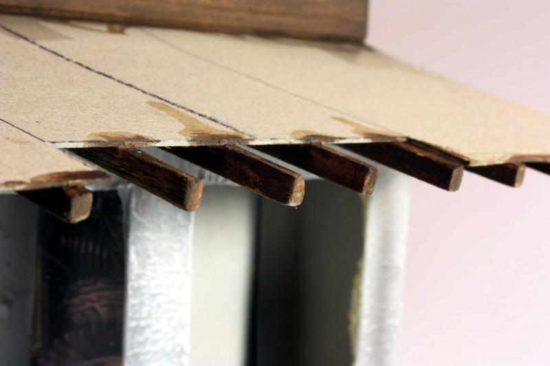

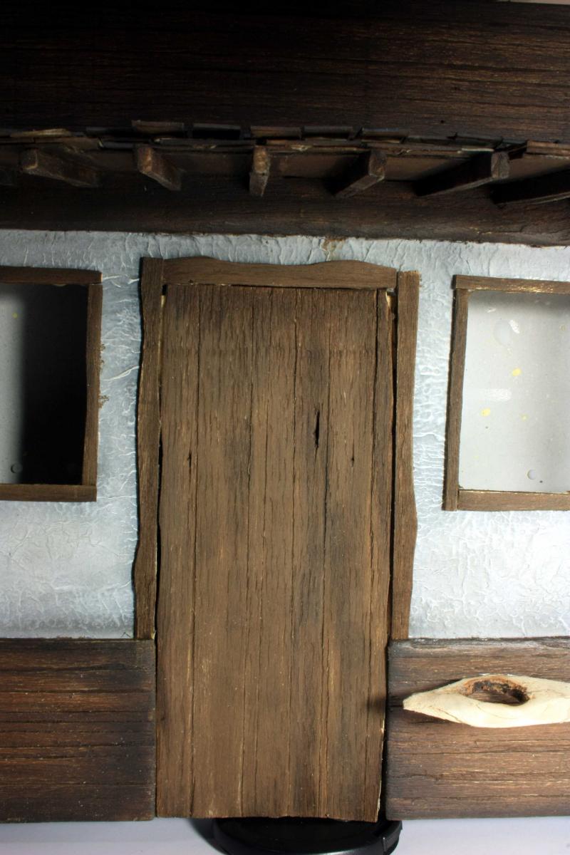

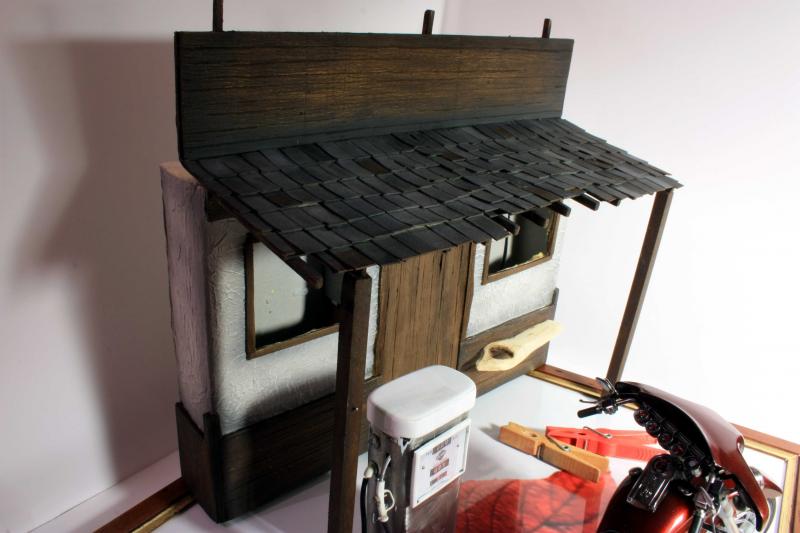

In questi giorni ho finito il tetto, montato la porta e costruito la struttura delle finestre..
Per il tetto ho preso un cartoncino da 1mm ed ho ritagliato più o meno 320 rettangolini da 2x1cm che poi ho incollato uno alla volta seguendo file verticali e sovrapponendoli per un paio di millimetri ricreando il vero tetto in stile americano fatto con l'ardesia.
Per la colorazione sono partito stendendo uniformemente lo stesso marrone del legno e poi ho giocato con i chiaro-scuri verniciando alcune tavelle più scure, altre più chiare partendo dal marrone base ed aggiungendo bianco o nero direttamente nella coppa dell'aerografo.
Poi ho fatto lo stesso trattamento cambiando però colore e passando ad un grigio scuro con cui ho verniciato alcune tavelle e sfumate le altre fino a farle tendere ad un miscugio di colori variegati, un po' come la pietra vera.

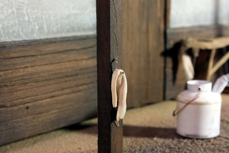

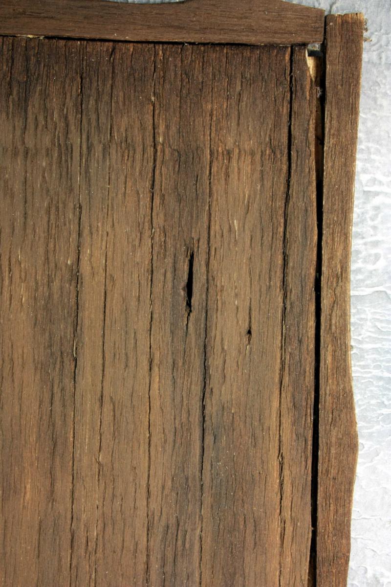

La porta invece è costruita con lo stesso legno già utilizzato in precedenza; è stata tagliata a misura, incisa con un punzone per simulare le tavole di legno, graffiata con la spazzola d'acciaio ed infine rovinata sui lati con qualche taglio di cutter.
Infine ho verniciato il tutto mantenendo però una tonalità leggermente differente rispetto all'altro legno in modo da creare profondità e non risultare piatto (troppo uniforme).
Ho proceduto nello stesso modo per le cornici delle finestre.. ora mancano solo le finestre!
Poi avanzatomi un po' di tempo ho preso un legnetto particolare a cui mancava un nodo e ne ho costruito una bella panchina per far sedere il benzinaio durante le ore di servizio.
Per ora ho fatto solamente la parte superiore sostenuta da alcuni chiodini ed incollata, a presto anche i piedi saranno realizzati.

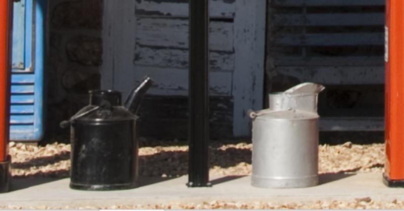

Oggi invece ho costruito un accessorio sfizioso, visto per caso tra le foto trovate sulla rete..
L'ipotesi più credibile è quella di un barilotto d'olio con apposito beccuccio..
L'ho riprodotto partendo dal tubetto vuoto dello stucco bicomponente, accorciandolo notevolmente ed incollando il tappo all'estremità superiore.
Ho modificato il tappo stesso affinché assumesse la forma semi-sferica ed in seguito vi ho incollato sopra la parte terminale di un pennarellone indelebile adeguatamente limata e misurata. Poi l'ho forato per poter infilare il tondino di ottone a mò di maniglia.
Come ultima cosa, invece, ho forato diagonalmente il barilotto con una punta da 6 permettendo ad un tondino di ottone di passarci con interferenza; l'ho incollato ed ho ricreato il beccuccio utilizzando altri due tondini di diametro inferiore.
Mancano alcune linee di saldatura che devo aggiungere ed anche un'ulteriore maniglia.:Ok:
Per il momento ho solamente passato una mano di primer e carteggiato per rimuovere le prime imperfezioni..

Inserito il - 09/09/2011 : 21:42:15  Link diretto a questa risposta  Mostra Profilo  Visita l'Homepage di Disca92 Invia a Disca92 un Messaggio Privato Aggiungi Disca92 alla lista amici

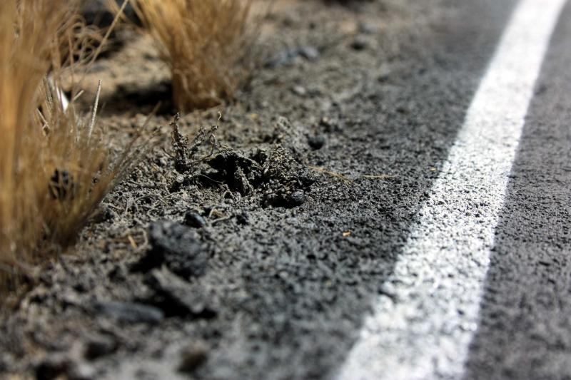

Oggi il turno della basetta.. In pratica ho preso un quadro 40x30 e vi ho costruito l'ambientazione al suo interno.
Sono partito spennellando la faesite con abbondante vinavil per poi spargervi sopra abbondante sabbiolino fine fine (come fosse un flocking)..
In seguito ho amalgamato insieme sabbia (leggermente più grossa della precedente), acqua e colla vinilica fino ad ottenere un composto facilmente "spalmabile".. La consistenza è esattamente quella del cemento fresco..
Poi, una volta asciutto il tutto, ho spennellato nuovamente di colla vinilica ed ho cosparso al di fuori della strada un miscuglio di terra, sassolini, sabbia e qualche setola di un vecchio pennello.
Ho aggiunto degli arbusti riprodotti con le setole di un altro vecchio pennello (più grande) ed ho verniciato il tutto ad aerografo, partendo da due tonalità, una per l'asfalto ed una per la sabbia andando poi a schiarire e scurire di volta in volta fino a sfumare il tutto e ricreare l'ambiente tipico che costeggia la Route66..
Inoltre ho costruito un palo della luce usando un po' di materiale di recupero come un'antenna, il bicchierino di uno sciroppo e l'involucro di un pennarellone.. Ho assemblato ogni parte, stuccato e carteggiato.. manca la vernicatura ed il blocchetto di cemento che lo fisserà al suolo.
Relativamente alla struttura ho verniciato il panchetto, aggiunto qualche straccetto ed ho messo la maniglia alla porta (ma devo ancora verniciarla).
foto1
foto2
foto3
foto4
foto5
foto6
foto7

Inserito il - 10/09/2011 : 14:51:19  Link diretto a questa risposta  Mostra Profilo  Visita l'Homepage di Disca92 Invia a Disca92 un Messaggio Privato Aggiungi Disca92 alla lista amici
Stamattina invece ho riprodotto uno di quegli enormi stemmi che vengono stampati sull'asfalto..
Per riprodurlo ho fatto più o meno come nella realtà.
Ho stampato su cartoncino un'immagine dello stemma (di circa 10x10cm).
Ritagliato con cura la parte da verniciare usando cutter e lama nuova, poi ho proceduto alla verniciatura con del semplice acrilico bianco e successiva sporcatura a base di nero opaco per simulare la "gommatura" dell'asfalto sottoposto a continui ed inarrestabili passaggi.:Ok:
foto1
foto2
foto3
foto4
foto5
Questa invece è l'immagine reale da cui ho preso spunto.
Immagine reale

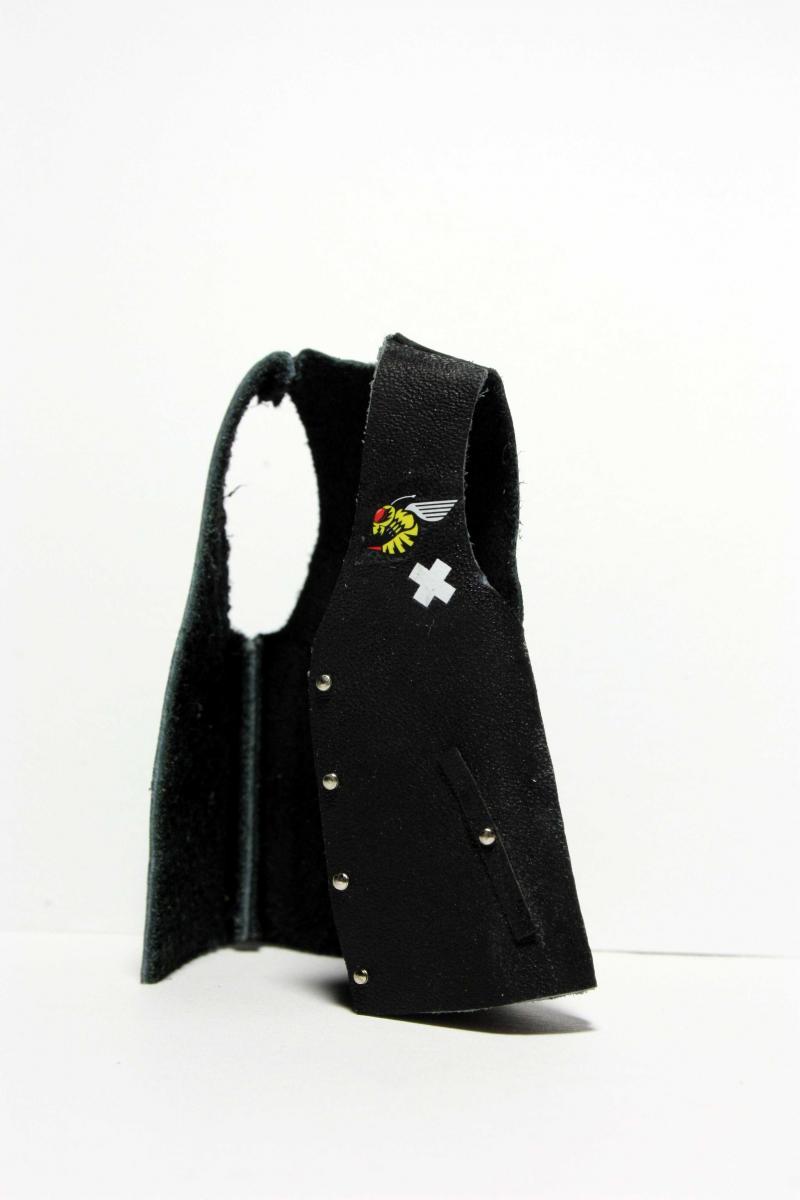

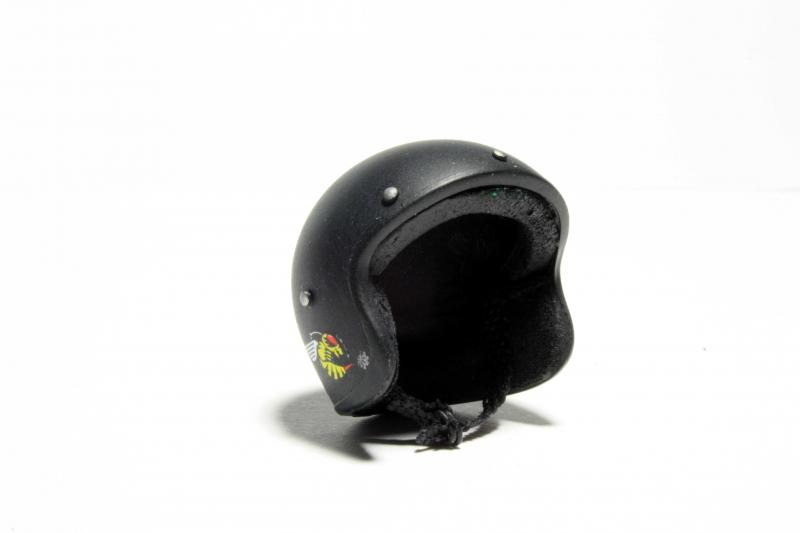

In questi giorni ho fatto il casco ed il gilet!!
Per il casco sono partito da una pallina di plastica che avevo in giro per casa, che ho tagliato con il trapanino, l'ho rifinita a mano ed ho ricostruito i bordi con del plasticard (decisamente più facile da modellare).
ho ricreato un casco in stile americano, di tipo jet con un profilo tondeggiante anni 80, in pieno stile con la moto.
Poi l'ho imbottito internamente con un foglio di simil-neoprene di 1mm (recuperato insieme alla pelle da un vecchio portafoglio) ed ho aggiunto 5 spilli a simulare i bottoni per agganciare la visiera.
In seguito ho verniciato tutto in nero opaco ed ho applicato qualche decal di recupero per impreziosire il tutto.
Per il gilet invece ho applicato la solita tecnica dello stampa-ritaglia solo che ritagliare su plasticard ho ritagliato direttamente su pelle.
Come foto ho usato una immagine trovata sul web che rappresenta il gilet di fronte.
Così ho ritagliato due sagome e con cura, pianin pianino, li ho unite con ago e filo cucendo al "rovescio" così, quando finito, ho girato il tutto e come per magia è comparso il gilet!
In seguito ho tagliato a metà la parte frontale, ne ho ritagliato il collo a "V", ho aggiunto i bottoni simulati con spilli e l'ho invecchiato con un po' di carta abrasiva.
Come ultima cosa ho applicato qualche decal di scarto per simulare le classiche "toppe".. mi mancano da montare le spille (che ancora non ho idea di come fare)..
Anche per oggi è tutto..
un saluto e buon modellismo a tutti!

semplicemente fantastici, sia casco che gilet (e hai pure cucito!!!)
