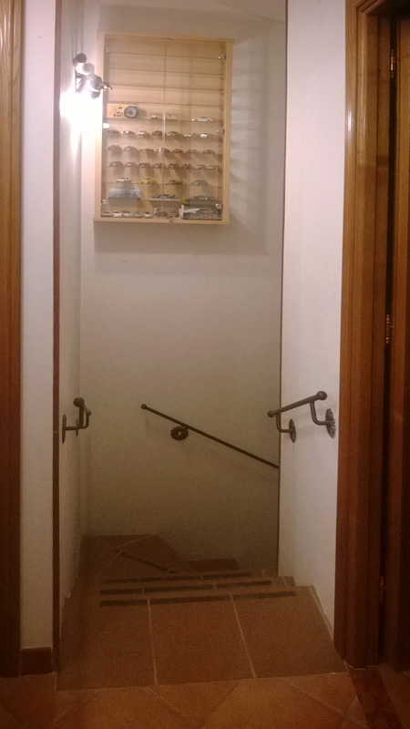

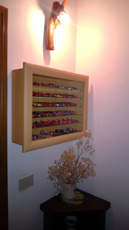

Vetrine prese e montate.
Piccola http://www.automodellando.it/public...na_small.jpg
Grande http://www.automodellando.it/public...rina_big.jpg

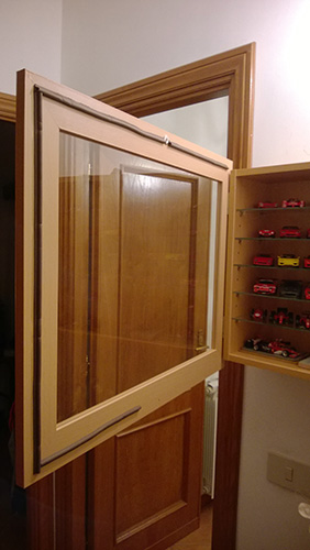

La piccola è quasi perfetta. Dal lato opposto ai cardini l'apertura tende a lasciare uno "spiffero"
Ho risolto così:
http://www.automodellando.it/public...rnizioni.jpg
Guarnizioni adesive anti spiffero

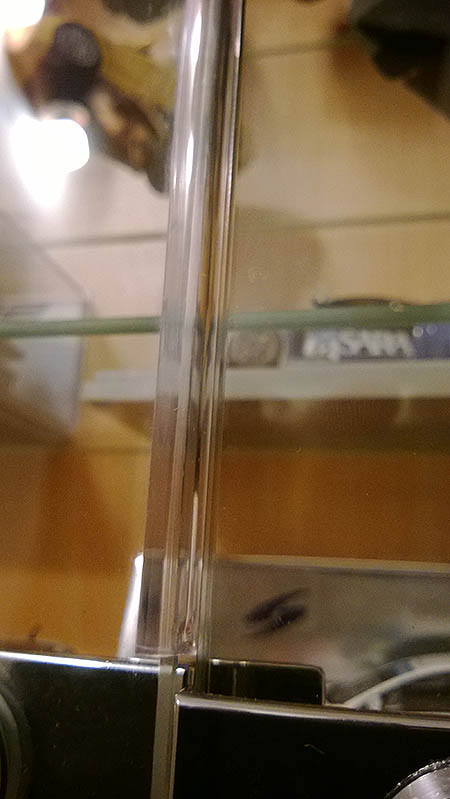

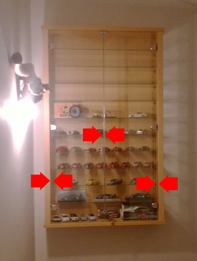

La grande ha una fuga grande tra i vetri e tra i vetri ed il legno:
http://www.automodellando.it/public...problemi.jpg
tra i due vetri ho risolto così:
ovvero una guarnizione di quelle anti sbeccatura per gli sportelli dell'auto.
Ho fatto l'errore di prendere una a plastica dura, era meglio una di gomma morbida. L'ho potuta istallare solo con l'aiuto di un Phon scaldandola.
Per i lati ancora non ho risposto perché la fuga laterale è troppo piccola per la guarnizione di cui sopra.

Per le mie grandi, Gino, le ho lasciate così, dato che si trovano in una zona poco di passaggio e comunque con poca polvere nell'aria.
Comunque, per quegli spazi d'aria tra le due ante si possono mettere le guarnizioni trasparenti che si usano per i vetri delle cabine doccia. Si possono trovare dai vetrai o installatori/negozianti di docce e articoli bagno. Anche la tua idea non è male, ma, come giustamente affermi, dovrebbero essere di quelle morbide e trasparenti.
Per gli spifferi laterali, si dovrebbe mettere una specie di battente di legno, ovvero un listello uguale al colore della vetrina, nella parte interna per tutta l'altezza dell'anta di vetro. Nel caso si potrebbe aggiungere quelle strisce di gommapiuma bianca usate per le finestre (simile a quelle da te usate, ma appunto in gommapiuma, che rimane più morbida).
