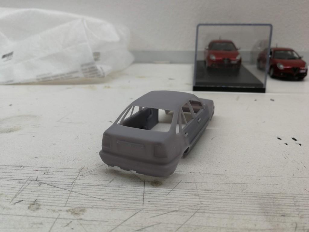

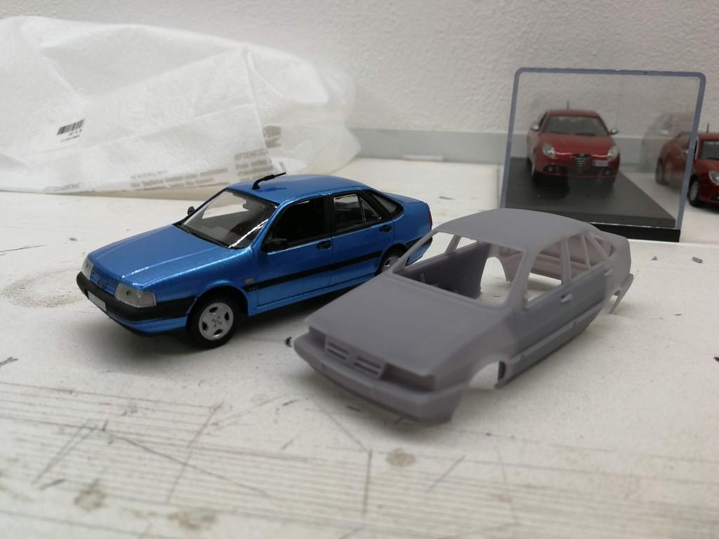

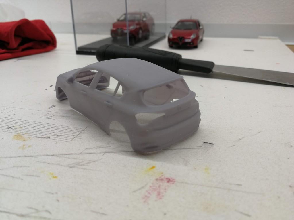

Inserito il - 26/09/2023 : 17:56:50  Link diretto a questa risposta  Mostra Profilo  Visita l'Homepage di Albe89 Invia a Albe89 un Messaggio Privato Aggiungi Albe89 alla lista amici
Dalle foto sembra che prenda alcuni (non tutti) dei modelli disponibili gratuitamente su alcuni siti dedicati e li stampi senza neppure rifinirli.
18+SS secondo me scOn (usa le C) tanti. Considerato che non fa altro che scaricare un file regolarmente disponibile e
stamparlo.
Metterci mano significa creare da zero: fondino interno e vetri. Ma comunque l'aspetto sarà giocattoloso con i fari disegnati sulla carrozzeria.
Se poi si pensa di lavorare anche sulla carrozzeria si apre un mondo.
Conviene scaricarsi il file e trovare qualcuno che lo stampi in quel modo, credo costi molto molto meno.
Io ho acquistato settimana scorsa due modelli completi su cult, la Tipo 2015 a 12€ e la Tempra berlina (ero stufo di cercare quella della Collection per mio papà viste le cifre folli che chiedono...) a 2,85€ sono modelli con vetri già divisi con interni e ruote separate ma in ogni caso c'è da lavorarci:
Gli interni fanno pena o meglio siamo sotto ai livelli dei mondomotors e sulle ruote si può far di meglio.
Ci sono veri e propri kit stampabili ma costano parecchio.
Ad esempio per la tipo degli interni forse salvo i sedili e rifaccio tutto da capo, ma essendoci disponibili sempre a pagamento le carrozzerie di berlina e Sw fatti una volta li posso riciclare.
Per la Tempra invece sfrutterò tutte le parti che avevo clonato per la s.w.
Insomma anche volendo c'è sempre da metterci mano
Queste sono le due carrozzerie stampate per vedere come vengono e se e nel caso come ritira la resina della stampante.
Detto questo, secondo me credo che ormai la stampa 3d è a portata di quasi tutti ormai, piuttosto che dare i soldi a quello cercherei un modellista che ce l'abbia e sentirei un po' per avere un modello fatto e finito secondo i propri desideri.
Tanto quei file si trovano in giro o sono addirittura gratis.
Modificato da - Albe89 in data 27/09/2023 01:58:46
