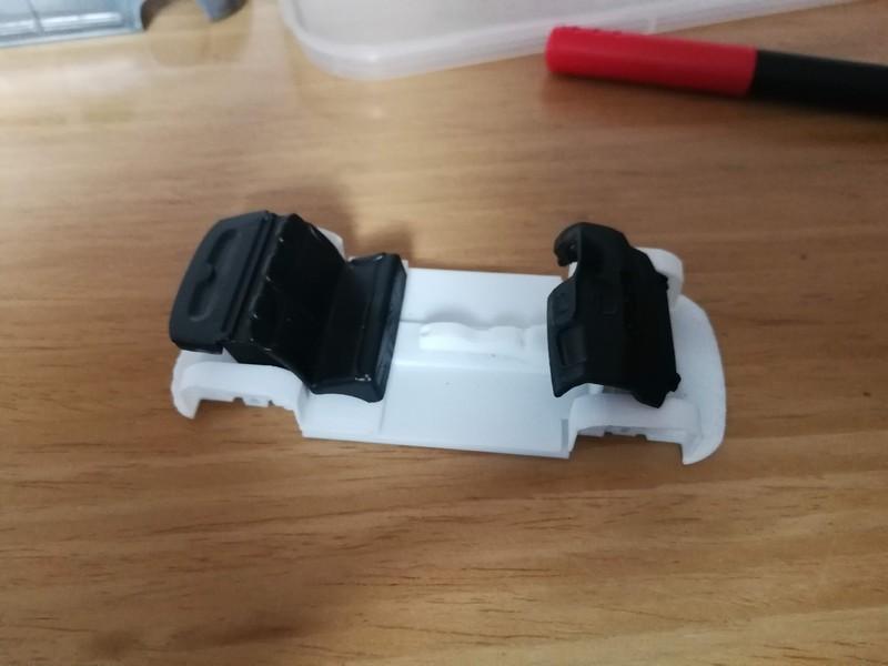

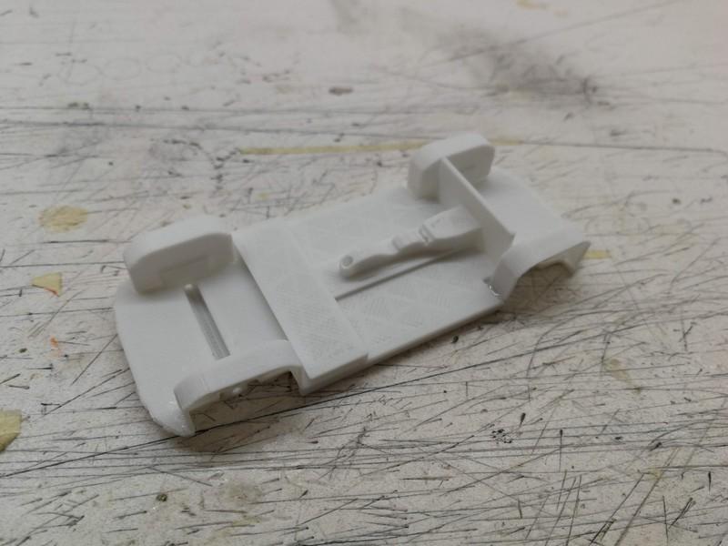

Procede, lenta ma costante anche la 500L.
Ho finito e stampato la base degli interni:
Dopo questo ho scomposto gli interni originali per prendere i sedili e il cruscotto che fungeranno da base per quelli definitivi.
Il cruscotto ha già subito un bel taglio per fare spazio all'alloggiamento della strumentazione e dei comandi del clima.
Qui un'idea se tutto torna

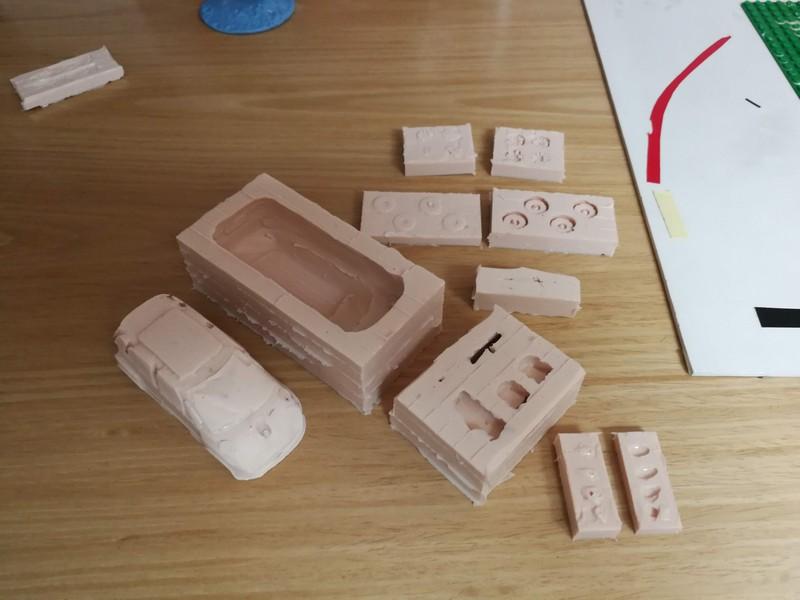

Inserito il - 02/04/2022 : 12:30:52  Link diretto a questa risposta  Mostra Profilo  Visita l'Homepage di Albe89 Invia a Albe89 un Messaggio Privato Aggiungi Albe89 alla lista amici

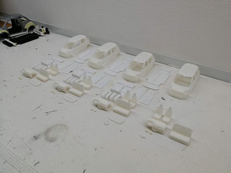

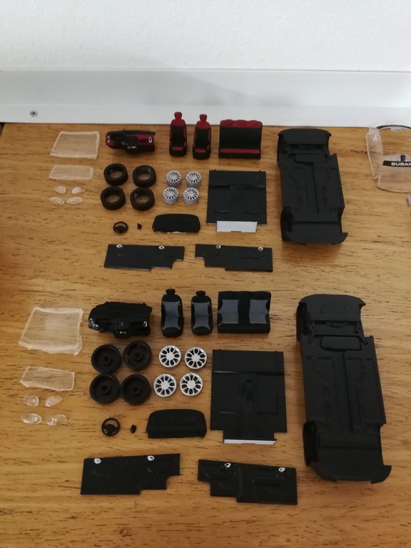

Piano piano va avanti anche la 500L
I vari pezzi sono quasi pronti per essere clonati, anche gli interni sono pronti
ho segnato un paio di modifiche da fare ai file 3D che ho già fatto e devo solo stampare le versioni definitive
Inserito il - 28/05/2022 : 18:22:03  Link diretto a questa risposta  Mostra Profilo  Visita l'Homepage di Albe89 Invia a Albe89 un Messaggio Privato Aggiungi Albe89 alla lista amici
Qualche aggiornamento, ho finalmente iniziato la produzione "in serie" del primo batch di modelli che saranno:
la versione base
la trekking
la l living
più quella che riproduce la 5ooL di mio padre.

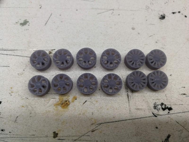

ho anche disegnato e stampato i cerchi delle varie versioni
da sinistra verso destra ho fatto:
i 16'' della versione restyling
i 17'' della trekking
i 16'' della versione "base"
per la L Living e per quella di mio padre mi concederò una licenza poetica utilizzando i cerchi originali che non riproducono una dimensione corretta essendo abbondantemente più grossi.

Si possono scegliere i cerchi su ordinazione?
Sono una f**ata...
daq quanto son belli dovresti fornire un set a parte per le invernali ahhahah

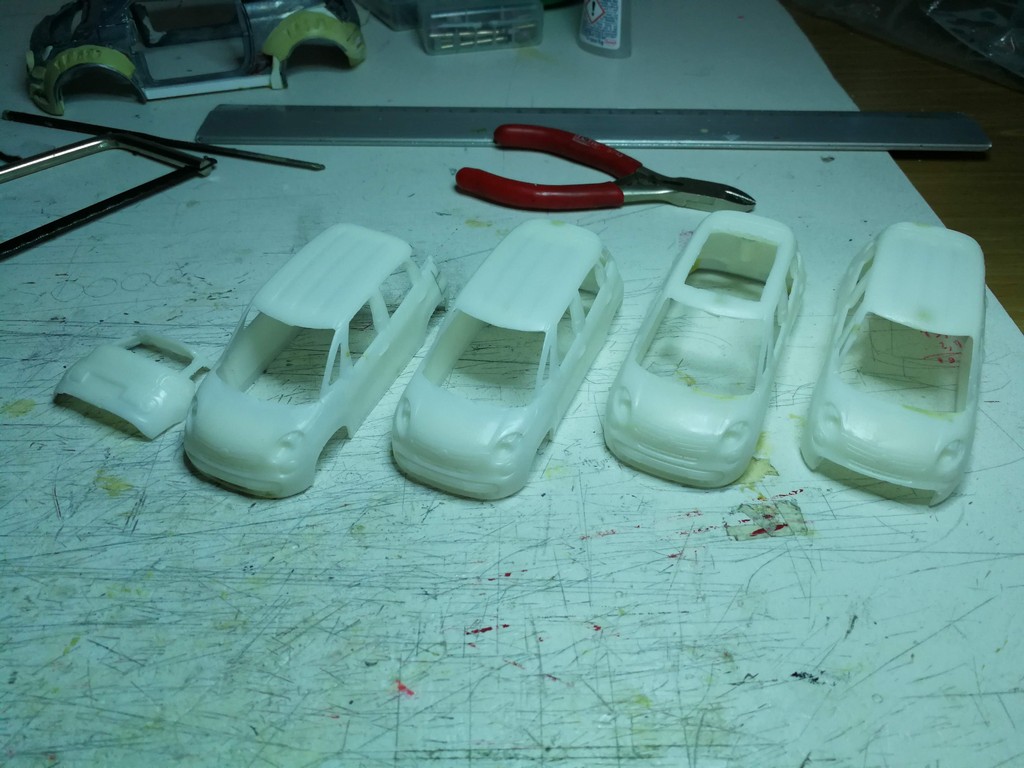

Inserito il - 02/08/2022 : 19:27:41  Link diretto a questa risposta  Mostra Profilo  Visita l'Homepage di Albe89 Invia a Albe89 un Messaggio Privato Aggiungi Albe89 alla lista amici

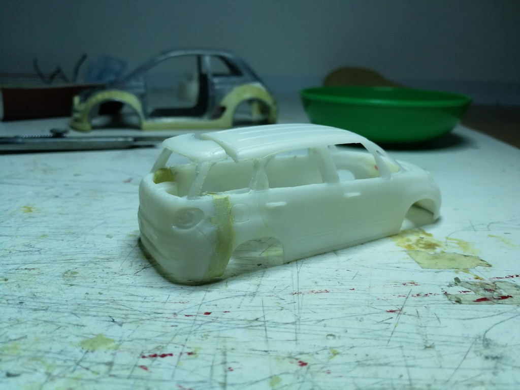

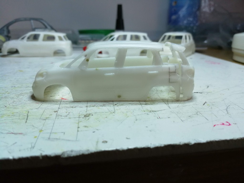

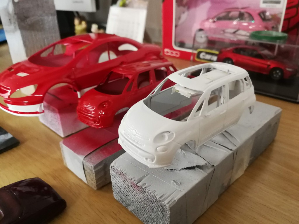

Iniziano i lavori sulle singole carrozzerie:
Aperto il tetto a quella che diventerà la riproduzione della 500L di mio padre
Tagliato il paraurti anteriore alla trekking
Tolto il sedere alla Living

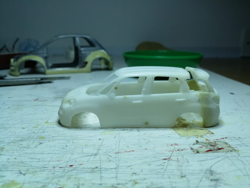

Per il momento mi concentro sulla Living che ha bisogno di un po' di lavoro dovuto all'allungamento della carrozzeria, tagliato il sedere ho recuperato da una carrozzeria venuta male la parte posteriore in modo che unendo le due parti avessi già la carrozzeria completa a misura:
Dopo di che ho unito le due parti e iniziato la stuccatura:

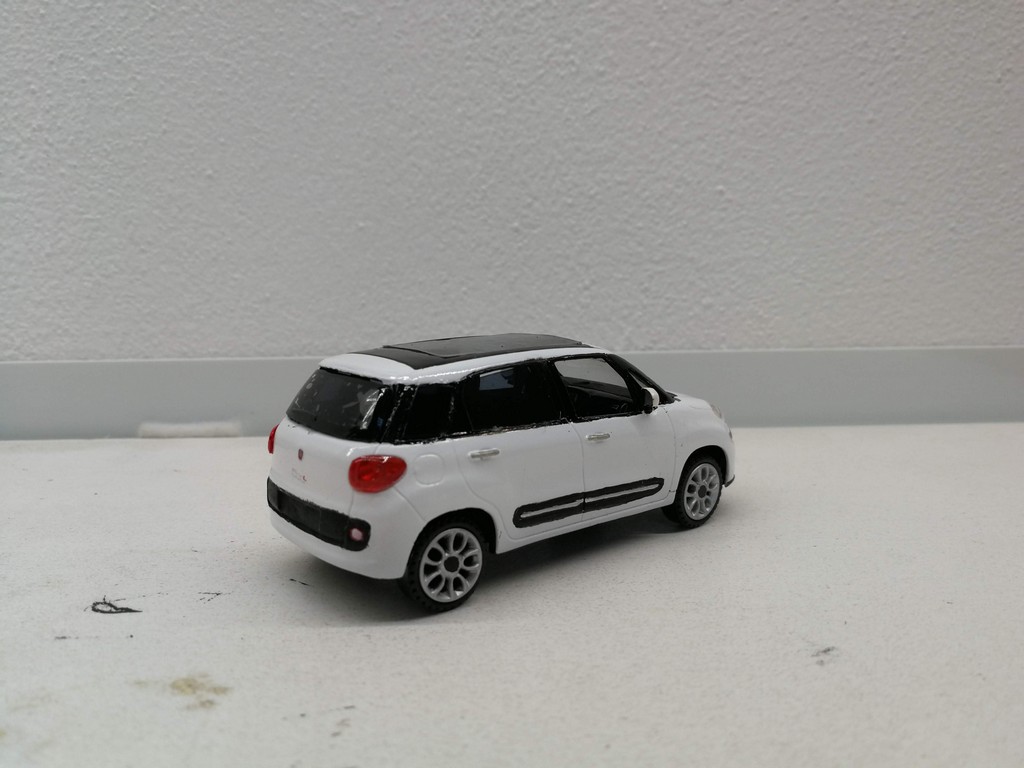

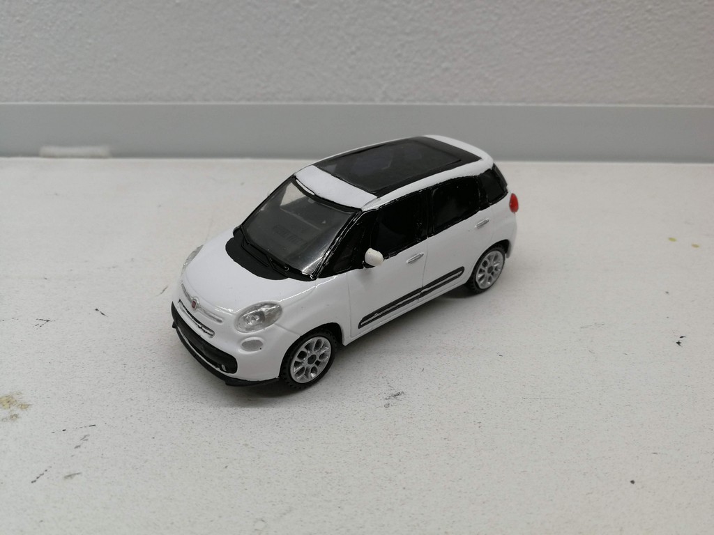

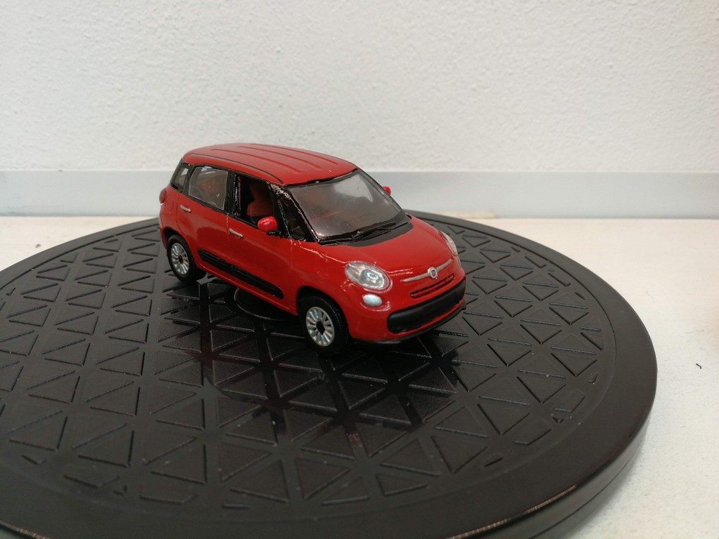

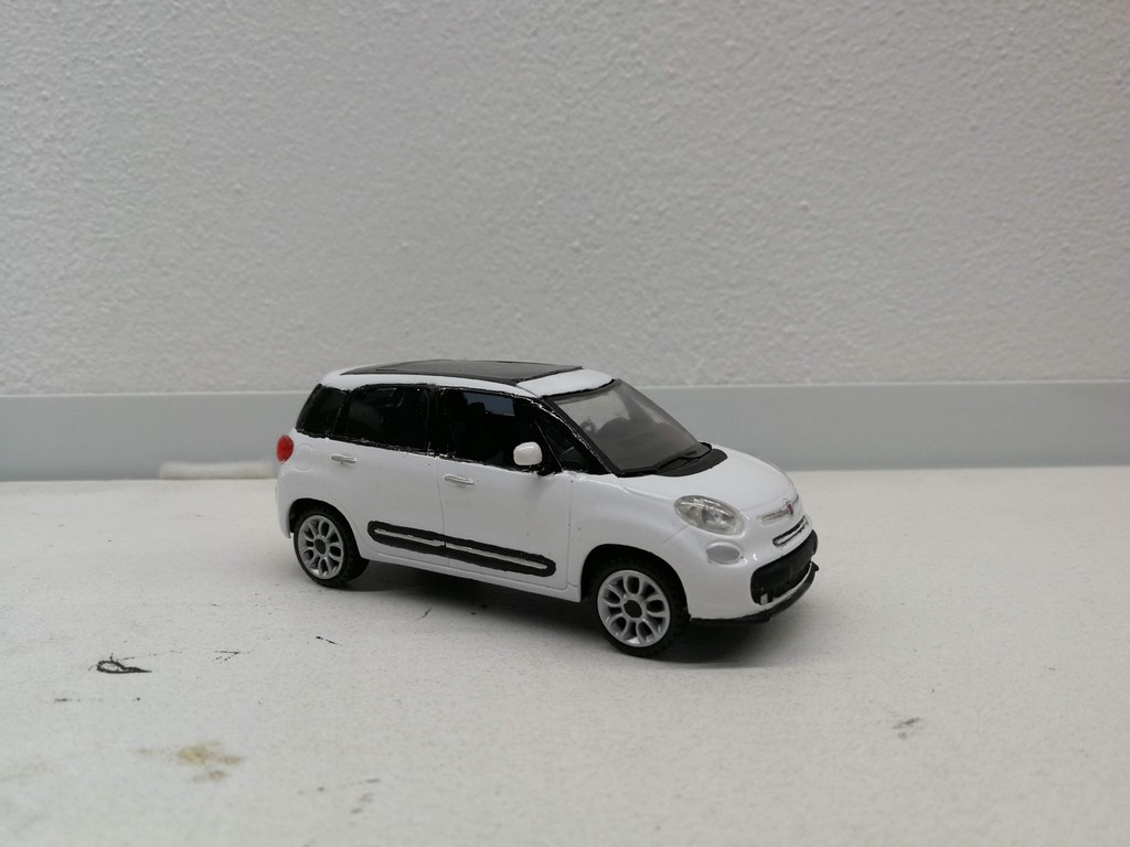

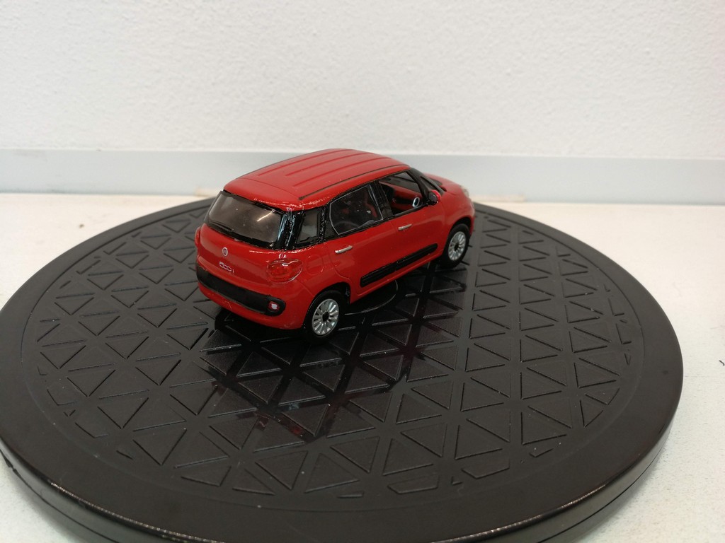

Inserito il - 21/01/2023 : 14:16:27  Link diretto a questa risposta  Mostra Profilo  Visita l'Homepage di Albe89 Invia a Albe89 un Messaggio Privato Aggiungi Albe89 alla lista amici

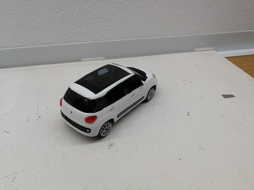

Ho ultimato le prime due della serie
La versione base
e la versione più accessoriata (Lounge) replica di quella di mio padre
ora si passa alle prossime due, la Trekking e la L Living.
A presto
Inserito il - 21/01/2023 : 15:41:22  Link diretto a questa risposta  Mostra Profilo  Visita l'Homepage di Carloarezzo Invia a Carloarezzo un Messaggio Privato Aggiungi Carloarezzo alla lista amici
Complimenti Alberto, bel lavoro...
