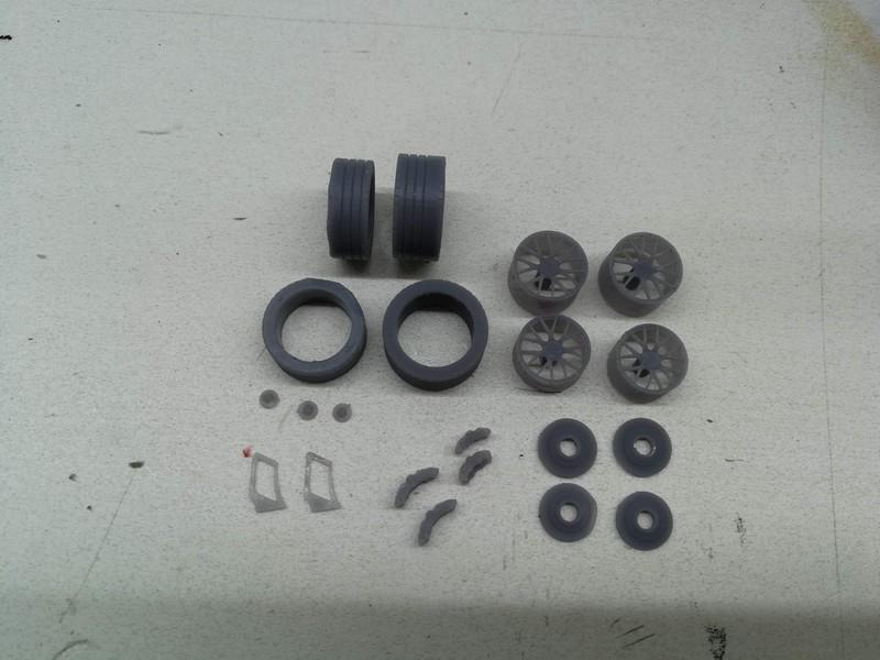

Ho disegnato e quindi stampato una sorta di upgrade kit, composto dalle 4ruote, i cerchi, i dischi e le pinze freno. Oltre che ai supporti dell'ala posteriore che mi serviranno in seguito.

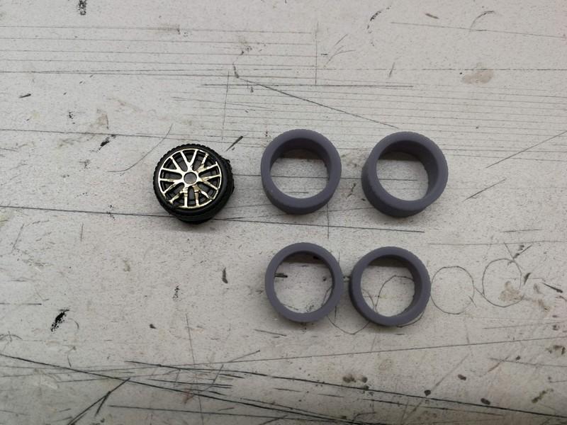

le dimensioni dei cerchi e delle ruote sono perfettamente in scala 1:43, e subito è saltato fuori il primo inghippo. Le gomme hanno un diametro troppo grosso per il modellino, circa 1mm di troppo sia per l'anteriore che per il posteriore.
La gomma anteriore sarebbe passata anche se un po' stretta nel passaruota, la posteriore ci sarebbe stata solo limando il passaruota o lasciando un assetto da dragster.
Ho quindi deciso di fare un compromesso e di ridurre il diametro della gomma abbassando la spalla (il cerchio l'ho lasciato della dimensione corretta).
In questo modo più o meno le dimensioni sono quelle della ruota originale.

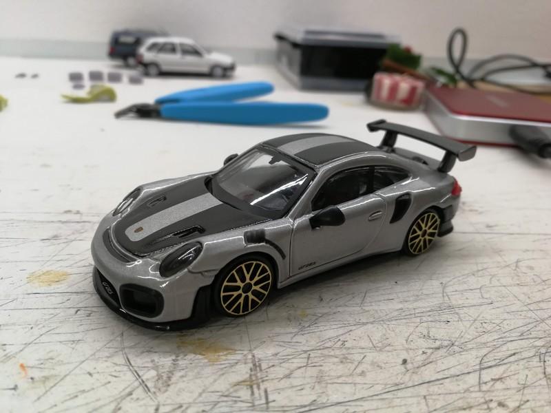

Rieccomi
Ho chiuso questa veloce elaborazione in attesa di lavorarci più profondamente in futuro.
Sugli interni ho dato solo un po' di colore
ho poi completato la verniciatura dei vari componenti
e qua l'assemblaggio finale dei freni
e questo è il risultato
sulla carrozzeria non sono stati effettuati lavori, ad eccezione dello scurimento della parte centrale dei fari posteriori e la rimozione delle bave di stampo che non consentiva ai fari di entrare correttamente nel loro alloggiamento
e qui in vetrina in compagnia dell'unica altra Porsche stradale in collezione

Inserito il - 06/02/2022 : 16:19:10  Link diretto a questa risposta  Mostra Profilo  Visita l'Homepage di Pucci Invia a Pucci un Messaggio Privato Aggiungi Pucci alla lista amici
Bella Ale, sembra a posto così senza dover riprenderla in mano. Coma hai colorato ruote e cerchi?
Inserito il - 06/02/2022 : 16:41:23  Link diretto a questa risposta  Mostra Profilo  Visita l'Homepage di Albe89 Invia a Albe89 un Messaggio Privato Aggiungi Albe89 alla lista amici
Sono colorate ad aerografo, pneumatici ho usato il nero semilucido X18 (forse devo aggiungere un pelo di nero opaco per renderli leggermente più opachi) i cerchi sono colorati con il Titanium Gold X31 entrambi i colori son Tamiya
Pucci
Inserito il - 06/02/2022 : 17:32:06  Link diretto a questa risposta  Mostra Profilo  Visita l'Homepage di Pucci Invia a Pucci un Messaggio Privato Aggiungi Pucci alla lista amici
Bene, mi sembrava. Sono fatti bene. Oppure del lucido trasparente ai cerchi.
