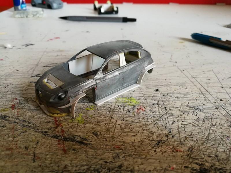

Aggiorno un po' con qualche news
Ho ultimato gli interni con il piantone dello sterzo, ora il resto dei pezzi saranno da clonare prima di essere finiti.
Dopo di che sono partito finalmente con la carrozzeria.
Ho realizzato i montanti B e le maniglie delle porte posteriori che sul Motorama erano integrate nel vetrino laterale che rifarò.
Dopo di che ho ultimato lo sfogo del cofano anteriore e quindi ho iniziato a creare la struttura dei passaruota anteriori e posteriori insieme ai "marciapiedi" laterali
Una volta asciugata per bene la colla si inizierà ad andare di stucco e carteggiatura
Inserito il - 17/08/2019 : 11:26:53  Link diretto a questa risposta  Mostra Profilo  Visita l'Homepage di Albe89 Invia a Albe89 un Messaggio Privato Aggiungi Albe89 alla lista amici
Primo giro di stuccatura e carteggiatura andato.
L'anteriore è praticamente finito, sul posteriore c'è da lavorarci un po' perchè temo di essere lungo sul paraurti.
