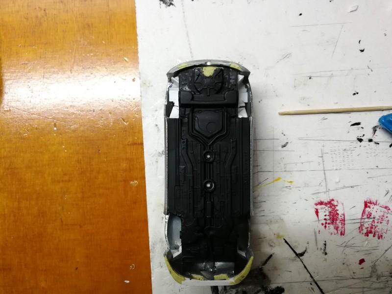

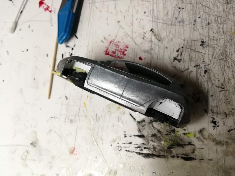

Sono andato un po' avanti e temo di essermi complicato un po' la vita per fare i passaruota.
Ho iniziato a dare una struttura di massima con il plasticard che poi rifinirò per bene con lo stucco e la cartavetro, ora hanno un aspetto piuttosto orribile...
Manca da completare lo spazio tra il passaruota e la carrozzeria, dopo di che passerò allo stucco e alla cartavetro per uniformare il tutto.
Purtroppo non ho quote e non ho nemmeno immagini chiarissime di come sono fatti i passaruota "nudi" della Giulietta quindi sto andando un po' ad intuito, nella speranza che poi riesca a far tornare il tutto perchè se da un lato i passaruota saranno poco visibili a modello montato, il rollbar nella parte posteriore bassa è praticamente appoggiato.

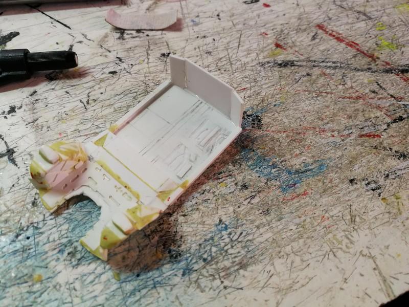

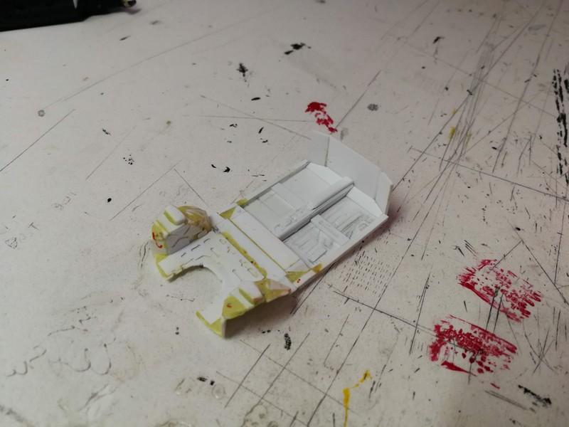

Inserito il - 24/12/2018 : 16:11:36  Link diretto a questa risposta  Mostra Profilo  Visita l'Homepage di Albe89 Invia a Albe89 un Messaggio Privato Aggiungi Albe89 alla lista amici

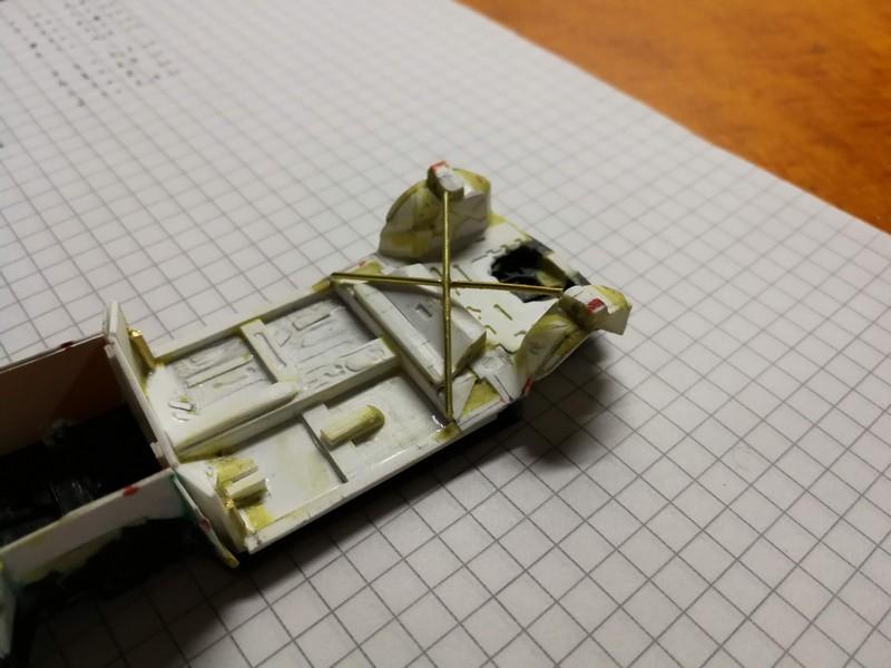

Aggiorno un po' la discussione

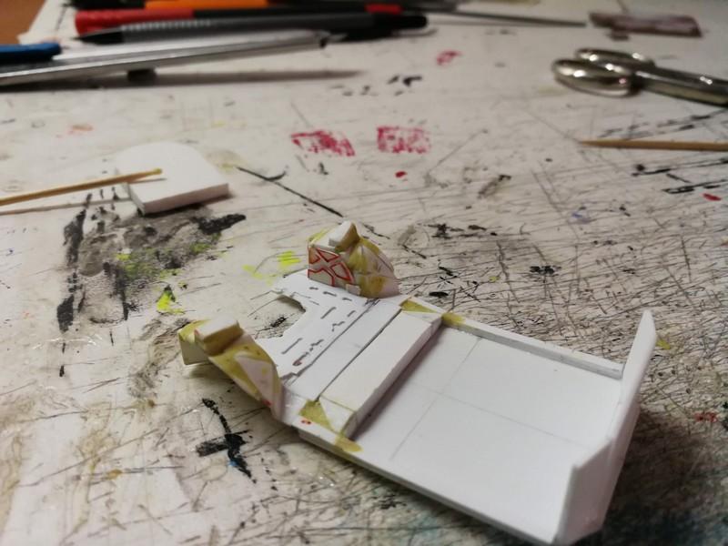

Ho quasi completato il telaio della Giulietta.
La parte posteriore è stata stuccata e sono stati aggiunti i vari dettagli come nel telaio della Giulietta, o almeno quelli più visibili in quanto il pannello completamente piatto a vista non mi piaceva.
dopo di che sono passato alla parte anteriore del telaio, riproducendo anche qui i dettagli del telaio almeno dal lato passeggero, il lato guida invece rimarrà invariato in quanto sedile, pedaliera e altri dettagli andranno a coprire quasi completamente quella parte.
infine sono passato alla costruzione del tunnel centrale.
E questo è dove sono arrivato ora:
ora mi manca qualche dettaglio e la stuccatura, dopo di che potrò passare ad altro.
A presto, e Buon Natale!

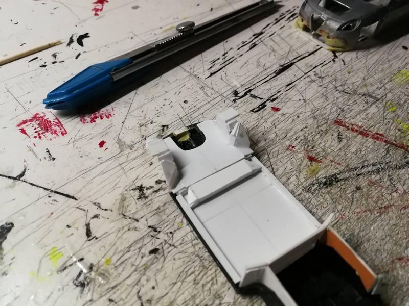

Inserito il - 02/02/2019 : 00:13:20  Link diretto a questa risposta  Mostra Profilo  Visita l'Homepage di Albe89 Invia a Albe89 un Messaggio Privato Aggiungi Albe89 alla lista amici
E' da un bel po' che non aggiorno il topic
La Giulietta procede, piano ma procede.

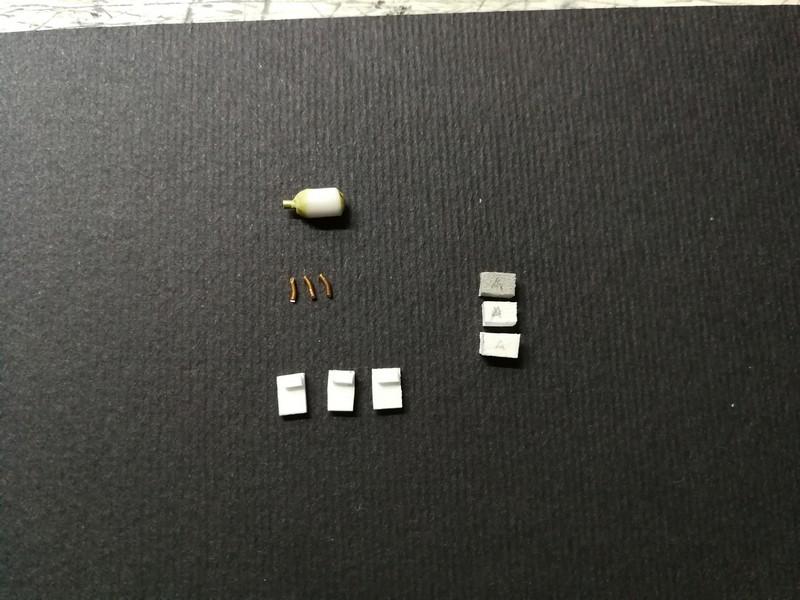

Ho realizzato i pannelli interni
il serbatoio con gli accessori:
I puntelli di sollevamento
Infine ho iniziato a creare gli stampi e a duplicare le parti
Ora è la volta dei Rollbar

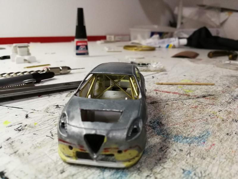

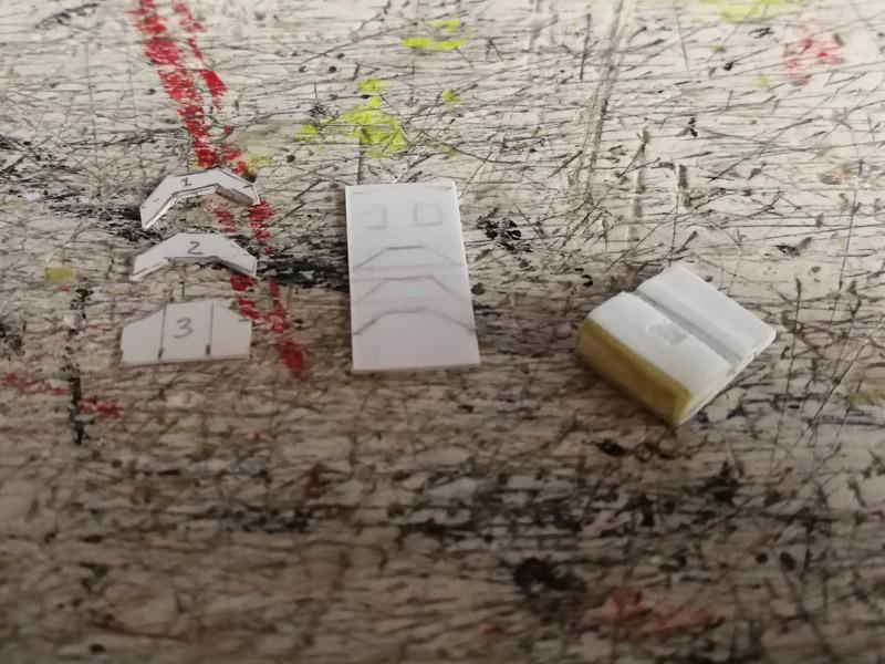

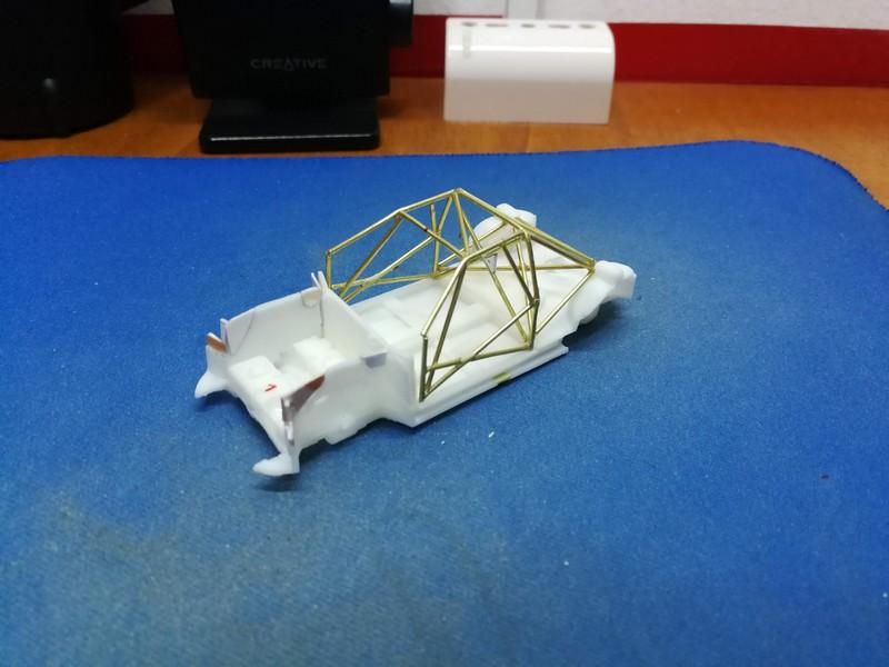

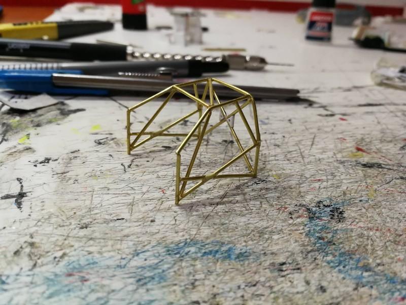

Inserito il - 14/02/2019 : 20:01:52  Link diretto a questa risposta  Mostra Profilo  Visita l'Homepage di Albe89 Invia a Albe89 un Messaggio Privato Aggiungi Albe89 alla lista amici

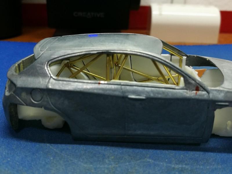

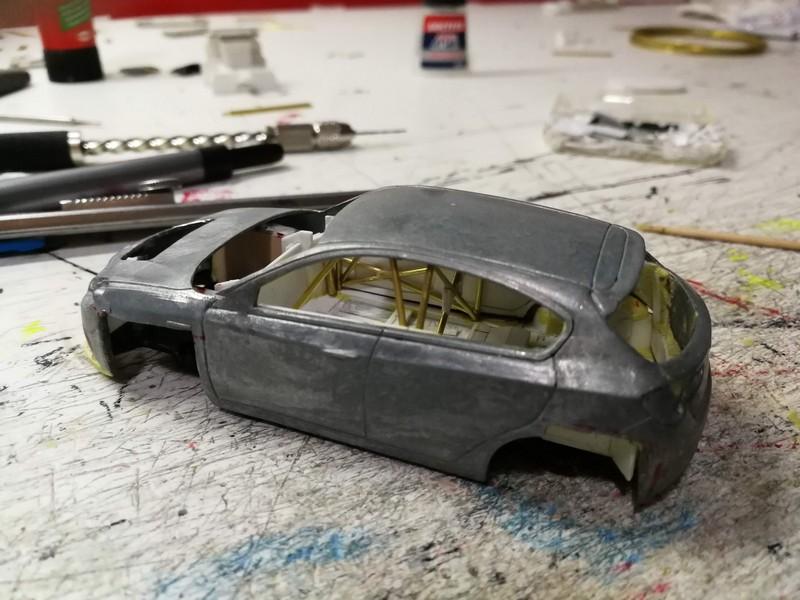

Qualche aggiornamento sull'Alfa, sono iniziati i lavori per il rollbar.
Per la prima volta sfrutto l'ausilio di dime che creo prima di incollare i pezzi.
Al momento ho fatto le due parti laterali e la parte posteriore bassa.
A presto!

Inserito il - 15/02/2019 : 12:51:29  Link diretto a questa risposta  Mostra Profilo  Visita l'Homepage di Albe89 Invia a Albe89 un Messaggio Privato Aggiungi Albe89 alla lista amici
Il metallo lo taglio con il seghetto, poi vado di lima e infine di cartavetro. Non mi fido a tagliare con il dremel perchè ho paura di fare disastri.

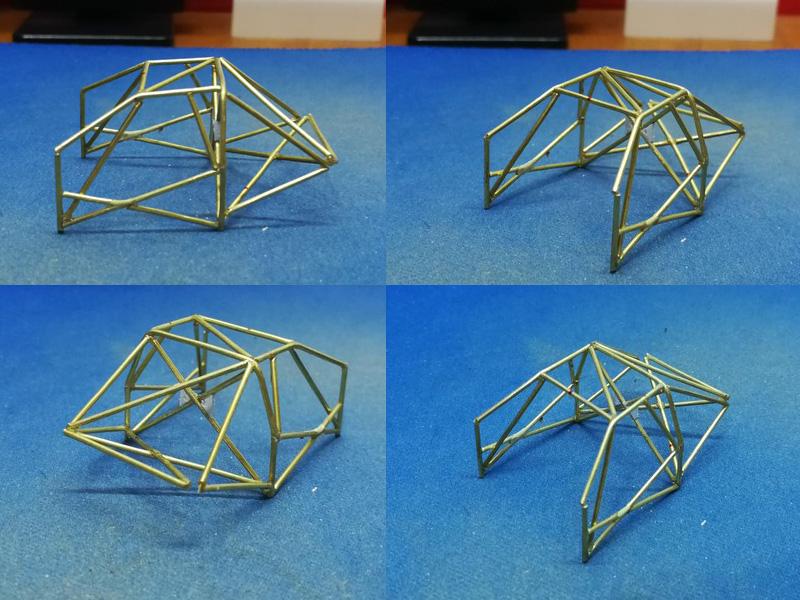

Inserito il - 27/02/2019 : 23:45:56  Link diretto a questa risposta  Mostra Profilo  Visita l'Homepage di Albe89 Invia a Albe89 un Messaggio Privato Aggiungi Albe89 alla lista amici
Scusate il ritardo
ecco qui qualche aggiornamento del rollbar con la parte anteriore ultimata
Questo è l'accrocchio che ho fatto per facilitare l'assemblaggio e l'incollaggio degli altri due rollbar che devo fare
brutto ma fa il suo lavoro

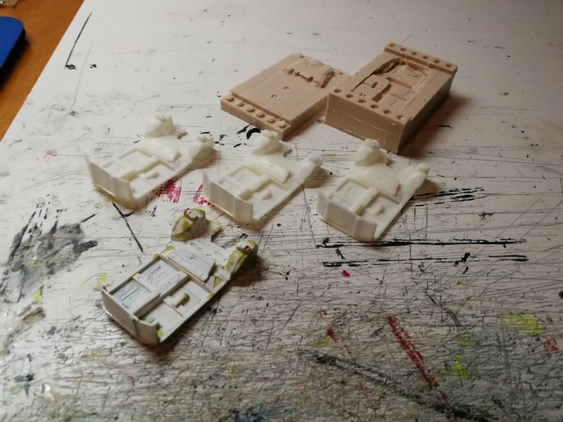

Ora ho lasciato da parte un attimo il rollbar per dedicarmi alla clonazione del fondino. Stasera ho colato la seconda parte dello stampo se tutto fila liscio entro il fine settimana avrò anche i tre fondini fatti e un grosso pensiero in meno
A presto!

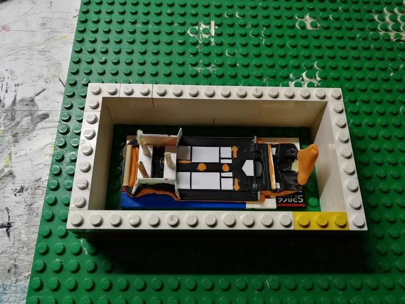

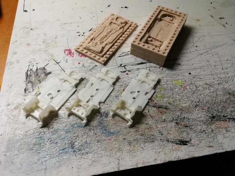

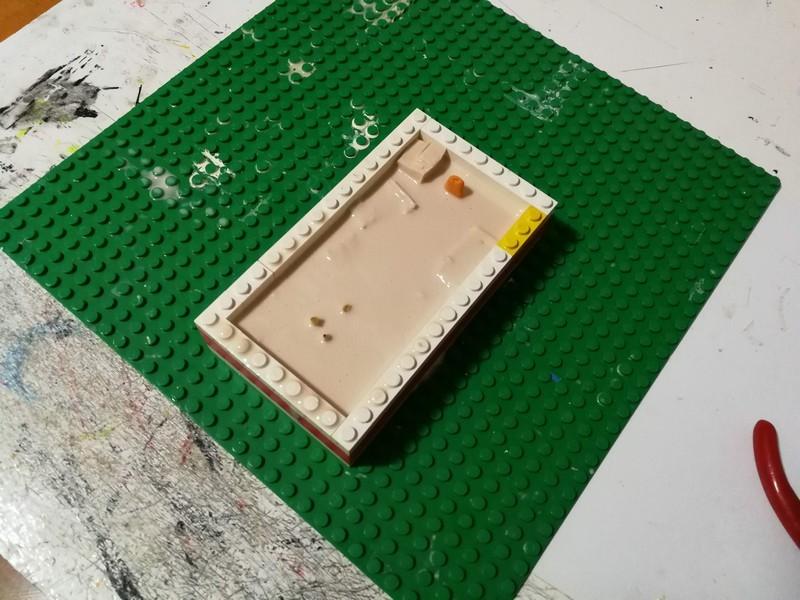

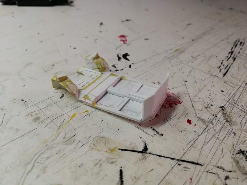

Inserito il - 02/03/2019 : 22:12:36  Link diretto a questa risposta  Mostra Profilo  Visita l'Homepage di Albe89 Invia a Albe89 un Messaggio Privato Aggiungi Albe89 alla lista amici
Il fondino è clonato
Ecco qualche passaggio.
Ho voluto sperimentare un po' cercando di creare "vie di fuga" per l'aria in modo da riuscire a far andare la resina anche negli angoli più stretti del pezzo. Cosa che fino ad ora non mi è mai riuscita.
Ho quindi cercato nel limite del possibile di inspessire il pezzo con dei pezzettini di cartone in modo da colmare tutti i buchi del fondino originale, poi ho creato due traverse nella parte anteriore che hanno il compito di fungere da "camere d'aria", sulla cima di queste due traverse ho aggiunto degli sfoghi creati con gli stuzzicadenti.
Nella parte posteriore invece ho creato con il pongo la sagoma per permette l'ingresso della colata.
ecco i tre pezzi fatti e ripuliti dalle bave, ci sono un po' di buchi qua e la… ma nulla di irreparabile fortunatamente
Ora posso ritornare ai rollbar.
Alla prossima.
Inserito il - 16/03/2019 : 12:17:46  Link diretto a questa risposta  Mostra Profilo  Visita l'Homepage di Albe89 Invia a Albe89 un Messaggio Privato Aggiungi Albe89 alla lista amici
Ultimati i rollbar:

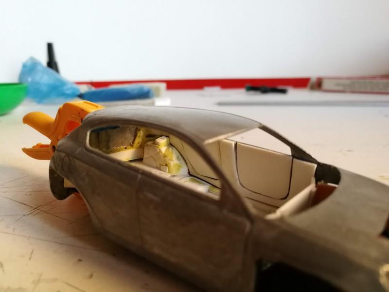

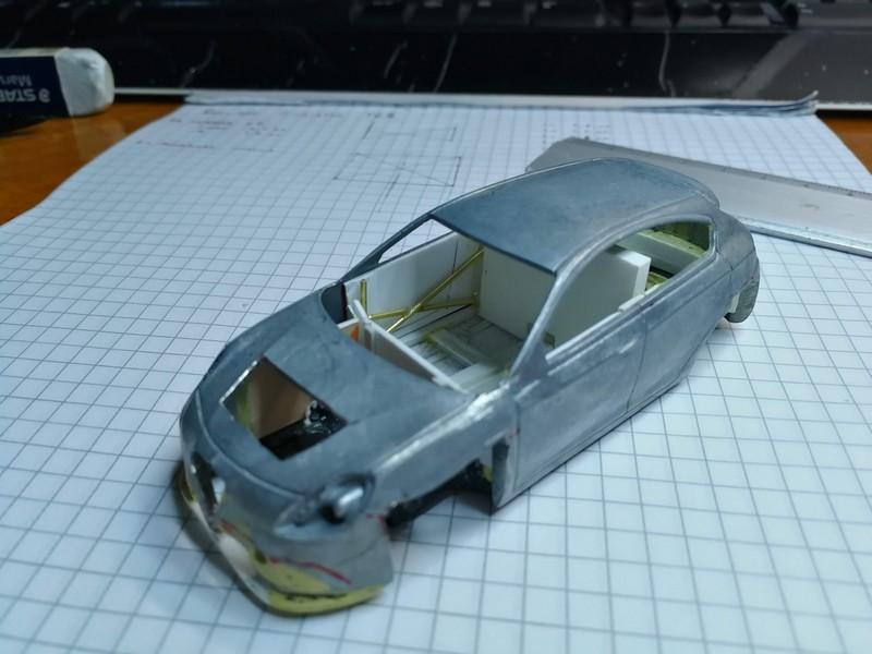

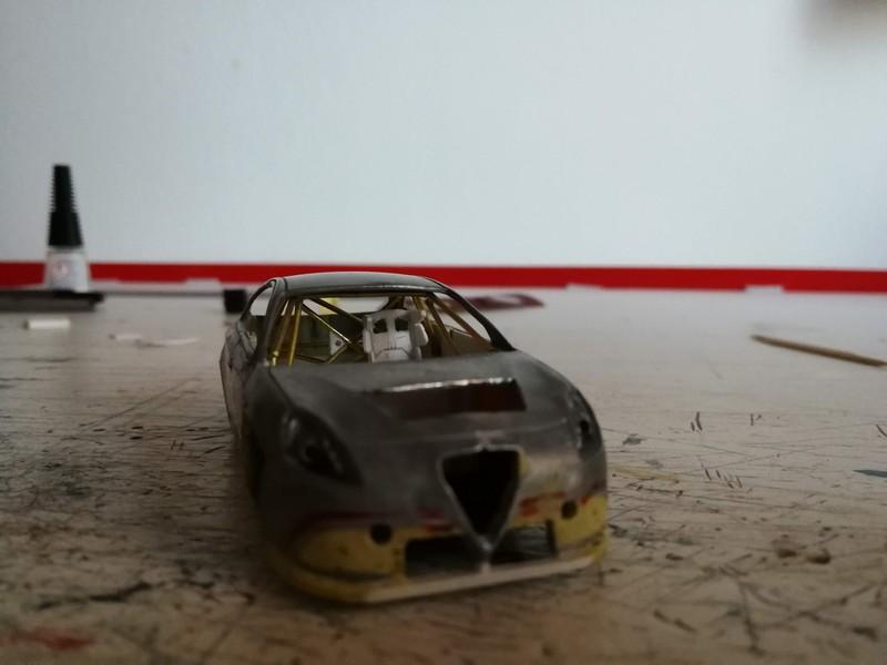

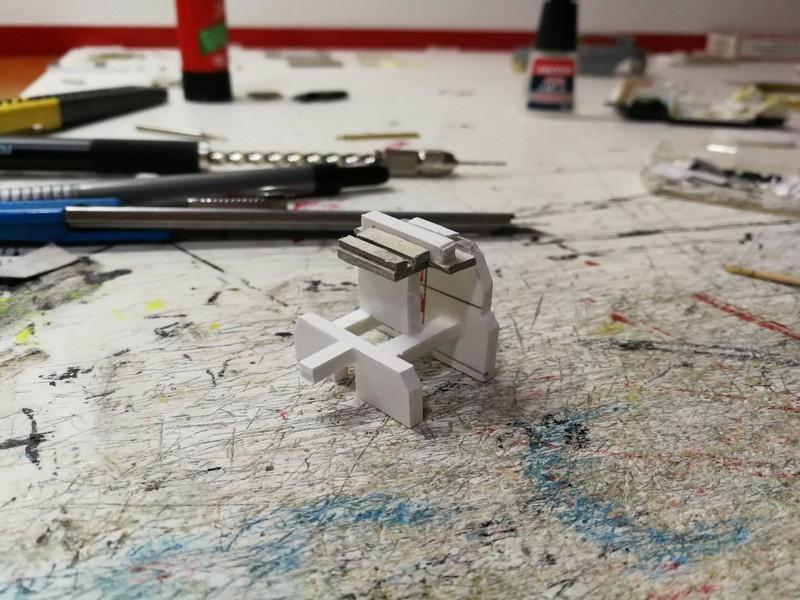

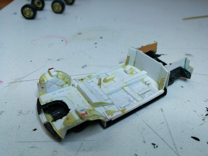

Inserito il - 16/05/2019 : 23:01:44  Link diretto a questa risposta  Mostra Profilo  Visita l'Homepage di Albe89 Invia a Albe89 un Messaggio Privato Aggiungi Albe89 alla lista amici
Dopo un bel po' metto qualche foto, i lavori procedono, lenti, ma procedono.

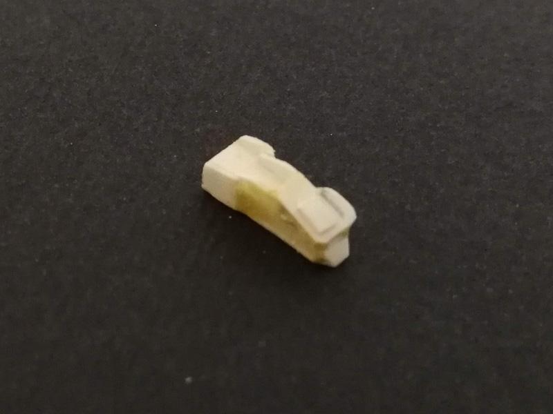

Ho creato da zero il sedile, che mi ha provocato un bel po' di grattacapi per farlo entrare per bene nel rollbar.

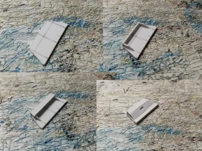

Fatto il sedile, che poi clonerò sono passato agli altri dettagli interni, tutti realizzati in plasticard:
La consolle centrale, anche questa da clonare:
Il gruppo del freno a mano
Le batterie, il ripartitore di frenata, il gruppo centraline e l'estintore (anche questo da clonare)
Infine la pedaliera
Ora passo alla parte alta dell'abitacolo con piantone dello sterzo e volante. Fatti quelli i componenti dell'abitacolo saranno finiti e finalmente passerò alla carrozzeria.
